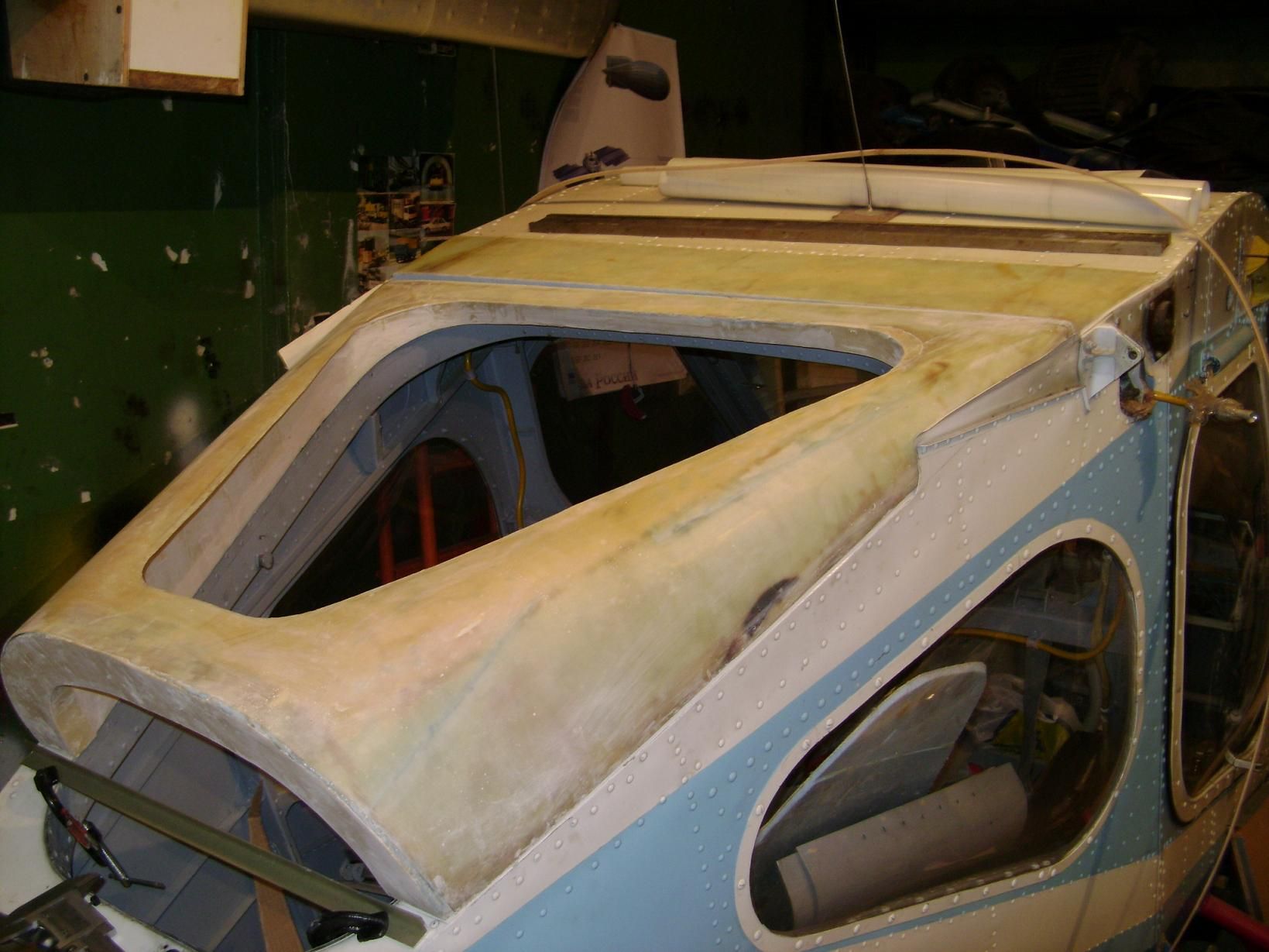

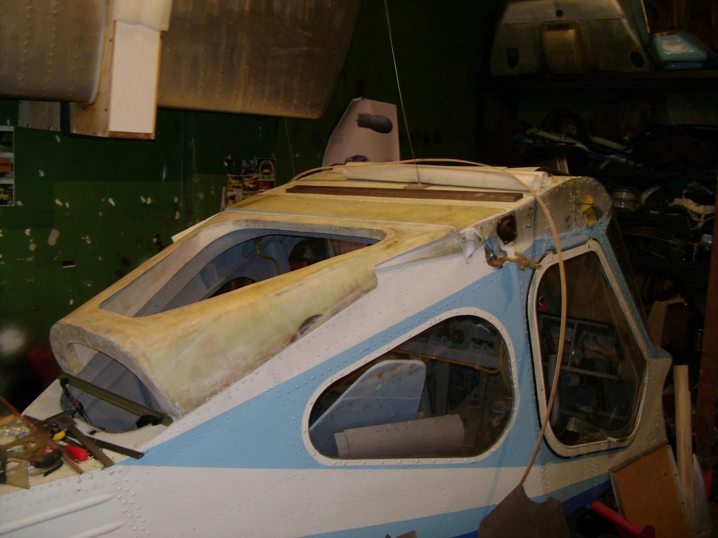

Интересная доработка гаргрота…
Можно пару вопросов:
1)      А вы саму хвостовую балку удлинять будете?
2)      Будет использоваться как люк, или только как обтекатель?
3)      Какой двигатель планируете устанавливать?
4)      А где все это территориально?
Спасибо!
To Su31:
Мотор уже продался. Сейчас-во Владимире у Андрея samodelkin_33rus. Поговори с ним.
Это крышка люка. А фото балки на предыдущих снимках просо никак не соберу все вместе.

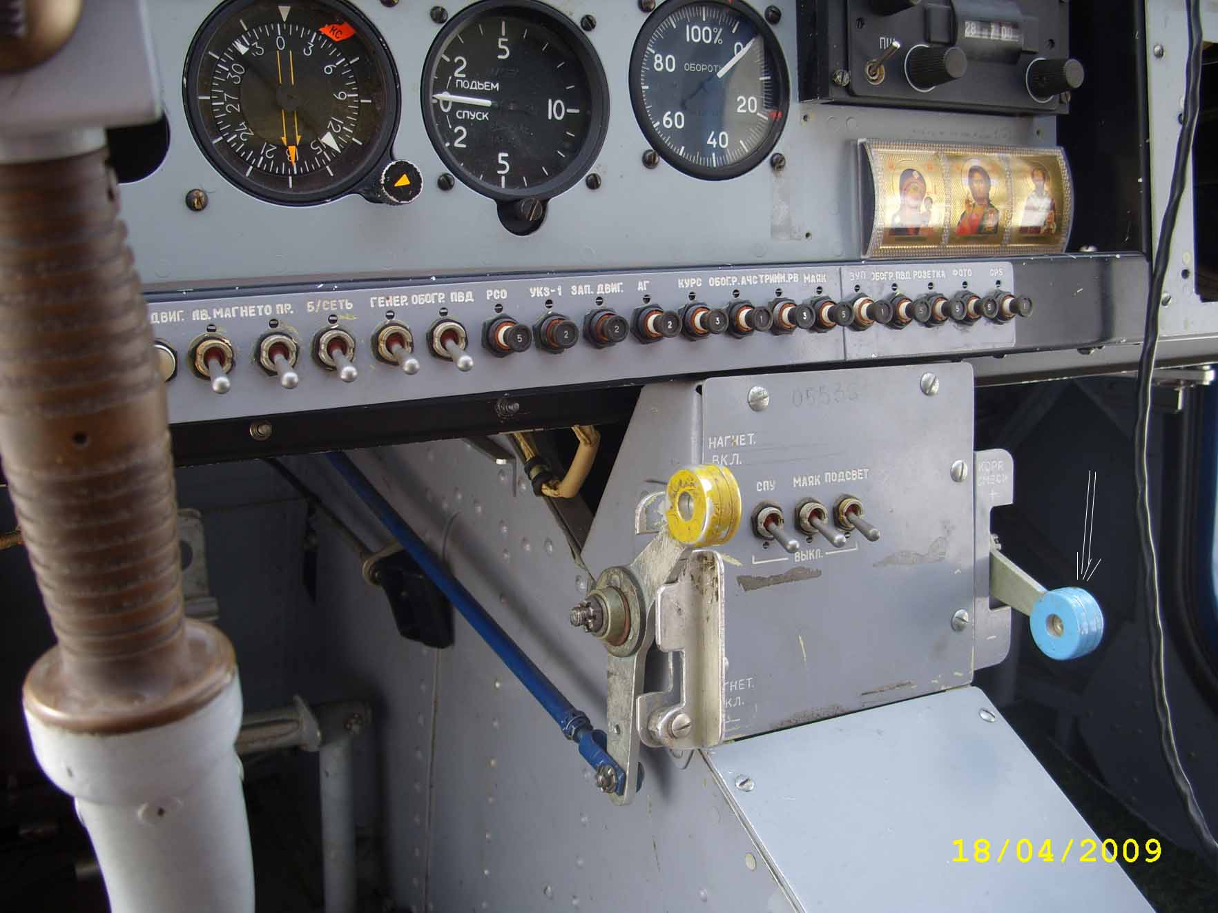

Если на двигателе стоит высотный корректор - на взлете должен стоять в положении максимально обедненной смеси.
Да не знаю мужики ! РЛЭ сам не знает где !
Движок  М-3 Что-то не понятно Где максимал ? Сегодгня позвонил(хозяин) поменял винт до 85 % доходит. Ч\З 50 м отрыв. Ну хоть набор сколько км? :-?
МАК!!! Где он ён этот корректор??? Может и потому нет  оборотов. Рядом с РУД махонький такой?Стыдно :-[
Стыдно мне в смысле не знать. Хоть бы РЛЭ почитать. А быть летчиком испытателем? Раньше да! А сейчас-года знаете-ли, дети, внуки хотя ....есть похрен в похревновницах! 🙂 :craZy
У нас М332А со своей компановкой.
Взлет только на обедненной смеси, так по РЛЭ.
Летом потеря мощности до 30%. Из личного опыта: +25 гр. Ц. Полностью рычаг высот. корр. вверх (случайно обучаемый коленкой двинул по нему, когда подтягивал привязной ремень на исполнительном .Скорость 80 и ....все, перевел рычаг вниз и обороты вышли до взлетного параметра.
