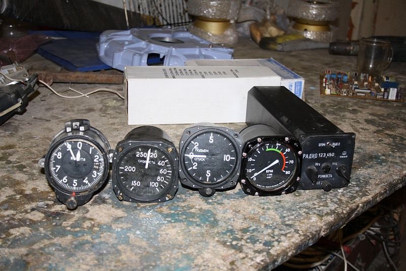

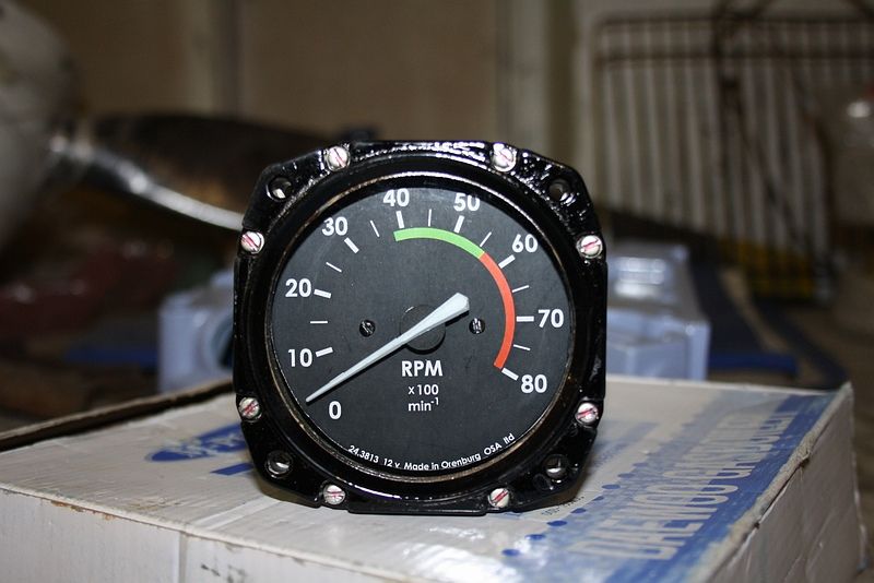

Кстати еще одно альтернативное решение - тахометр в корпусе 80мм......
700 рублей потраченных в "автолавке" + пара часов работы
Потраченного времени не жаль, приборчег отлично смотрится в одном ряду с УС, ВАР, ВД...
