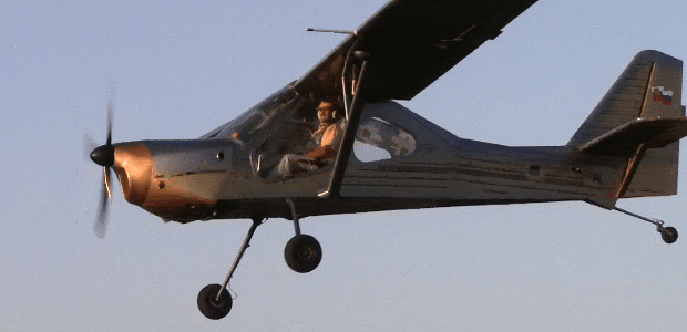

Субарики разные.   У вас то какой был установлен ? Мощность, редукция, вес. Как самоль летал с этой СУ.
  А какие параметры у М332? Как сравнивать ?  На фотогроафиях только ракурсы съёмки разные.

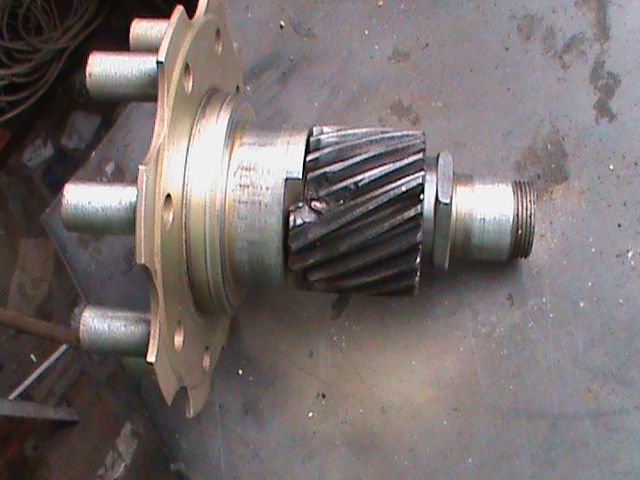

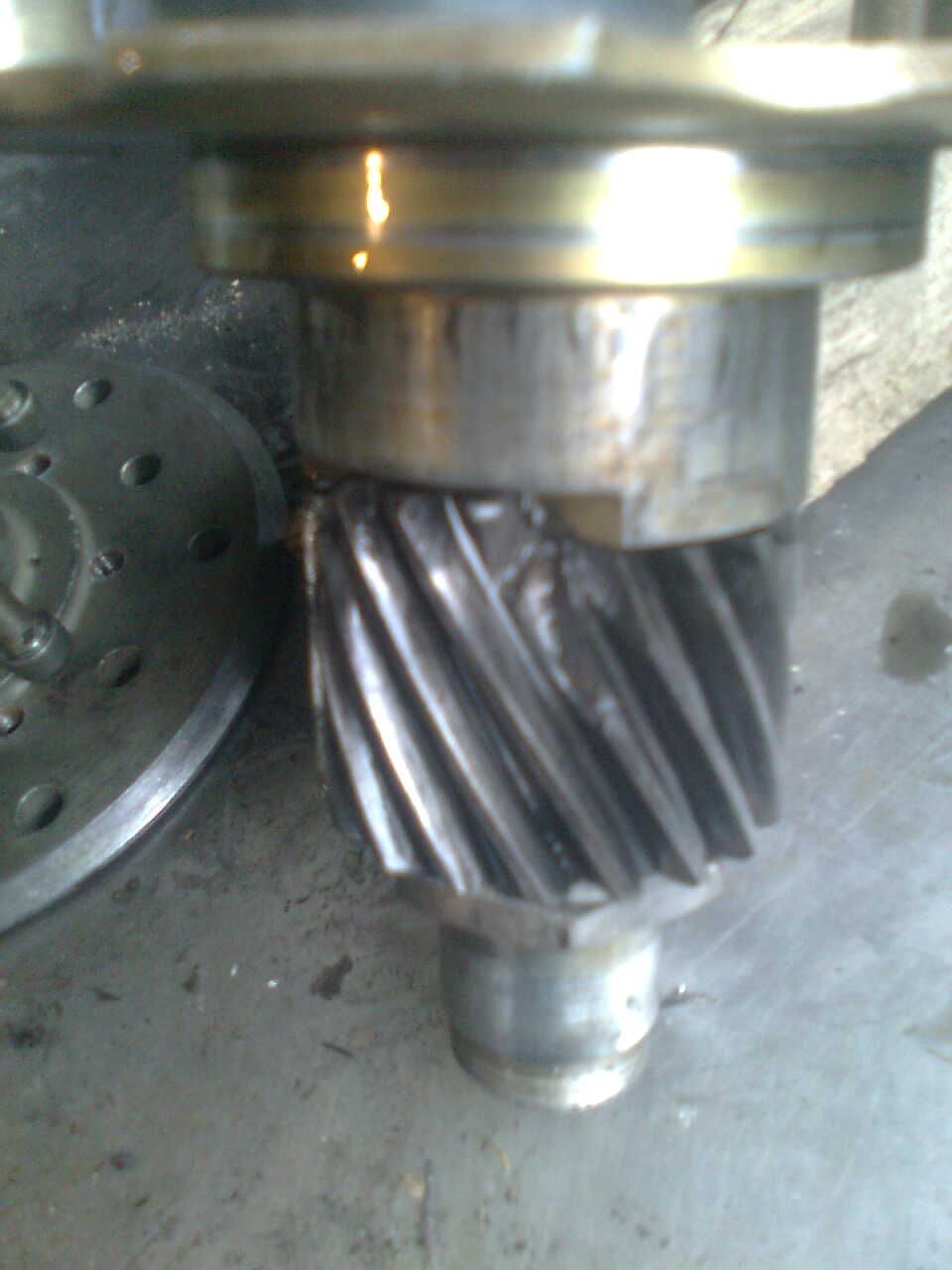

Стоял Субару-2,2,(135лс) редуктор 2,35.  Я писал ранее на ветке ттх и выкладывал фотки. На субаре можно было продолжать полеты,но поломался редуктор (покрошились зубья на малой шестерне)Вынужден был ставить М-332.Фотки выше выложил для сравнения внешнего вида самолета,ведь для замены движка потребовалось переделать всю носовую часть самолета:результатом проделанной работы захотелось поделиться и услышать отзывы.

Редуктор отработал 32 часа.
Лично я считаю, что М-332 наилучший вариант мотора для такого самолета, как "Леший". Есть мнения, что надо мощнее, но тогда непонятно, каких характеристик добиваться от этого самолета. Принципиально быстрее он летать не будет, а топливо потреблять будет иначе.
Переход с Субару на М-332 очень правильное решение. При наличии такого мотора, можно и не дожидаться поломки редуктора для его установки.
Надо сказать, что и внешний вид не пострадал.
