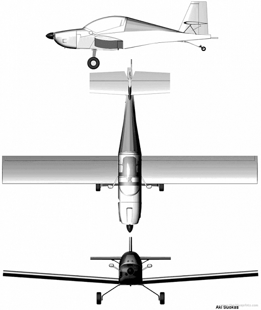

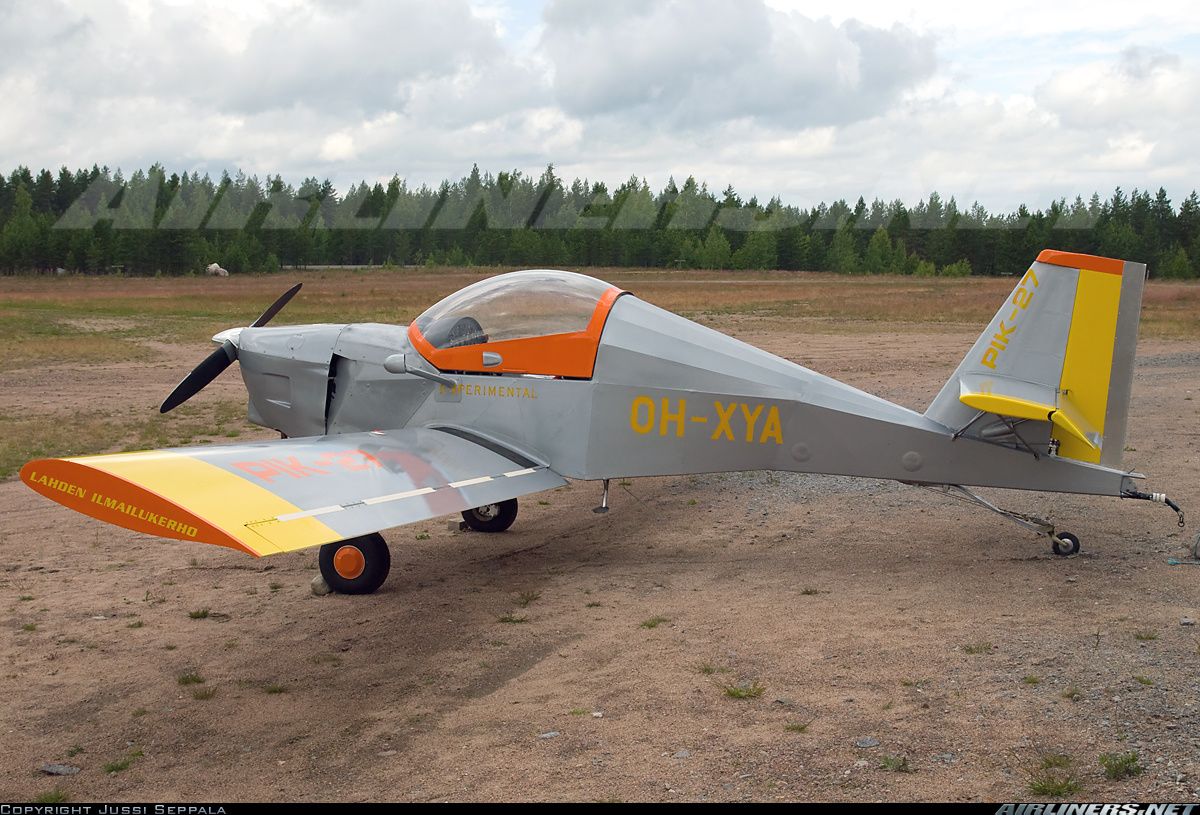

А если серьезно , то под металл лучше делать вот это.
пик 27 хорош но не мой вариант
у меня нет задачи таскать в небо планеры
и он килограмм так на триста выпадает из категории в 115
но сам по себе самолет хорош для своих целей
