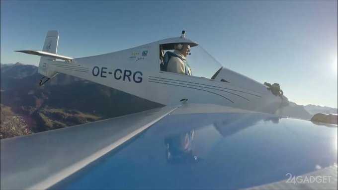

Для самолётов создали систему активного подавления турбулентности (видео) Австрийская компания Turbulence Solutions представила систему активного подавления турбулентности, которая делает полёты на самолётах плавнее и комфортнее, а ещё снижает расход топлива. Очень кстати, учитывая, что глобальные изменения климата уже привели к 55-процентному увеличению турбулентности 24gadget.ru
Похоже на обычный полётный контроллер для авиамоделей в режиме стабилизации. Но безопасно ли такое использовать? Вдруг на четвёртом развороте попадёт попутный поры ветра и нисходящий поток? Полётник попытается скомпенсировать и вместо небольшой потери высоты, потеряет скорость.
Просто видимо эту систему лучше не использовать на взлёте и посадке, а на крейсерском режиме в термичку будет значительно комфортнее
