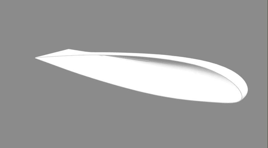

Тут вот в поисках подрядчиков по изготовлению матриц для съёма композитных копий из стекловолокна и эпоксидной смолы поискал в Китае и вот какое получил предложение:
деталь законцовка крыла с габаритами 203 X 1475 x 313 mm.:
