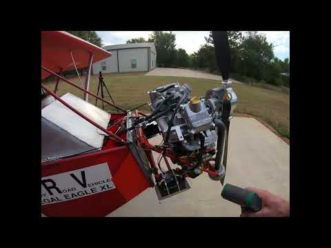

Тем у кого в голове Люси - посмотрите интересный двигатель -(если не смотреть в сторону китайских без вкладышей и сомнительного качества .
Lapshin
И Хонда и Бриггсэндстраттон, и Лифаны с Лончинами - одного поля ягодки.
Но первые два возьмет далеко не каждый - а Лончин соответствующей мощности, вполне приличен.
А на счет вкладышей - сравните, сколько ходит мотор у самого упертого самодела и у владельца дома без подвода лепестричества в течение года, хотя бы: возможно, слезы о вкладышах высохли бы.
Авиа Саша
Чесно говоря для того и выставил ссылку -что бы поговорить об этом -но без вкладышей и без подшипника на блоке на каленвале как то страшнова- то -а отзывы читаю уже в течение полугода - да я и сам засматриваюсь на китайские моторы уж больно цена приемлемая -вот и решил на обсуждение так сказать- но из китайцев мне приглянулся другой но без опыта эксплуатации хочется пообсуждать
пусть не пугает мин. партия 12 штук можно найти и от одного мотора есть даже с инжектором к которому я отношусь с большим доверием .

Так а чем уже имеющиеся не понравились? И продаются поштучно, и наработка есть (есть понимание, что да как по каждому конкретному), и ценник даже ниже.

отзывы в ютюбе в основном от компаний торгующими этими моторами -и еще одна закавыка -если применить редуктор ременный -это немного другое чем генератор и при выходе из строя менять не вкладыш а блок -а так все красиво согласен .

Ну раз такой недоверчивый :) , то надо смотреть отзывы технических сервисов и гаражных любителей, а не продаванов. Есть много видео сравнений с разборкой внутренностей, с гонкой разных движков и с раскладкой по полочкам практически по каждому. Есть понимание проблемных мест, если таковые имеются. Некоторое время назад, очень плотно интересовался данными двигателями под свой проект, поэтому проштудировал Ютуб вдоль и поперек, включая англоязычные ресурсы. И чем больше смотрел, тем больше утверждался во мнении, что таки поставлю его себе.
Данный тип двигателей интересен именно тем, что можно обойтись без редуктора. На "Люсе" он стоит без редуктора и к примеру на SD-1 тоже. При этом имеет отличные характеристики, как движок, так и самолёт на их базе. Там правда "бригсы" стоят, но это уже нюансы.

Мой проект одноместный, поэтому и двигатель нужен относительно не мощный, а под "Газель" потребуется уже существенно больше кобыл.
На форуме у нас пока только Андрей Яковлев на "Хит Парасоле" Лифан (22л.с.) применил, причём ещё и придушил слегка (до 18л.с., если правильно помню). Там он без редуктора, но с доп. колоколом, для разгрузки опоры вала применил. И выглядит, и звучит отлично.
