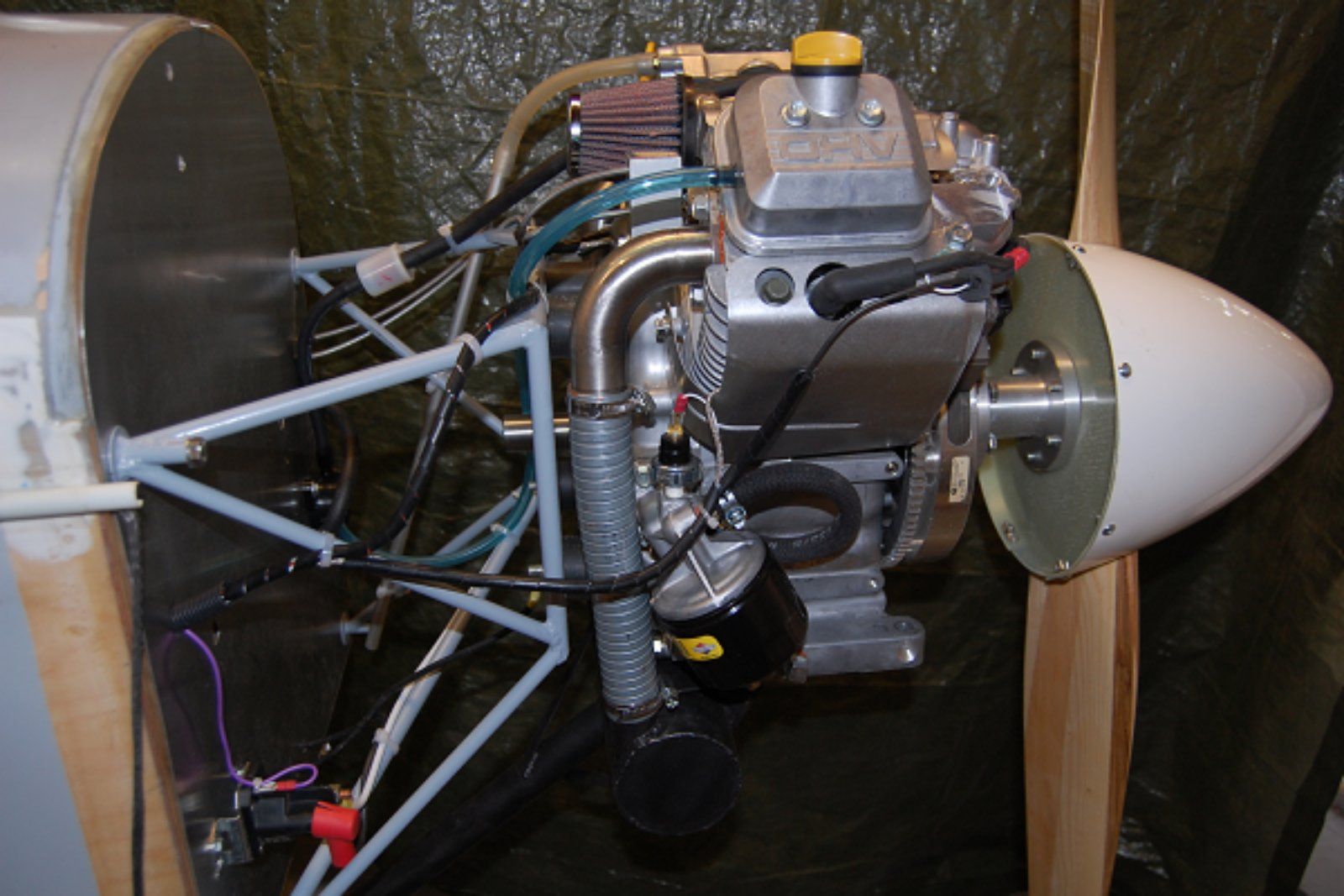

Ну вы сами подумайте, что будет с вашим двигателем, когда на другом конце коленвала, ещё такой же коленвал, но с куда большим дисбалансом, ещё и висящим в воздухе.

Подобный удлинитель вала будет работать только при достаточной балансировке, лучше, динамической - причем, совместно с ЦПГ, т.к. сам мотор этой схемы наверняка, не сбалансирован.
Гонять же на макс. оборотах, без скоростного напора, но нагруженный пропеллером, двигатель - гарантированно перегреть его.

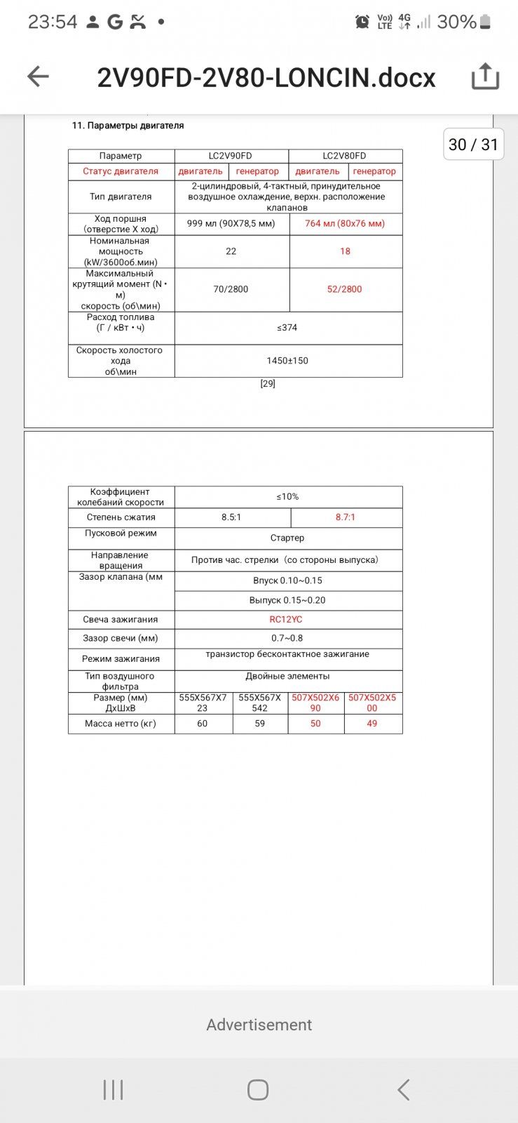

Сами по себе 3600 об/мин ничего не значат - это всего лишь американские 60 герц на генераторе электростанции, хотя мощность может быть чуть ли не от нуля до макс.
Кстати, тряска мотора возможна и при некорректных характеристиках амортизаторов, на которых стоит двигатель: есть смысл попробовать разной жесткости.

Я не представляю как в домашних условиях сбалансировать динамически, коленчатый вал с шатунами, поршнями, маховиком, удлиняющей проставкой с пропелером!

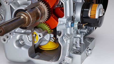

Моторчик умер из-за падения давления масла по мере его нагрева!
Материал который используется в блоке цилиндров и шатунах хорошо расширяется зазоры увеличиваются давление масло падает.
Материал шатуна я проверял в лаборатории анализ показал очень близок к марке дюралюминов В-95!

Подскажите пожалуйста как лучше сбалансировать мотор динамически колено+маховик+удленитель вала+пропелер
Думаю, крутить весь комплект без головок, или, хоть без свечей.
Не пойму,как я увижу биение когда раскручу двиг?
До каких оборотов заскручивать мотор?
Точно так же, как динамическую балансировку любого агрегата - хоть тех же колес.
И с какого перепуга вы решили, что я рекомендую сделать именно это: на самом деле, никак иначе не сбалансировать систему, где уже сам КШМ не сбалансирован - да и не факт, что вообще выйдет. На моторе Запорожца подобной, схемы стоят два балансирных вала.
Так, что, в жизни сбалансируйте хотя, бы, винт - сложное мероприятие балансировки системы может не привести ни к чему, а сбалансированный, винт не ухудшит ситуацию.
Лучше проводить динамическую балансировку заведённой ВМУ вместе с винтом, как это обычно делают на самолётах, добиваясь возможного в данном случае снижения вибраций. А для начала-укоротить удлинитель!
В хорошей ветке по Хит Парасолю https://reaa.ru/threads/samoljot-he...t-kotoryj-mozhet-postroit-kazhdyj.6885/page-7автор грамотно доработал похожий двигатель установкой литого корпуса с подшипниками, думаю очевидно что грузить штатные подшипники скольжения китайских двигателей нештатными нагрузками (особенно осевой ), чревато. У оригинального вангуарда подшипники двойные и это преподносится как повышающее ресурс нововведение
Я тоже добавлял подшипник на выходной вал аналогичного двигателя, крепил на штатные места крепления редуктора. С прямым приводом туда можно радиально-упорный подшипник поставить вообще. По поводу балансировки - есть автослесари которые специализируются на балансировки ДВСов, стоит услуга в районе 10-15тр. Двигатель прям целиком ставят на измерительный стенд, подключают маслоканалы если штатный маслонасос выключен, и пошагово подбирается баланс сперва по колебаниям первого порядка, а если есть балансирный вал, то и второго. После балансиовки обычного автодвигателя заметно прибавляется мощность, так как на создание колебаний тратится механическая полезная мощность ДВС как ни странно.
