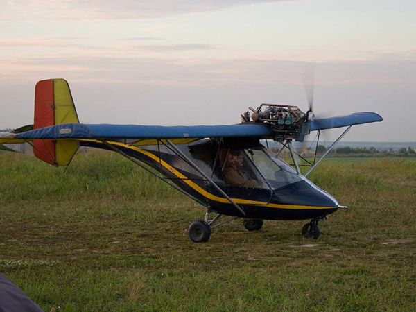

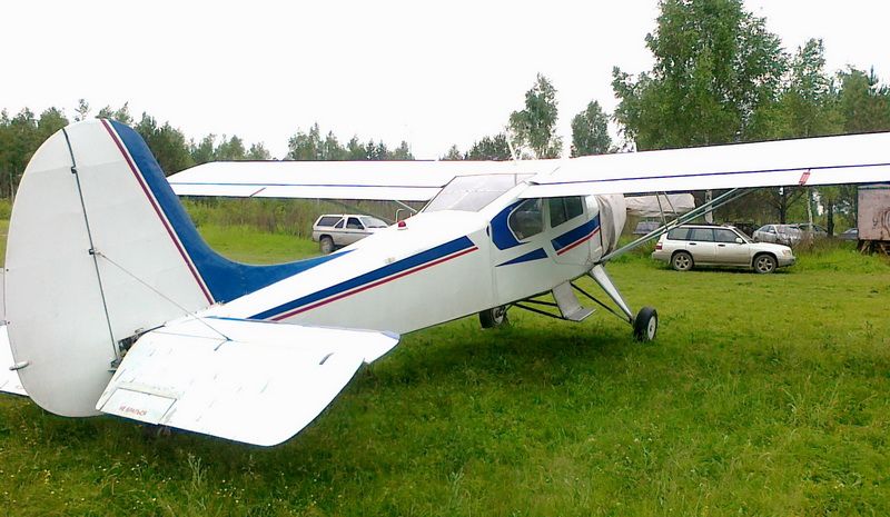

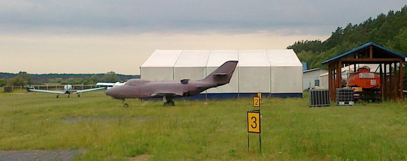

Самолет "Наська" Евгения Сутормина.

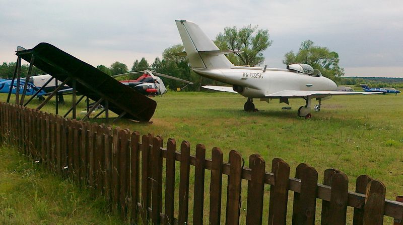

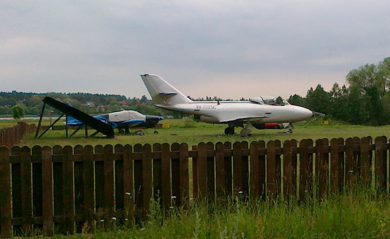

Там же летают и реактивные:
Л-29 "Дельфин" и  восстановленные Як-30 и Як-32.
Яки -  те единственные, которые были когда-то сделаны, и вместо которых стали выпускать Л-29.

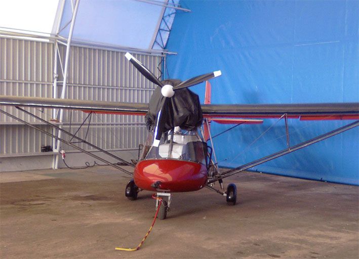

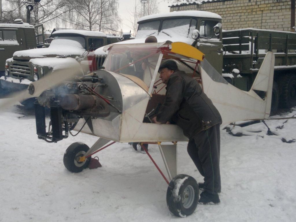

Потом махнули к старым знакомым Сергею Николаеву, Вадиму Александрову на площадку.
Там совершал пробежки АЖ "Ворон".
Як-12 не летал-были перебои с двигателем.

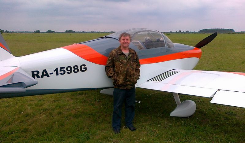

Классно летал самолет RV-6, который Анатолий Зиновкин собрал  из кита.
Это ураган! 350 км/ч! Аж голову сносит... 😉

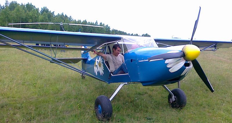

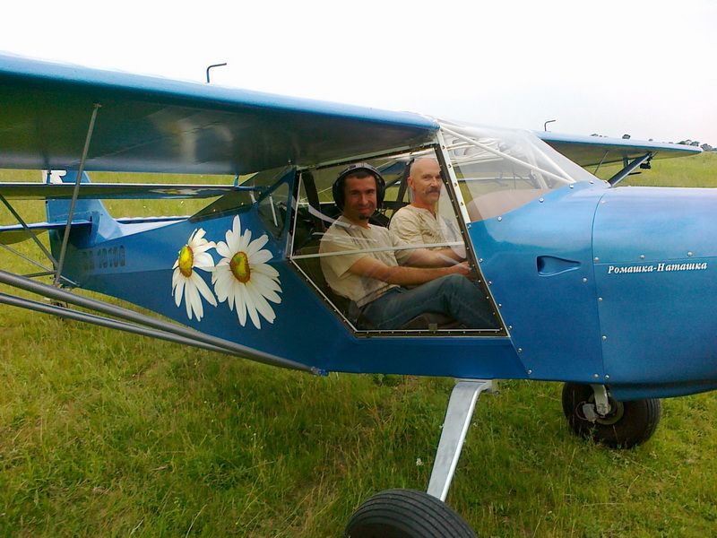

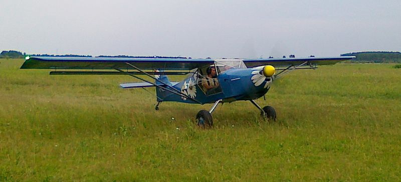

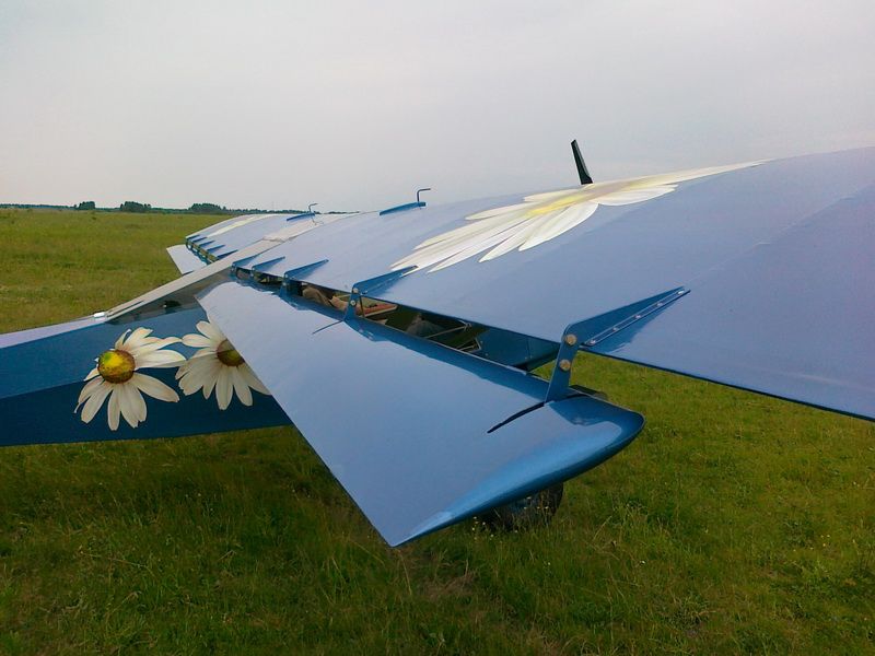

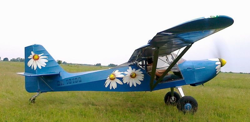

Понравился доведенный до совершенства самолет КитФокс с Ротакс 912 (100)л.с.
Игривое название "Ромашка-Наташка" и неплохо покрашенный.
    44,3 КБ · Просмотры: 204
    45,9 КБ · Просмотры: 203
    70,4 КБ · Просмотры: 199
Оказался очень летучим и вообще -"правильным"...

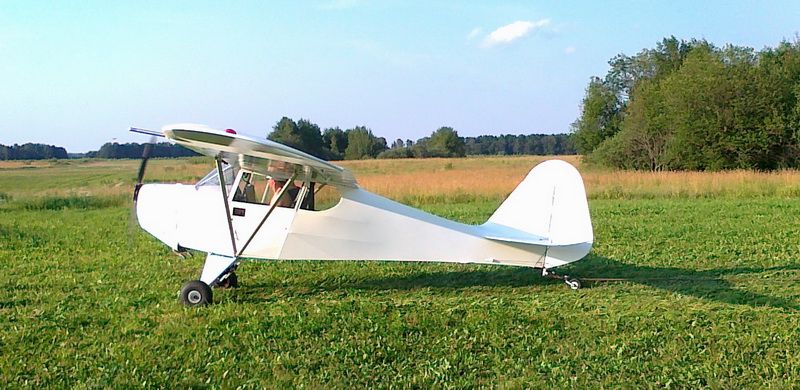

Вчера вечером в Шевлино приподняли новый самолет, двухместный Wag-Aero Wag-a-Bond (Пайпер Па-15/17)  с двигателем Субару 2,5 л, изготовленный по чертежам Wag-Aero членом нашего клуба Александром Ткаченко...

Классный самоль "Ромашка-Наташка". Как бы к вам подлететь или подъехать? У нас на выходе Фокс,но с 582 очень бы хотелось пообщаться. Зимняя гонка двигателя.
    109 КБ · Просмотры: 237
Мы базируемся под Зеленоградом Московской обл.
Заезжайте.
Звоните 8-903-518-пять-пять-24. Евгений.

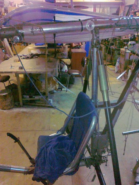

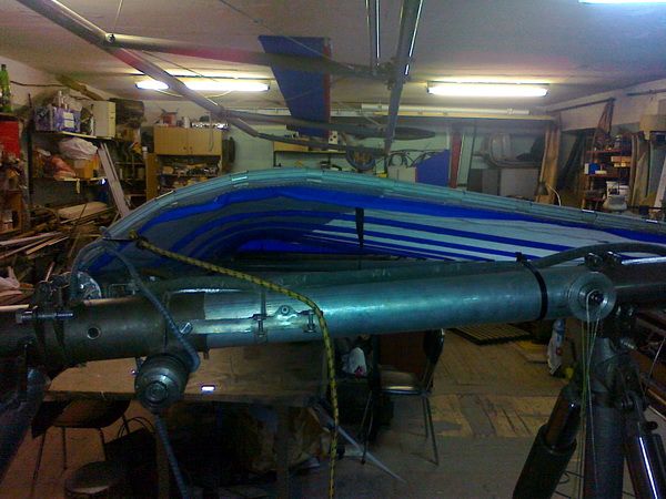

Что-то все таки продвигается.

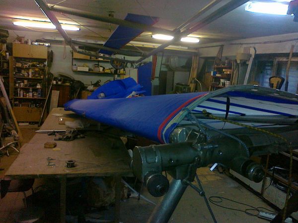

Шнуруем правую консоль крыла.
А т.к. все остальное (ГО, ВО, элероны и закрылки) пошиты и зашнурованы, то окончание работ, надеюсь, не за горами... 😉

Жесткая всавка огибает переднюю трубу или она упирается в нее.
Полагаю жесткую вставку из материала ПЭТ толщиной 0.7мм и она вставляется между синей и белой обшивкой. При этом ПЭТ будет огибать трубу-тем самым жесткость будет и на верхней части крыла и на нижней. Или ПЭТ будет только на верхней части крыла?
Аа. Две вставки ПЭТ-на верхней и нижней обшивки. Так? А то думаю греть и гнуть-а тут просто две пластины. Верно?
Коллеги скажите пжл.Отверстия что обозначены стрелкой после того как вы их прожгли обмётывались чем нибудь или нет.Если нет то как потом вела себя ткань в этих местах?Люверсы нужно в эти места запресовывать или можно без них обойтись?
Пленка расположена только на верхней части крыла между синей и белой обшивкой.
Обметывать и ставить люверсы не надо. Отверстия диаметром около 1мм прожигаются заостренным паяльником поближе к проволоке. Тогда при шнуровке ткань не будет надрываться...
СПС!Тогда ещё вопросс.Этот способ стягивания обшивки  годится только для оперения или крыло тоже можно таким макаром стянуть?
Крыло-тоже.
У меня на "Наське" так и на двухместном "Марафоне" - тоже была шнуровка по заднему лонжерону.
