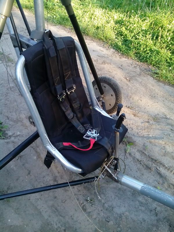

С шитьем покончили.
Сделали новую сидушку и ремни...

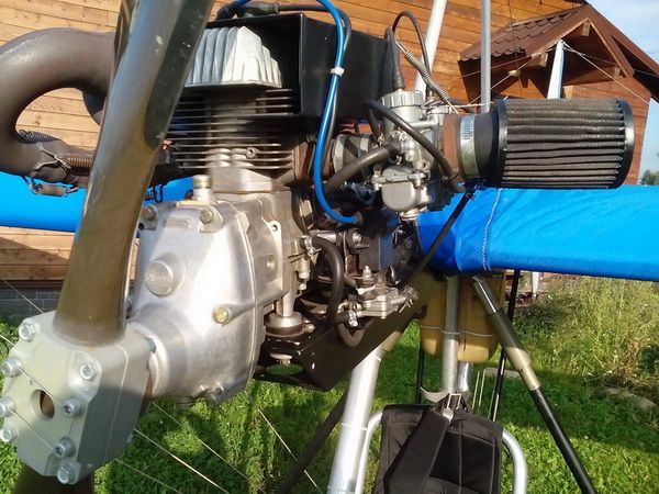

Установили второе зажигание на двигателе (РМЗ-500).
Как потеплело незадумываясь выкатили фюзеляж в ангар(иначе уже количество теряемых деталей начало превосходить количество устанавливаемых...)
Начали собирать, попутно отыскивая пропавшие комплектующие....
К счастью потерь не много...
Самолет будет летать!... И надеюсь в этом сезоне  :~)

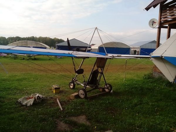

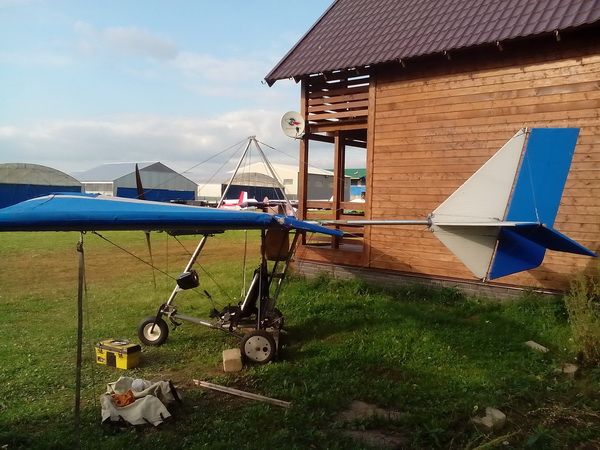

Сегодняшние фото:
    115,8 КБ · Просмотры: 315
    129,5 КБ · Просмотры: 337
    111 КБ · Просмотры: 325

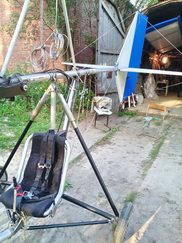

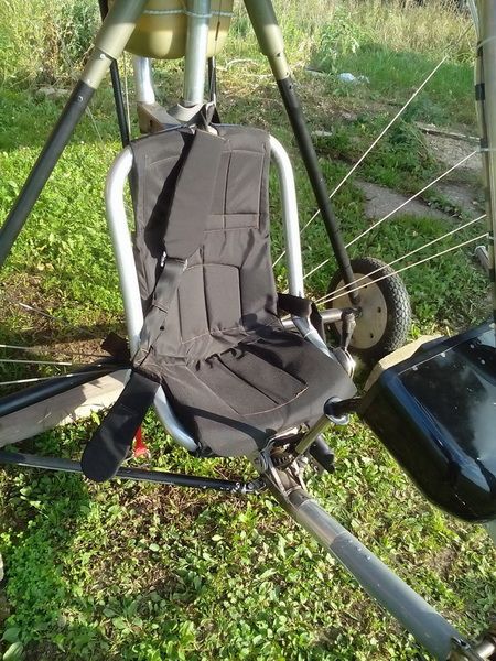

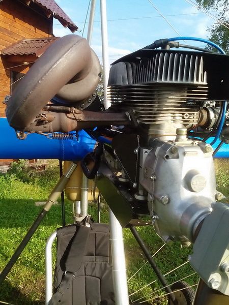

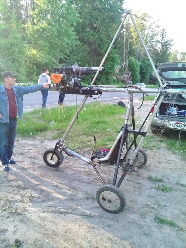

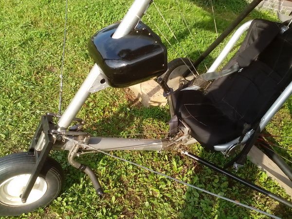

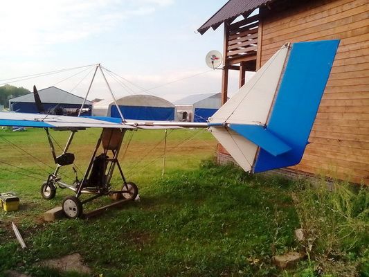

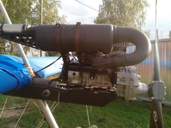

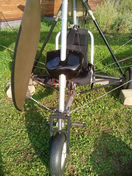

У нас замечательное событие - "Наська" снова летает.
Не прошло и N-лет.
У нее:
- новое "платье" (обшивка) от кутюрье из нашего клуба,
- небольшие изменения на приборной доске,
- новое кресло пилота,
- двигатель "потенциально" с двойным зажиганием...
Базируется пока в Шевлино.

Общие виды:
    58,4 КБ · Просмотры: 293
    49,6 КБ · Просмотры: 303
    48,1 КБ · Просмотры: 274
Двигатель:
    70,2 КБ · Просмотры: 269
    57,3 КБ · Просмотры: 300
    66,7 КБ · Просмотры: 274
Кабина:
    92,7 КБ · Просмотры: 286
    95,3 КБ · Просмотры: 276
    94,6 КБ · Просмотры: 288
