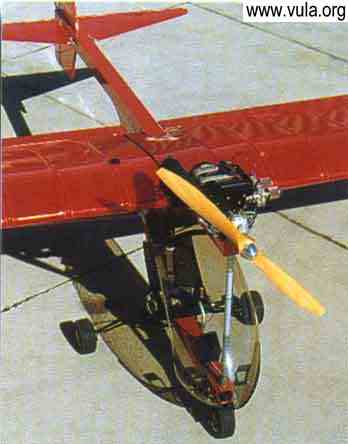

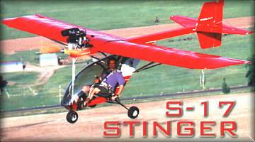

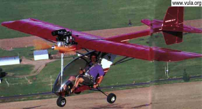

Вот самолетик для изучения - первая версия RANS S-17 Stinger.
    14,1 КБ · Просмотры: 303
Да, это была первая задумка этого самолета.
Опытный образец был построен и летал. Но почему-то, резко поменяли концепцию и сделали...что сделали. 🙁
Присвоив то же имя.
А самолетик был более-менее оригинальным (для американского рынка).
У них вообще больше приверженцев толкающей схемы. Обзор-с...

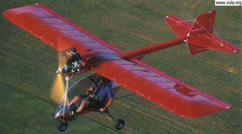

У меня осталась только пара фоток...
    14,3 КБ · Просмотры: 328
    22,2 КБ · Просмотры: 329
Оригинально решено остекление кабины.
Явно- складное крыло.

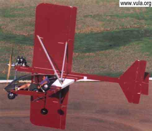

    10,4 КБ · Просмотры: 296
    11,9 КБ · Просмотры: 326
Вот  несколько  вопросов  вызывают  крепления  подкосов,  как то  все  на  оборот,  а  так  на вид  крепкая  машинка.
Мне тоже это бросилось в глаза.
Похоже нижняя точка крепления подкосов на одной линии с задним узлом крепления крыла для того, чтобы сложить крыло, отстыковав только передний узел крепления крыла.
Но при таком широком крыле, вроде и ширина в сложенном положении будет не маленькая...
Хотя, при сложенных элеронах и закрылках, наверное, как раз по размаху ГО.
И до расчалок оперения, вроде не доходит.
В общем неплохие задумки.

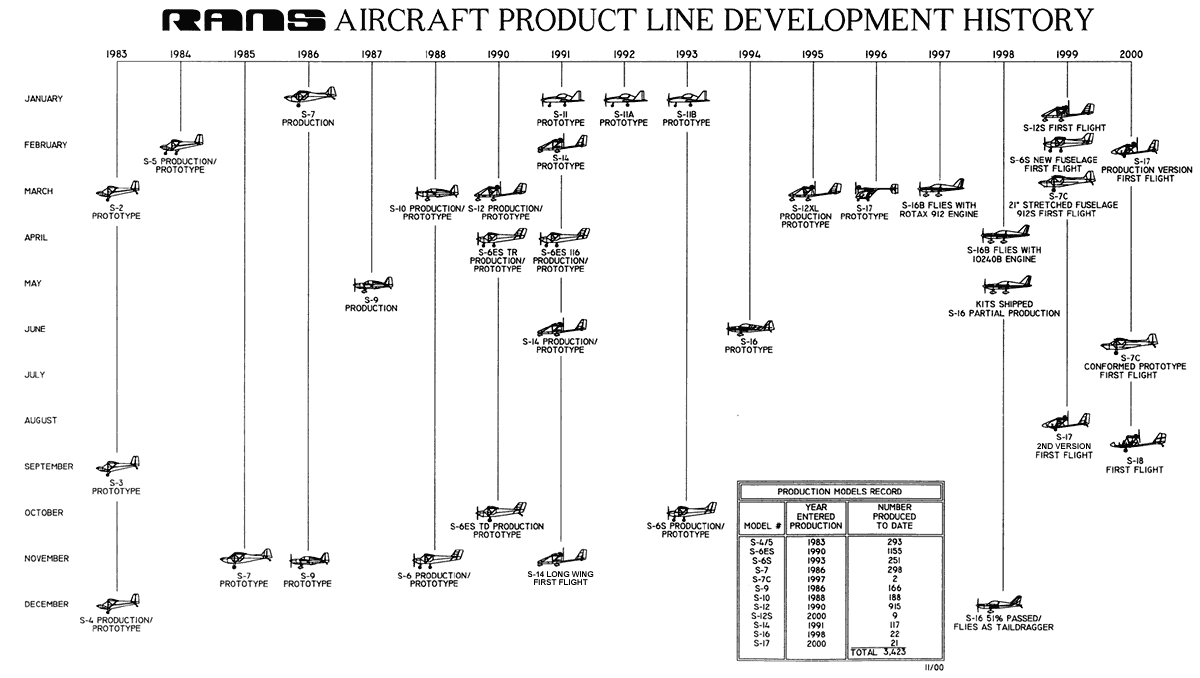

Мне вообще аппараты RANS нравятся...
    48,4 КБ · Просмотры: 286
Да,  скорее  всего  дело  в  этом. Видно  распределения  нагрузки  на  подкос  хватает  с  запасом.  Я  тоже  часто  любуюсь  их  самолетами,  но  все  они  летние.  Жаль,  но  постоянно  поддерживать  летные  навыки  на  нем  у  нас  проблематично,  холодно  же , же  ж....
