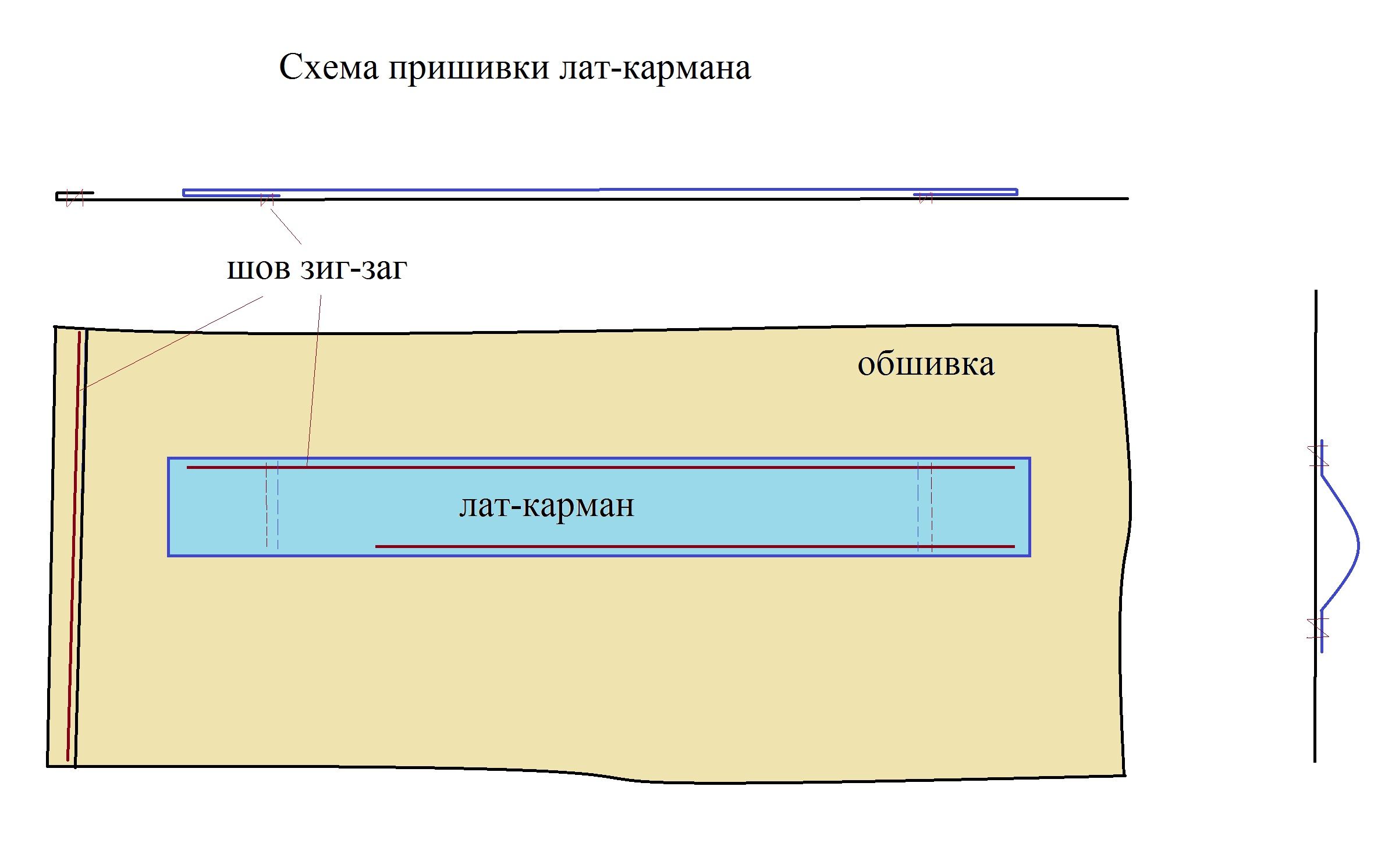

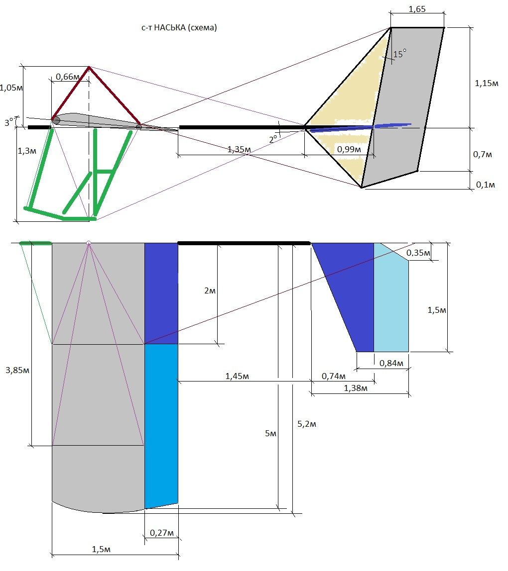

Интересный самолет!Подскажите координаты профиля крыла "Наськи"!И еще вопрос:гнутая трубочка-нервюра, которая вставляется в лат-карман верхней обшивки крыла, как-то крепится к переднему и заднему лонжерону или просто встает в распор за счет натяжения обшивки?Нет ли фото этого места?Заранее благодарю!
Координаты надо снимать, гнули "на глаз" на коленке. Исходник верхней дужки Р-II 14%. Нижняя плоская. Относительная толщина порядка 12%. Чуток дорабатывал, смещая максимальную кривизну чуть вперед.
Трубочка-нервюра, которая вставляется в лат-карман верхней обшивки крыла просто встает в распор в лат-кармане, как делают на парусах лодок.
Примерно так...

По просьбе трудящихся, так сказать...
Может пригодиться.

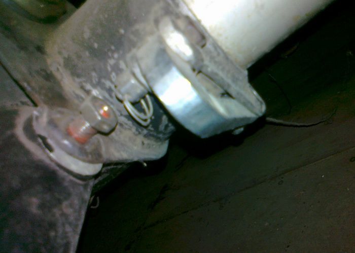

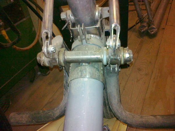

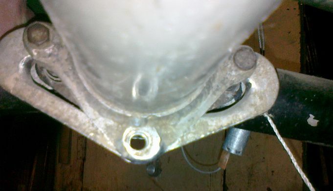

Несколько фоток крепления нижних тросов крыла.
На эти крючки одеваются серьги - правая и левая, на которых, соответственно, сходятся троса правой и левой стороны.

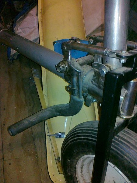

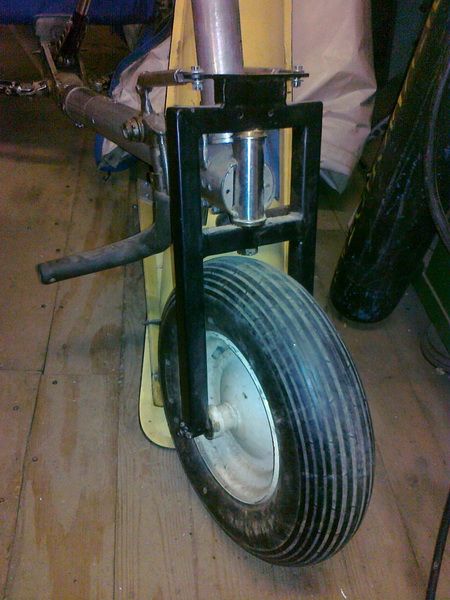

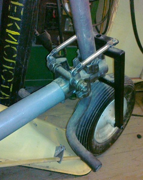

Несколько фоток передней стойки и педального поста.

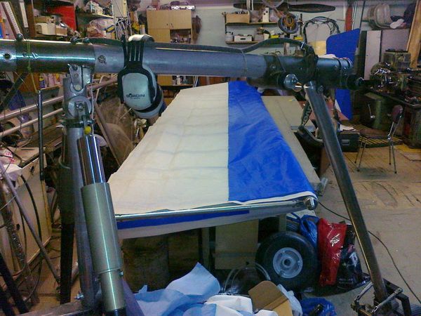

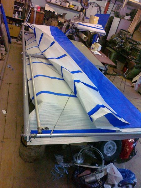

Вот, с грехом пополам, пошили большую часть обшивок крыла, осталось помудрить с законцовками...

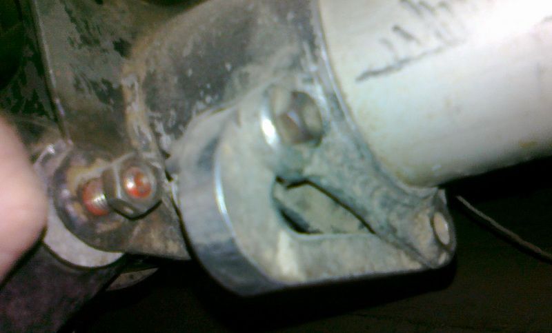

Скажите пожалуйста, на фото 03_039.jpg видны амортизаторные стойки. Что за стойки вы использовали в своей конструкции? Если можно, то вес и ход стойки, тоже хотелось бы узнать...
С уважением, Андрей.
Амортизаторные стойки Олега Скирко.
acenter.com.ua
Да, пневмогидравлические амортизаторы Олега Скирко.
Рекомендую. Приятно с ребятами работать.
Адекватная цена и конструкция делается конкретно под ваш аппарат.
Данных конкретно по этим не подскажу - лень снимать. Они взяты от АЖ АМ-1. Давление подобрали под имеющийся взлетный вес. Работают превосходно.
Ставили на "Наську" разные амортизаторы и резино-пластинчатые, и от серийной мототехники, эти по весу похожие, по характеристикам - лучше...
