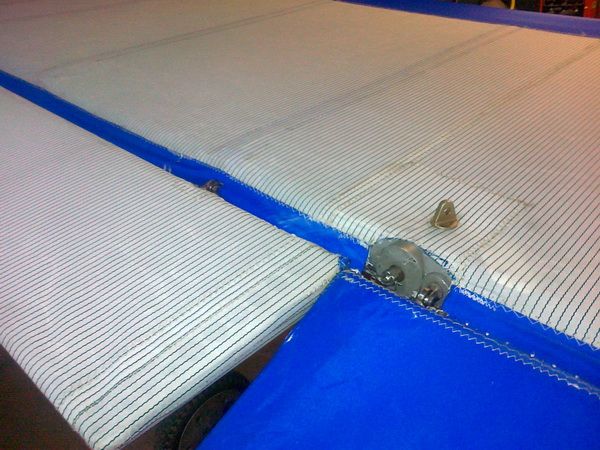

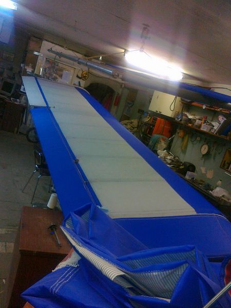

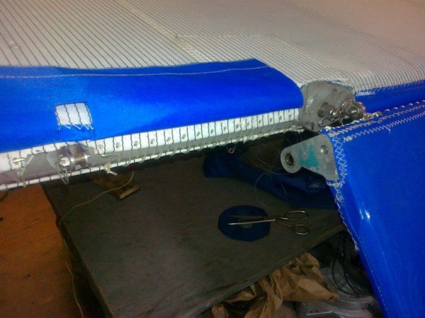

Худо-бедно, шнуруем правую консоль.
    47,1 КБ · Просмотры: 210
    60,2 КБ · Просмотры: 263
Вроде-получилось...

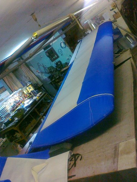

В плотную подобрались ко второму крылу.
Но, приостановились, что бы использовать последние погожие деньки для облета двухместного самолета "Надежда". :~)
Как обычно бывает его доработки успели только к концу сезона. 🙁
С непогодой - опять в подвал, продолжать шитье...

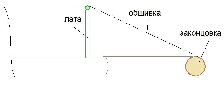

Евгений, есть такая просьба - более подробные фотки с конструкцией законцовки крыла  покажите, плиз!
Интересует каркас или шитьё?
скорее каркас! и как Вы его приспособили, чтобы потом натянуть шитьё! Законцовка выглядит очень убедительно!

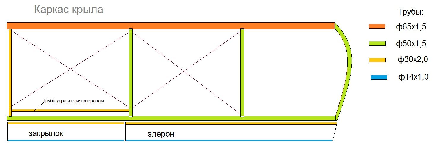

Вот схема каркаса.
Законцовка-гнутая труба ф50х1,5мм.
К лонжеронам крепится с помощью шарнирных кронштейнов.
Законцовка - просто полотнище у которой плоские образующие.
3...4 итерации и готово...
