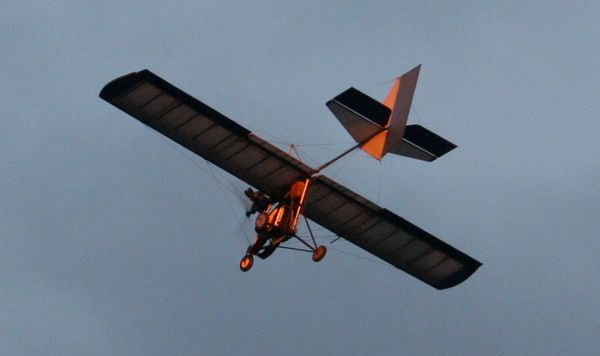

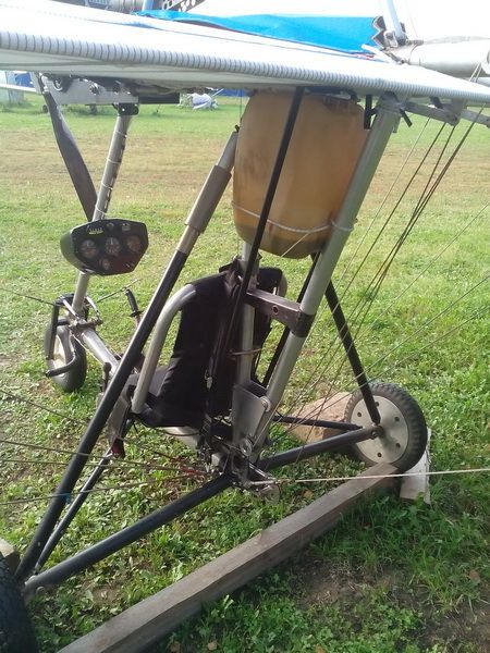

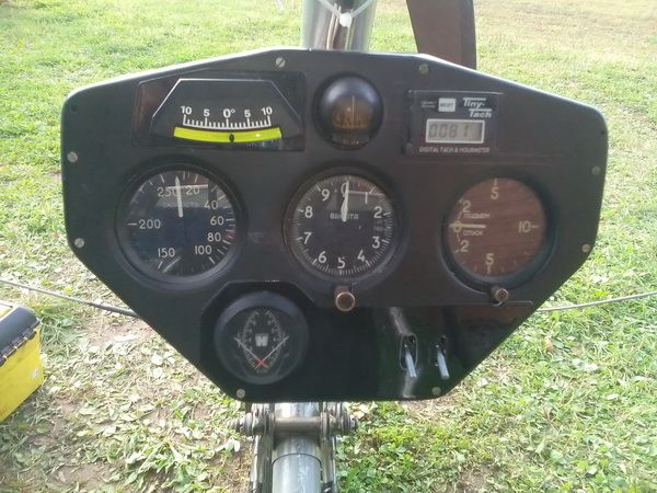

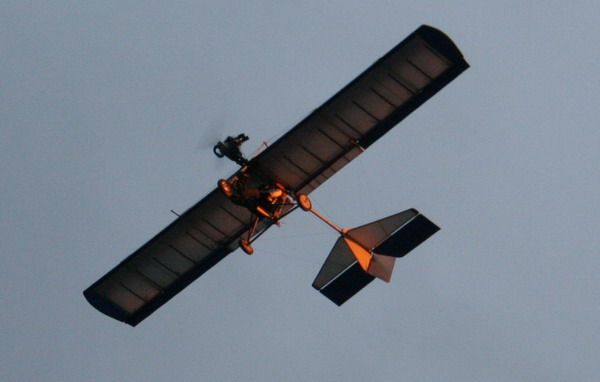

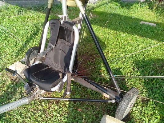

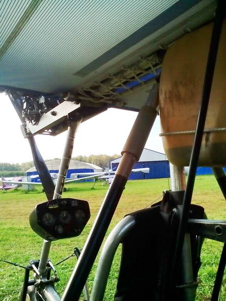

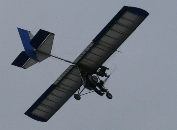

Самолет "Наська" Евгения Сутормина.
    79,7 КБ · Просмотры: 303
    62,4 КБ · Просмотры: 299
    80,7 КБ · Просмотры: 298
    79,9 КБ · Просмотры: 277
    69 КБ · Просмотры: 279
    75,8 КБ · Просмотры: 275
    47 КБ · Просмотры: 273
    93,7 КБ · Просмотры: 288
    76,8 КБ · Просмотры: 283

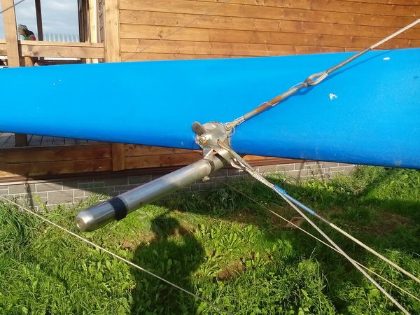

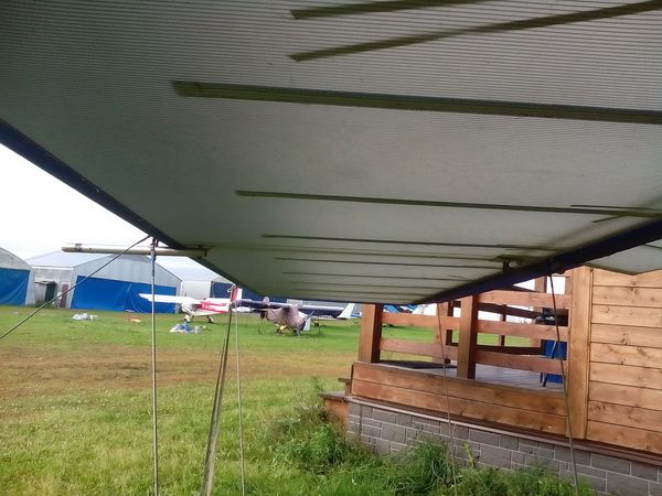

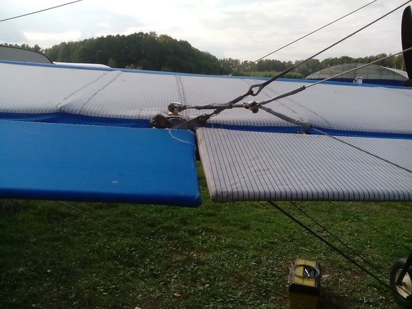

Крыло:
    67,6 КБ · Просмотры: 323
    51,5 КБ · Просмотры: 286
    51,8 КБ · Просмотры: 276

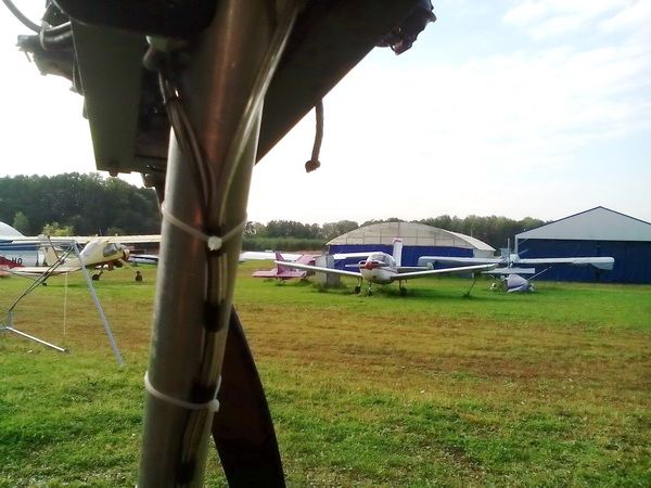

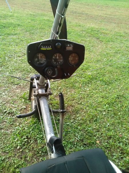

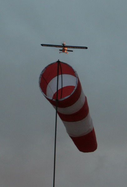

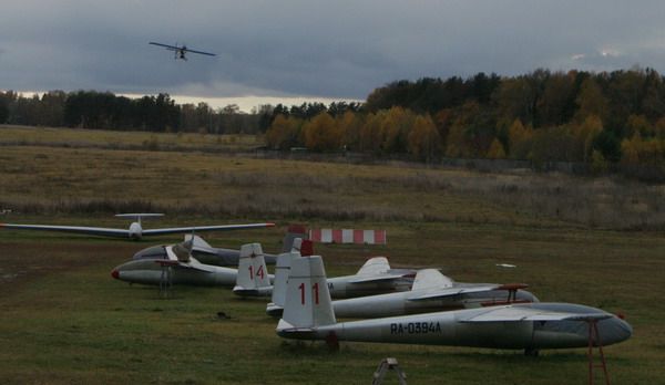

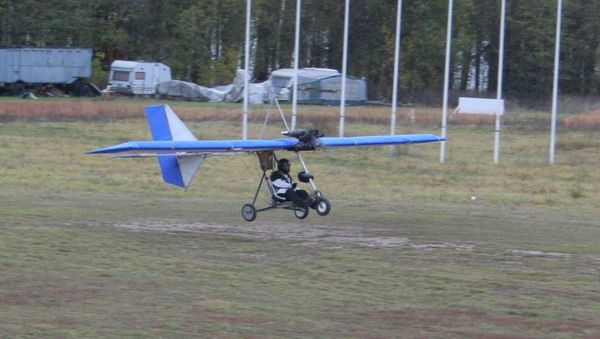

Где-то так.
Вчера еще полетали.
Было бы больше полетов если бы были на полянке.
Но проблемы со связью, а Шевлино это Аэродром с РП, радиобменом и т.п.
Плюс плотный трафик.
С нашими скоростями и не втиснуться...
Но, главное, самолет собран и облетан.
Так что все впереди. :~)

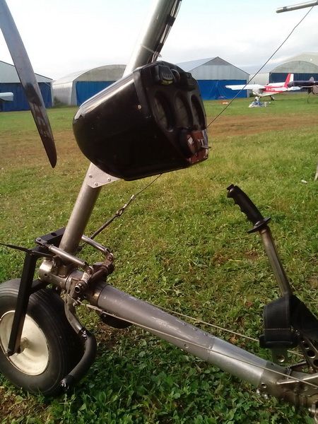

Доброго дня! Я вижу у Вас винт Галаса - а какой у него установлен угол поворота лопасти? Пожалуйста сообщите, это очень важно!
Заранее спасибо!
Если примерно, то:
Угол установки на 0.75 радиуса около 13 град.
Для справки:
Винт - ф1,68м
Редуктор - 2,58

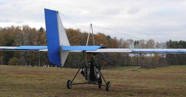

А так, самолет "один-в один" как на фото страницы:
http://www.reaa.ru/cgi-bin/yabb/YaBB.pl?num=1403098622/360
Силовая схема фюзеляжа - та же.
Тоже тянущий высокоплан, немного отличается крыло - элерон врезан, а не подвесной.
Размах - 8м,
Хорда - 1,2м
Немного другая конфигурация оперения.
В общем, - "классика".

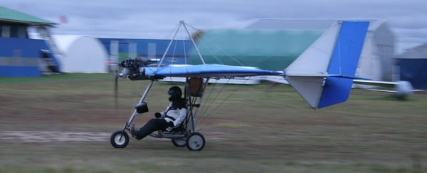

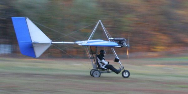

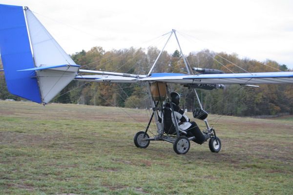

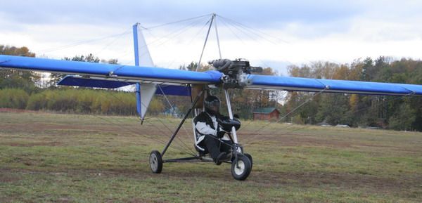

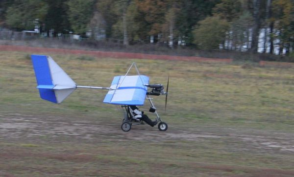

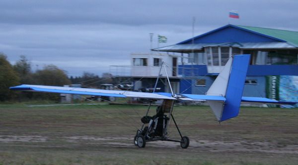

При пока не налаженной радиосвязи... Итак фото сегодняшних полетов.
    30 КБ · Просмотры: 315
    28,2 КБ · Просмотры: 315
    39,1 КБ · Просмотры: 331
Ветер был свеж...
    21,5 КБ · Просмотры: 256
    19,8 КБ · Просмотры: 289
    13,4 КБ · Просмотры: 240
Но летать  - можно....
