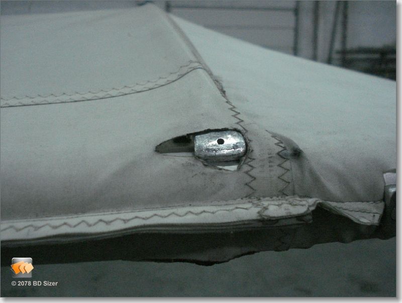

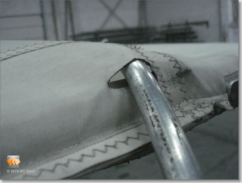

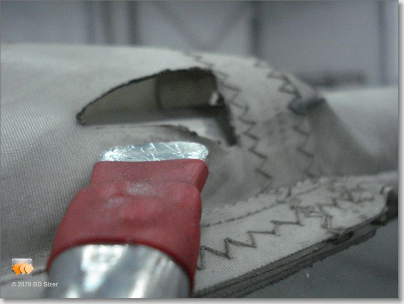

Здраствуйте Евгений .Выписал каландрированый лавсан должен на днях прийти также купил в туапсе машинку зиг заг тоже скоро приедет и буду сам шить обшивкудвух слойную со сплошными латкарманами под верхние и нижние латы .Вот малость недогоняю как их прикрепить на заднем лонжероне .Думаю сделать карман короче сверху и снизу см на 10 а задние части лат расплющить чтобы они опирались на задний лонжерон сделать влатах сзади боковые отверстия и связать латы между собой проволокой апосле зашнуровать.Латы торчать сзади не будут.КАк смотрите на мой проект может у кого так уже сделано.Суважением Алексей
    54 КБ · Просмотры: 333
    54,8 КБ · Просмотры: 317

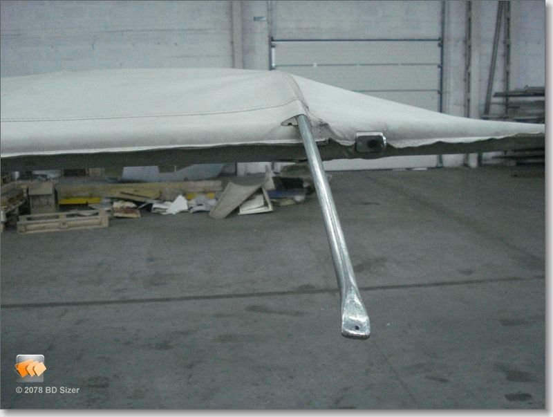

Вдвигаем до упора в переднюю кромку. И кончик вталкиваем вправо под обшивку. Когда все латы станут на место, сидеть будут как на клею  🙂 Повторю, это в районе элерона.

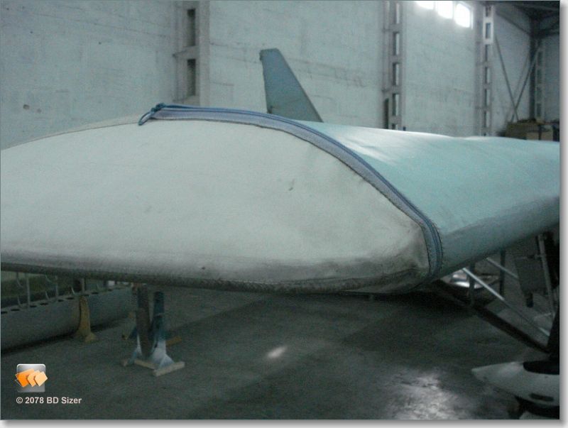

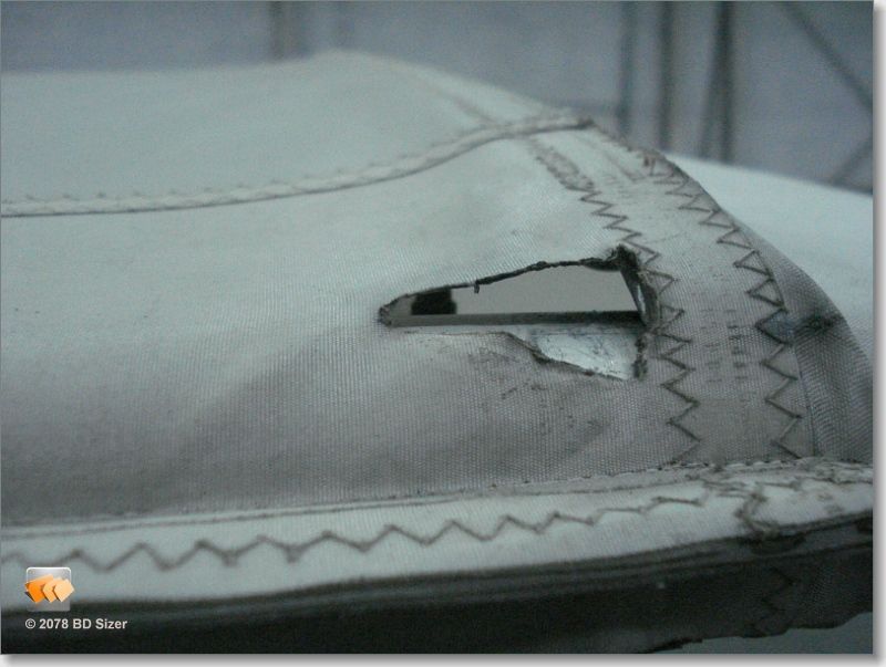

Ту Суханов.Спасибо за фото.Я так понимаю у Вас обшивка шилась типа рукав а потом натягивалась на консоль далее вставлялись верхние латы после нижние. Верхние удерживаются в латкармане засчет горбатого профиля ачто удерживает нижние прямые латы от выпадания?Ну и мне лично не очень хочется делать отверстия в обшивке под латы .Хочу чтобы задние части лат были под обшивкой а потом шнуроватьее. Вот и добиваюсь инфы как эти хвосты закрепить в ройоне элерона.С уважением Алексей
Обшивка рукав.  Свободно надевается на каркас. Без лат, запас по ширине там достаточный. В районе закрылка немножко геморно  😱 слава Богу, не каждый день  🙂
Порядок установки лат, практически произвольный. Верх-низ, два верха-один низ, два низа-три верха. Короче, что под руку попало, то и ставим 🙂
С самого первого дня работы каркаса этого крыла, было принято на вооружение одно правило, чем ближе форма профиля к оригиналу из атласа профилей, тем меньше проблем с аэродинамикой. Поэтому сразу откинули профиля типа - экономная односторонняя обшивка, S-образный с зашивкой низа на 3/4, и плоско выпуклый. Понятное дело, сложнее в разметке полотна ткани, но выигрыш, существеный  🙂 Или зря работали все  создатели "Атласа профилей". Таким образом, нижняя лата в районе элерона, держится точно так же как и верхняя. Хорошо держится  🙂
  😱 Влияние этих отверстий на аэродинамические, прочностные и прочие хар-ки, не доказано  🙂  К тому же, крыло отлично проветривается.  🙂 И легко проводить внутренний осмотр  😱
.... не нравится мне эта стандартная шнуровка. Даже свою обувь не люблю шнуровать. Все эти проволоки, шнурки, всё это как то тесно и ... страховать надо. У меня на крыле, вставил, сдвинул, забыл, вставил, сдвинул, забыл. Нет ни одной силы при эксплуатации, способной заставить поджатую лату сдвинуться вбок. Нет и не может быть  🙂

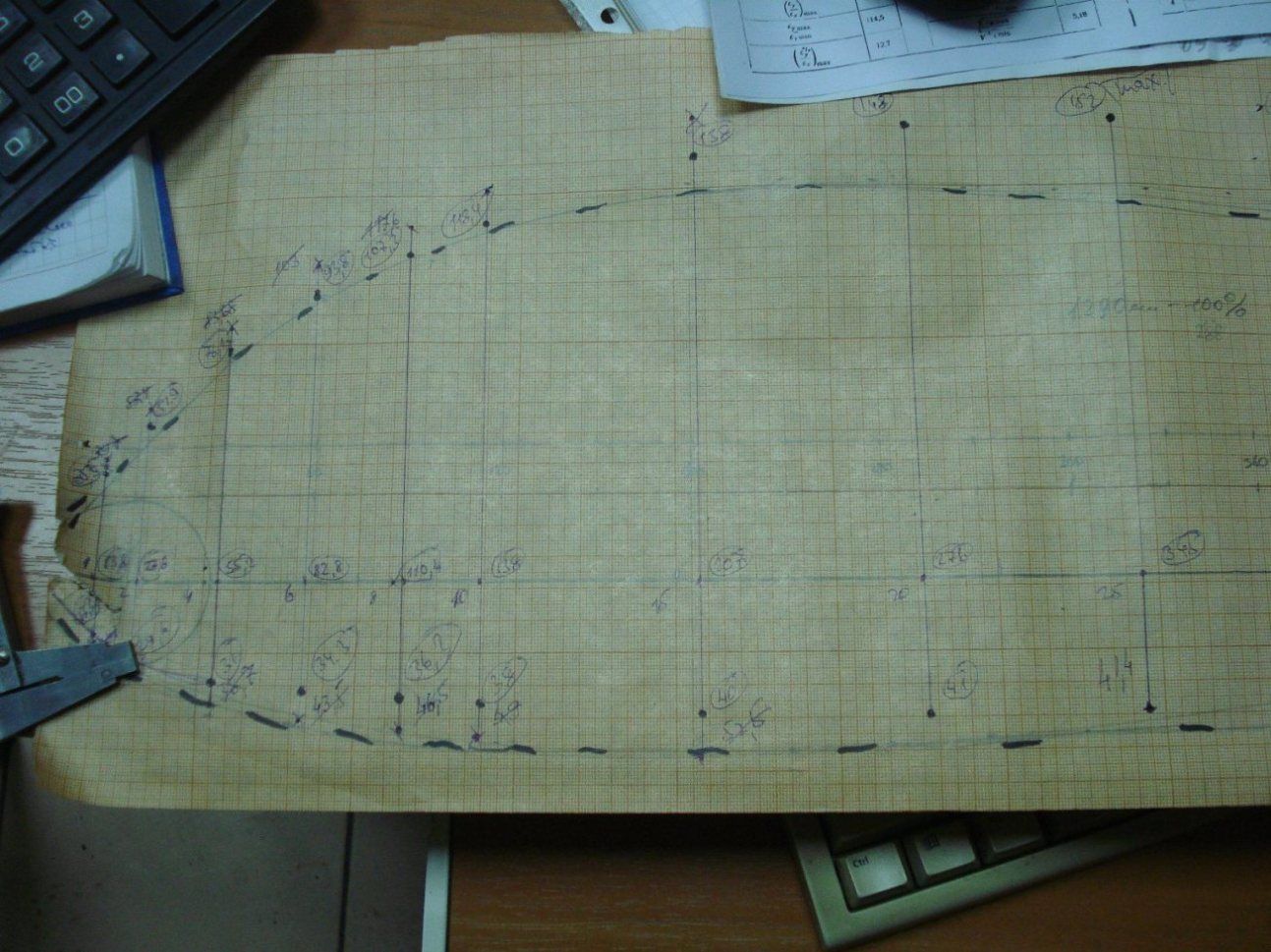

Ту Суханов уж коль мы общаемся то хотелось бы узнать ваше имя.И думаю можно на ты.Хочу попросить чертеж профиля крыла на белом листе пропорции не  обязательны просто на твоем чертиже плохо видны цифры .Суважением Алексей
Мне бы не хотелось засорять чужую ветку  :-?  :🙂 (ну-ну, кто бы говорил  :-? ;D ) Но, так как у "Наськи" крыло схожее по ... идее  🙂 то коротко расскажу как определили исходный контур лат для крыла Арни.
Базовый профиль по атласу Р-II-15% Но "всунуть" его абсолютно точно в крыло из труб, довольно сложно.  Если у тебя уже забита база основных труб крыла, прочерти на миллиметровке их расположение в масштабе 1:1. Задача перенести максимально точно заданный профиль из атласа, на миллиметровку с учётом расположения труб передней и задней кромки. Понятное дело, передняя кромка с трубой от 48 до 60 мм в диаметре, никогда не впишется в координаты профиля из атласа. По имеющейся у тебя (или ожидаемой) хорде, попробуй просто вписать один из выбранных тобой профилей в исходное сечение (по трубам) крыла.  :🙂 😱 Надеюсь, что понятно описываю  :-? Пусть профиль перережет частично трубы. Условно получится, к примеру 14...16% профиль. С первого раза трудно попасть. Теперь необходимо добавить к теоретическому контуру профиля на рисунке, латы. Если они из трубки ф10 мм прочертите параллельно линии профиля ещё одну линию, но выше на 10 мм. Естесссно, и  снизу и сверху. Учитывай форму наконечника латы, если таковой имеется. И надо учитывать, способ фиксации латы в заднюю кромку. В общих чертах, это всё  😱 🙂 Т.е. остальное должен подсказать сам мозг. У меня на рисунке, как раз и видна его, мозга, работа. Трудная и никому кроме меня, не понятная.

Заканчивается весь этот процесс, "оптимизацией"  😱 базового профиля к имеющейся базе крыла. Для этого дела, можно взять полтрузийную, клеенную из ровинга реечку (приятнее работать) 5х5х скоко нужно  🙂 и используя её как лекальную поверхность, уложить на чертёж. Стараясь максимально вписаться и в теоретический, и в реальный профиль с учётом лат. Да, можно и 6х6  ;D Ты держишь, товарищ проводит линию. Это и будет основной профиль для раскроя ткани.
Переваривай  🙂 Александр.
