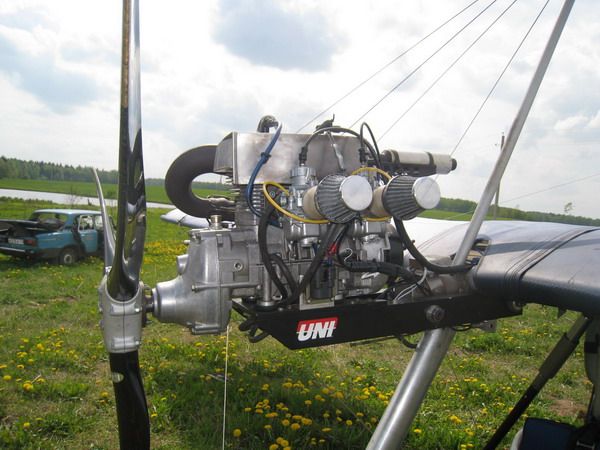

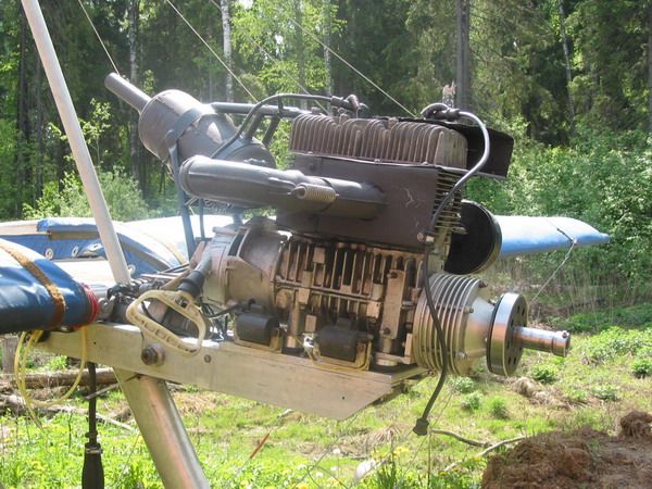

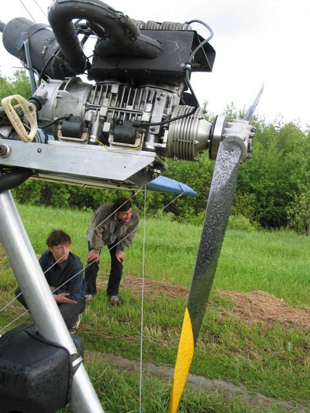

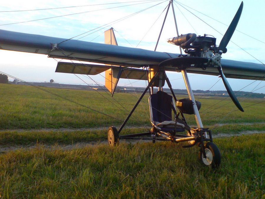

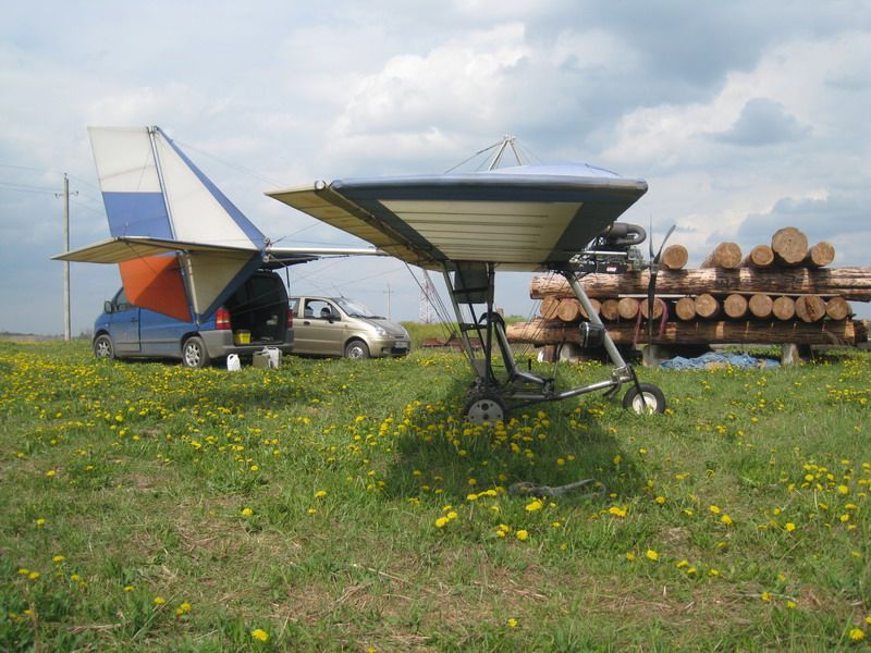

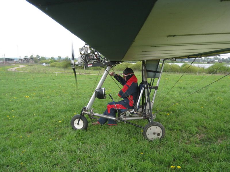

Самолет "Наська" Евгения Сутормина.
Немного про ДУ.
РМЗ-640.

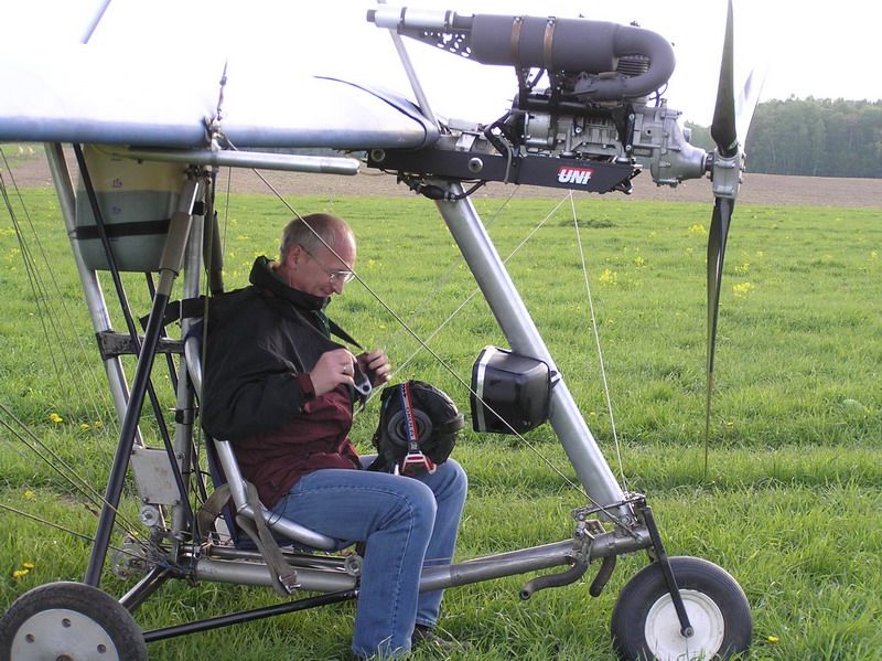

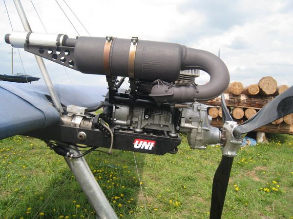

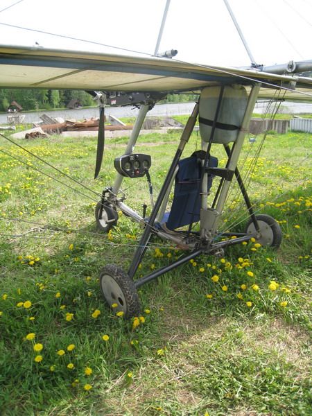

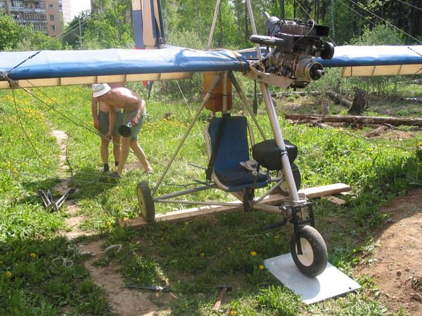

РМЗ-500.
    82,3 КБ · Просмотры: 279
    51,7 КБ · Просмотры: 240
    54,7 КБ · Просмотры: 239

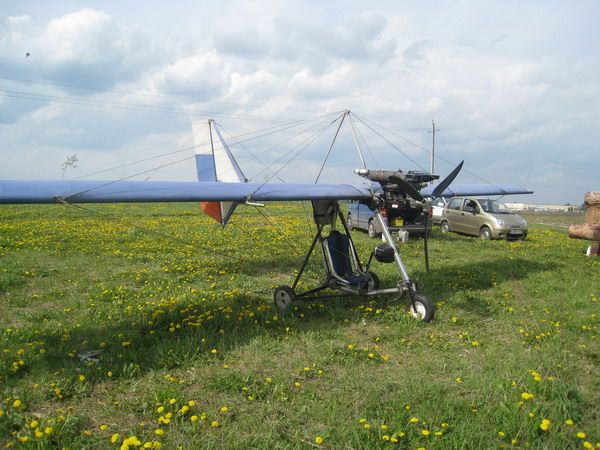

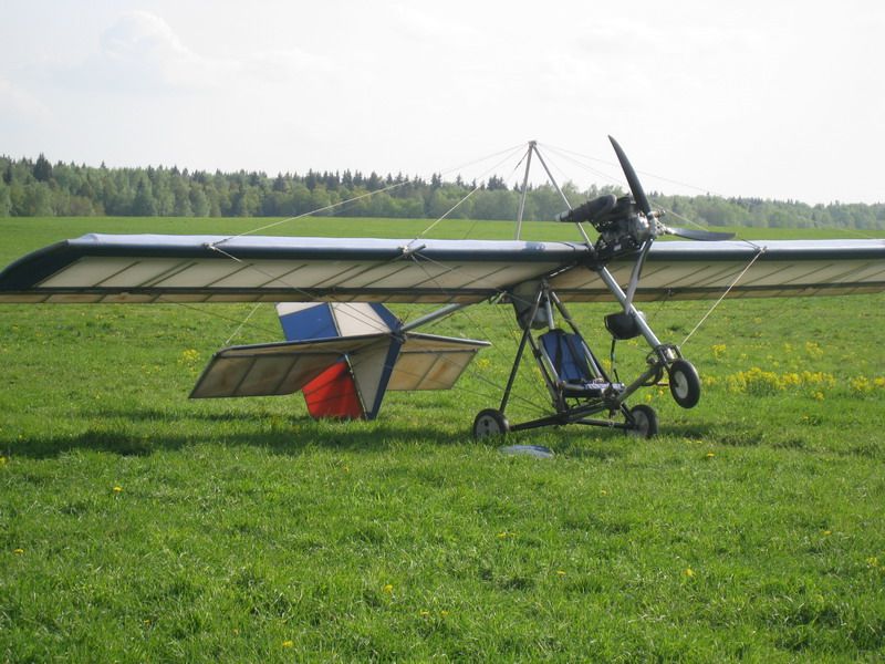

Общие виды.
    52,9 КБ · Просмотры: 202
    74,5 КБ · Просмотры: 244
    78 КБ · Просмотры: 247
Еще
    55,4 КБ · Просмотры: 205
    95,6 КБ · Просмотры: 203
    89,1 КБ · Просмотры: 246

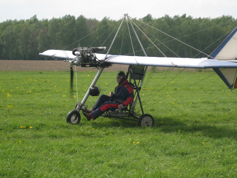

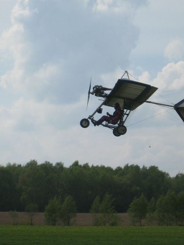

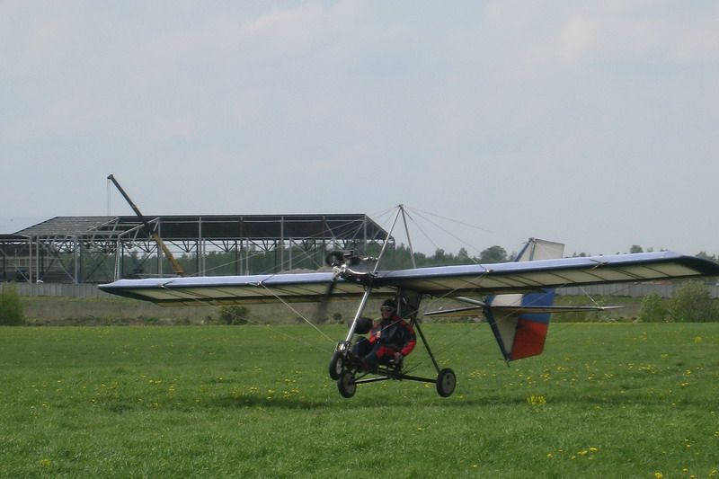

Еще немного и полеты.
    88,3 КБ · Просмотры: 235
    87,6 КБ · Просмотры: 206
    97,7 КБ · Просмотры: 233

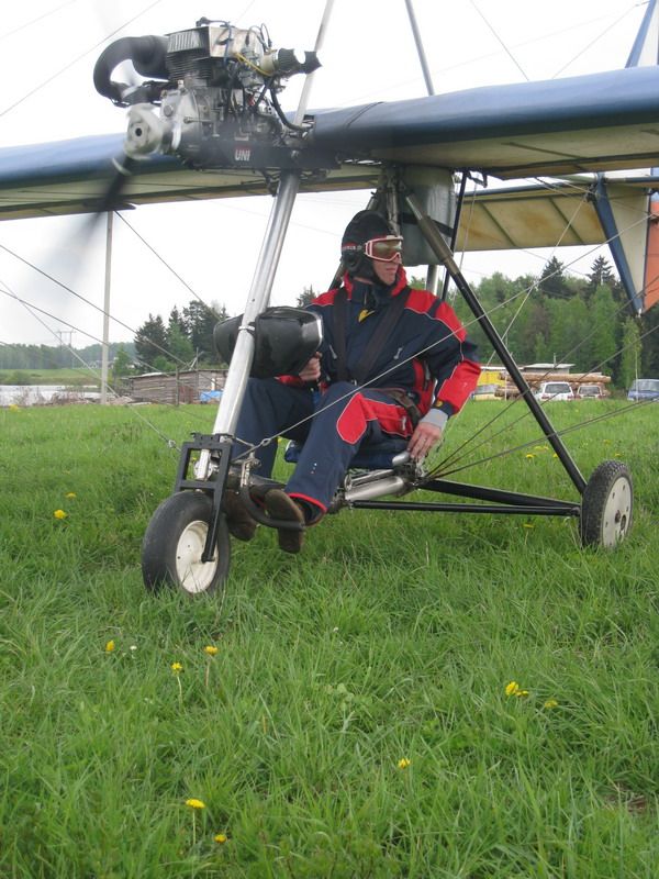

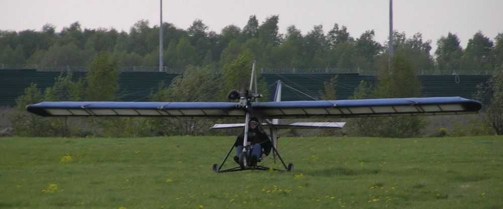

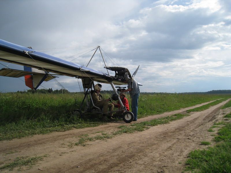

Пилот - Михаил Кисилев.
Разведка погоды.
    19,8 КБ · Просмотры: 225
    61,9 КБ · Просмотры: 234
    33,3 КБ · Просмотры: 230

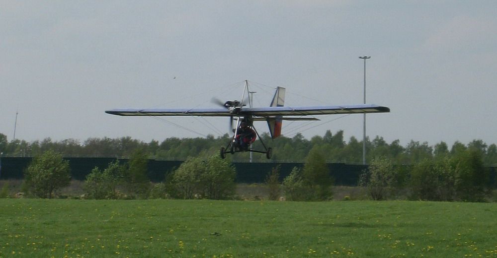

Посадка.
    51,4 КБ · Просмотры: 231
    50,7 КБ · Просмотры: 195
    87,5 КБ · Просмотры: 230
Пилот доволен.
    98,4 КБ · Просмотры: 240
    87,2 КБ · Просмотры: 252

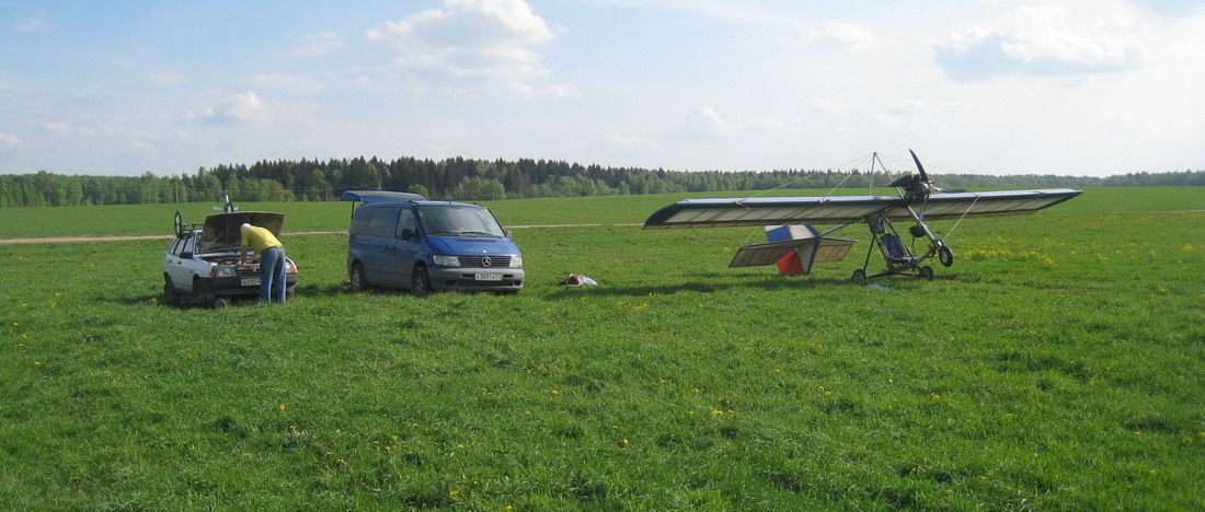

Окончили полеты...
    98,6 КБ · Просмотры: 239
    52,4 КБ · Просмотры: 189

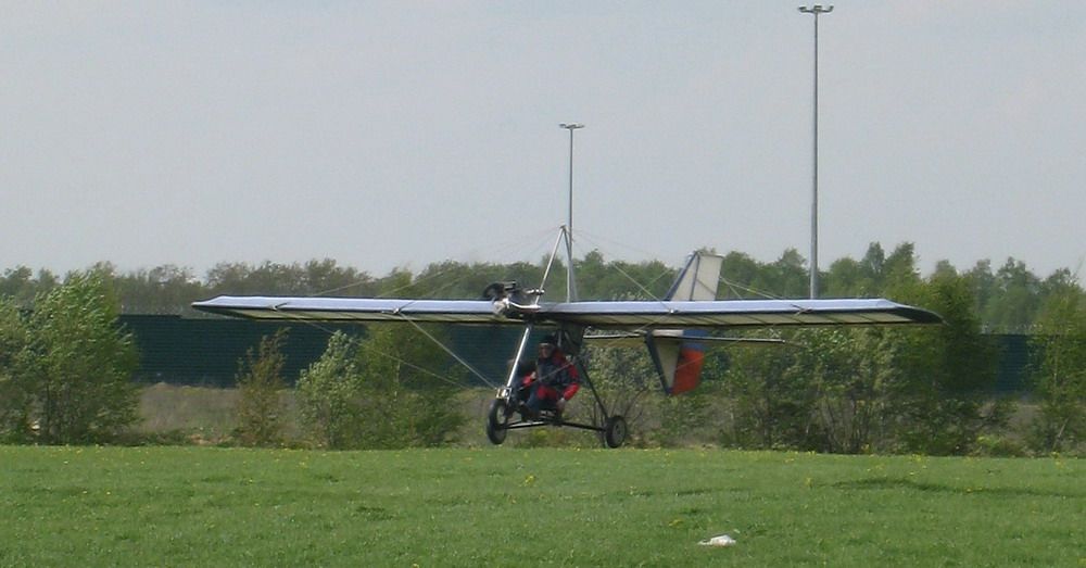

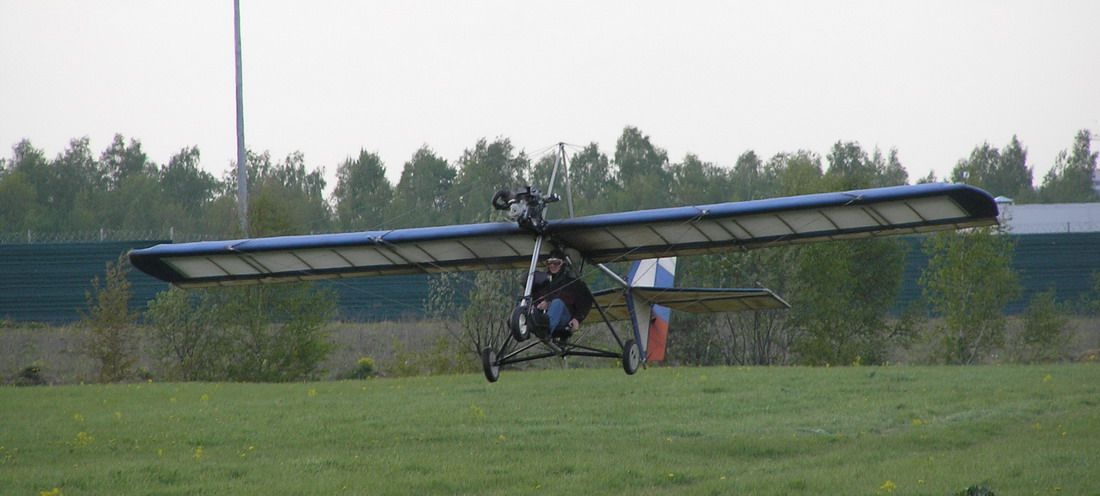

Женя,пересмотри посты 106-107....помнишь,ты говорил о просадке на доборе....передние троса вытягиваются...крутка становится положительной...на Пилигриме была такая пробл. после  налета  50-100 час....тож неприятная просадка...
посмотри на крыло...на фото
Спасибо, Сергей.
Надо подумать.
При появлении положительной крутки срыв наступает сразу на всем крыле. Поэтому может быть резкий провал.
Правда в тех полетах, что на фото, еще было все нормально.
Но со временем дальние троса могли еще подрастянуться. Нагрузка ведь на них больше чем на внутренние.
Будем собирать с новой обшивкой - отневелируем.

Что  то  обороты  вала  великоваты5570  ,  ну  если  только  редуктор  2,5  стоит.  С  500 -м Ваши  трубочки  должны  лететь  на  мой  взгляд  как  истребитель. А  так  ,  что  еще  нужно  для  счастья  старому  пилоту  хороший  самолет,  хорошая  погода  ,  да  пара  пива  после  полетов.  С  наступающим  Вас  ребята.
