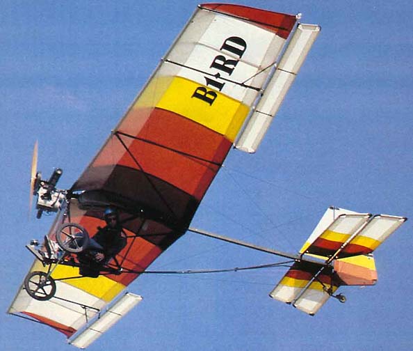

Еще, возвращаясь к элеронам. Попался мне один аппаратик во внимание, родом из 80-х. У них занятные элероны, пока не разобрался как они работают. На Яху-у 🙂 есть группа по ним, пытаюсь вкурить чего нить с автоматическим переводчиком. Как мне показалось, с вопросом эффективности не все так легко и однозначно.

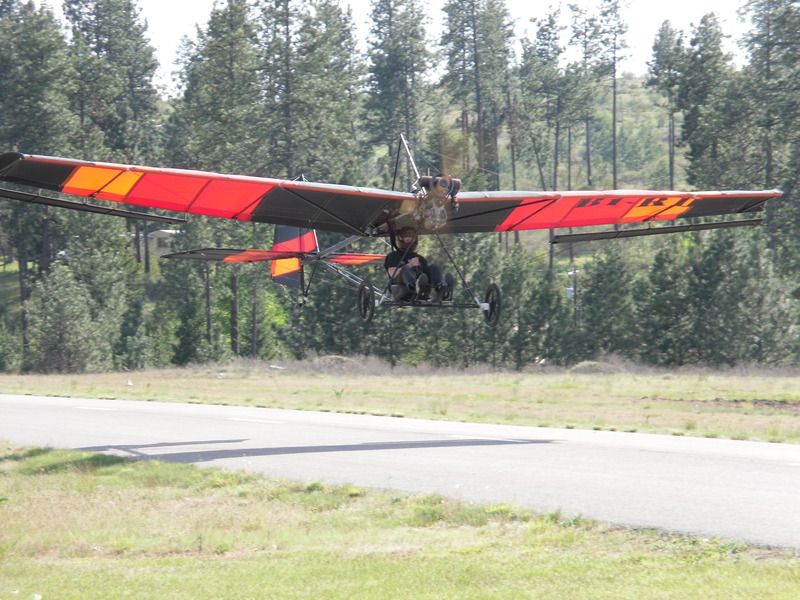

На самолете "Драгонфлай" такие элероны позволяют летать так, как ни кто...
    105,8 КБ · Просмотры: 292
На Драгонфлае они поболее будут. И по хорде и по размаху. Раза так в 1,5 по каждому измерению. Может в этом и секрет успеха в управляемости. Добавить площади? 🙂

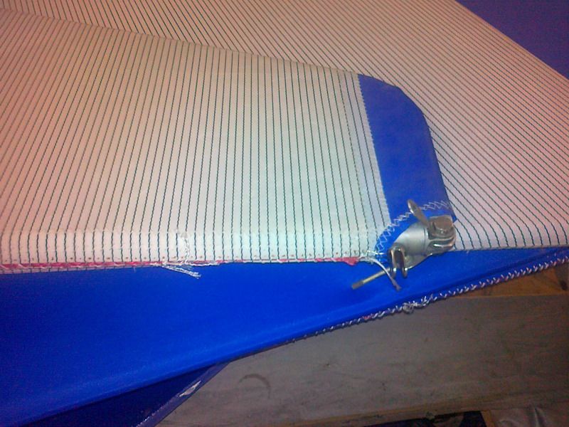

Сегодня продолжили шитье обшивки левого крыла.
За одно уточнил веса агрегатов:
- каркас консоли без элеронов и закрылков - 15,8 кг
- обшивка консоли - 3,5 кг
- элерон с обшивкой - 2,5 кг
- закрылок с обшивкой - 1,65 кг
- руль направления с обшивкой - 2,55 кг
- половина руля высоты с обшивкой - 1,93 кг
- половина стабилизатора с обшивкой - 2,3 кг

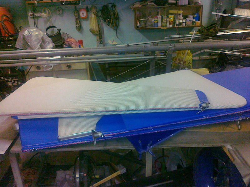

Шнуровка.
Для лучшей натяжки под нее подложили веревочку.

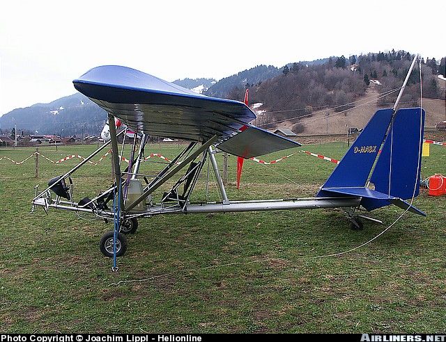

...ой...эт вариация  Дэмуазеля...но центровка,похоже,запереднена...
..одноконтурный...но элероны не подвесные...

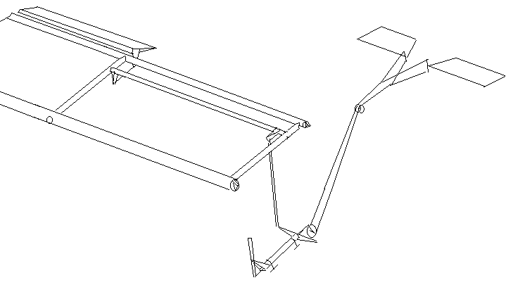

плохо видно место (каччалку РУСа) и как то трудновато представляю управление элеронами в креле. Можно чуть подробнее и нагляднее.Спасибо
плохо видно место (качалку РУСа) и как то трудновато представляю управление элеронами в крыле. Можно чуть подробнее и нагляднее.Спасибо
Ручка управления стандартной схемы. Крепится к валу управления, внутри которого ходит тяга.
На валу управления расположена качалка элеронов.
Качалка РВ расположена на кронштейне нижней трубы фюзеляжа. Она стальная, в виде ролика с ухом, к которому подходит тяга ручки управления. Далее управление РВ тросовое.
С качалки управления элеронами идут тяги стальные управления элеронами.
Внутри крыла расположена труба управления элеронами ф30х2 Д16Т, заделанная осями на концах в поперечины каркаса крыла.
На концах трубы управления имеются две стальные качалки.
На ближнюю к фюзеляжу приходит тяга от ручки.
Дальняя соединена короткой тягой с качалкой элерона...
Схематично - так.
