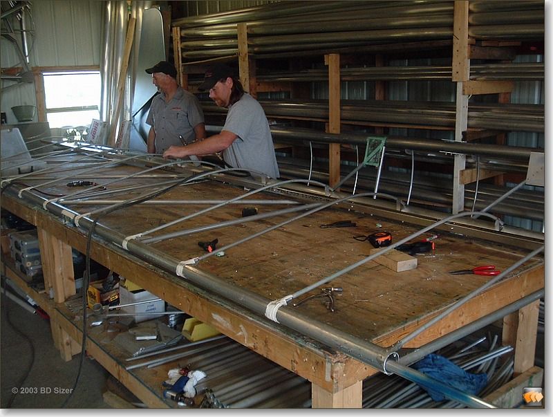

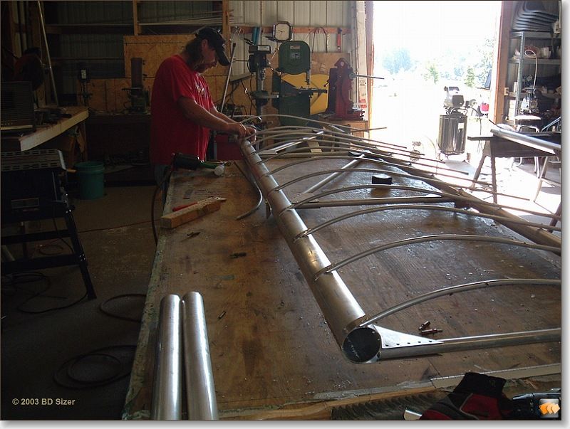

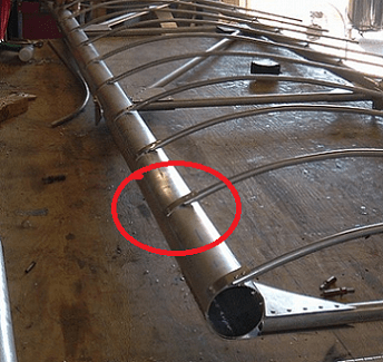

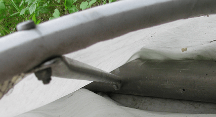

Как трубу 16х1 расплющить на концах?Скажите кому не жалко....Спасибо.
Смотря для чего вам её плющить..иногда это не лучший вариант..можно обойтись малой кровью..без специальной обжимки вам не удасться её  нормально обжать,плюс к этому материал из которой она изготовлена..мягкий -можно ..нечто в виде Д16  может с первого раза не выйти,даже после отпуска.
    28,1 КБ · Просмотры: 236

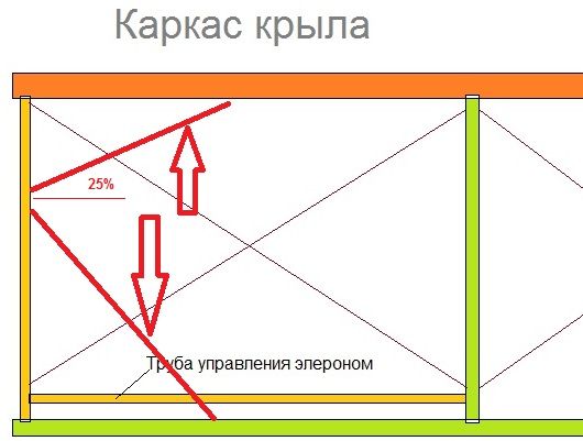

а концах консолей стоят силовые нервюры 16х1 и сплющенной частью крепятся к лонжеронам....
Вам вовсе не обязательно их там плющить-вырастет толщина пакета ,нужна длинная будет заклепка....что может привести  к ослаблению со временем...
А такой вариант не рассматривали? только в форме угольника или по серьезнее в виде полосы??
-жесткость ведь в разы выше ..общивка тянуть и гнуть не будет нервюру.
Если у вас там корман под нервюру то обшивку можно подрезать..вам виднее .Я бы не лепил  огород с длинной заклепкой.Но не знаю какой у вас там силовой набор крыла ...,а вобще доработать проще чем создать с нуля. 😉

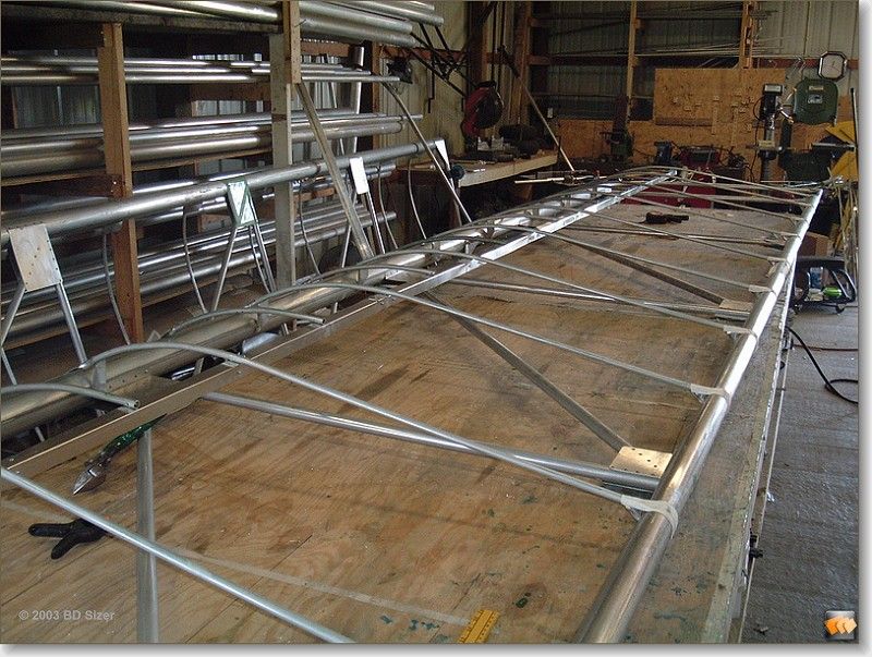

Это силовые нервюры стоящие по концам консолей и имеющие функции натяжки в продольном отношении (вдоль крыла) дакрона  одноконтурного крыла тросового варианта.Заклепки,пластинки-чет очкую я.....
Очковать надо от того что стоит  у вас.. 😀 ;D

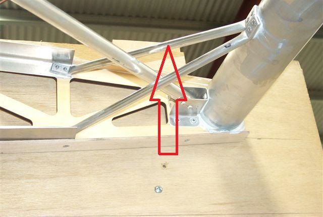

на крайняк плющите , только на болт сажайте а не на заклепку. какая бы она крутая не была..у вас там доступ есть с торца в лонжерон . 😉
Я так понимаю у вас крыло типа  КвикСильвера..
Я бы еще на вашем месте поставил раскос  от лонжеронов к верхней точке этой самой корневой нервюры снизу под вогнутой частью.. а то так можно без "пролета обшивки крыла" остаться.
Не.....вы форум с начала до конца изучите...и расскажите как расплющить...если знаете... ;D а что и куда я уже решил

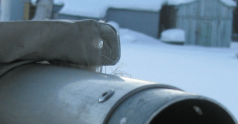

Толя,как будет вести себя это место с дакроном?(если зашивается дакроном конечно)
Как понять ваш вопрос?
-в механическом плане?
-или как оно с обшивкой дружит? :-?
Америка оклеивает скотчем и затем полотно тянет на клей..
а в плане нагрузок -на сдвиг по полету... :-/ от лобового сопротивления выпуклой части профиля..

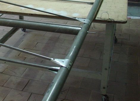

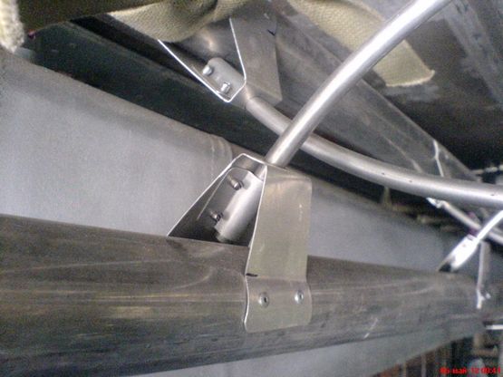

-заклепки на срез работают..,и то не значительно потому как основную нагрузку на сжатие несут поперечные и диагональные распорки внутри крыла.На фото ниже карман у Сутормина на НАське ...
Не.....вы форум с начала до конца изучите...и расскажите как расплющить...если знаете...а что и куда я уже решил
Спасибо,но  мне не надо его изучать..а уследить у кого и как сделано это дело беседы ...поэтому и спросил о вашем силовом  наборе в крыле.. 😉

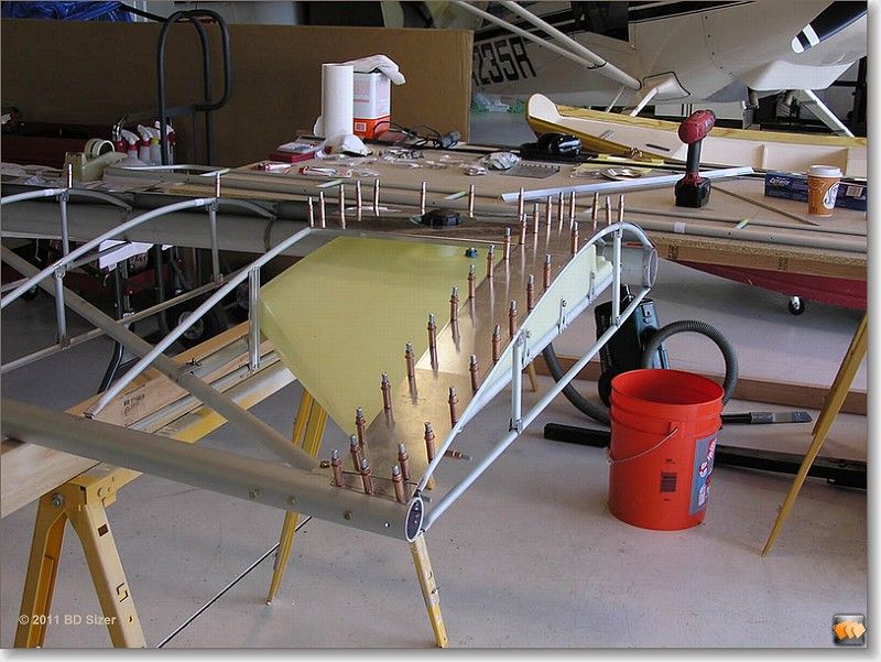

Покажите мне голый каркас я скажу что вам стоит сделать..ваще мягкие крылья -очень вредные в плане прочности-жесткое крыло проще создать -а весе даже и легче может быть..
Не смотря на всю технологичность из трубок -из нервюр и жесткого лобика крыло в разы лучше и легче выйдет ..при частичной или полной обтяжке полотном.

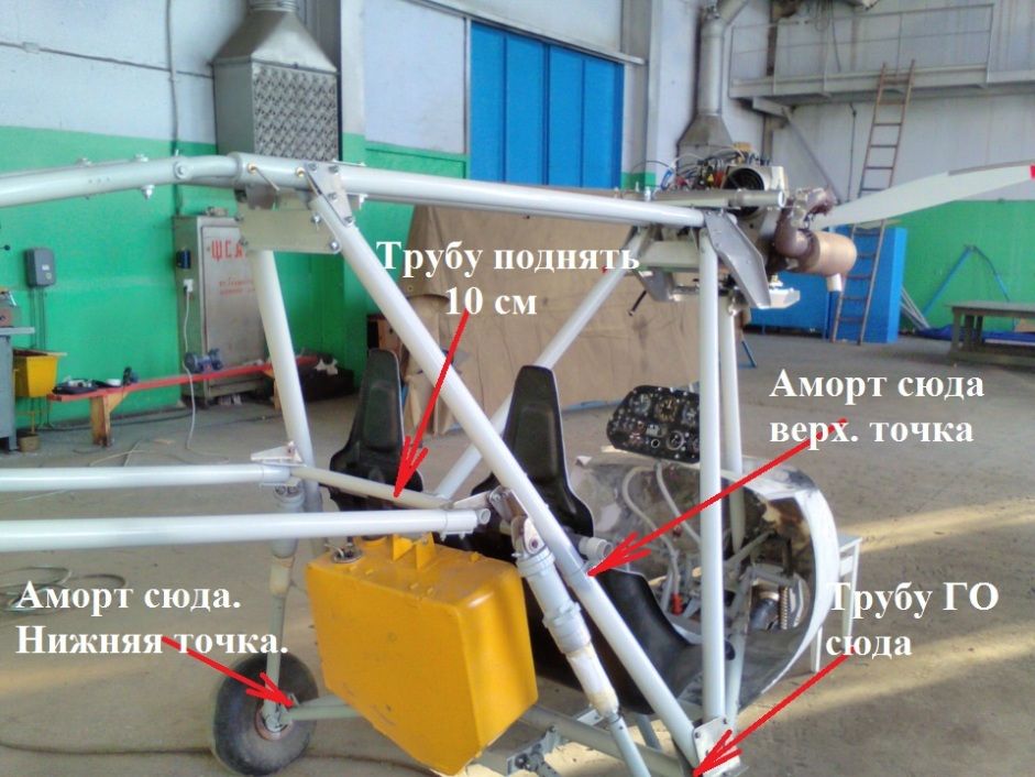

И пустить нижние трубы в самый низ уже не получится, т.к. они пересекутся с амортами
😱 Не надо торопиться. Можно перекроить узлы навески и сделать классическую схему. Понимаю, труб может уже не осталось. Но  😱 можно скомбинировать большую на меньшую и таким образом удлинить.  🙂
В предложении на фото, можно так же пожнять плечевую поперечиу. Сантиметров на 10. И уже туда, замантулить амортизаторы.  🙂 Главное, не тарапица  🙂

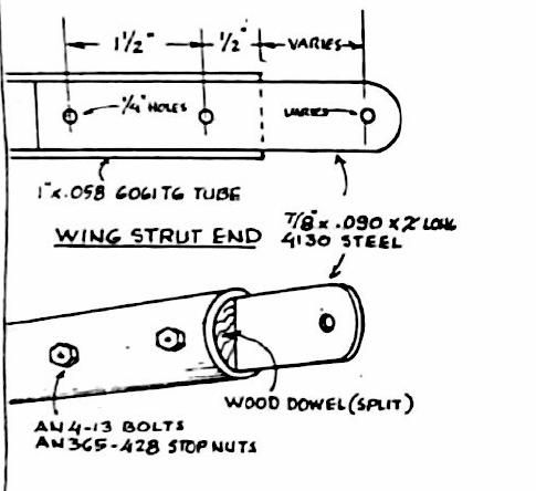

Конечно знаю..простую приспособу  надо  сделать..выглядит как две губки для формирования самодельных потайных заклепок -но больше .
Нет  охото "Космос" запускать ..выглядит примерно как две губки от больших тисков с засверленым глухим отверстием ровно посередине при сжатых губах-далее снимается метал от дна сверловки наружу для укладки сплющеного материала.
Короче это на пальцах трудно обьяснить..а в 3Д чертить некогда..попозже вечером покажу..
Зачем её поднимать, если она лишь соединяет нижние трубы ГО между собой?
Верхнюю точку аморта предлагаете не только ниже но и снаружи?
А про верхние раскосы промолчали? :-?
Поднять, что бы уменьшить угол между амортом и трубой кабины. Нарисуйте вид с ...заду, с зади  🙂 Аморту легче работать, он же у Вас не маленький.
А верхнюю снаружи, для того же самого. Она у Вас не только соединяет трубы ГО между собой, но и замыкает контур от амортизаторов в виде коробки. Вынося аморт на боковую стенку, уменьшаем момент на скручивание вержнего узла аморта и поперечной трубы. Нарисуйте вид сверху.  🙂
У Вас много лишних "плеч" в соединениях.
К тому же, все эти советы направлены на получение упущенной Вами  возможности опустить трубы от ГО в самый низ телеги.
Короче, поперечную трубу и верхние точки крепления амортов, выполнить в одной плоскости. Всего четыре пластины из Д16Т, по две на сторону.
Дайте кто-нибудь фото классического "заплечья" для  такой компоновки. У меня нет с амортами, всё на рессорах.
