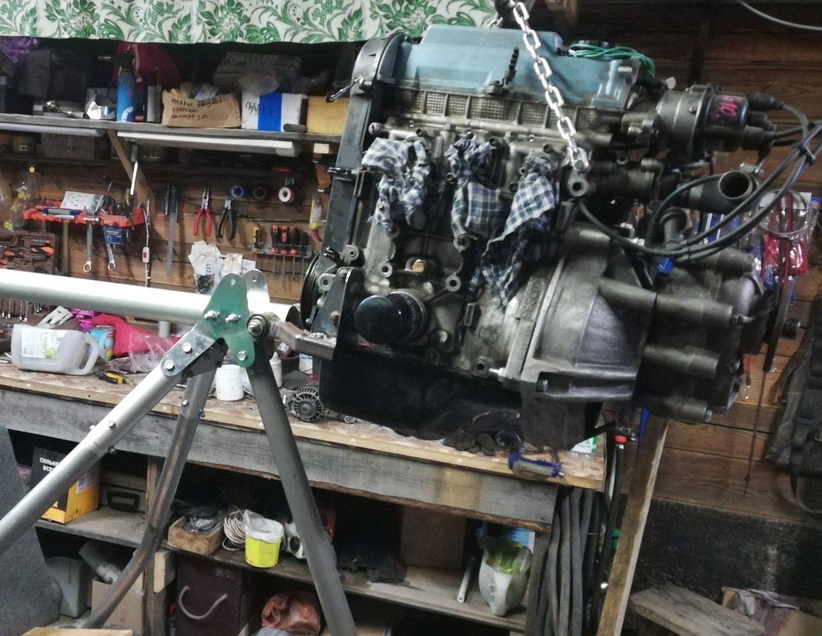

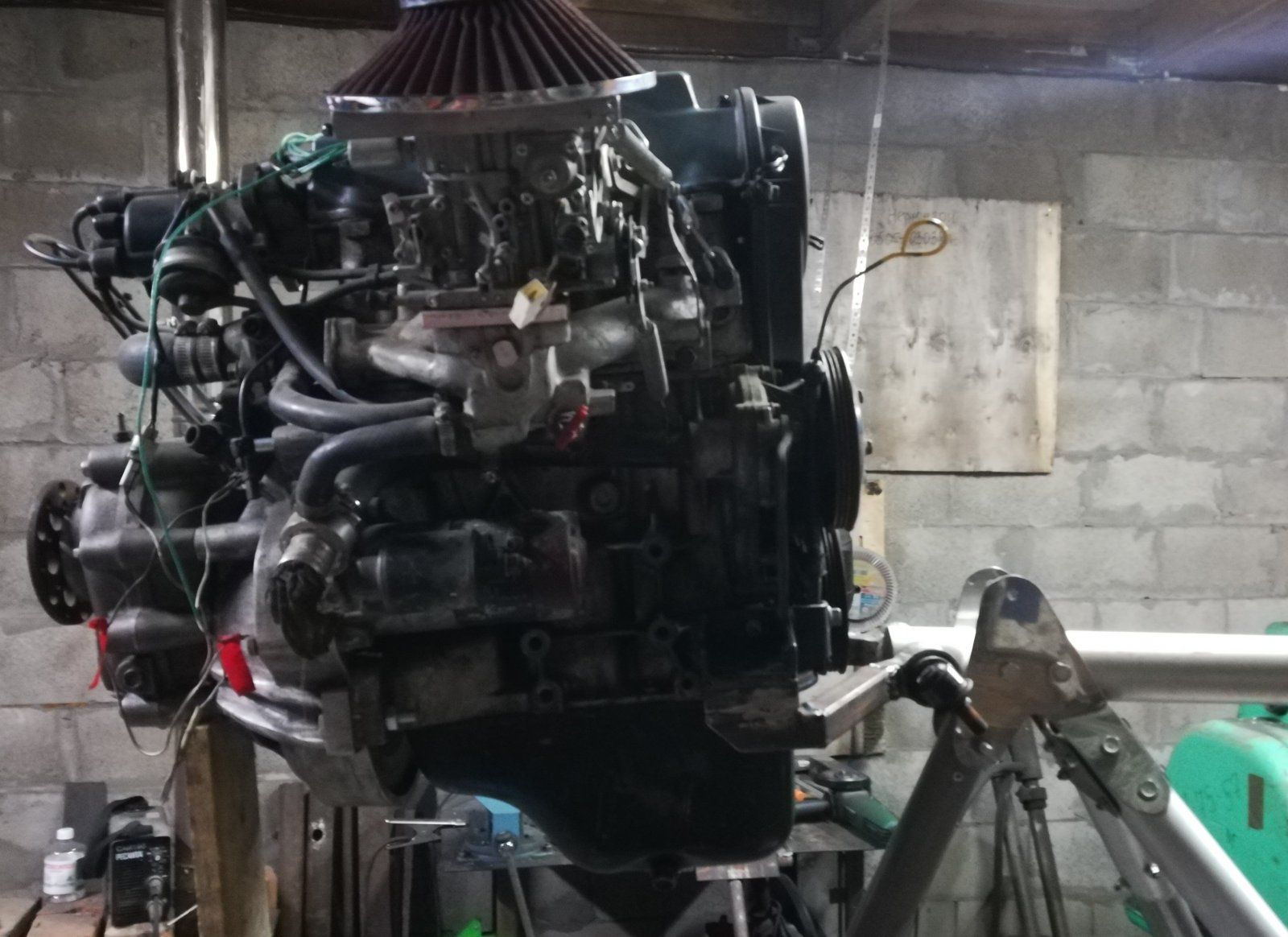

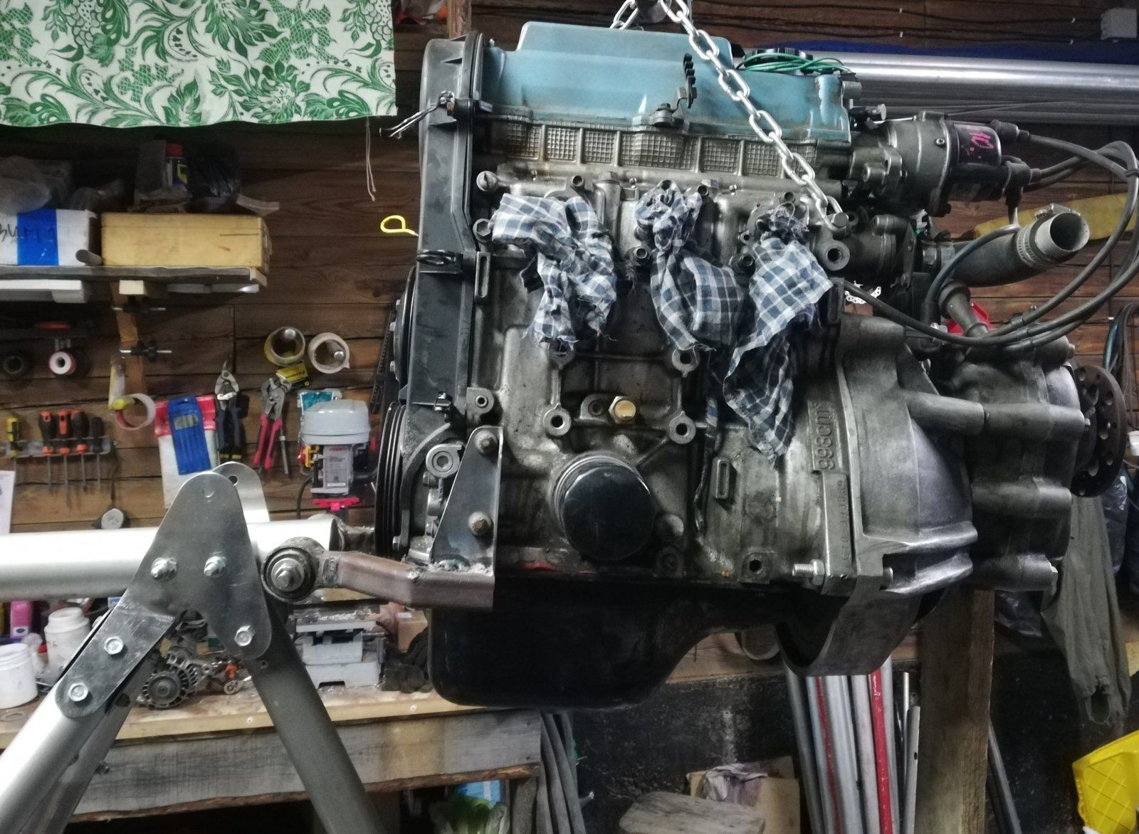

Всем здравствуйте. Примерил на выходных движок на фюзеляж. Бандура конечно... Решил уйти от моторамы и крепится прямо к блоку. Через резину само собой. Видел такое решение на мотодельте. Т. к. мотор тяжелый, постарался максимально близко к крылу расположить. Вот, думаю - поднять чуть выше и еще назад сместить или наоборот понижать центр тяжести и опустить как можно ниже его? Во втором случае надо учитывать будущий обтекатель, чтобы винт поместился.
Тяжелый... Но другого нет и не предвидится...(( В таком виде около 67 кг, плюс генератор 3,5, плюс глушитель 3. Ну и винт, радиатор, тосол.

Подпорку надо снизу сделать какую ни будь, а то отвалится вниз при грубой посадке...
Саня привет.Да уж агрегат сурьёзный,габаритный.Я тебе посоветую пошарь по форумам аэролодочникоф и аэрошютов там есть установки с РМЗ 500 и предложи обмен в ключ.У них вес некритично а 4 такта экономично и надёжней.Я вот свой 4Т обменял на 2Т. Удачи
В начале ветки Сергей Николаев писал ,что пытались на Пилигрим установить подобную установку.Месяц провозились и не пошло.Вот и подумай.Может отставить пока в угол,а заниматься крыльями,оперением ,растяжками.Авось 2Т подвернётся.
Спасибо за советы. Это первая прикидка. Пока доской подпер, да на веревке висит. Подкосы конечно же будут. И про тросик к мачте я тоже думал. Про попытку приделать этот мотор я читал. Но все же попытаюсь решить эту трудную задачу)))
