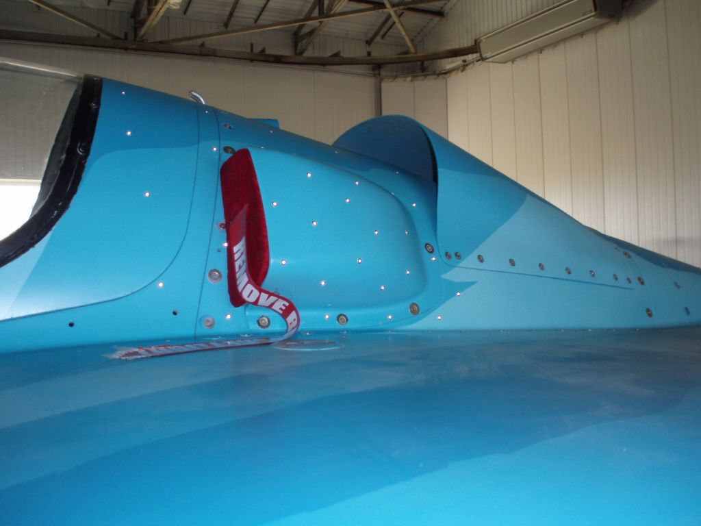

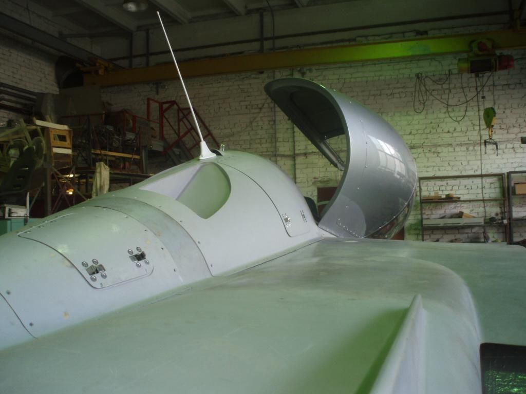

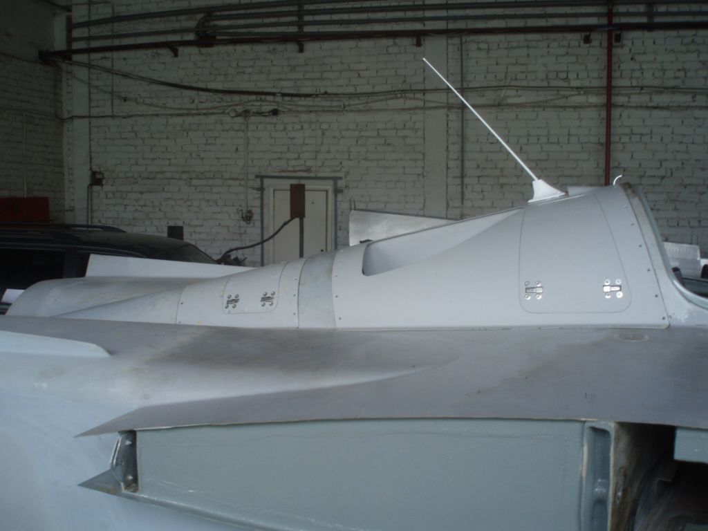

Когда мы разрабатывали схему охлаждения двигателя, то решили расположить воздухозаборник радиатора сверху фюзеляжа на капоте моторного отсека за
кабиной пилотов

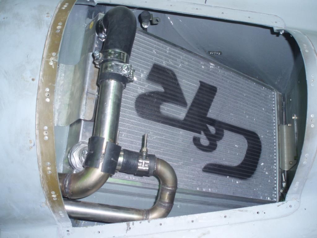

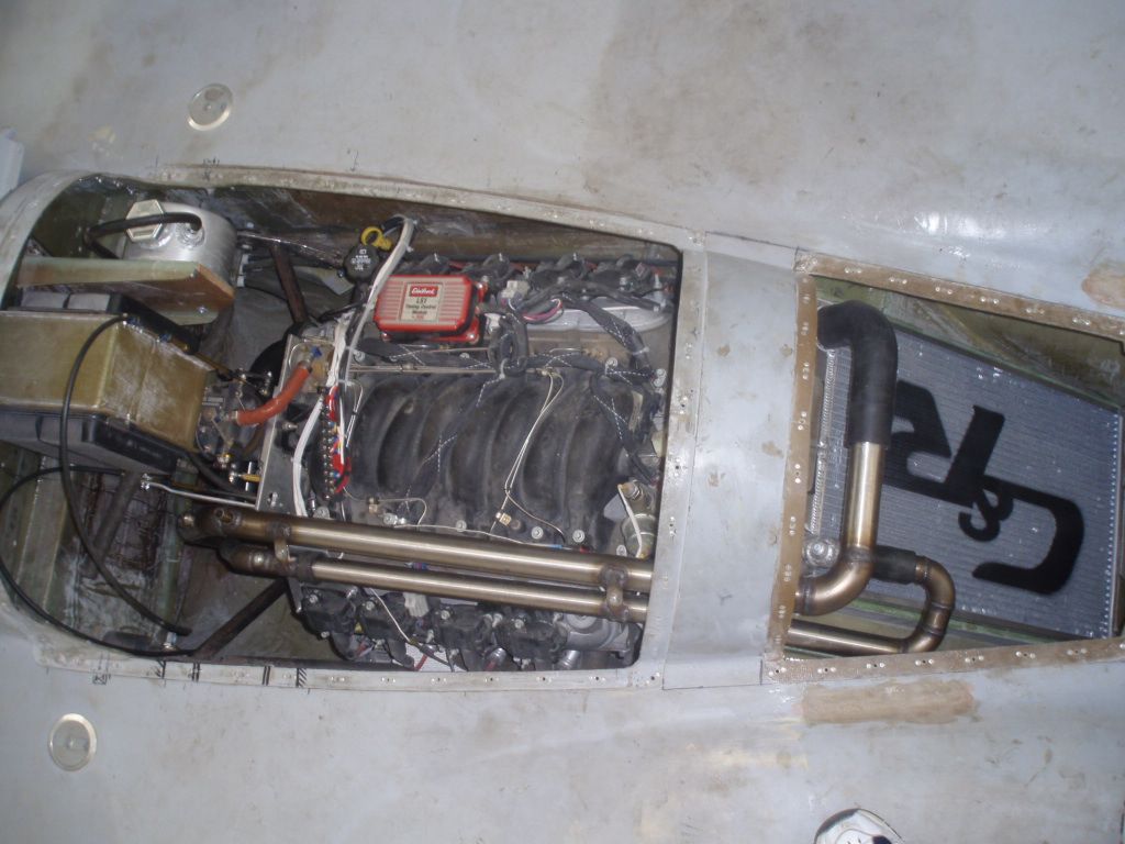

воздушный поток через этот заборник попадал в отсек радиатора(сзади моторного отсека) и проходил через наклонно установленный радиатор сверху вниз

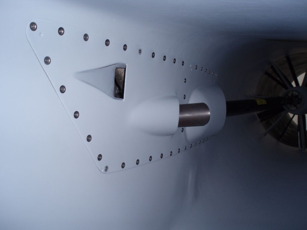

из под радиатора воздушный поток выходил в воздушные каналы вентиляторов через отверстия выхлопных патрубков двигателя и валов привода вентиляторов
Расчёт был на то, что сделав выход воздушного потока в воздушный канал вентилятора, при работе СУ будет создаваться зона пониженного давления в канале

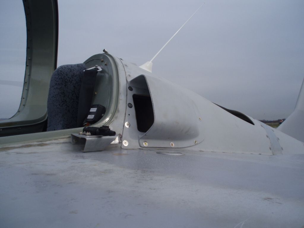

и это принудит воздух проходить через радиатор даже когда самолёт не движется(в статике). В принципе расчёт был верным и двигатель не перегревался на любых режимах работы на земле. Но мы не учли одного, расположив воздухозаборники радиатора наверху самолёта за кабиной пилотов, в полёте в этой зоне
создаётся пониженное давление, которое противодействуя пониженному давлению в канале, замедляет прохождение воздуха через радиатор, тем самым вызывает проблемы с температурным режимом двигателя при его работе на высоких режимах и в жаркую погоду.
Даже добавление выступающего козырька к воздухозаборнику проблему не устранило - летом температура ОЖ выходила из нормальной зоны предела, на взлётном режиме работы двигателя(в полёте).

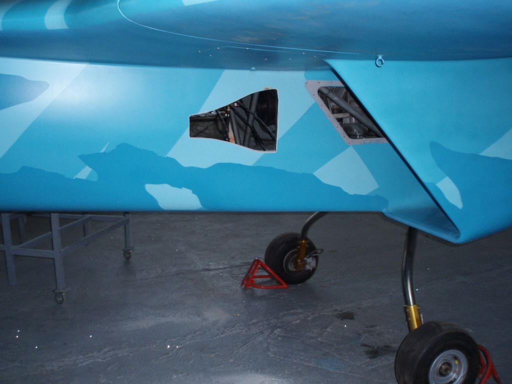

Поэтому мы решили изменить схему охлаждения радиатора, теперь воздушный поток будет поступать к радиатору снизу, а выходить вверх через отверстие в
крышке отсека радиатора(за капотом моторного отсека) где зона пониженного давления будет сопутствовать прохождению воздуха через радиатор. Воздухозаборники на капоте моторного отсека мы уберём.
Для этого мы делаем два(по одному на сторону) увеличенных воздухозаборника NACA с боков моторного отсека, которые улучшат вентиляцию моторного отсека и создадут дополнительный приток воздуха к радиатору

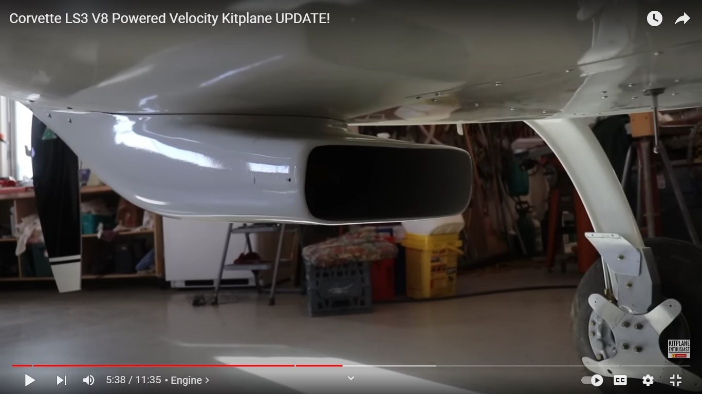

Снизу фюзеляжа(под отсеком радиатора) мы установим выступающий воздухозаборник(см. фото) который будет основным для подачи воздуха к радиатору.
Надеемся что эти изменения решат проблему охлаждения двигателя.
У вас два больших воздухозаборника, и между ними мотор.
зачем делать третий воздухозаборник... ?
В канале за вентиляторами установите наковские воздухозаборники, а сверху над радиатором жалюзи регулируемые или один ковш регулируемый.

Немного не понял Ваш комментарий. У нас радиатор стоит сразу за двигателем и "третий" воздухозаборник будет находиться прямо под ним, а выход так и будет сделан сверху в крышке радиаторного отсека. И третьим этот воздухозаборник тоже нельзя назвать, он будет основным, т.к. воздухозаборник который сейчас существует(сверху над двигателем) будет аннулирован. А эти два воздухозаборника NACA(по бокам моторного отсека) не такие большие и служат они больше для вентиляции моторного отсека, чем для охлаждения радиатора.

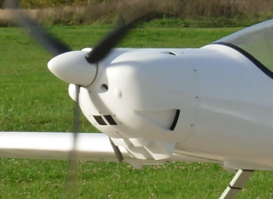

Вот смотрите например обсуждали воздухозаборники NACA.
И вот пример, мы использовали в зоне повышенного давления работают.
Надо это иметь в виду.
через них воздух попадает в подкапотку и выходит вниз, там же радиатор снизу.
и я примерно так же предлогаю тут сделать, только воздухозаборники расположить за винтами в канале, и от туда гнать воздух назад в радиатор и сверху выкидывать.

Как я уже писал раньше, воздух из радиаторного отсека выходит в каналы через отверстия для валов вентиляторов и эти отверстия увеличены в размере чем нужен для вала. При работе двигателя на земле(в статике) на любых режимах никаких проблем с температурой ОЖ нет, значит вентиляторы "просасывают" достаточное количество воздуха через радиатор и соответственно через входной воздухозаборник. Проблемы с температурой ОЖ бывают только в полёте, а это говорит о том, что за фонарём кабины пилотов создаётся пониженное давление(там и находится воздухозаборник радиатора). В тоже время набегающий поток воздуха уменьшает разрежение в передней части воздушного канала(по сравнению с разрежением создающимся вентиляторами при работе в статике) и уменьшенный перепад давлений в свою очередь уменьшает объём воздуха проходящего через радиатор. Я думаю что в этом и вся проблема.
