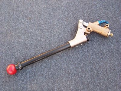

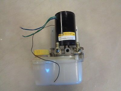

Мы вчера вернулись из Лэйкланда. Самолёт отправили обратно в Россию. Будем делать убирающееся шасси и мелкие доработки.
Пока были в штатах купили б/у электро-гидравлический насос гидросистемы шасси. И ручной насос аварийного выпуска шасси для нашего самолёта.

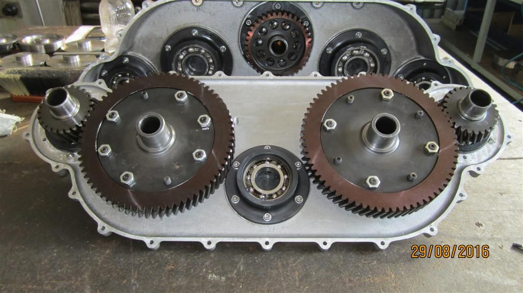

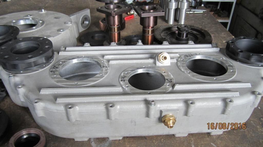

Сегодня самолёт PJ-II "Dreamer" прибыл в порт Питера. На следующей неделе он будет в Волгограде. Начнём подготовку к серийному производству кит наборов.
А.Чернов уже сделал нам новый(доработанный) редуктор/мультипликатор для серийного производства. Этот редуктор может быть установлен как на существующий двигатель LS-6, так и на новый LS-7.

...Начнём подготовку к серийному производству кит наборов. ...
Я как маленький мальчик хочу тоже попробовать Ваш самолетик построить... Продадите мне КИТ? По блату.. Или у Вас тоже 400 деталей в корпусе?
По чем редуктор, кстати ?
Потому-что когда говорю слово - мультипликатор, многие здесь не понимают.
А на английском одно слово - gearbox(как для редуктора, так и для мультипликатора).
Цену озвучить не могу. Тут специальная договорённость с А. Черновым. Могу только сказать, что РОЗНИЧНАЯ цена будет в разы больше его двух шестерёночного. И этот gearbox ещё не был сделан в серии. Надеюсь при больших заказах цена уменьшится(для нас).
Наверно здесь более правильнее будет звучать - трансмиссия.
Всё может быть.
Если у нас только более 70 матриц, то общее количество деталей будет близко к этой цифре 😉
Знаем, мультипликатор.
Нам на наземную технику надо. Просто узнать на сколько это дорого. Сейчас всё сложно на ремнях, но долго ли они проживут...

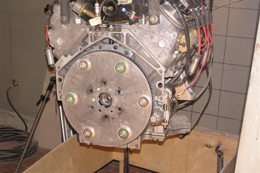

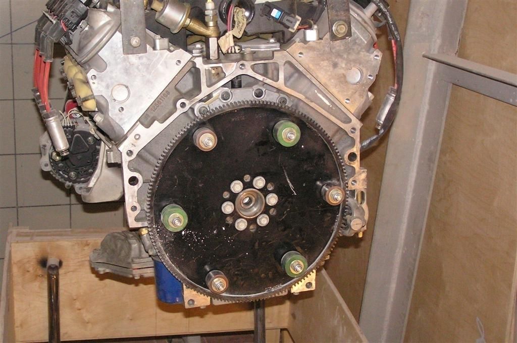

Прошу прощения, а Вы поменяли этот дэмпфер с дюралевого на металлический ( из пружинной стали) или разница в цвете на снимках из-за разного ракурса?
И забыл спросить, это какой LS?
Спасибо.

Самолёт придёт, снимем Gearbox и посмотрим. Тоже подумываем над центробежной муфтой, однако у нас там места маловато 🙁
