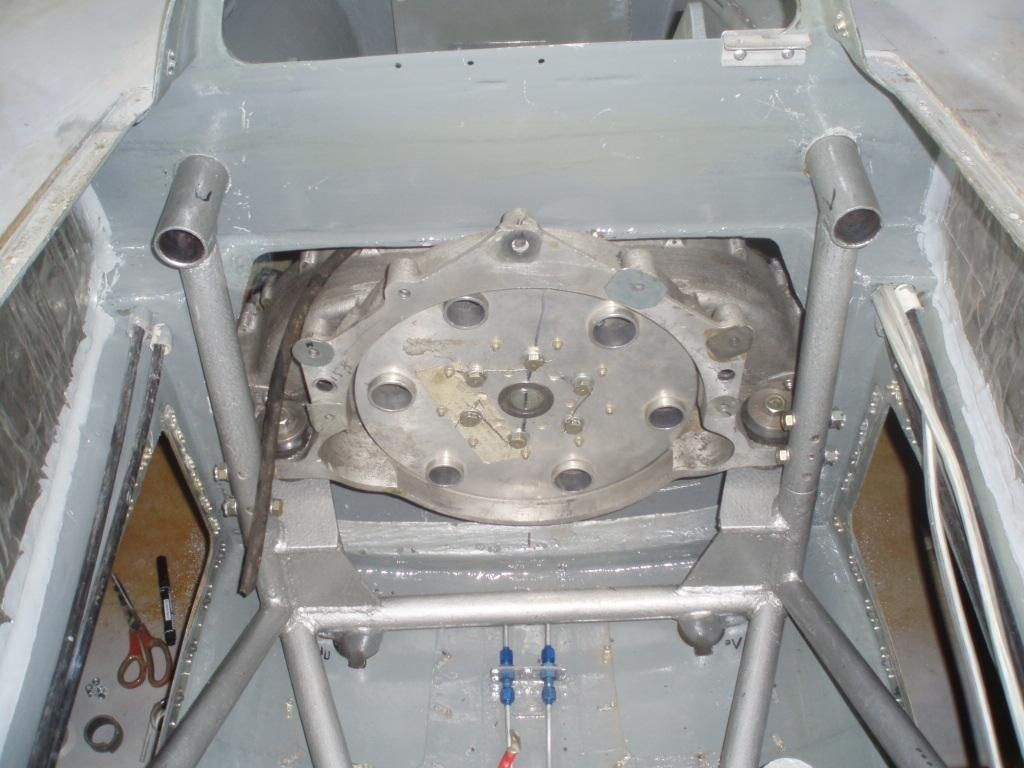

Прошу прощения, а Вы поменяли этот дэмпфер с дюралевого на металлический ( из пружинной стали) или разница в цвете на снимках из-за разного ракурса?
И забыл спросить, это какой LS?
На верхнем снимке, часть демпфера(дюралевая) которая крепится на сам Gearbox, просто одета на маховик двигателя(тоже часть демпфера).
На нижнем снимке сам маховик(стальной).
Здесь, она уже стоит на Gearbox:
Двигатель LS-6
    93,7 КБ · Просмотры: 173
-попробую найти другую...
муфта занимает немного места,удлинняя маховик на 3 см
Интересно было-бы посмотреть. Может есть и чертёж?
-чертёж наверняка есть,
а я не умею переслать снимок муфты,где всё видно...
она очень простая в изготовлении.

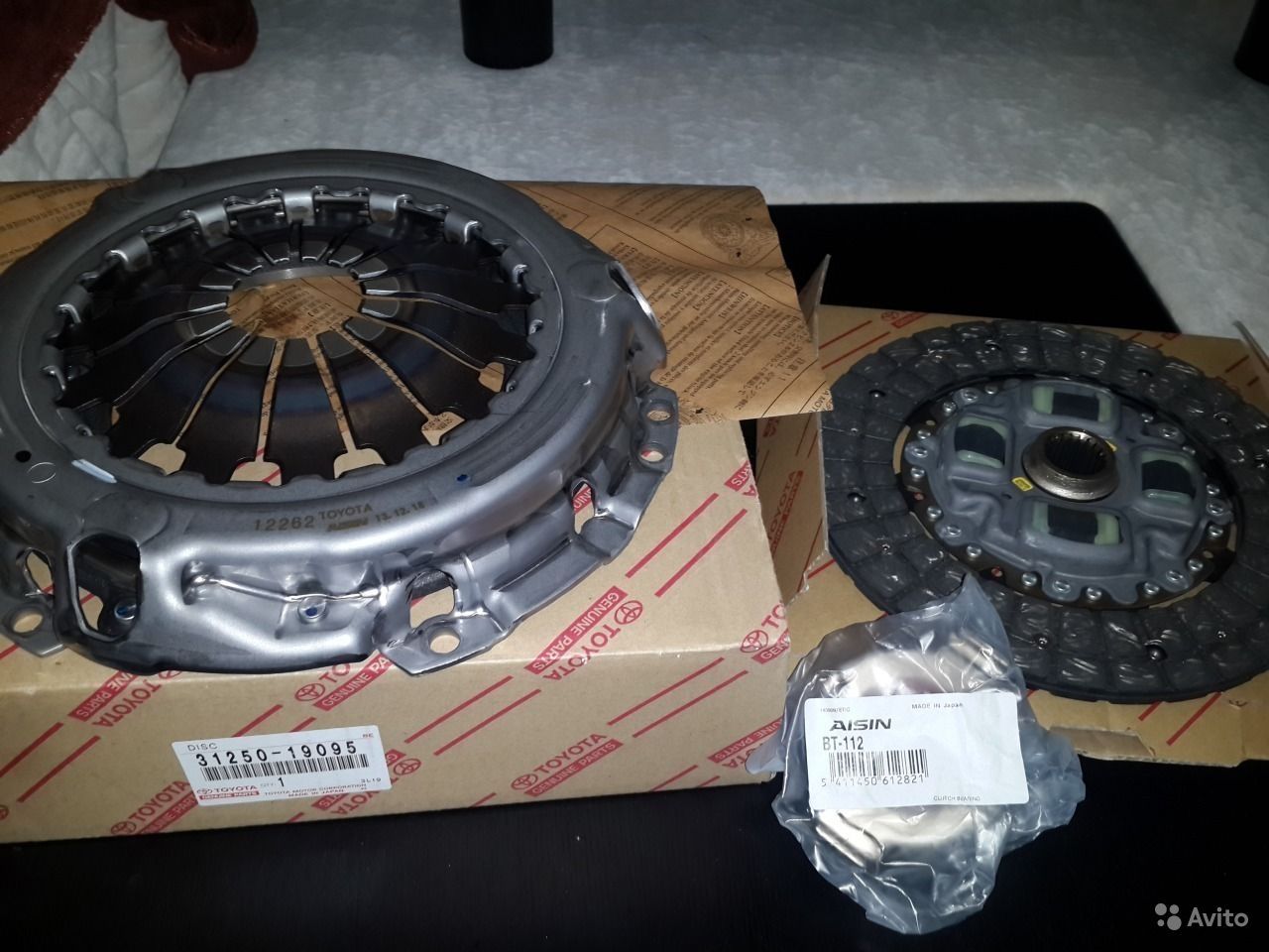

Вы ,случайно не знаете ,почему конструктора редукторов делают тщедушные демпферы из полиуретановых колечек.
У меня редуктор Виноградова и демфер сконструирован анологично. Я гоняю для своих нужд двигатель ,периодически снимаю редуктор и смотрю, как резинки демфера постепенно умирают.  Причем есть штатное решение - пружинный демпфер сцепления с авто - донора двигателя. Прикрутить серединку от диска сцепления к маховику - и все.  Железные пружинки могут работать на сжатие достаточно интенсивно - они при этом нагреваются сильно - кпд-то не 100% -но отдают тепло и работают дальше.  Попытка заменить пружинку резинкой ни к чему хорошему не приведет- резинка постоянно в том-же темпе работать не может...Нету их ни в дисках сцепления - ни в механизме ГРМ .
Видео про работу демфера сцепления.
https://www.youtube.com/watch?v=5_rCXhAi6Jg
P.S
Я даже не спрашиваю ,как выглядят резинки из вашего старого редуктора после нескольких часов полетов
Железные прожинки
-пружина не очень хороший демпфер \резонируеь\...
-тот,который сделал и применяет Богдан \кстати Он сейчас заканчивает конструкцию 2-местного вертолёта на мотоциклетном моторе\,
состоит из 6-ти резиновых башмаков,кторых концы привинчены
болтами к маховику и при быстром вращении они выпучиваются
наружу,опираясь на внутреннюю поверхность дюралевого
барабана сцепления.
-сцепление работает так мягко,что я не боюсь держать лопасть винта рукой при запуске и разгоне мотора!
Оно в значительной степени увеличивает срок работы редуктора.
Это точно.
