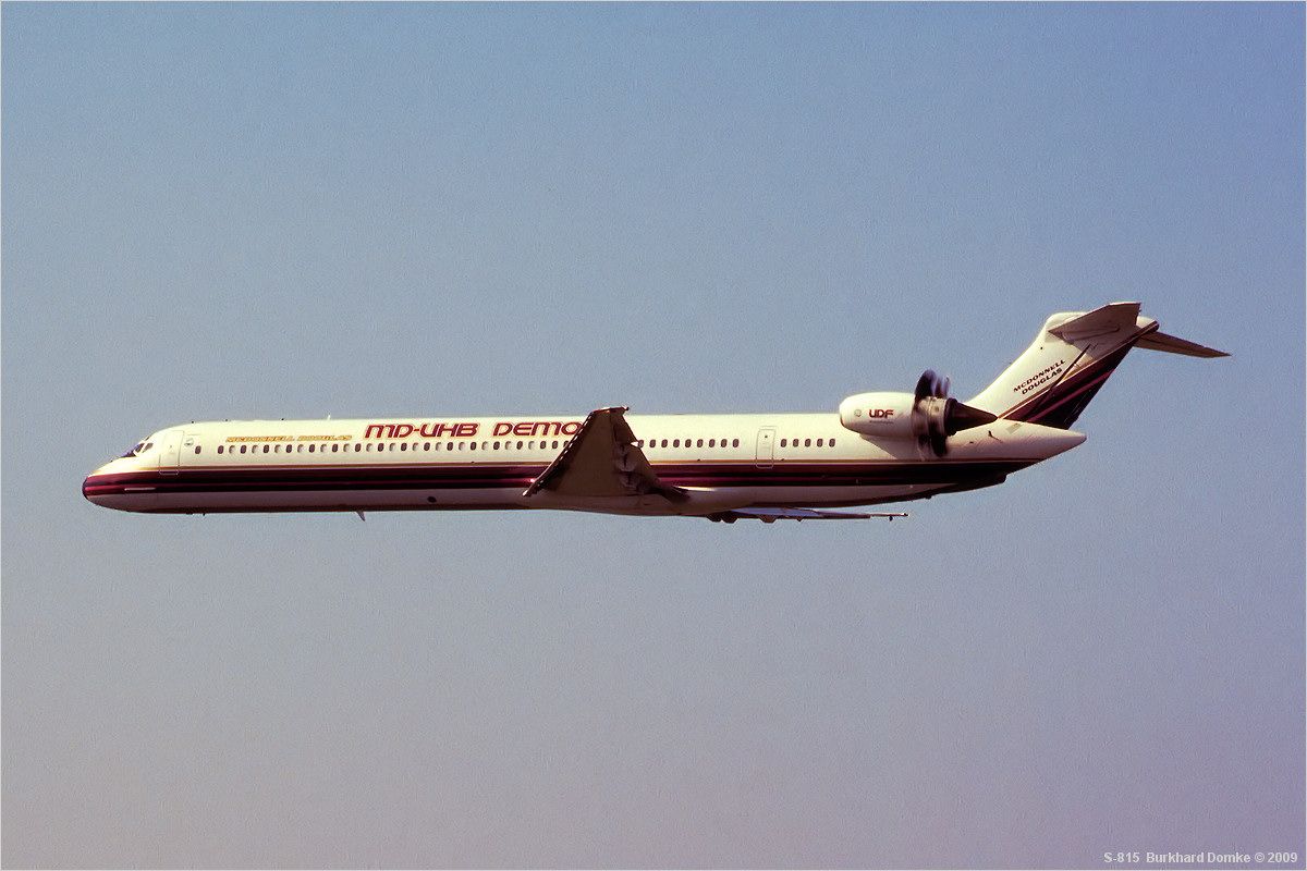

Этот вопрос с шумом уже практически решён, но новые разработки еще ведутся и скоро шум от них будет не больше, чем от самых "тихих" турбовентиляторных двигателей:
"The propfan concept was developed to deliver 35% better fuel efficiency than contemporary turbofans. In static and air tests on a modified Douglas DC-9, propfans reached a 30% improvement over the OEM turbofans. This efficiency came at a price, as one of the major problems with the propfan is noise, particularly in an era where aircraft are required to comply with increasingly strict aircraft noise regulations. However, in 2012 GE expected that propfans could meet these noise levels by 2030, when new narrowbody generations from Boeing and Airbus become available. Airlines consistently ask for low noise, and then maximum fuel efficiency.[5]"
Это взято отсюда: https://en.wikipedia.org/wiki/Propfan

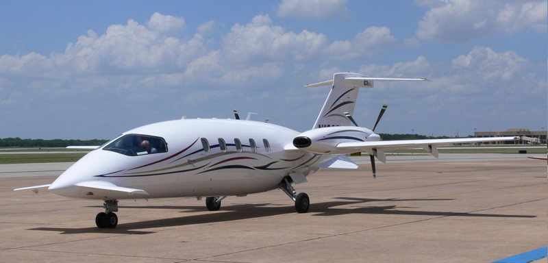

в гражданской авиации это не применимо.
-иногда над Краковом пролетает италянская пассажирская утка,
с двумья толкающими винтами...долго ещё её не видно,
но слышно издавна! (ПИАДДЖИО).

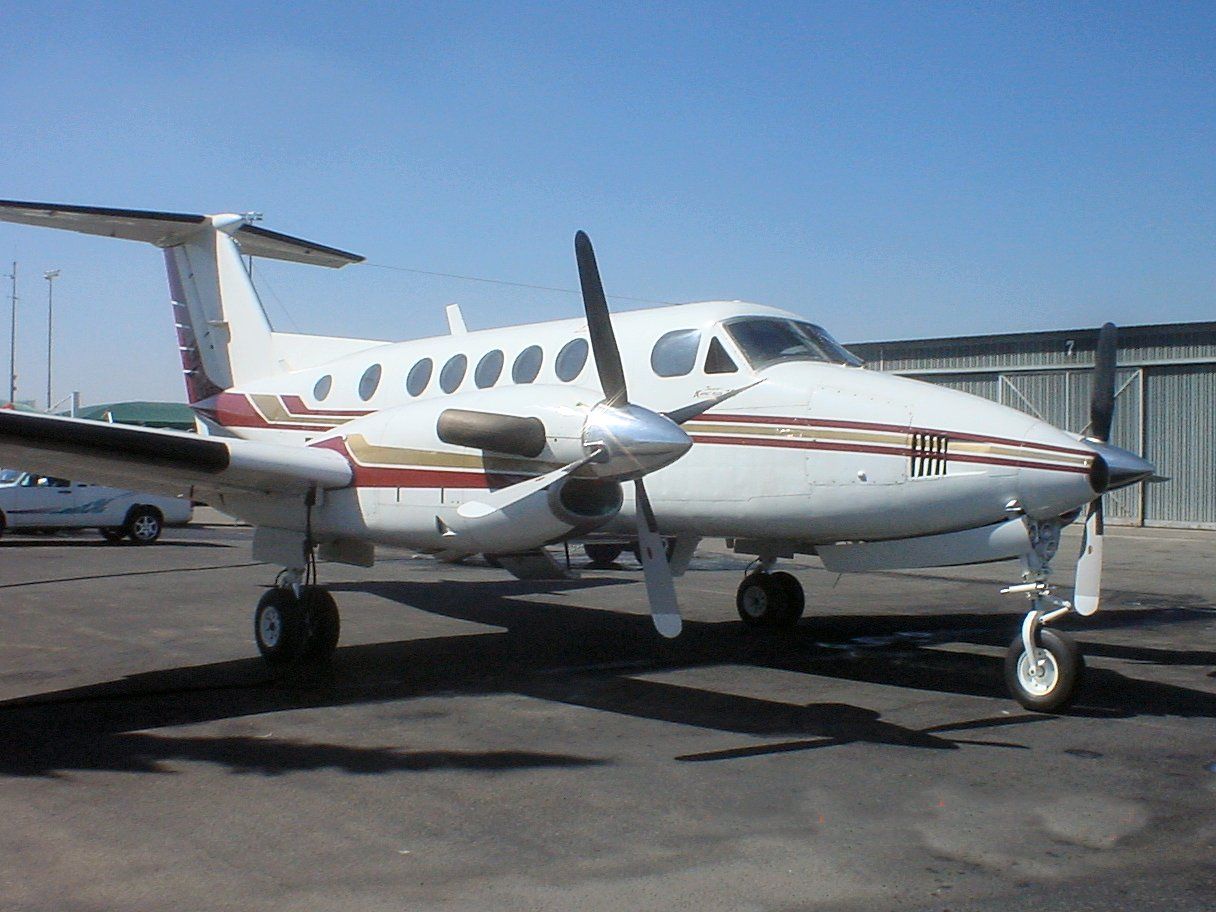

Видел и слышал эту "утку" Piaggio. Шумит она не больше, чем "Бичкрафт КингЭир", но мне кажется, что она летает медленнее, чем Бичкрафт. Оба самолёта имеют одни и те же ТВД(PT-6A) и они оба с обыкновенными винтами, а не с PropFan.
Может шума больше потому, что выхлоп двигателя у Пиаджио направлен на винт и он "отражает" шум, а у КингЭира выхлоп за винтом и его воздушный поток и гасит его?

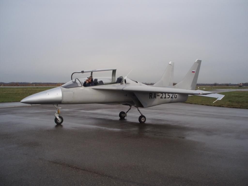

Я знал, что теряю что-то, но то что я хотел - получилось!
Кому-то нужны СУПЕР экономные ЛА, а кому-то другое :craZy
    48 КБ · Просмотры: 116
=получился вообще шедевр!
Спасибо Генрих,
Я это сделал. Мечту свою удовлетворил.
Я сделал всё - родил сына, построил дом, посадил деревья и ещё сделал самолёт.
Я спокоен, но всё ещё проектирую и летаю:

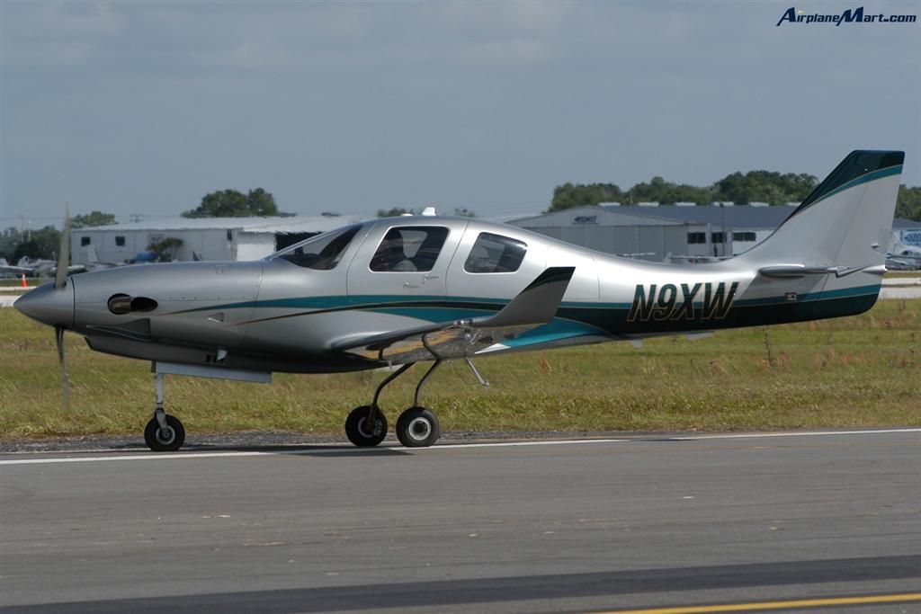

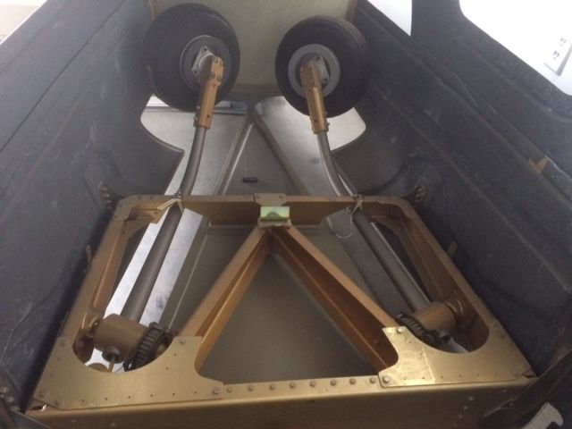

Теперь нужно "умудриться впихнуть" эти основные стойки шасси(Lancair IV) в фюзеляж нашего самолёта.
    67,9 КБ · Просмотры: 121
    72,2 КБ · Просмотры: 125
    97,4 КБ · Просмотры: 128
Malish писал(а) Сегодня :: 13:05:41:
=отрезать болгаркой донную часть ЛАНКЭЙРа и приклеить
к Вашему!
Не так всё просто 🙂
Lancair IV - 4х местный, а значит и шире. Но самое главное - воздухозаборники будут мешать, а переделывать сами стойки не желательно - здесь их сделать никто не сможет.

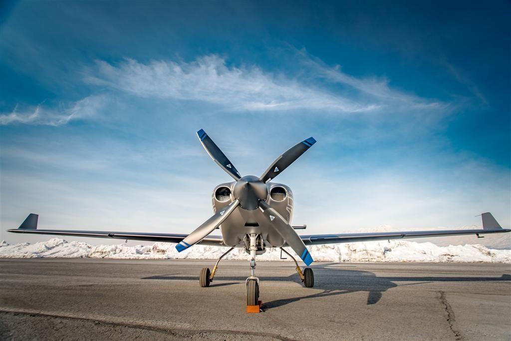

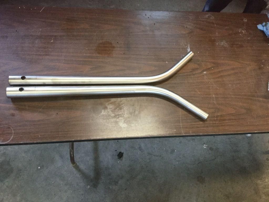

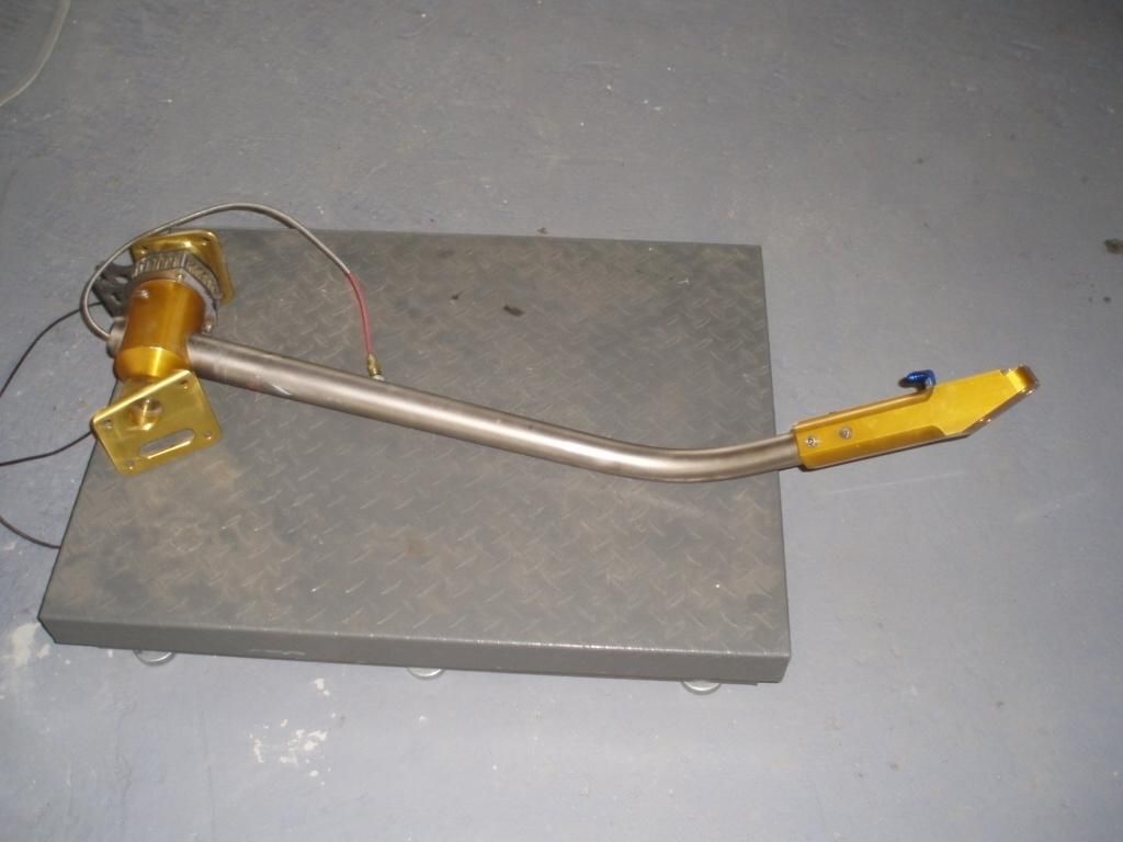

Не хочу делать стойку из пластика - ломается без предупреждения, тем более такую тонкую, а взлётный вес нашего самолёта более тонны.
Сейчас хотим "воткнуть" эти стойки(они уже есть), а в дальнейшем будем искать тех, кто сможет их делать.
В принципе их сделать не так уж сложно - главное иметь нужное оборудование.
Стойки сделаны из импортной(американской) стали марки 4130, её повсеместно используют в авиастроении(моторамы, трубные каркасы фюзеляжа, шасси и многое другое) . Сначала их точат(полые внутри), затем гнут и закаливают.
Постараюсь найти производителя, кто делает эти стойки для Лансэира, хотя есть компания(уже нашёл) которая делает похожие стойки для самолётов RV.
Может и Вы найдёте тех, кто сможет их делать, во время Вашего путешествия в Чехию 😀
Увы, но в России, я не знаю никого, кроме рвачей или корумпированных Госкорпорацый, которые могли-бы это сделать за разумные деньги и с качеством ;D
Но там такие деньги, что проще и дешевле заказать за "рубежом" 🙁

-мой Друг металлопластик предлагает отковать коническую трубу на специальном стержне...напишите размеры или рисунок

-а Богдан предлагает способ попроще=вырезать в трубе
два клина,сварить их и проклепать швы=получается красивый на вид и почище аэродинамически эллиптическое сечение!
http://www.reaa.ru/yabbfiles/Attachments/s-l1600__2___Large_.JPG
=сталь 4130 ?
Технология изготовления этой стойки, базирована на технологии изготовления оружейных стволов(мелкокалиберных пушек или крупнокалиберных пулемётов).
Американская сталь 4130 и её аналоги:
http://www.azom.com/article.aspx?ArticleID=6742
http://www.reaa.ru/cgi-bin/yabb/YaBB.pl?num=1136229730
http://www.splav-kharkov.com/z_mat_start.php?zname_id=354
