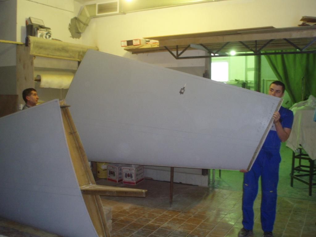

=UL-39...dietali.

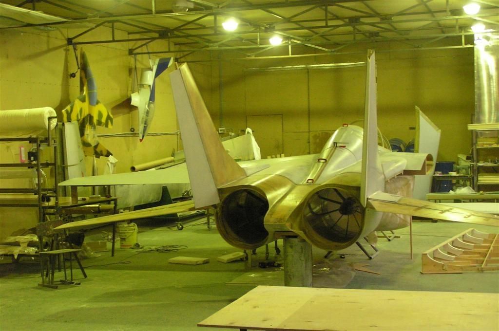

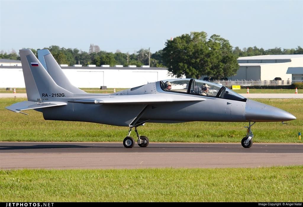

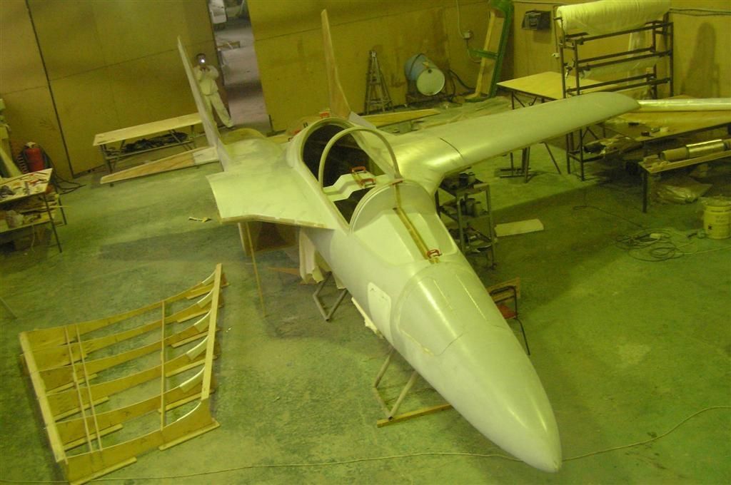

=osmatrivajem nasz LARK-5 (FLARIS LAR1),vies pustovo 700 kg!

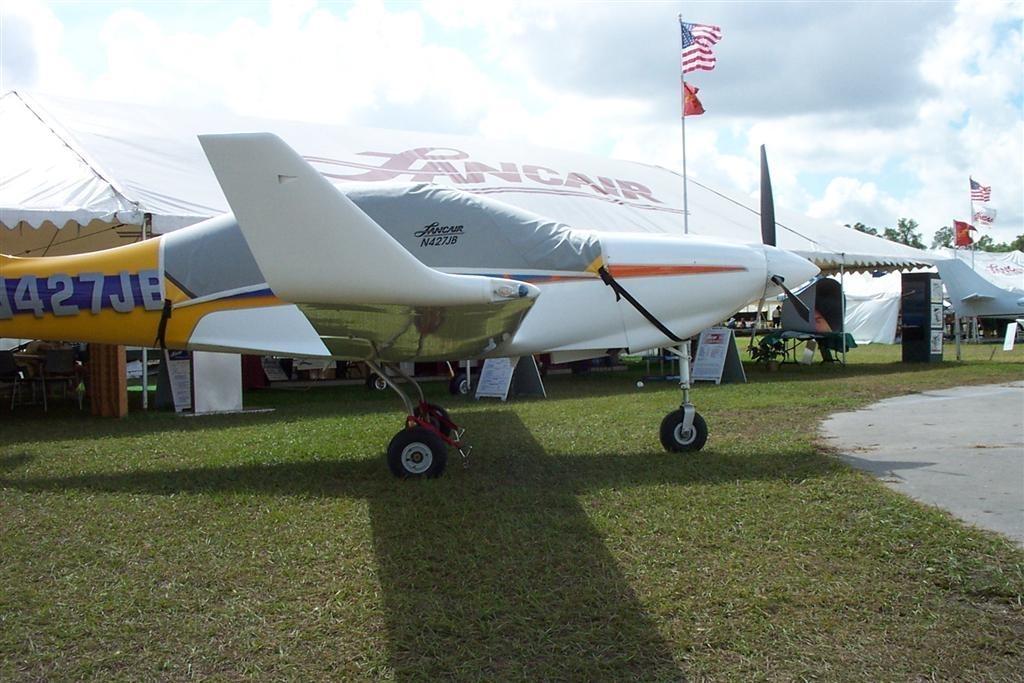

Компоновка и само шасси самолёта Lancair IV, сильно отличается от основных стоек шасси нашего самолёта. Приходится делать значительные изменения не только в точках его крепления(а это моторама), но даже в самом  планере самолёта.
    108,8 КБ · Просмотры: 123
    108,9 КБ · Просмотры: 124

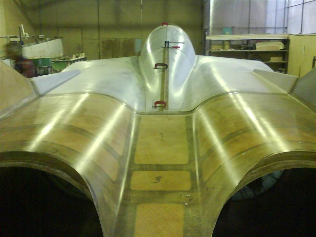

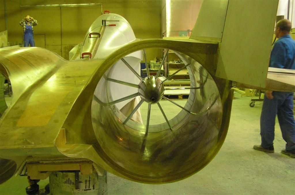

Одно из изменений коснётся воздушных каналов, их придётся укоротить(мешают основным стойкам шасси) и они будут обрезаны примерно так:
    109 КБ · Просмотры: 125
Внешний вид испортите. Каналы и так визуально коротковаты, обрежете, получится чебурашка.
Удивительное дело! Столь серьёзный проект не был полностью скомпонован ДО начала изготовления! :-?
Дело в том, что планировали свою систему убирающегося шасси. Основные стойки должны были убираться вперёд, в подмоторное пространство, да ещё с разворотом стойки. Система получилась сложной и тяжелой. А тут "подвернулась" уже почти готовая система шасси от самолёта Lancair IV и что-бы сэкономить время и деньги мы решили её применить, по крайней мере на прототипе.
Шасси самолёта Lancair IV уже оправдали себя в серийном производстве, они легче  и проще. Основные стойки убираются назад, что даже лучше для нас - освободится подмоторное пространство(там и так довольно тесно) и центровка не будет меняться с уборкой шасси(передняя стойка убирается вперёд).
Согласен, но иногда в авиации, приходиться идти на "жертвы" ради компоновки и аэродинамики. В нашем случае выигрывают обе - чем короче каналы, тем меньше воздушное сопротивление от них, про компоновку я уже объяснил.

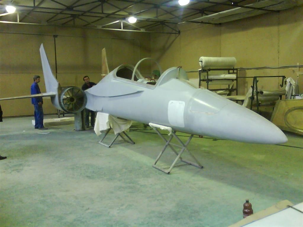

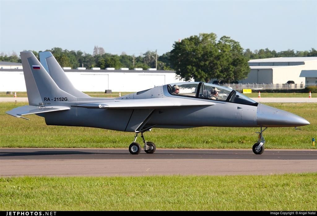

Мы не большая компания, у нас даже нет ОКБ(в полном смысле слова). Всё делаем, как и большинство энтузиастов - самодельщиков и никакие "структуры" нас не финансируют.
Даже на выставке в США, мы базировались с "самоделками" - реплик военных самолётов всех эпох 😀

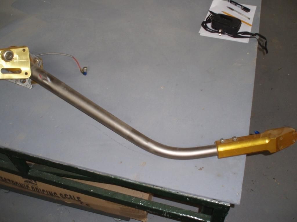

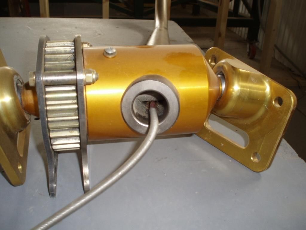

=диаметры/толщина стенок...
=длины участков(цилиндры,конус

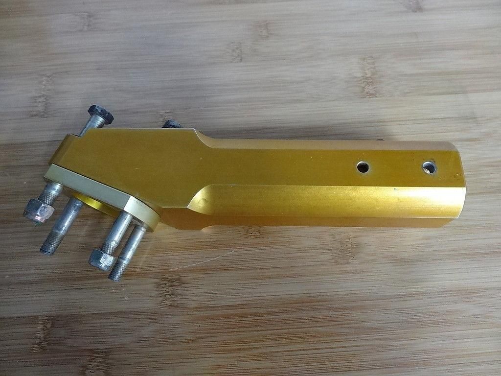

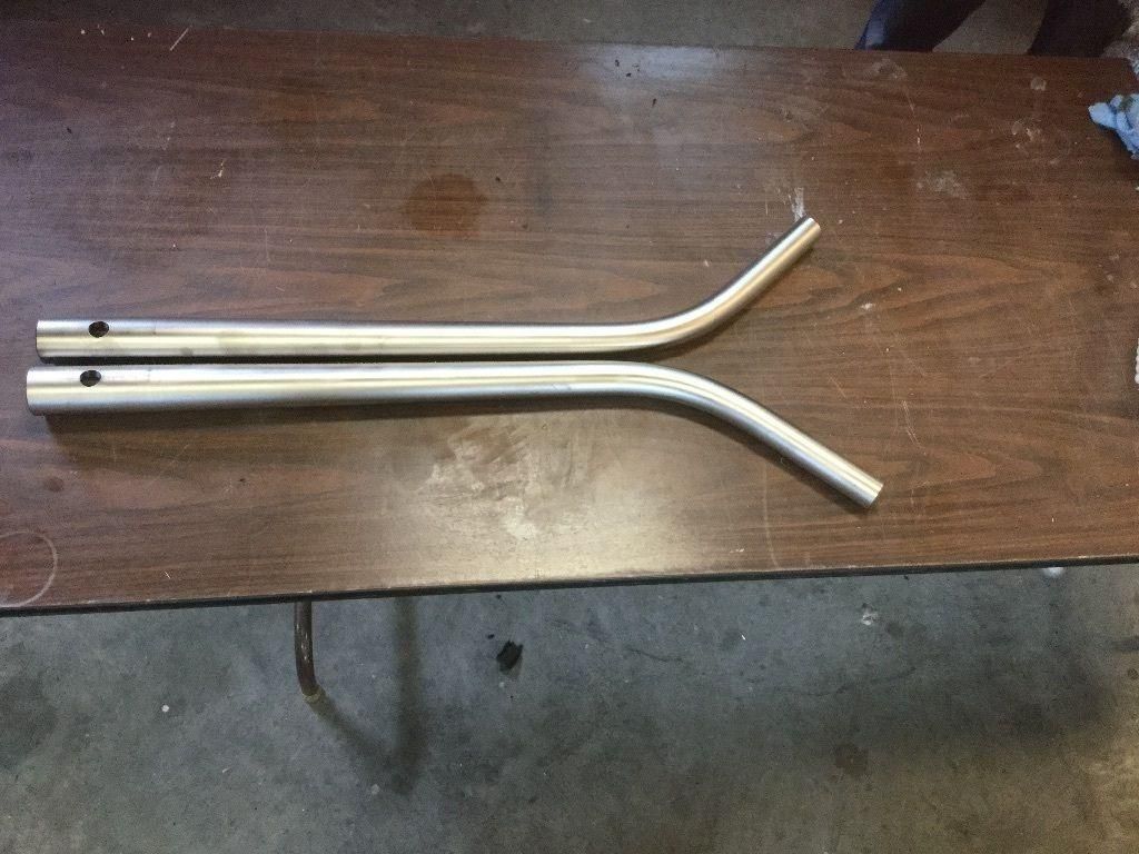

Заготовка стойки сделана по принципу "оружейного ствола".
Комлевая часть цилиндрическая наружным диаметром = 49,5мм и длиной = 130мм. Концевая часть, тоже цилиндрическая с наружным диаметром = 36,2мм и длиной = 100мм.
Между ними всё идёт на конус. Общая длина "ствола" = 900мм.
Вся заготовка полая, с внутренним диаметром = 28,5мм.
Далее конец "ноги" загнут на 45 градусов, с радиусом = 220мм(по центру).
Начало радиуса изгиба начинается от 600мм обреза комеля  стойки.
Затем изделие закаляется и покрывается защитным слоем(анодирование).
Стойка сделана из американской стали 4130(можно из её эквивалента).
Кто-то может такое здесь сделать(кроме компаний ВПК)?

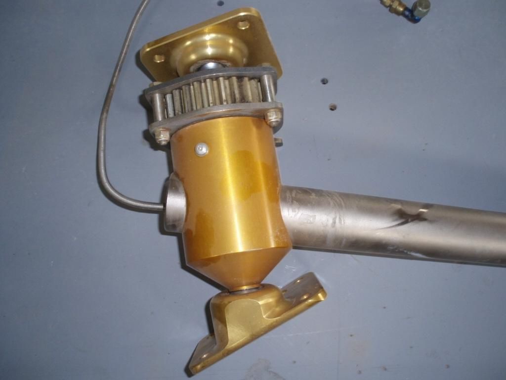

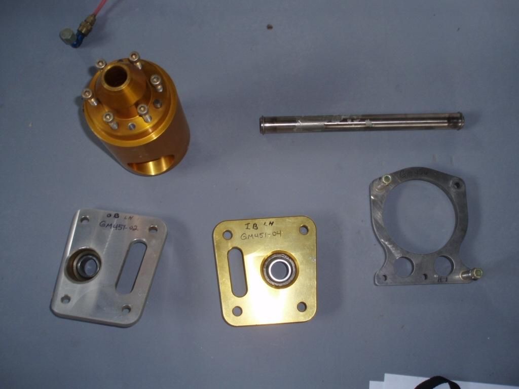

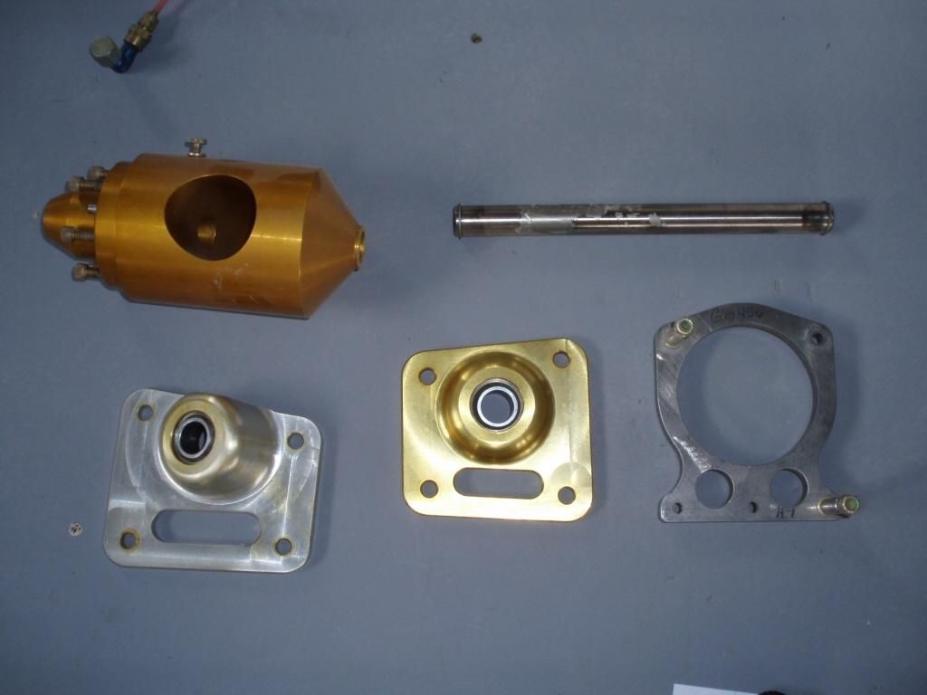

А так-же такие детали кто-то сделать здесь сможет?

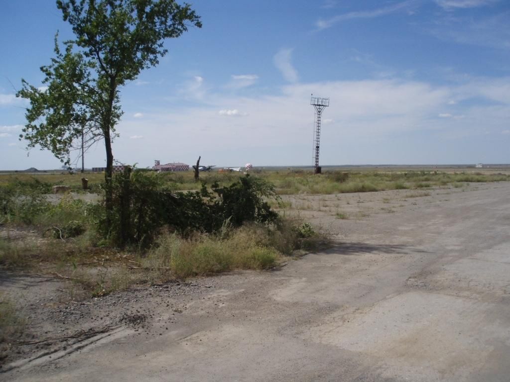

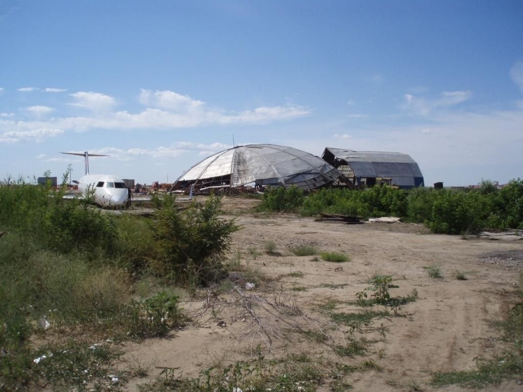

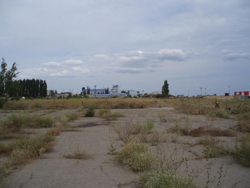

Волгоград готовится к принятию ЧМ по футболу 2018 и Волгоградский аэропорт перестраивается. Всё старое сносится, а новое строится. Это коснулось и нас - мы там базируемся.
