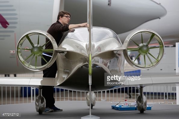

"is propelled by two ducted,
variable-pitch (!)
fans spun by two electric motors totaling 60 kW of power. "
60 kW=122 kG thrust...>2 kG/kW !
http://cdn4.i-scmp.com/sites/default/files/styles/landscape/public/images/methode/2017/04/14/05098ebc-20cf-11e7-ba38-4217a96bb749_1280x720_132335.jpg?itok=ndFxCqe3
-у беспилотника щели в палец !!!
(попробую направить Друга на Авиа Шоу,чтобы присмотрелся...)
http://cdn4.i-scmp.com/sites/default/files/styles/landscape/public/images/method...

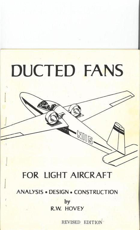

Да, было-бы интересно узнать размер зазора лопаток и диаметр вентилятора.
Судя по этой литературе(см. фото), допустимый зазор лопаток вентилятора диаметром до 457мм - должен быть не более 0,5мм. А для вентилятора диаметром до 1524мм - не более 0,8мм.(я перевёл эти цифры с дюймов в миллиметры).
Я считаю, что на нашем вентиляторе(диаметр = 690мм) зазор около 4мм довольно большой(хотелось-бы около 2мм), но зазор 0,5-0,8мм - это из мира фантастики. Может в книжке опечатка на один 0?
Хотя на фото вентилятора Е-FANа - зазора почти не видно.

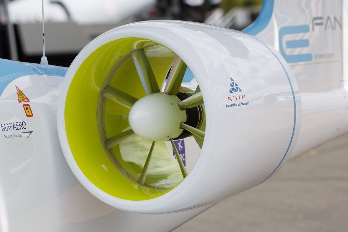

Если на E-FANе лопатки изменяемого шага, то при таком маленьком зазоре будет "засада". Торец лопатки должен быть с радиусом = радиусу канала. Но тогда при повороте лопатки, этот радиус торца(лопатки) не будет совпадать с радиусом кольца, а при этом возможно "цепляние" лопаток.
Может "загадочные" царапины на этом фото и есть доказательство того, что лопатки цепляют? Неужели инженеры Эирбаса так сильно "лохонулись"? При скоростях концов лопаток вентилятора близкими к скоростям звука, любое "цепляние" с твёрдой поверхностью(канал/кольцо) чревато разрушением вентилятора.

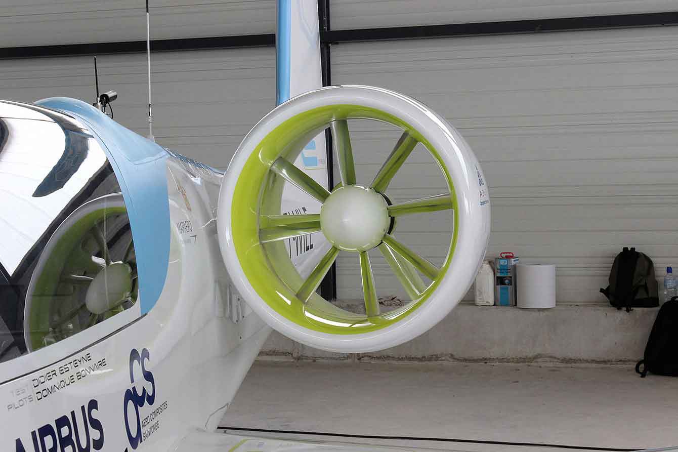

    69,3 КБ · Просмотры: 147

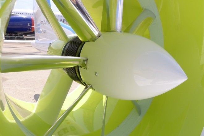

Мне от эти фото Е-Фана видится ,что торцы лопаток зажатые в узеньком кольце которое крутится вместе с ними.Но не уверен.
Не думаю, что это так, тем более шаг лопаток изменяемый. Да и это кольцо должно быть очень мощным, что-бы не деформироваться от центробежной силы.
На этом фото виден зазор, хотя и очень маленький.
    52,5 КБ · Просмотры: 170

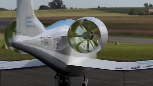

=jest malienkij zazor,a v biezpilotnikie dazhe bolshoj,>10 mm!

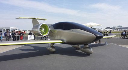

Похоже на этом фото просто визуальный обман, тем более это тоже E-FAN(это фото с того-же сайта), но 2х-местный вариант(там было написано, что они разрабатывают 2х и 4х местные варианты), да и вентиляторы выглядят одинаково.

-на этом снимке много непонятного=
=щель больше 10 мм (можно посмотреть зеркальное отражение и разделить пополам)...
=угол установки концов лопаток почти 90 градусов,
(как у мотопленеров с флюгерной установкой по потоку)
-может это только макет?
-попробуем через Товарища уточнить (Париж).

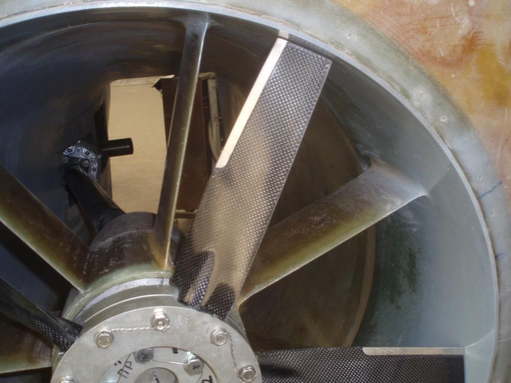

Нашёл в чём была проблема в расчете зазора лопаток. В книге опечатка - там вместо дюймов(0,15" - 0,30"), должны быть проценты(0,15% - 0,30%) от диаметра вентилятора.
Тогда у нашего вентилятора допустимый зазор лопаток может быть от 1,5мм до 2,0мм, а это уже реально можно сделать и без ленты.
-я на старости лет стал ленивый и трусливый...
представляю себе,что будет,если в такую щель попадёт ветка
или гвоздь...!
-поэтому я сторонник заграждения ввиде ступеньки перед
лопатками...

-приснился вариант ликвидации щели=
=на концы лопаток нанести слой полиуретановой строительной пены-сама притрётся на неровностях тоннеля ?!
Оторвёт.
Там скорость на конце лопатки близка к скорости звука.
или гвоздь...!
Если в вентилятор попадёт гвоздь, ветка или камешек - то лопаткам придёт "пипец", даже не обязательно этим предметам попадать в щель. Скорость лопатки близка к скорости пули и любой предмет попавший в вентилятор будет воздействовать на лопатку, как пуля или мелкокалиберный снаряд.

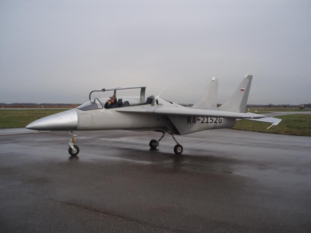

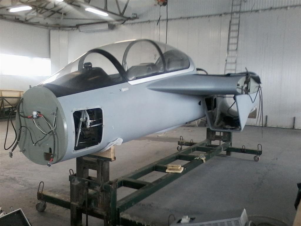

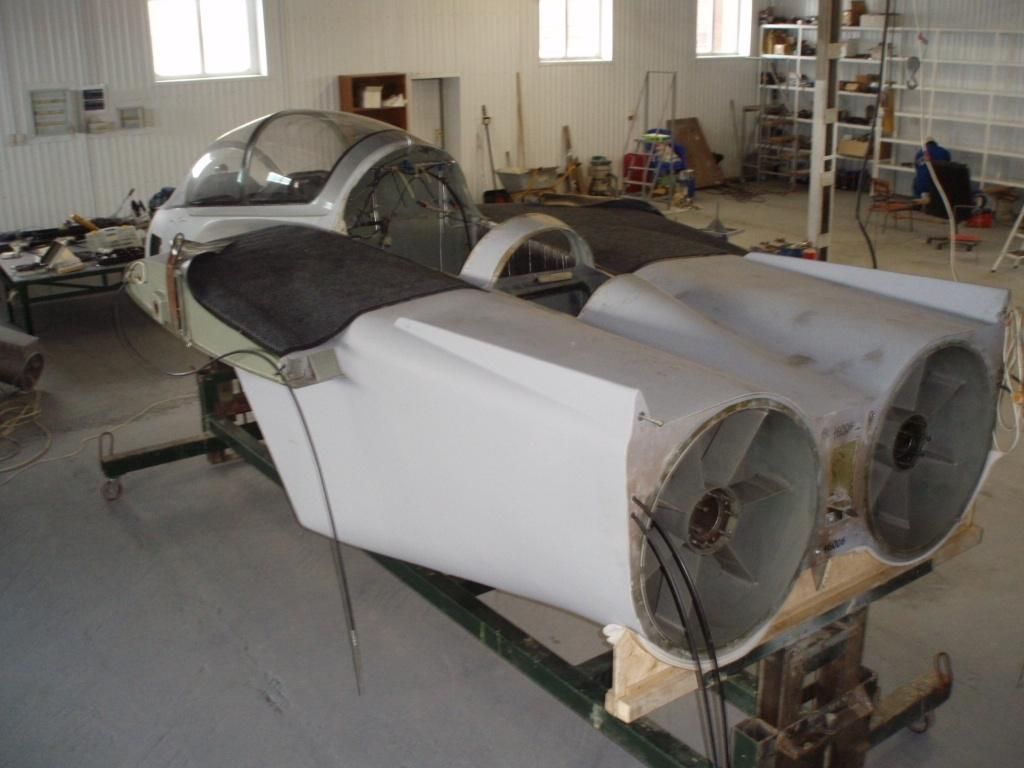

Наблюдаю за вашим проектом с прошлогодней поездки на авиашоу в америке... Позвольте поинтересоваться сейчас ваш самолёт где летает? Вы следующий начали строить?  Или пока будете на этом все отрабатывать?
Просто последние страницы вашей темы больше теоретические а про дела вашего детища и вашего коллектива тишина. Надеюсь все хорошо
Сказать, что всё хорошо - не могу.
Была проведена ГРОМАДНАЯ работа по созданию прототипа самолёта, но и перейди на серийное производство(даже кит наборов) - это тоже БОЛЬШАЯ работа. Тем более ещё нужно было сделать убирающееся шасси, это очень важная часть самолёта. А для этого нужны финансы, которых нам не хватает. Мы просто сейчас не укладываемся в график и даже пропустили выставки. Но работа идёт и надеюсь, что на следующий Апрель мы будем на Сан и Фане.
Самолёт сейчас не летает, т.к. разобран для проведения доработок. Второй экземпляр самолёта будет собираться совместно с первым, когда все доработки будут завершены.
