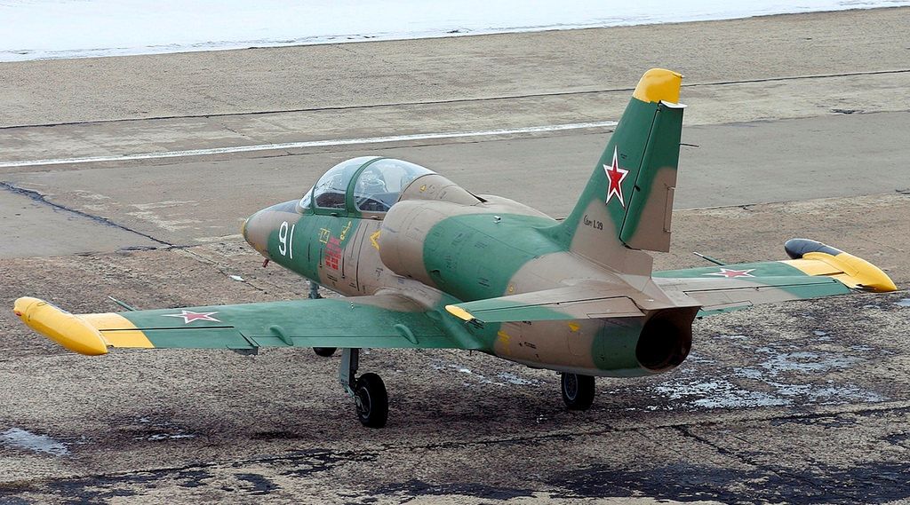

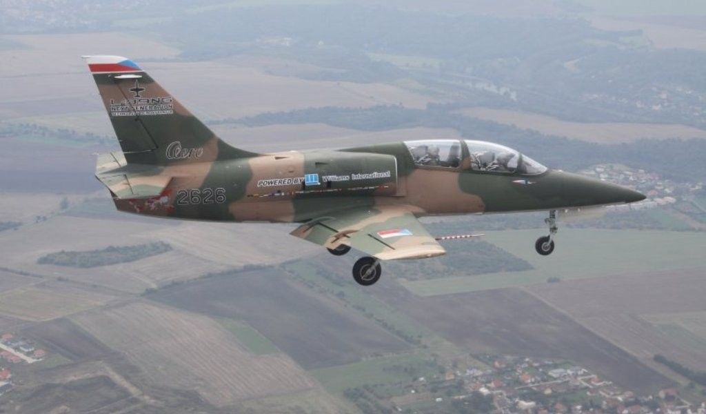

ЗЫ-а на АЛЬБАТРОСе элероны с такими-же щельями как на АЛЬБИ!
Ну, на Л-39 щели элеронов, не такие уж большие. Скорее всего это щелевой обдув верхней поверхности элерона(как и на щелевом закрылке) и он предотвращает срыв воздушного потока на элероне на больших углах атаки(вместо предкрылка).
    158,8 КБ · Просмотры: 135
    54,2 КБ · Просмотры: 159

Malish писал(а) Сегодня :: 11:00:43:
на Л-39
http://www.flying-revue.cz/imagebank/25522924/800/600/20160421_102739_hdr_(1024x...
http://www.skyfreedom.co.nz/uploads/2/1/7/7/21779056/2210353_orig.jpg
=UL-39 ALBI

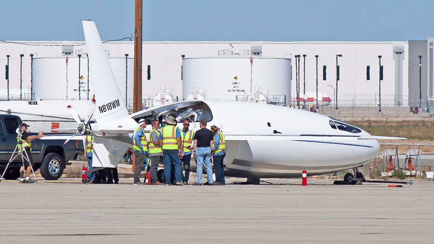

В принципе тоже самое. Интересно ГО они тоже сделали с "перевёрнутым" профилем, как на L-39?
http://www.thedrive.com/the-war-zone/11571/unmasking-the-bullet-shaped-mystery-a...
=iz drugoj botshki...

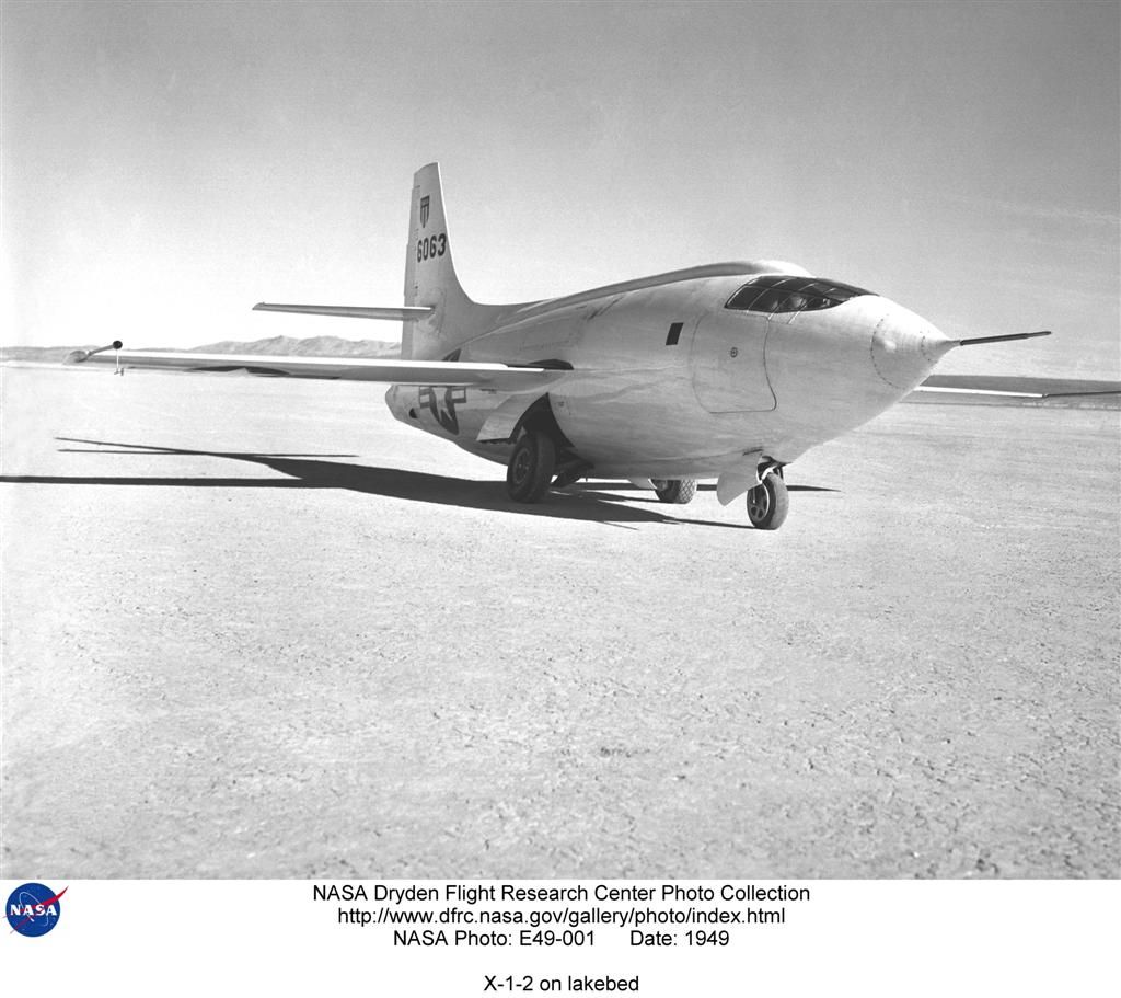

Очень странный ЛА, почти всё о нём засекречено.
У него очень тонкое и похоже прямое крыло. Где-то прочитал(уже не помню где), что на нём установлены два турбодизеля. Владеет им частная компания и во главе её Виллиам Отто - известный авиационный инженер.
Визуально, этот самолёт чем-то напоминает первый сверхзвуковой Х-1(NASA 1949г.)
    142,7 КБ · Просмотры: 142
    115,1 КБ · Просмотры: 145
Очень странный ЛА, почти всё о нём засекречено.У него очень тонкое и похоже прямое крыло. Где-то прочитал(уже не помню где), что на нём установлены два турбодизеля. Владеет им частная компания и во главе её Виллиам Отто - известный авиационный инженер.Визуально, этот самолёт напоминает первый сверхзвуковой Х-1(NASA 1949г.)
P.S. -А засекретить -это правильно...

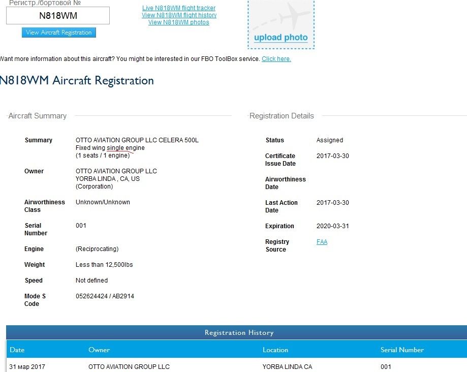

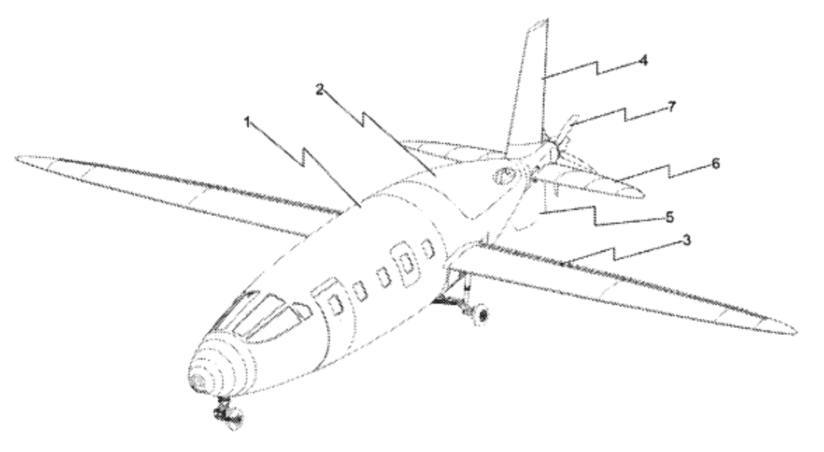

Вроде один двигатель
    41,4 КБ · Просмотры: 175
Очень странный ЛА,
=diamietr vinta <1,5 m !
a jesli by tak IMPELLER ?
=low drag fuselage ...700  km/h.
http://pdfpiw.uspto.gov/.piw?Docid=09446835&homeurl=http%3A%2F%2Fpatft.uspto.gov%2Fnetacgi%2Fnph-Parser%3FSect1%3DPTO1%2526Sect2%3DHITOFF%2526d%3DPALL%2526p%3D1%2526u%3D%25252Fnetahtml%25252FPTO%25252Fsrchnum.htm%2526r%3D1%2526f%3DG%2526l%3D50%2526s1%3D9446835.PN.%2526OS%3DPN%2F9446835%2526RS%3DPN%2F9446835&PageNum=&Rtype=&SectionNum=&idkey=NONE&Input=View+first+page
-patent...
Двигателя два - один винт, так часто делают на вертолётах 😉

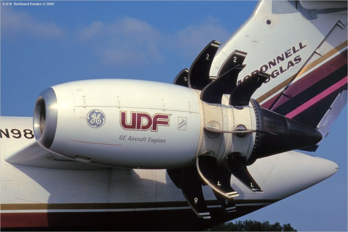

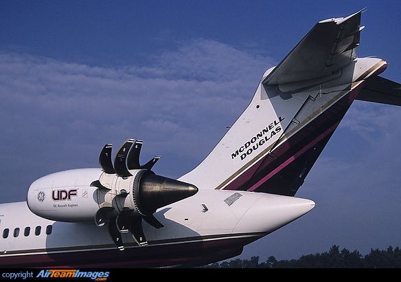

Скорее всего, это "промежуточный" вариант для испытания планера(самой идеи).
Если всё пойдёт нормально - то скорее всего на нём будет стоять такой вентилятор(Impeller fan). А с ним, до скорости 800-850км/ч, не далеко:
    106,6 КБ · Просмотры: 134
    35,2 КБ · Просмотры: 140
henryk писал(а) Сегодня :: 14:15:46:
-фу!,неприсойно,лопатки обнажены,торчат...
Это что-то среднее между турбовинтовым и турбовентиляторным двигателем. Эта схема ВМУ позволяет летать на более высоких скоростях(800 - 850км/ч), чем с ТВД.
Такие двигатели называются PropFan engine(ВинтоВентиляторный) https://en.wikipedia.org/wiki/Propfan

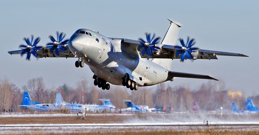

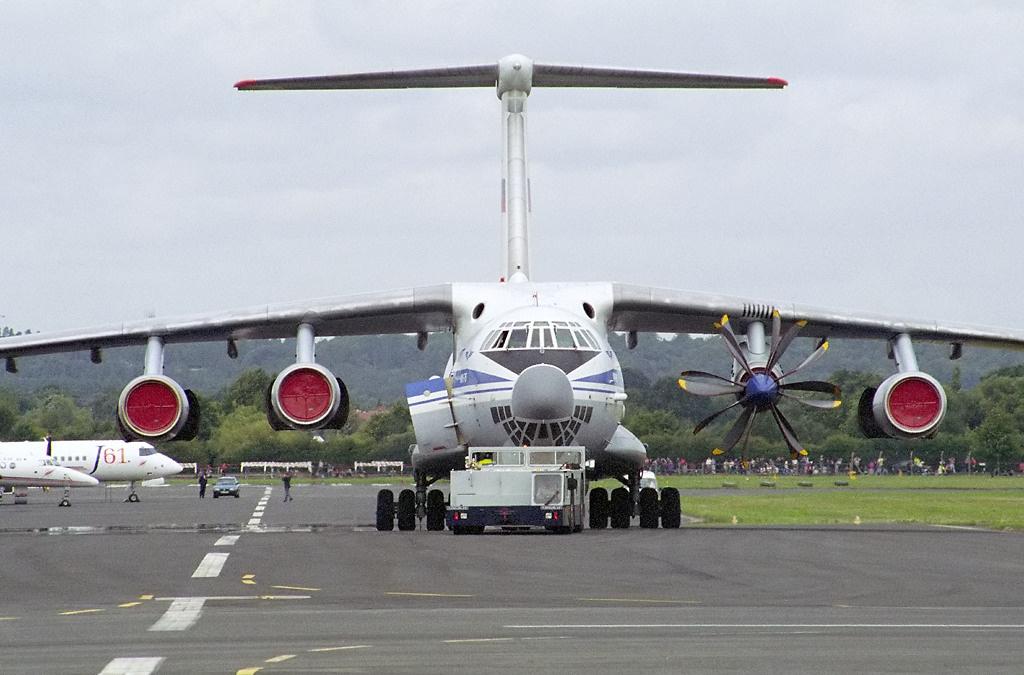

Испытывали такой двигатель на Ил-76. Ан-70 летает с подобными ВМУ.
Пока скоростя ещё не те, но идут разработки более скоростных. Эти ВМУ будут более экономичные чем турбовентиляторные - нет кольца вентилятора, а это меньше сопротивление.
  • Ilyushin_Il-76LL__RA-76529__cn_073410308___D-236T_Propfan_Engine__Large_.jpg
    79,2 КБ · Просмотры: 127
    60,8 КБ · Просмотры: 187
