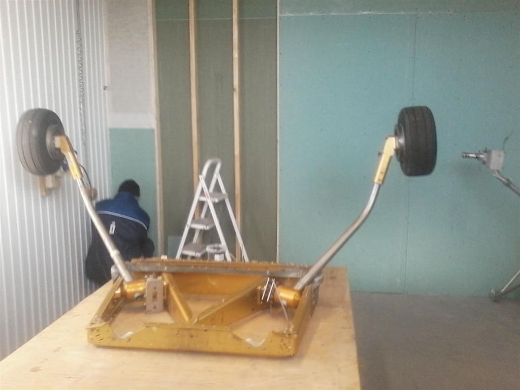

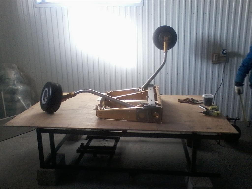

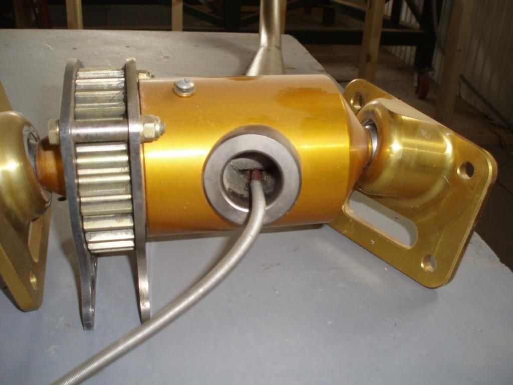

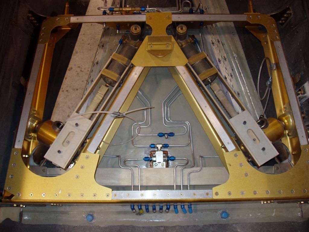

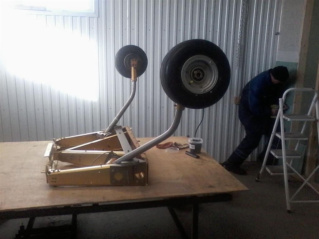

Был разговор о том, что мы с****ли шасси от самолёта LancairIV, но по правде говоря, нам нужно будет столько в нём изменить, что клоном его больше невозможно будет назвать.
Просто взяли за основу схему уборки основных стоек шасси от Cessna или Lancair, по другому на нашем самолёте не получится - только в "брюхо", иначе воздухозаборники мешают.
Но быть уже с "живым" материалом обеспечит нам возможность избежать ошибок и времени, для его изготовления. За это мы заплатили немалые деньги. А у нас есть ограничение по времени(мы должны поднять этот самолёт в воздух уже этой весной с убирающимся шасси).
На это мы и пошли.
Начали работы по адаптированию "трофейных" стоек основного шасси самолёта Lancair IV, под наш самолёт. Работа предстоит большая. Lacair IV четырёхместный самолёт, а у нас двухместный и тандем. Придётся "заужать" весь механизм почти в два раза, а это будет довольно сложно скомпоновать, не переделывая практически всего.
