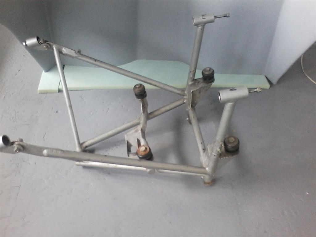

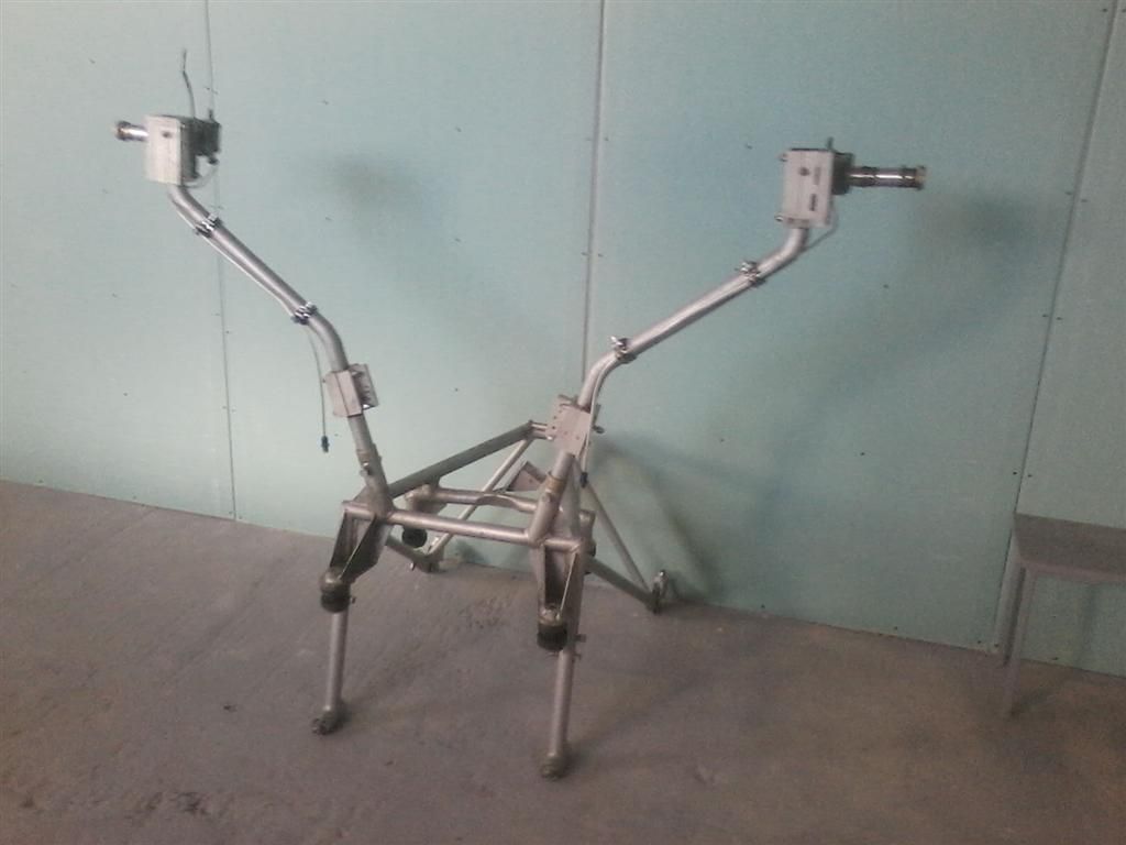

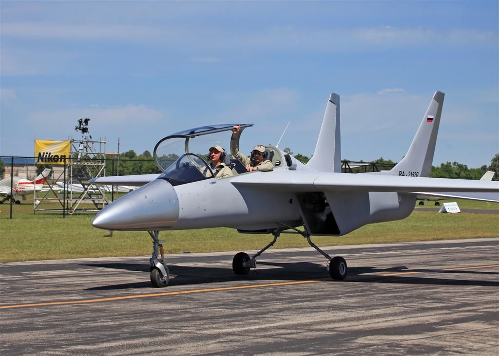

А так выглядит сейчас наша компоновка неубирающихся основных стоек шасси и моторамы.

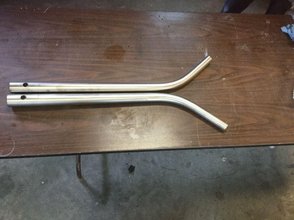

Какое сечение было у ваших стоек у основания, в районе прямоугольных хреновин?
И какой материал? Термообработка?
Примерное сечение - 40мм(могу точно сказать на следующей неделе). Марку стали не знаю(Михаил этим делом занимался), термообработанная. Прямоугольные хреновины - это точно, я Мише об этом говорил. Можно было сделать что-то более изящное 🙁
У меня не очень оптимистичная информация о производстве таких пустотелых стоек в России.По словам моего знакомого ,это непростая оружейная технология, и в кустарных условиях из прутка,длиной 85 см, качественно такое не сделать,нужна ковка а не просто токарные работы.Близки по Вашим размерам стволы для авиационных пушек делают в концерн Калашников в Ижевск,но там Вас не пустят.Кроме того,чтобы согнуть стойку,нужен наполнитель, да бы не сплющилась в месте изгиба.
Из сталь 30хгса получится хорошая рессора,нужно соблюдать точно технологии закалки и не доводит степень каления до максимум.Можно использовать как материал еще торсионная рессора от гусеничной техники.Вот и все что узнал.
Не получится сделать в России, то придётся заказывать "за бугром" - там-то их делают и не на военных заводах ;D

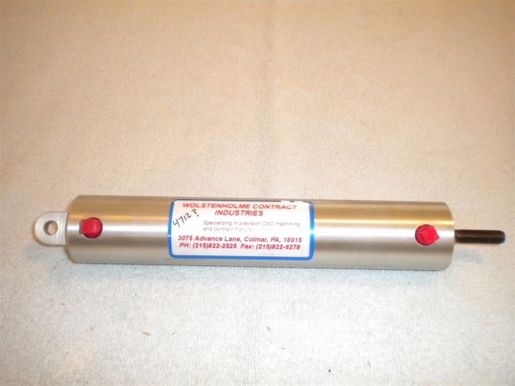

Вот "координаты" компании изготовляющей гидравлические цилиндры для шасси самолёта Lancair. Не получиться найти компанию в России, которые смогут их сделать - закажу в этой компании 😉
    74,5 КБ · Просмотры: 125
Никакой там "ковки" нет - чисто токарно-фрезерные работы.
И в чём проблема?
И что? Никто здесь с этой сталью не работает? Хотя "оригиналы" сделаны из американской стали 4130.

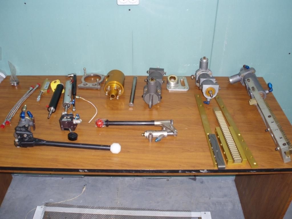

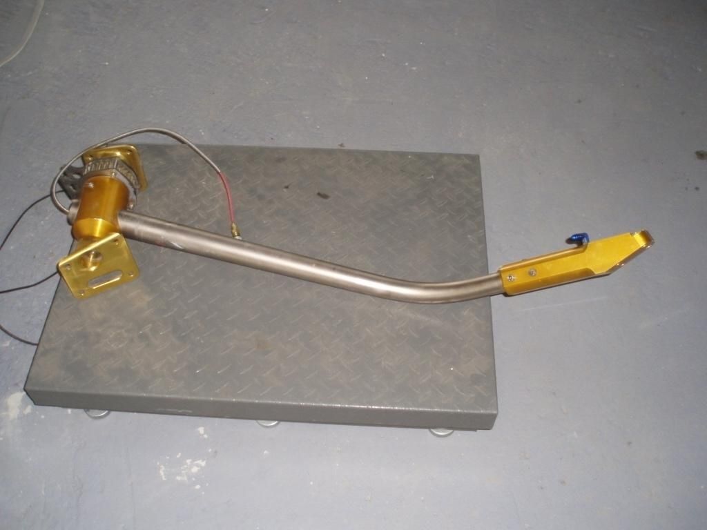

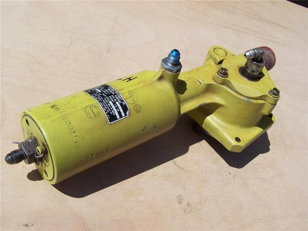

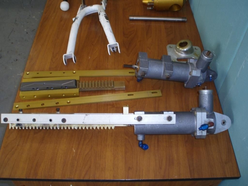

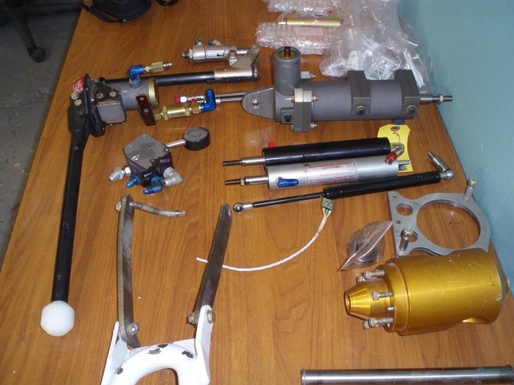

Получили новые и Б/У "цацки" для шасси, я их купил во время поездки в штаты, но не мог всё увезти с собой. Пришлось кое-что отправить почтой.
    98,8 КБ · Просмотры: 141
    93,4 КБ · Просмотры: 142
    80,4 КБ · Просмотры: 136
Но самое главное для нас сейчас найти нормальных производителей деталей

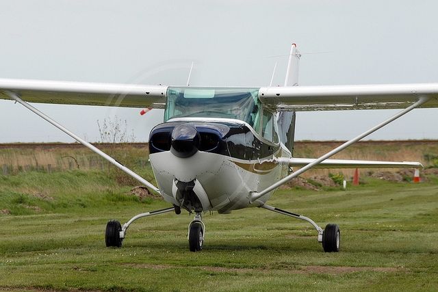

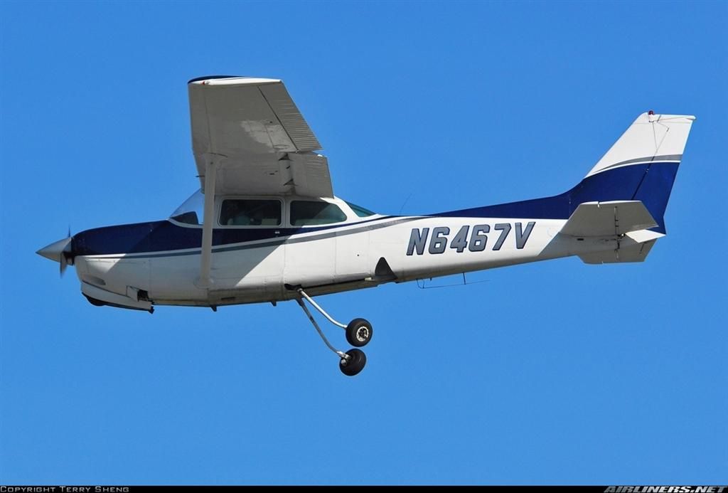

На нашем самолёте это практически невозможно - крыло высоко, а под ним воздушные каналы, убрать основные стойки шасси можно только в фюзеляж между каналами, а там и так места мало. Рычажная(маятниковая) подвеска только усложнит ситуацию.
Да и зачем "придумывать велосипед", если он уже придуман.
Летают же Цессны с такими стойками шасси, да и Лансэир тоже 😉

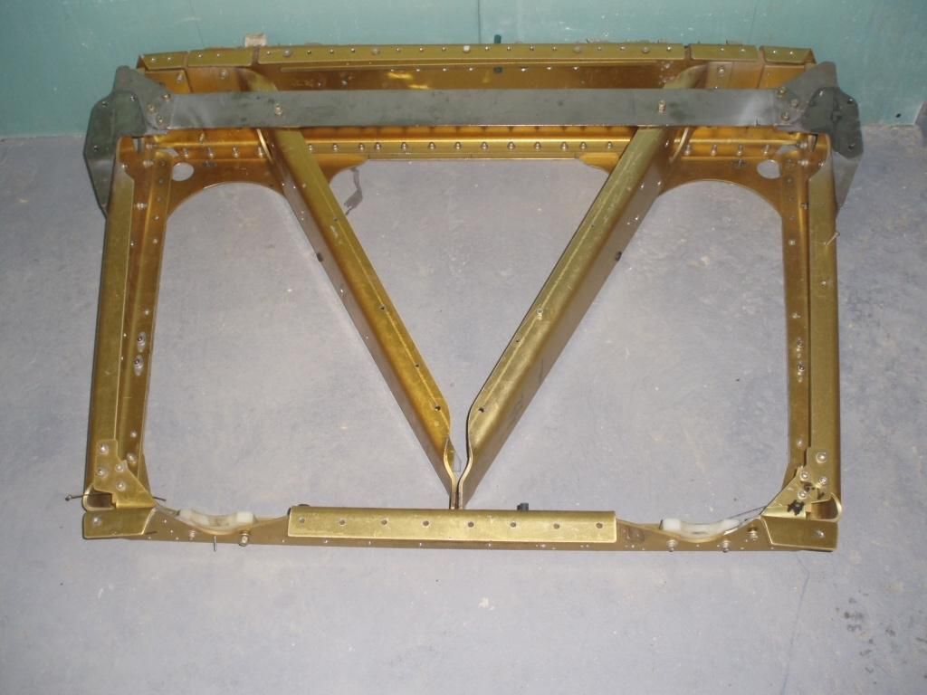

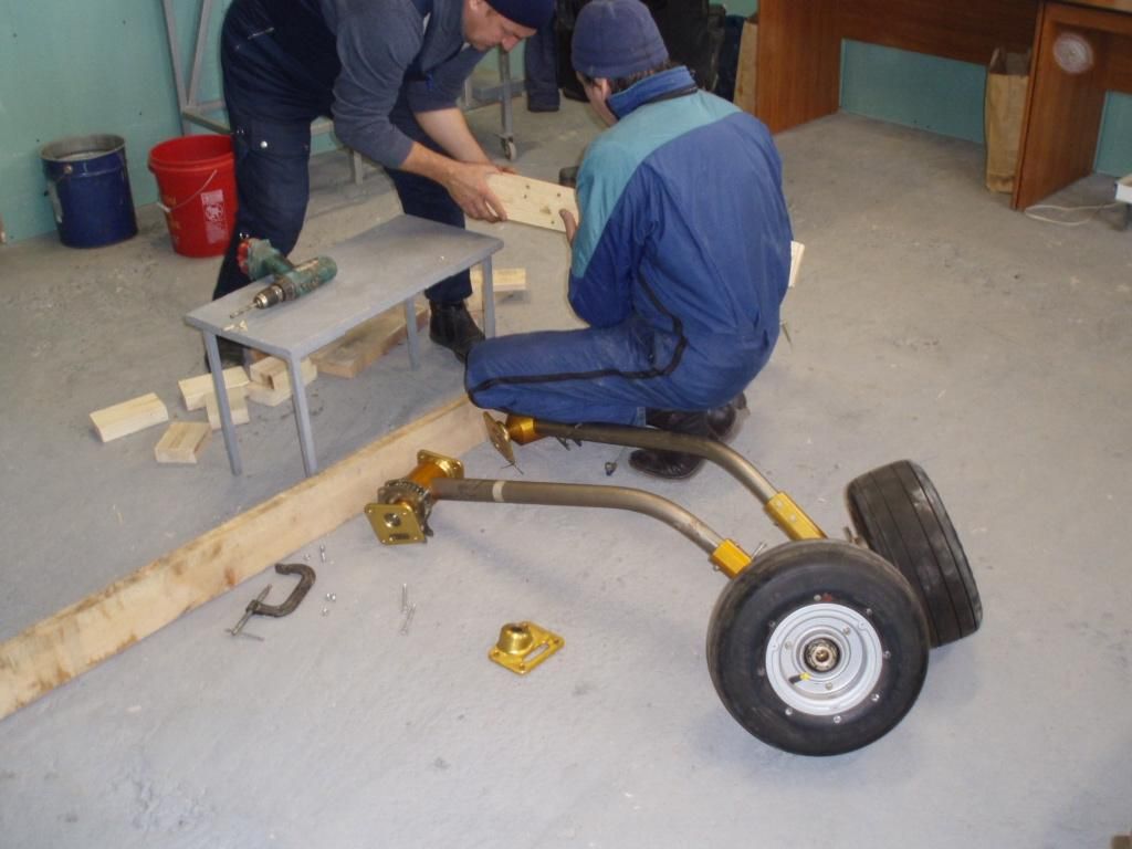

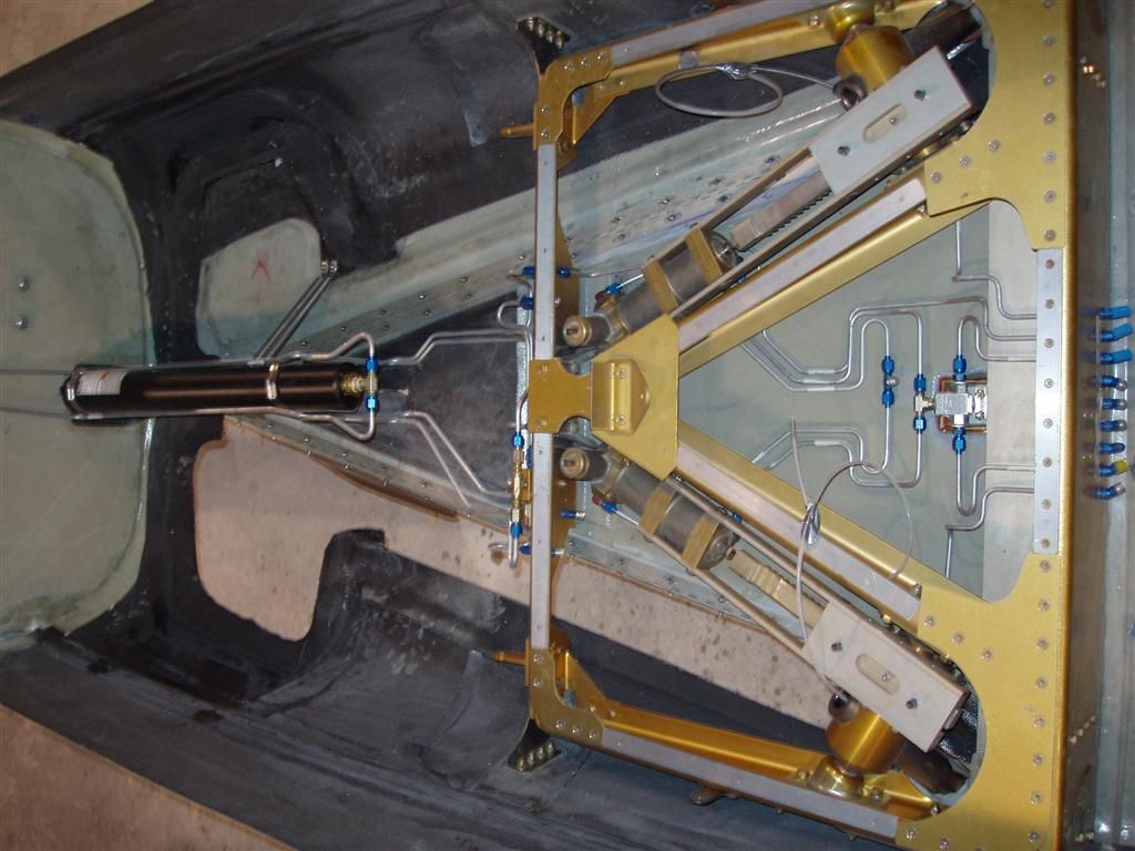

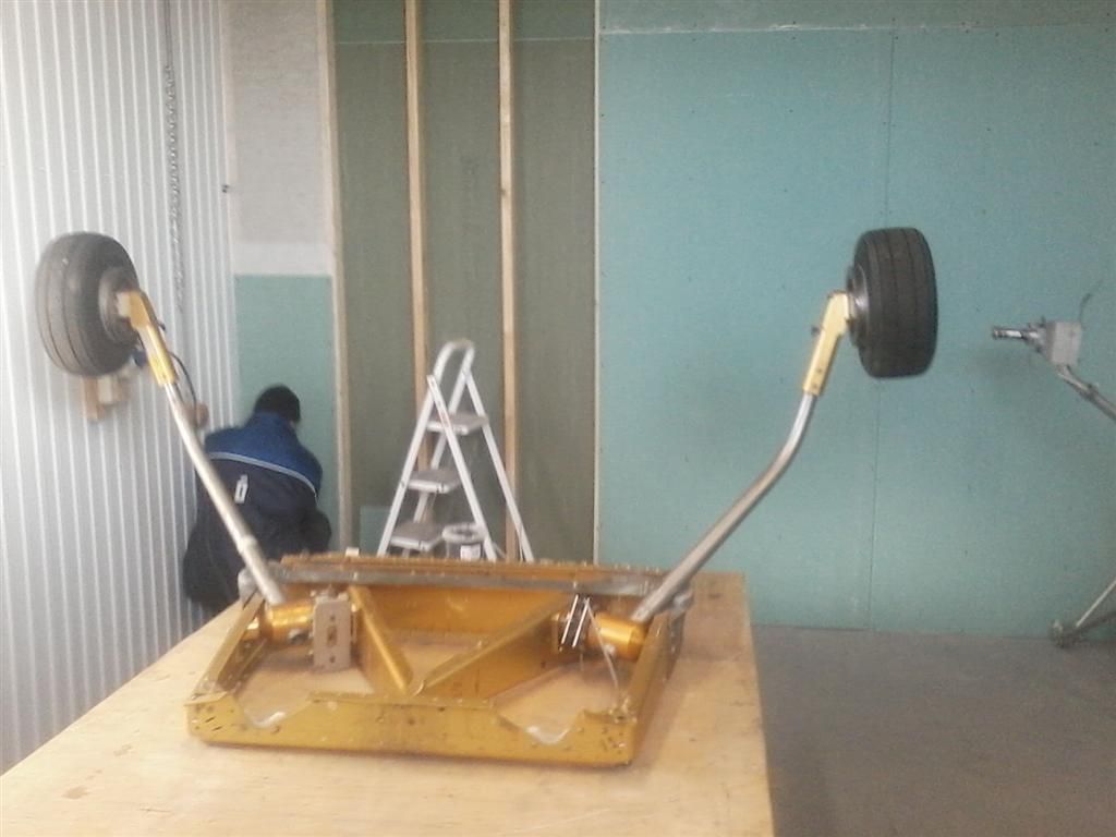

Теперь нам предстоит уменьшить размеры этого "ящика"(узла крепления и уборки шасси) почти в два раза по ширине - сохранив кинематику и колею шасси. Начали с деревянного варианта, затем сварим из "чёрного" металла. На нём проведём все испытания, прежде чем делать "дюралевый", как на оригинале.

С таким-же успехом Cessna Aircraft могла предъявить претензии компании Lancair, но не предъявила. Схема основного шасси та-же самая, но "детализация" другая.
Так-же будет и у нас, но пока для эксперимента мы используем детали основного шасси самолёта Lancair IV, купленные на авиационной "разборке".
Так выглядят "детальки" шасси Цессны:

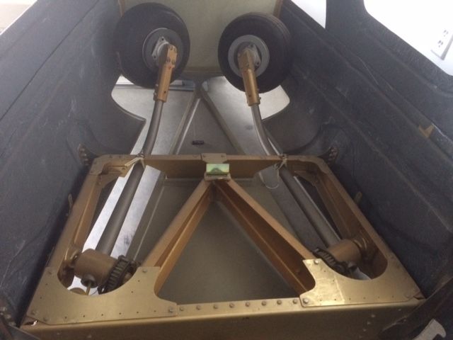

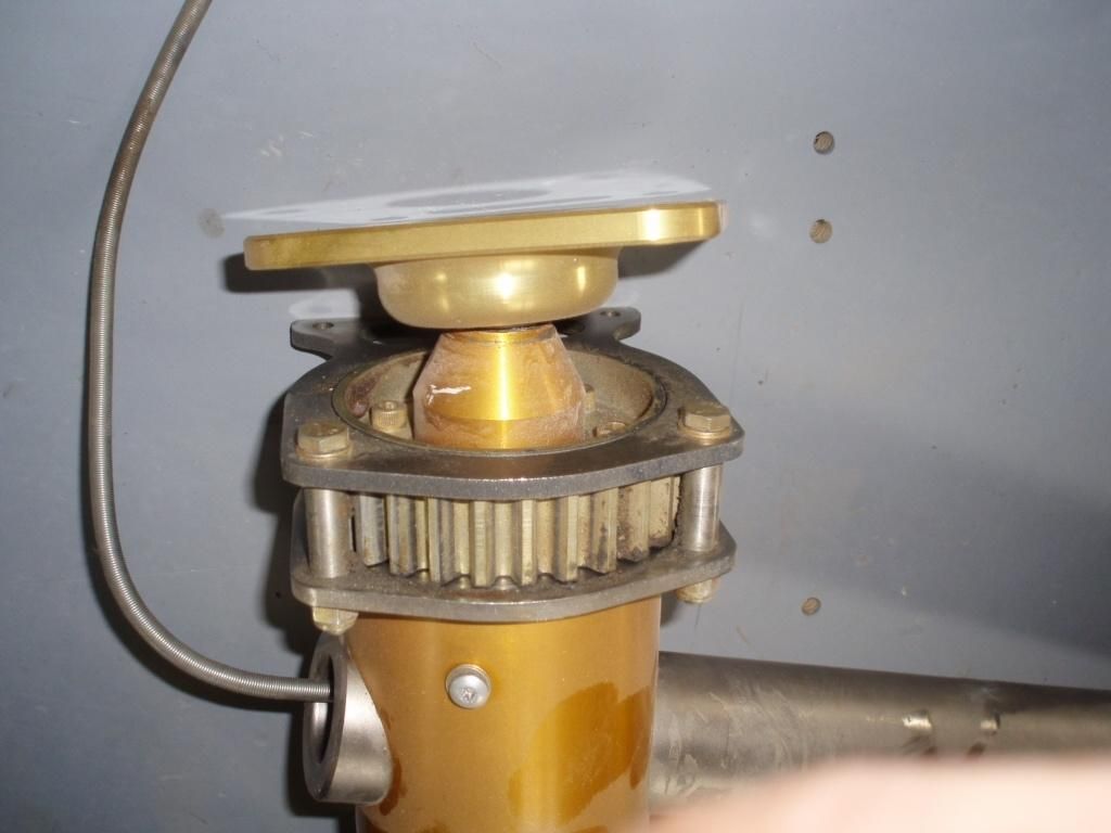

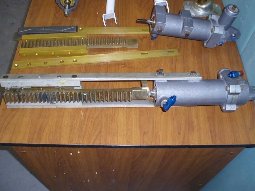

На Lancair IV система уборки основного шасси выглядит так:
