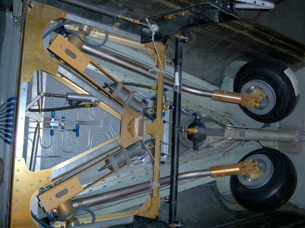

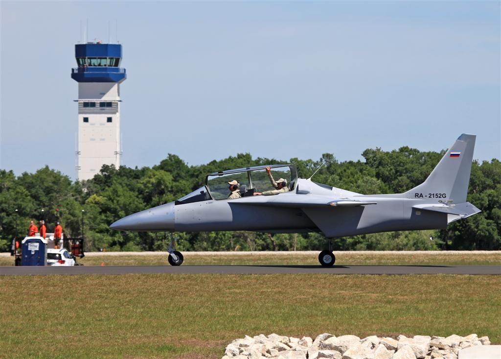

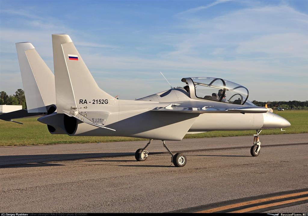

На нашем самолёте "колёсики" такие-же, как и на Lancair IV, Cessna 172RG/177RG/182RG/210RG - переднее 5.00-5, основные уменьшенного диаметра(чем стандартные 6.00-6), но шире - 15х6.00-6

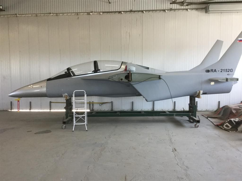

Довольно стремительный самолёт, многие уже хотят его видеть с турбореактивными двигателями. Пока он выглядит так, с шасси убранным.

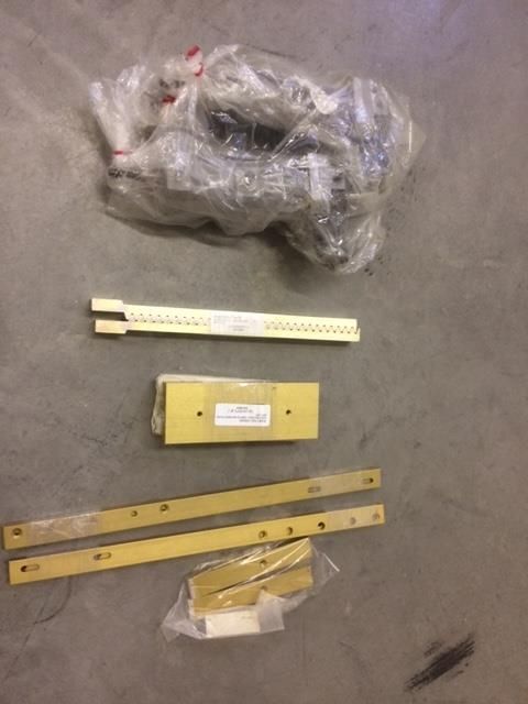

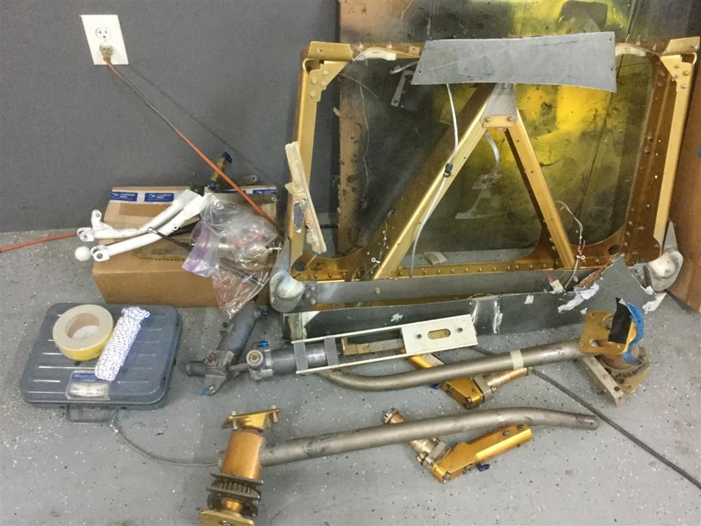

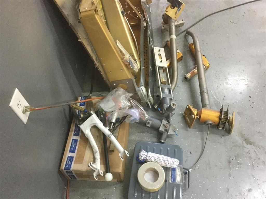

Багаж получаем на днях, теперь нужно найти НОРМАЛЬНЫХ производителей деталей.
    57,4 КБ · Просмотры: 132
    53,8 КБ · Просмотры: 128

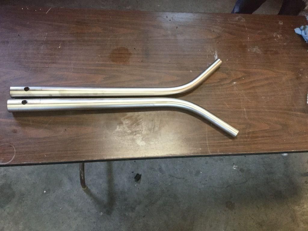

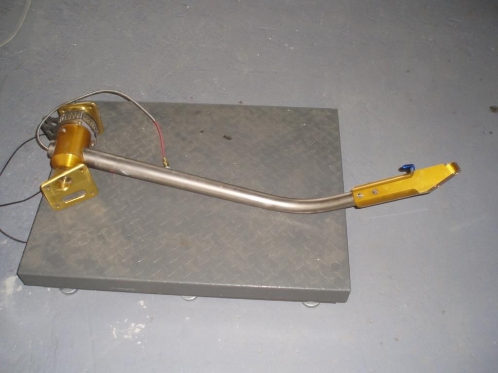

Такую простоту здесь никто не может сделать?
До чего Россия докатилась! Полный пипец. Где головы, они наверное в Китае?
И даже уверен - что некто не сможет сделать этот гидроцилиндр здесь в России. Конечно сможет ВПК, но ценник будет соответствующий - выше чем в США ;D

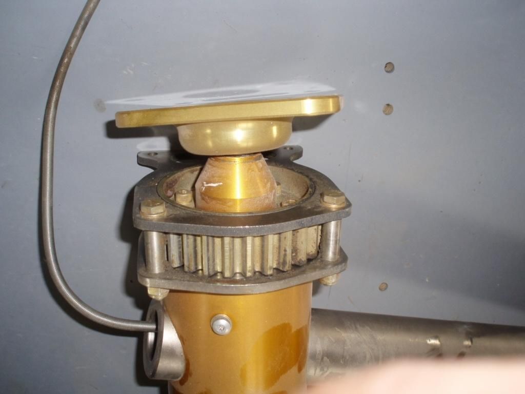

У меня рядом тут специалист металлург из Ижевска ,если надо,могу спросить ,годится ли ствол для подобной ресоры
Ну что по поводу Вашего металлурга в Ижевске?
Смогут сделать такое?

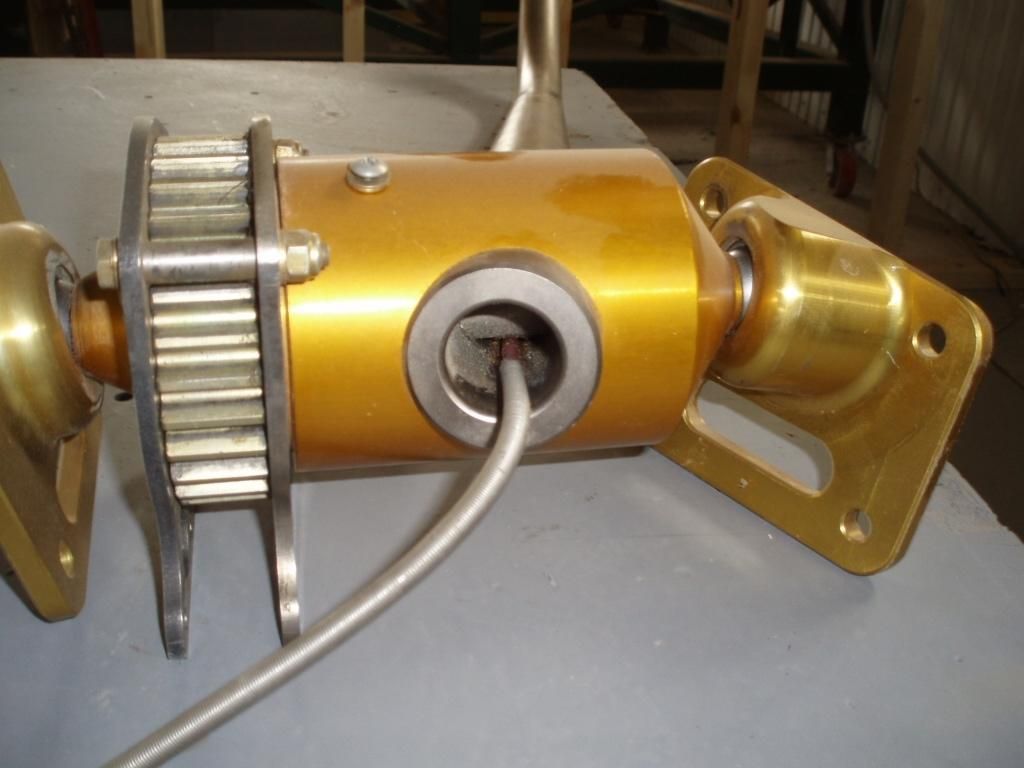

Термообработка в соляной ванне возможна. Это-раз!
И это самое главное  😎
Теперь нужно найти толстостенную трубу. Врядли найдётся из никель-хромовой стали, как исходный вариант. Скорее всего -из 30ХГСА.
Остальное-вполне выполнимо.
Что итересно, повстречал хороших людей. С ними приятно работать. Большое спасибо Булату.
Он просто встретил нас, как свою семью 😀
Беглый просмотр и-нета показал, что и толстостенные трубы из легированных конструкционных сталей предлагаются в довольно широком ассортименте, и вроде бы, не только тоннами. Теперь, когда вы,@ Malish
окончательно определитесь с длиной стоек, можно будет определиться и с потребной прочностью стоек.
Та же сталь 3140 может быть закалена до различных значений прочности. Так что, если отпилите от стоек сколько-то,нужно будет их твёрдость замерить и прочность прикинуть для ориентира.
