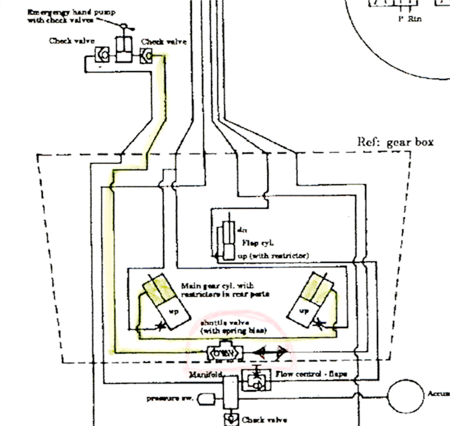

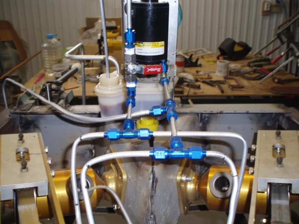

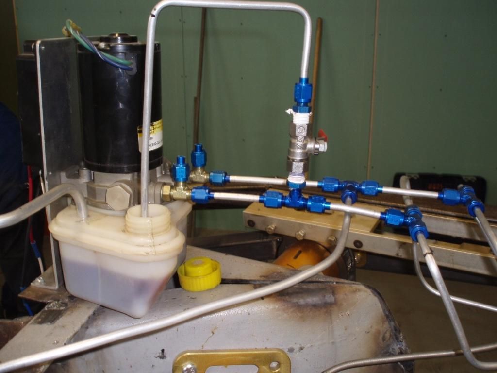

На фото стенда, чёрная ручка с белым наконечником - это и есть ручной аварийный насос. На этом фото нет крана сброса давления,это уже была наша "доработка" системы, только сегодня его поставили. Завтра выложу фото.
Так выглядит кран аварийного выпуска шасси. Пока(на стенде) это обыкновенный шаровой гидравлический кран, который при его открытии, в случае отказа электро-гидравлического насоса, просто "сбрасывает" гидравлическую жидкость из линии подающей давление в цилиндры шасси на уборку. Жидкость из этой линии перетекает в резервуар гидронасоса и стойки шасси под своим весом "вываливаются". В свою очередь ручной аварийный насос берёт жидкость из резервуара гидронасоса и закачивает её в линию подающей давление в цилиндры на выпуск. Получилось намного проще, чем гидросистемы убираемого шасси самолётов Cessna и Lancair IV.

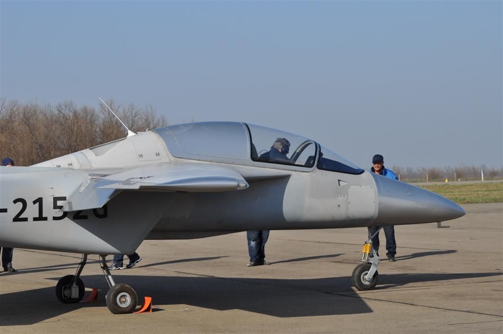

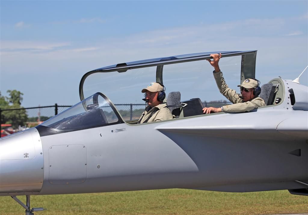

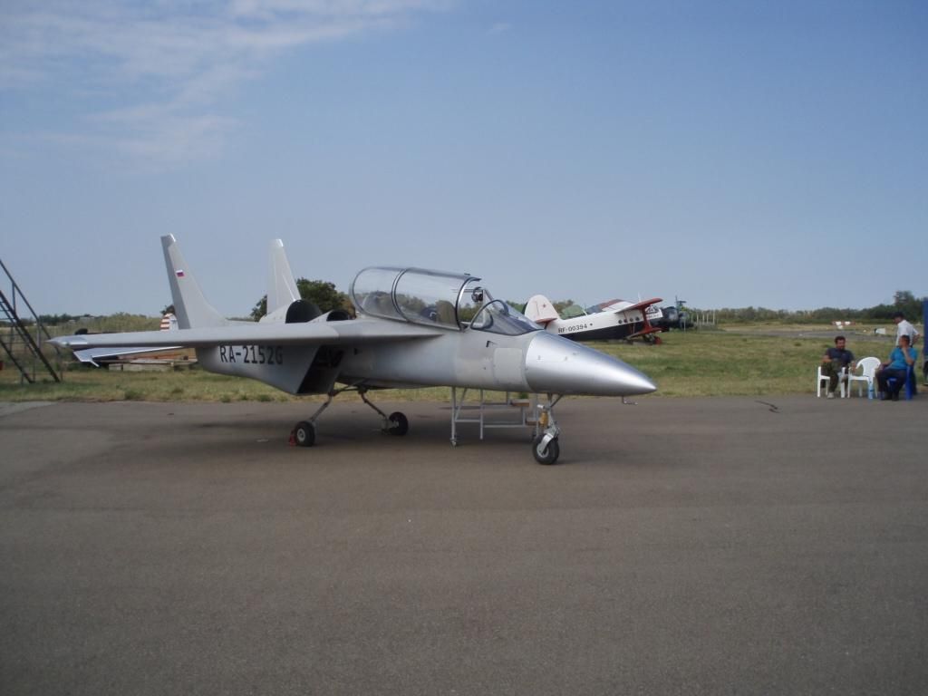

Скажите, а сколько самолётов АОН в мире имеют спассистемы, кресла рассчитанные на заспинный парашют и сбрасываемые двери/фонари , из общего их количества?
В основном, если они пилотажные - положено по закону.
А на нашем самолёте использование заспинного парашюта(которым пользуются планеристы) возможно, только нужно снять подушки и чехлы с кресел, сиденья уже сделаны под парашют.
Однако на первых испытательных полётах на нашем самолёте спассистема была установлена в задней кабине. Когда поняли, что самолёт прост в управлении и безопасен, то сняли её и сделали заднюю кабину "обитаемой".
