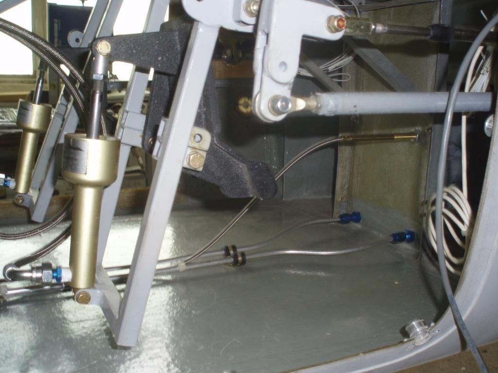

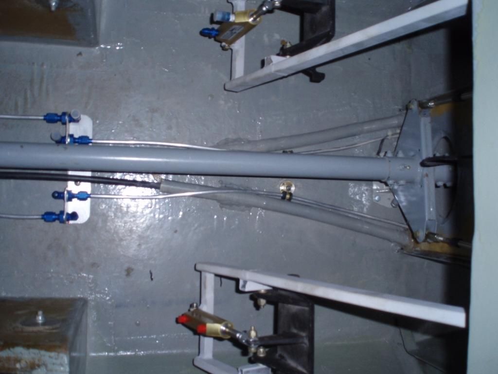

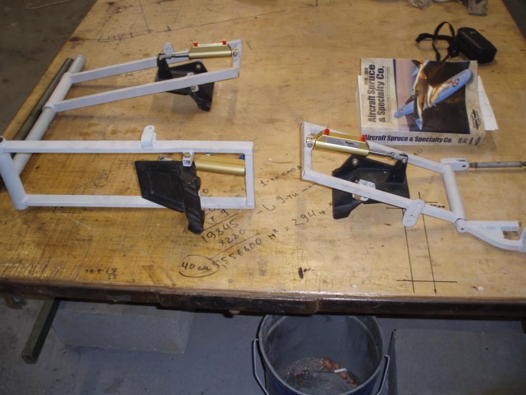

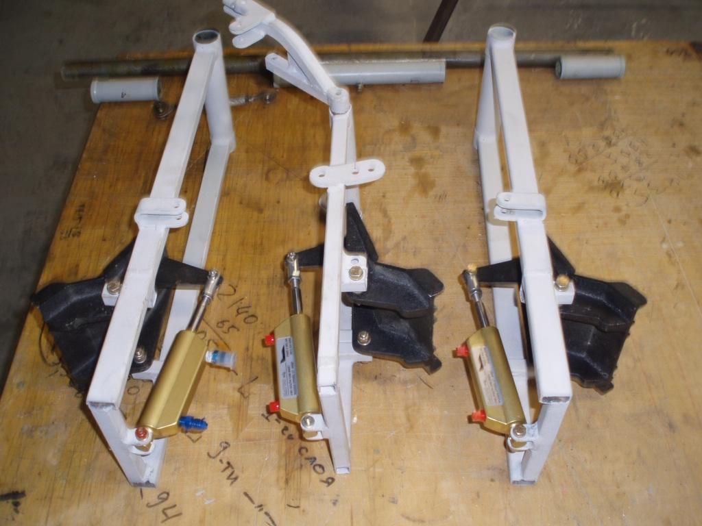

Параллельно с работой над убираемым шасси, делаем тормозное управление в задней кабине. Раньше педали в задней кабине позволяли только управлять РН. Но для того, что-бы можно было "вывозить" других пилотов, нужно сделать заднюю кабину полностью "функциональной" для пилота-инструктора. Для этого пришлось кое-что изменить и на педалях передней кабины.
    96,1 КБ · Просмотры: 142
    92,1 КБ · Просмотры: 157
    86,5 КБ · Просмотры: 137
С тормозами на педалях в задней кабине практически закончили, осталось только поставить гибкие шланги, которые нам  сделают завтра.

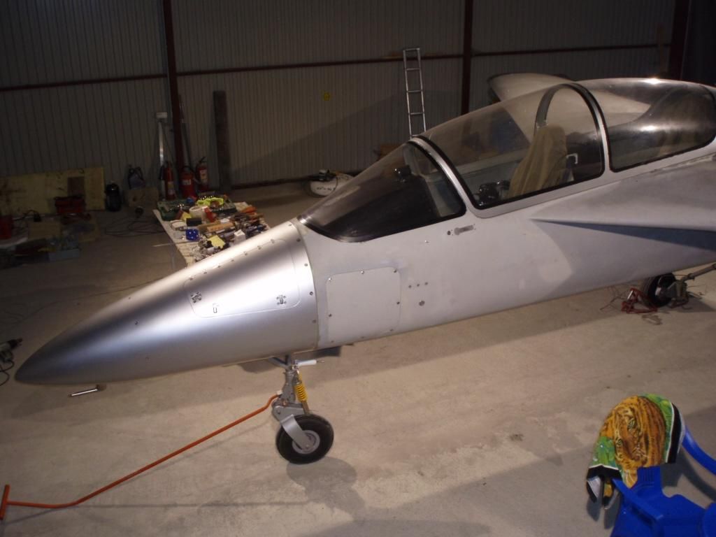

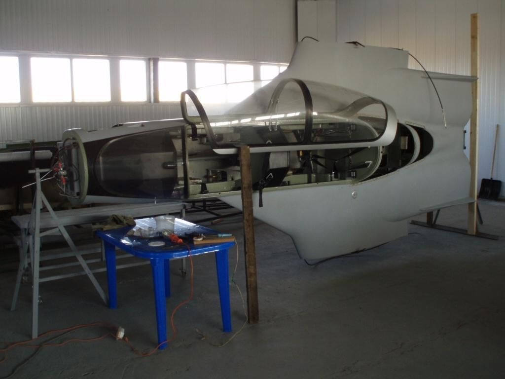

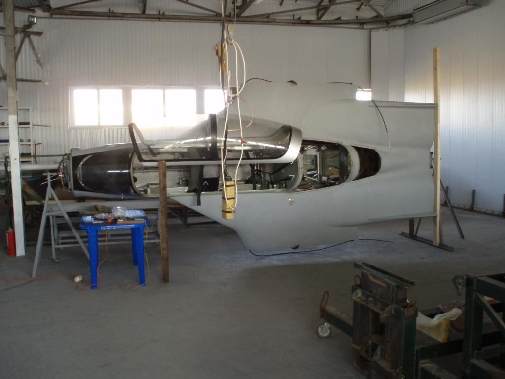

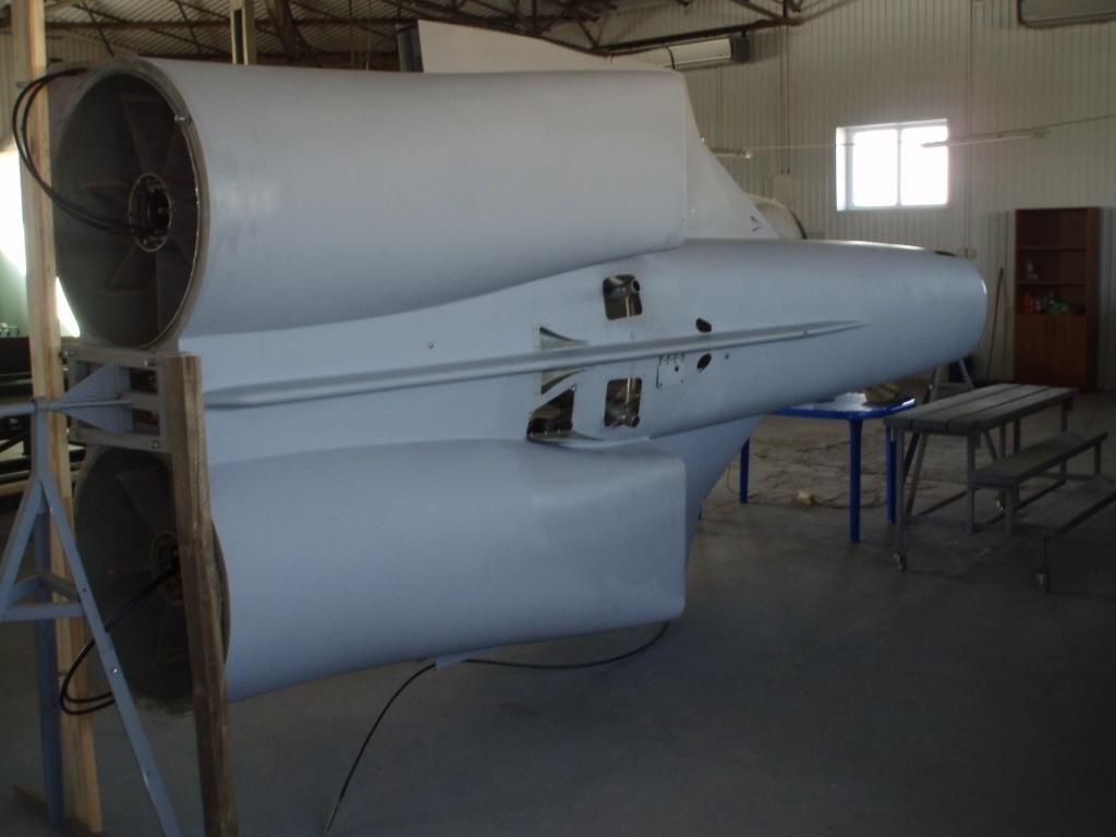

И делаем ещё многое, иногда для этого приходится "крутить" самолёт:

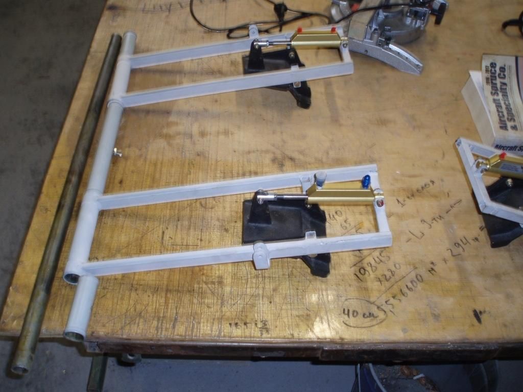

На форуме ассоциации строителей ЛА:
http://www.homebuiltairplanes.com/forums/showthread.php?t=12408&page=74&p=420088#post420088
меня спросили о конструкции педалей управления РП и тормозами.
Вопрос был о подвески педалей с веху, возможно-ли нечаянное нажатие тормозов.
Я знаю, что это невозможно, без поднятия стопы с пола кабины.
