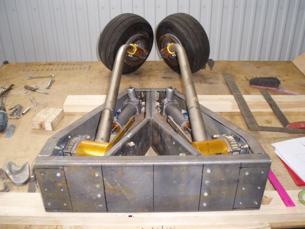

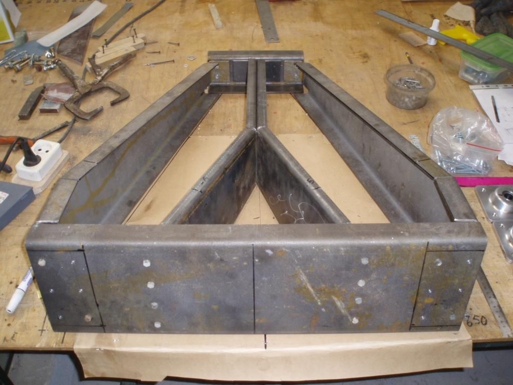

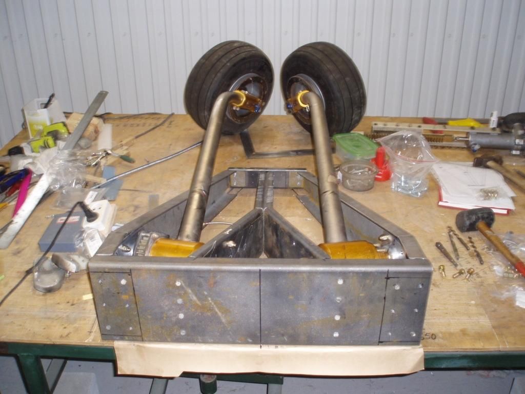

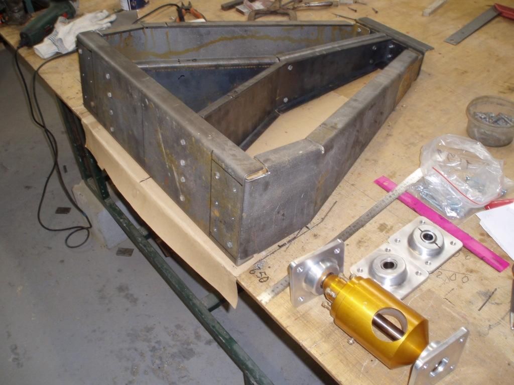

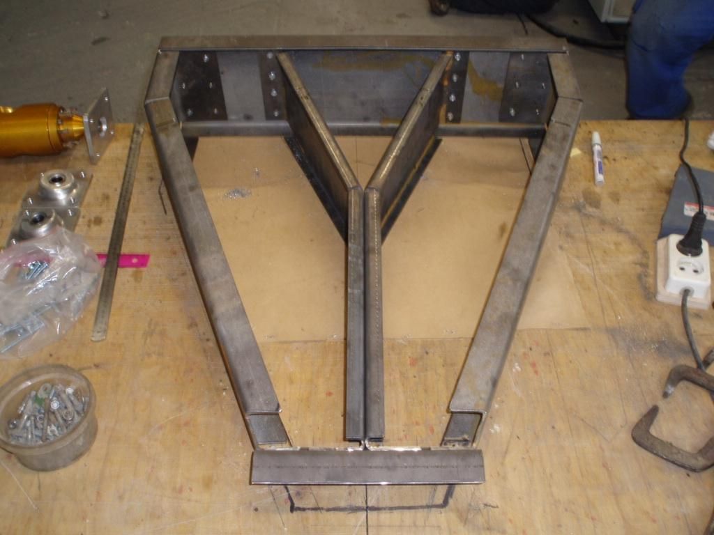

Как обещал показываю, что мы делаем сейчас. Собираем "ящик" который держит основные стойки шасси. Это уже финальный вариант сделанный по чертежам "боевого", но пока делаем его из "чёрного" металла, что-бы не было слишком дорого что-то изменить, чем "похерить" дюраль. Пока всё выглядит хорошо, хотя пришлось сделать большие изменения в его конструкции, что-бы Лансэировские "ноги" работали на нашем самолёте.

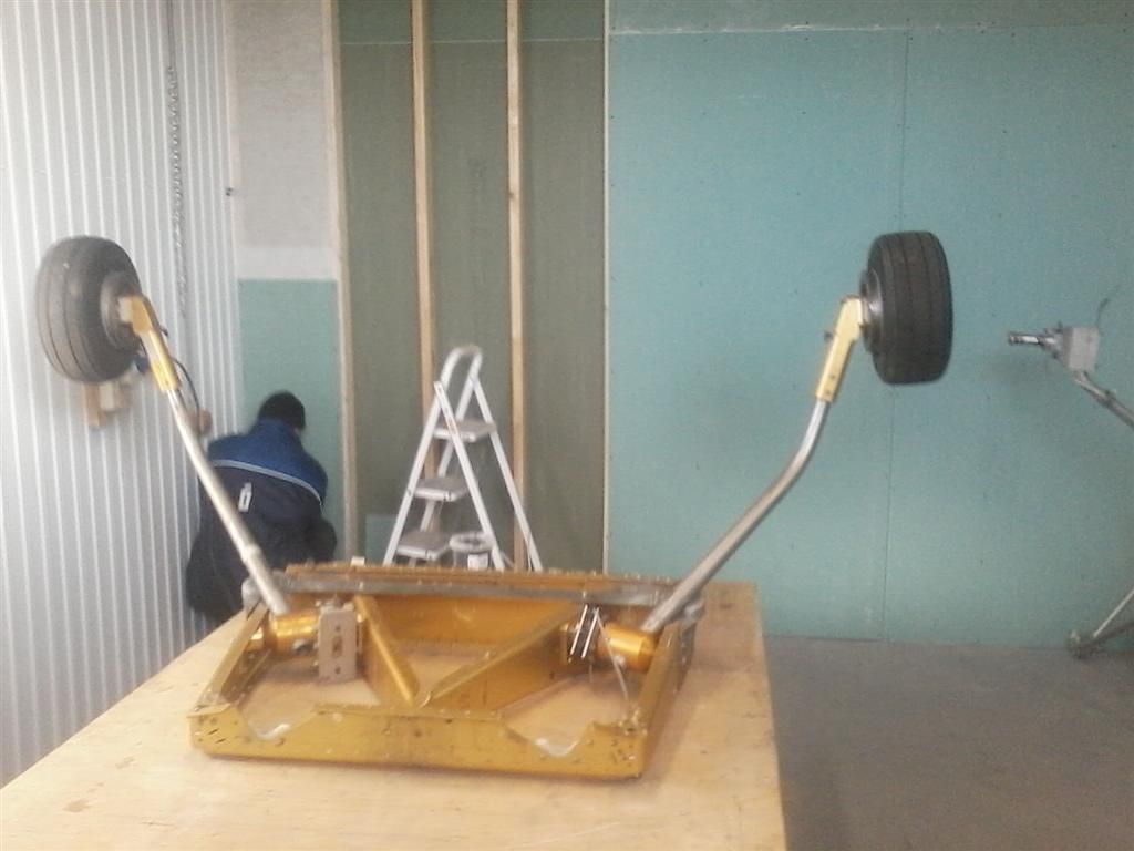

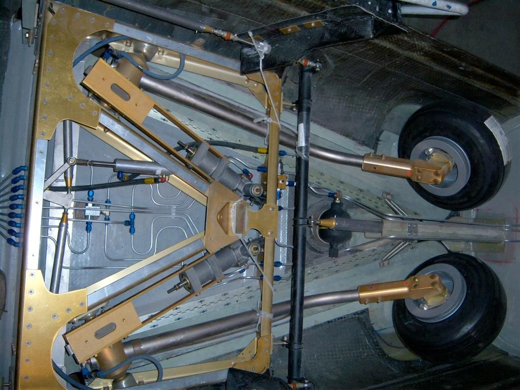

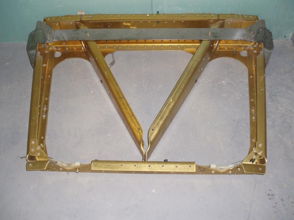

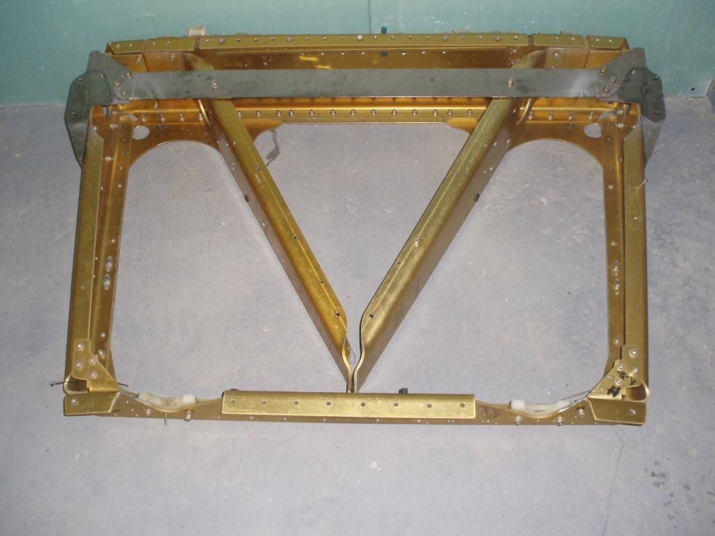

А так выглядит дюралевый "ящик" основных стоек шасси самолёта Lancair IV, большая разница по ширине(4 местный самолёт).

Лансэйровский ящик мы уже видели.
У вас рабы работают? 🙂
В наших краях финансовые затраты на склепывание подобного изделия будут соотноситься как  70% работа 30% материал..
Экономить на материале нецелелисообразно-приходится сразу пытаться сработать вчистую..
Рабы на нас не работают, хотя про нас так тоже можно сказать ;D
Мы пилоты, конструкторы, технари и совмещаем ещё кучу специальностей, а зарплата одна, только что-бы свести "концы с концами". Так-что затраты на работу больших денег не стоят, а вот материалы и расходы изготовления деталей "на заказ" - стоят больших денег!
У нас нет всего оборудования что-бы делать всё это своими силами, для этого нужно иметь целый металлообрабатывающий цех с очень дорогими станками(и рабочими которые на них работают).
Все детали "ящика" шасси, да и сами шасси будут делаться подрядчиком на заказ, поэтому любая неточность в конструкции приведёт к браку определённой детали, а может и всего узла, но за это придётся заплатить т. к. всё это было сделано по нашим чертежам! Т.ч. мы лучше доведём конструкцию до "ума" своими силами и с минимальными расходами, прежде чем будем отдавать всё это на заказ для серийного производства.
А экспериментальное производство ещё никто не отменял и единичный экземпляр всегда будет стоить в разы больше чем серийный. И здесь вся "фишка" - мы сделаем эту работу своими силами и с минимальными затратами, чем потом потратим "кучу" денег на переделку не доведённой до "ума" детали :IMHO
А если видели, то должны были видеть "доработки", которые сделал Lancair на "ящике" - добавили стальную растяжную ленту, там скорее всего были проблемы с деформацией "ящика", вызванная "распором" стойками шасси.
Мы стараемся таких вариантов избежать 😉

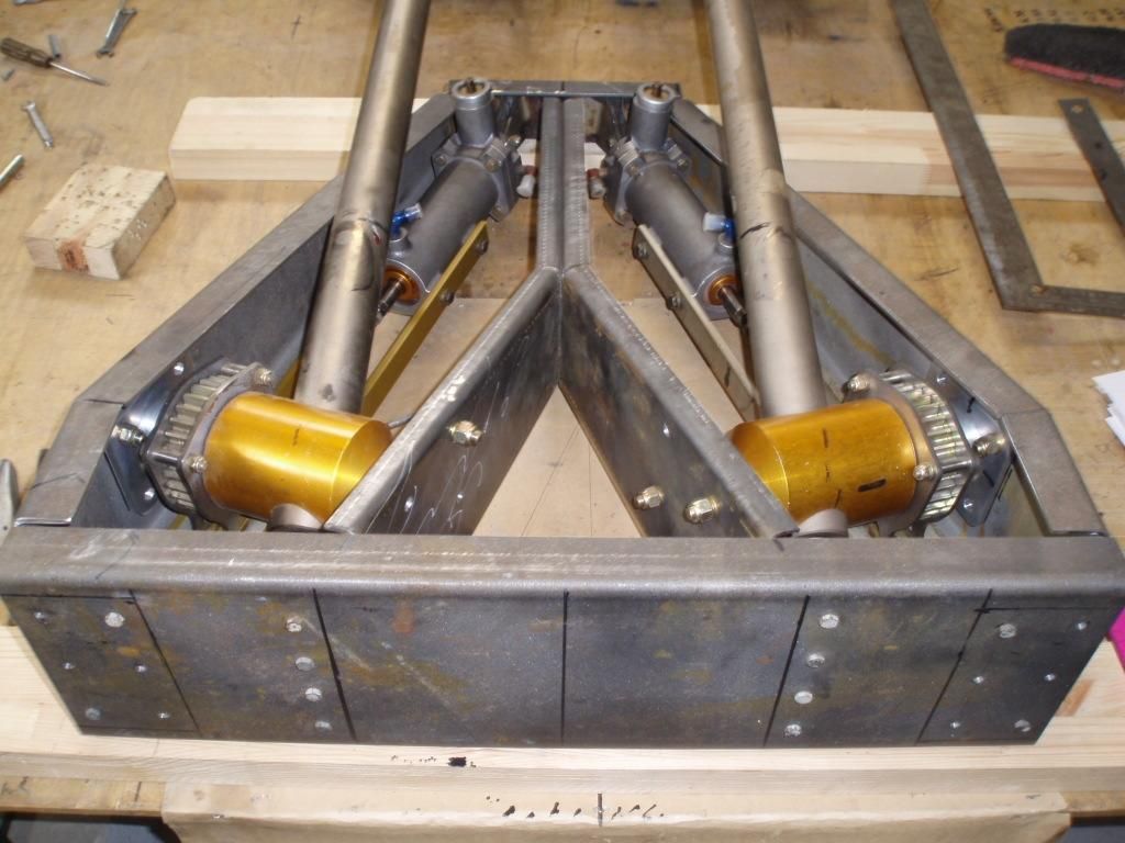

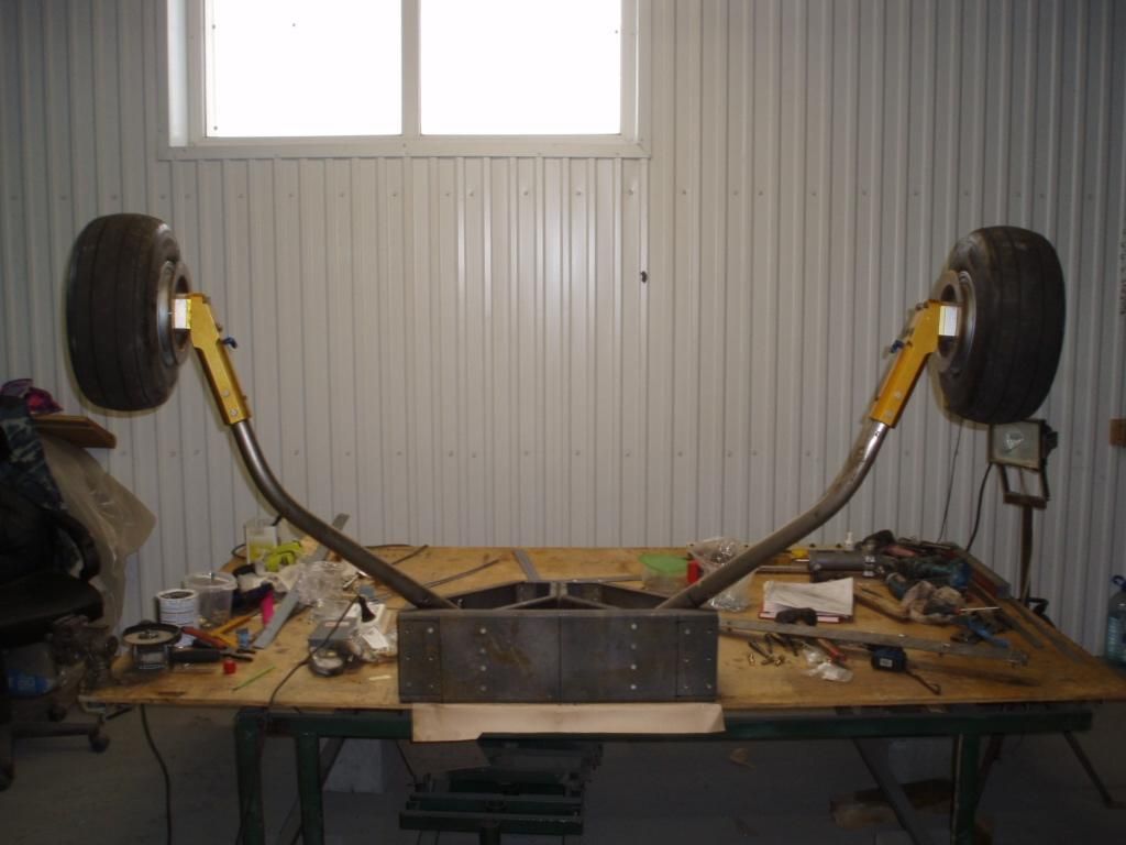

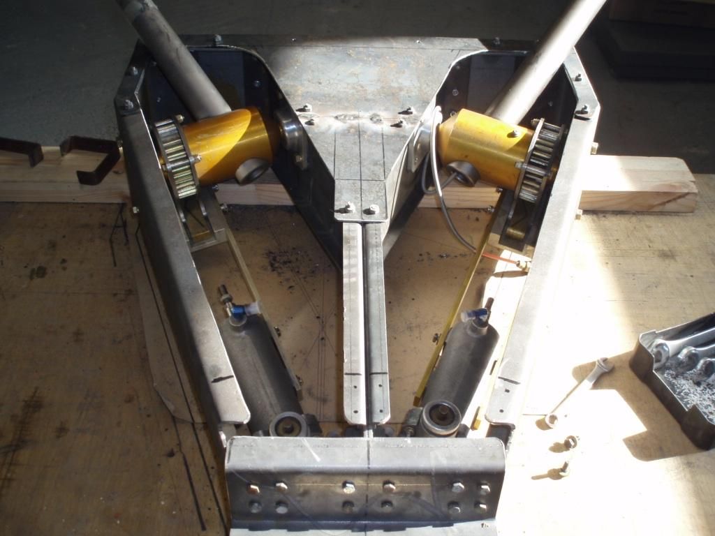

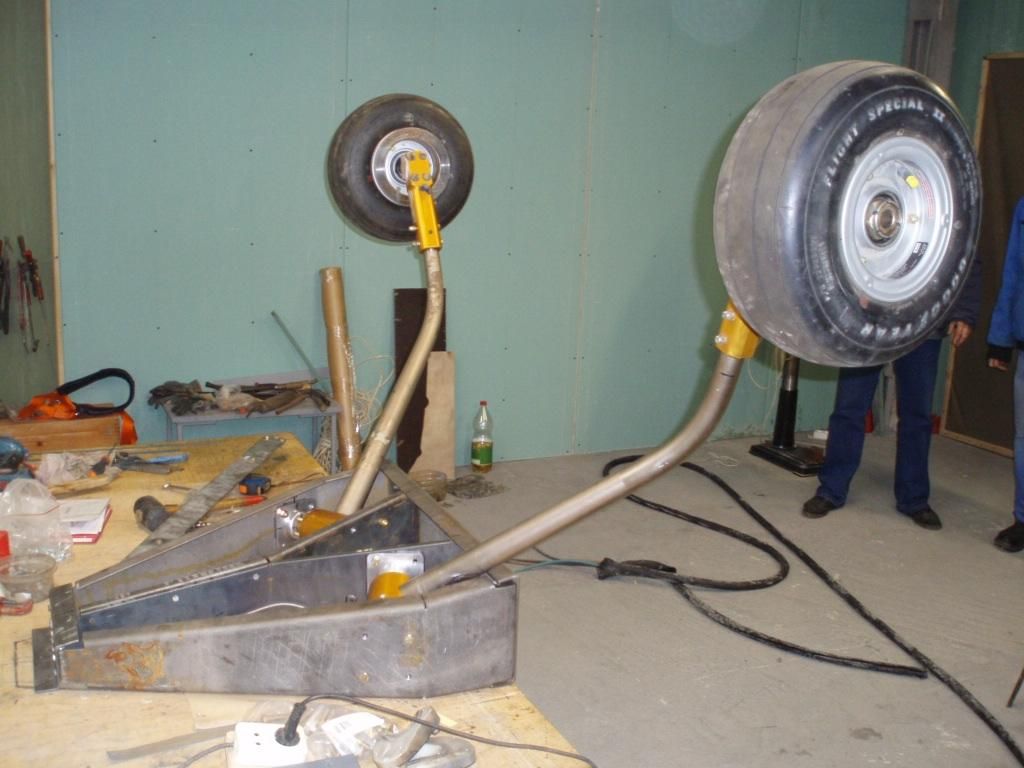

"Воткнули" ноги в новый ящик, всё нормально совпадает и работает. Значит мы на правильном пути. Хотя ещё многое, что может поменяться после установки всех комплектующих. Надеемся, что этого не произойдёт, во всяком случае всё идёт по плану.

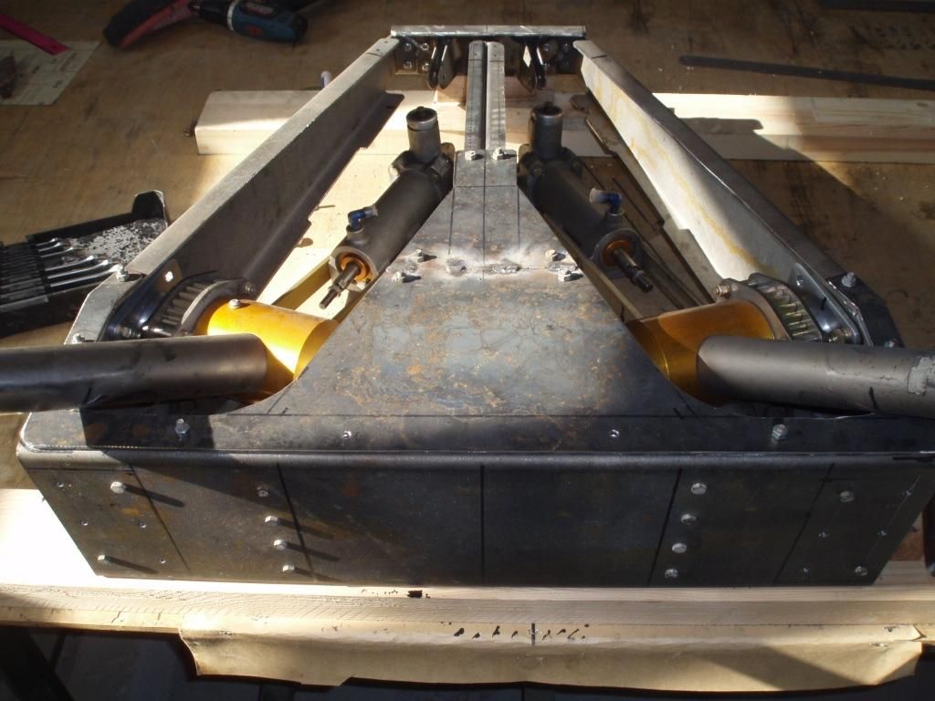

Установили гидроцилиндры - пока всё в норме!

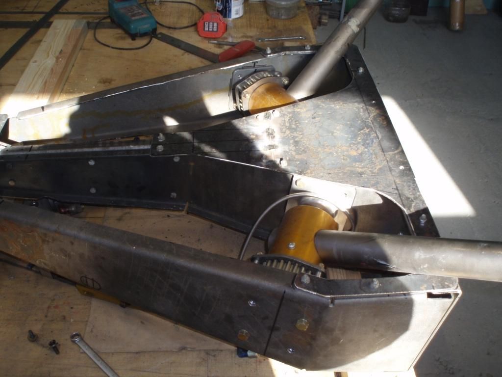

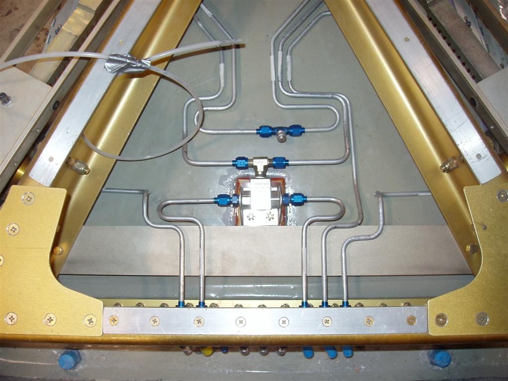

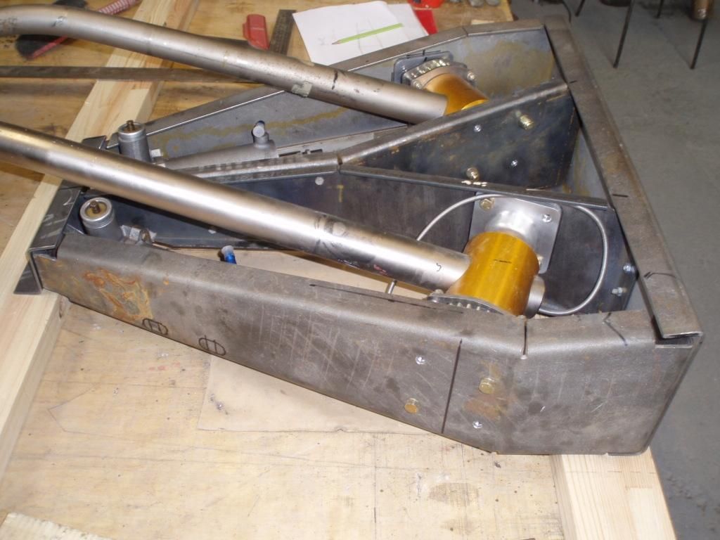

"Ящик" начинает обрастать "кожей", ставим усиления на конструкцию.

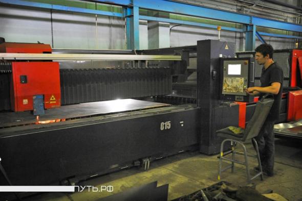

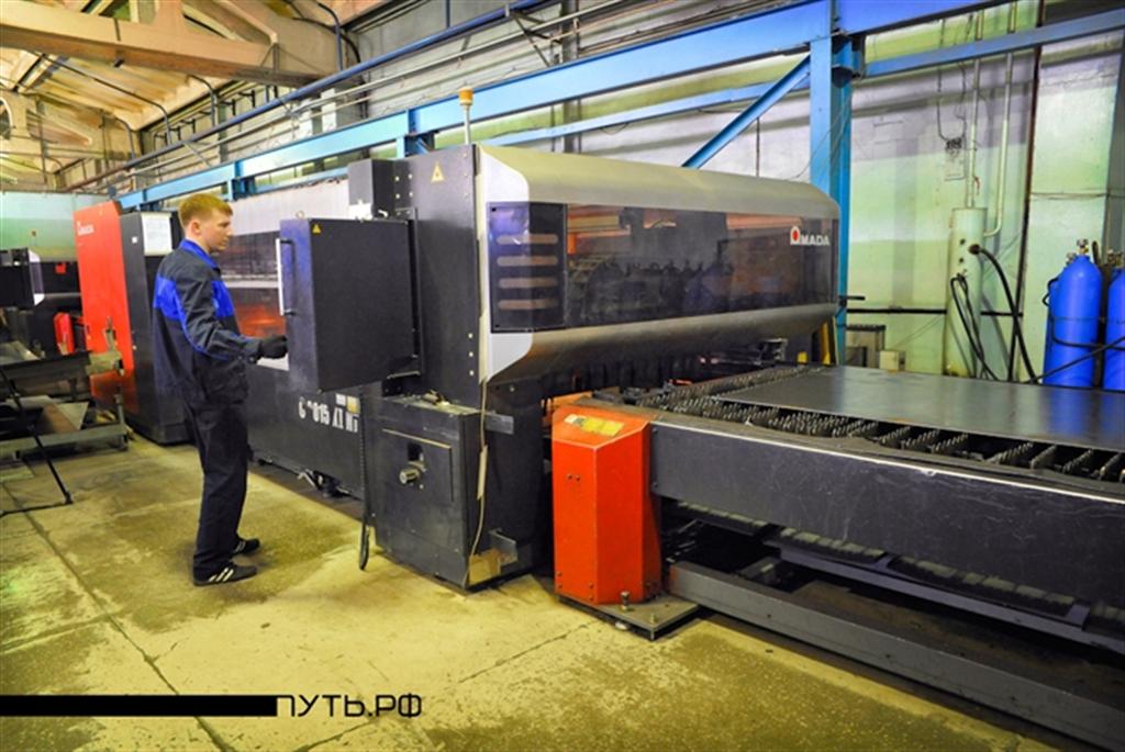

Делать эти детали(и многие другие) скорее всего будем на автобусном заводе "Волжанин"(Volgаbus). У них есть современное оборудование(ЧПУ станки лазерной резки металла и много других). А самое главное директор завода - авиационый фанат, на прошлой неделе посетили завод и он обещал помочь в нашем проекте.

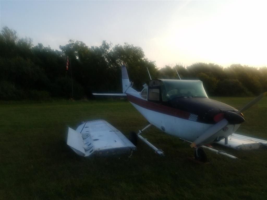

Тем более, что к нам "плывёт" С - 172, так что возможность полетать, мы ему предоставим, а он очень хочет получить PPL.
