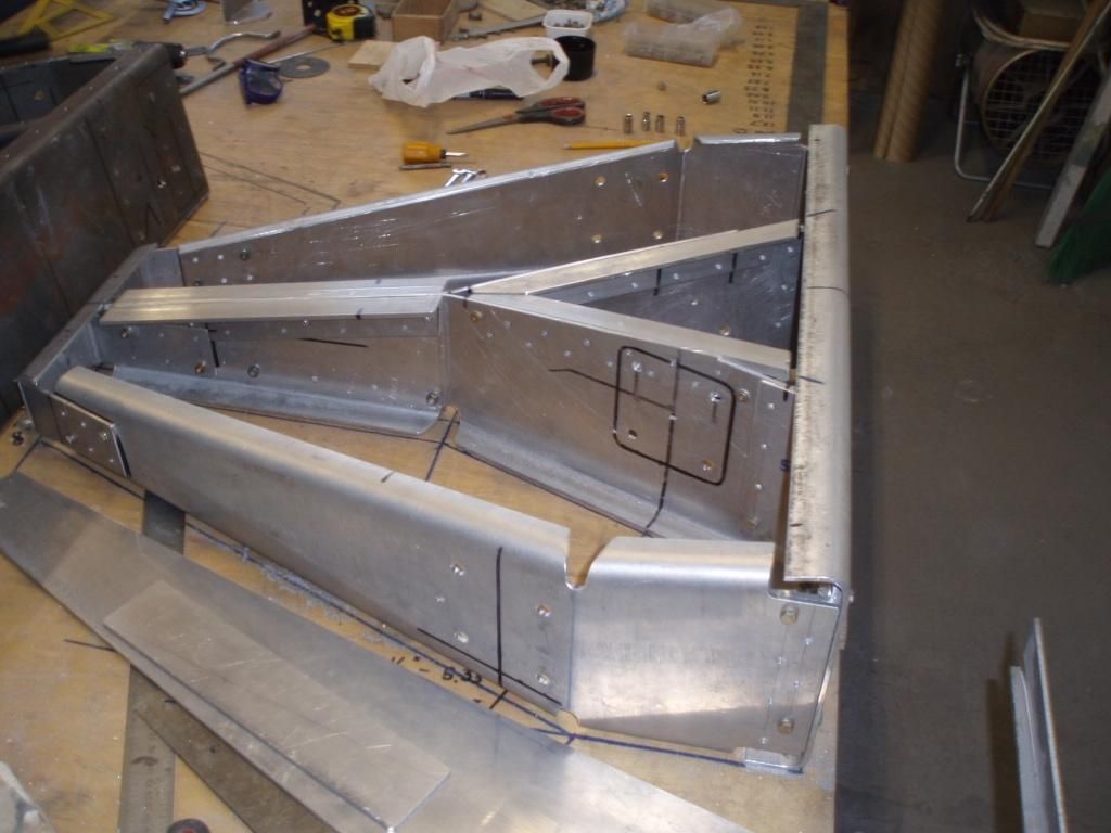

Предполагаю, что на современных станках гнули методом "свободного изгиба" 2-х опорной балки, и давили по линии сгиба довольно острым пуансоном,промеж продольных опор матрицы, который создавал концентрацию напряжений.
Так в чем же секрет? Как гнуть 4 мм дюраль, чтобы не ломалась? Отжиг? Поделитесь пожалуйста.
KAA правильно всё объяснил:
Мы-же гнули детали вокруг 10 мм радиуса, путём "протяжки" дюраля вокруг "пуансона", тогда точка напряжения всё время смещается по этому радиусу и не достигает критической.
Есть ещё один "секрет", гнули детали поперёк линий проката листа, если вдоль, то он тоже ломается.
-а сталь потоньше не лучше,надёжнее ?
+дырочек повырезать...
Сталь весит в два с лишним раза больше чем дюраль. Мы облегчаем конструкцию "ящика" используя дюраль почти на 15 кг. Даже если мы "навырезаем дырочек", а их там особенно вырезать негде(даже Лансэировский оригинал их не имеет), т.к. конструкция должна быть ОЧЕНЬ жёсткой, то мы сэкономим в весе стали не более килограмма.
Как проверяете наличие или отсутствие микротрещин, глазом не видных?
С Д16Т лучше не "играть" с отжигом, а потом закаливанием(во всяком случае в наших условиях), гнули как она есть. После гибки(поперёк проката) поверхность в зоне изгиба нормальная, во всяком случае под увеличительным стеклом. Далее проверять не будем. Даже на Лансэровских изгибах видна "чешука"(а у нас её нет), но ничего держит дюраль. В конце концов, это не лонжерон крыла, будем смотреть за "ящиком" основных стоек шасси в процессе эксплуатации.

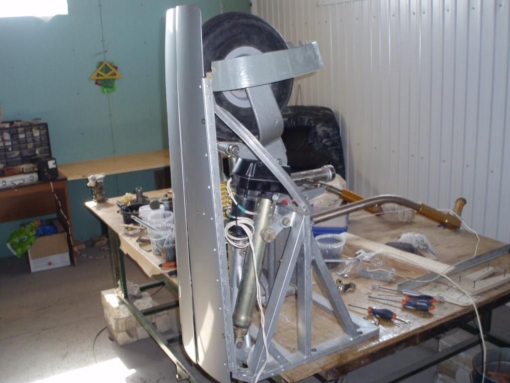

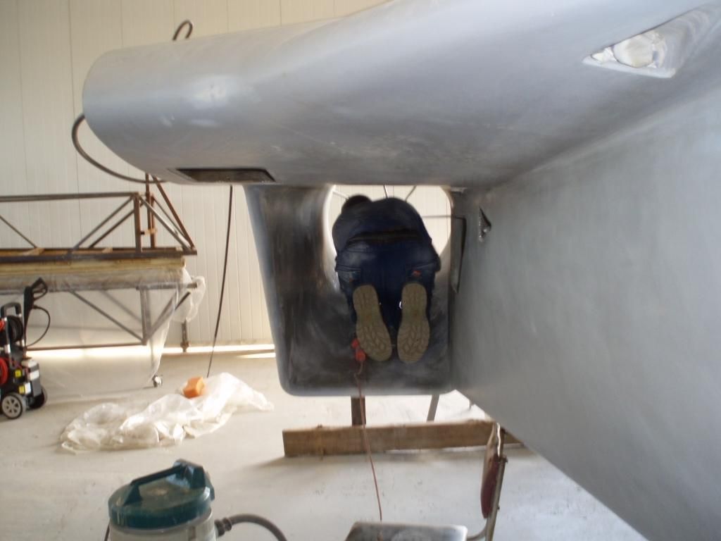

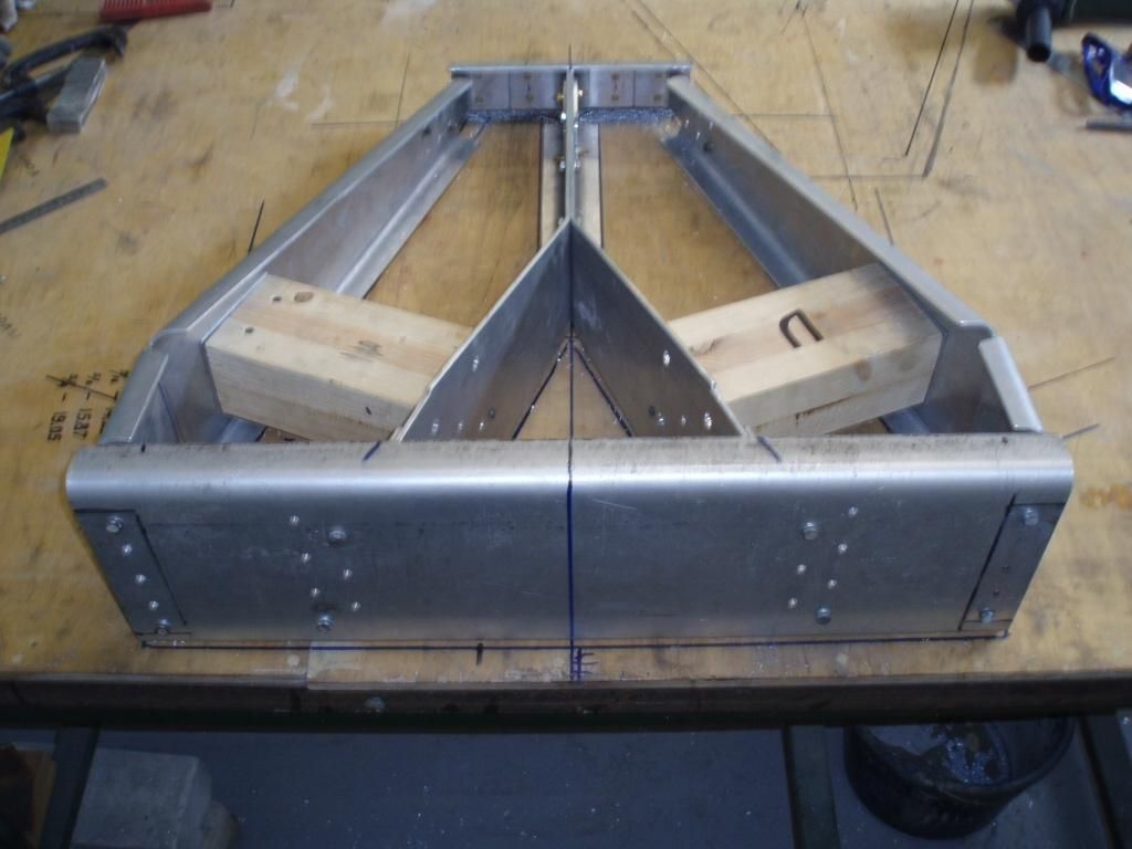

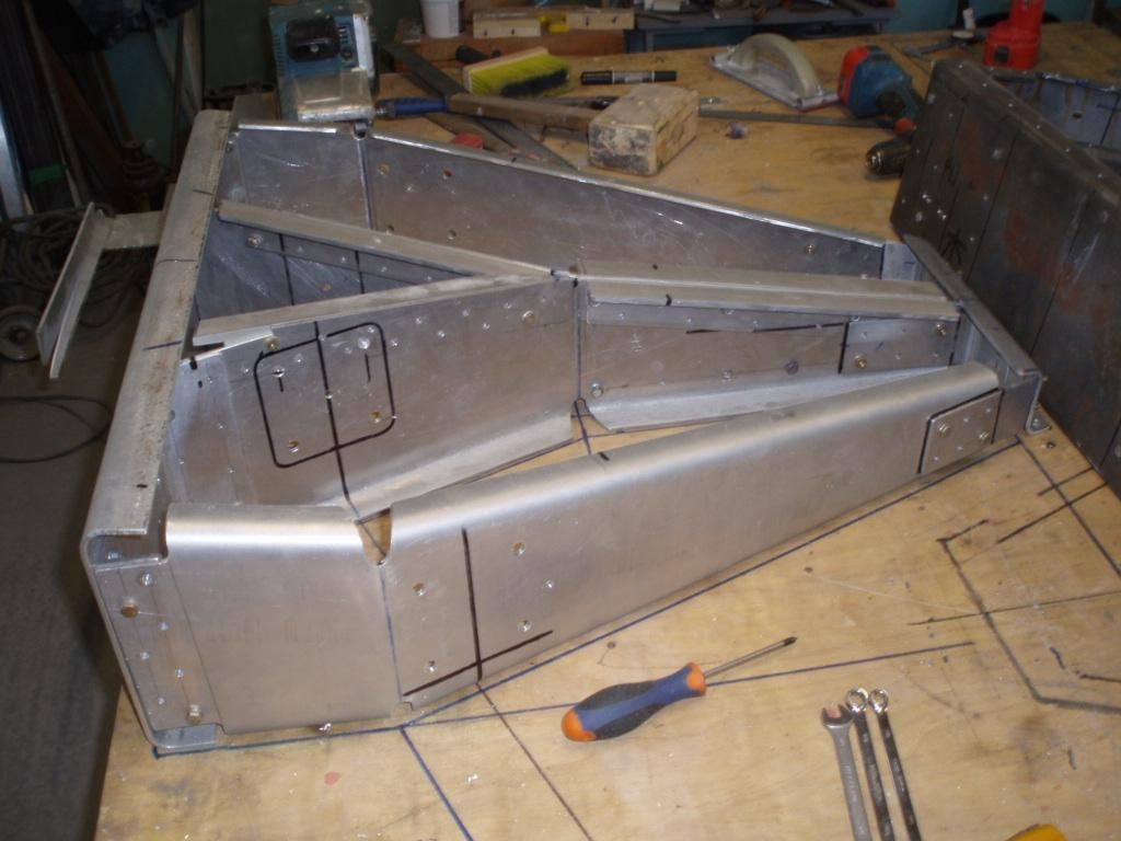

Работа над "ящиком" основных стоек шасси из дюраля подходит к концу:
    65,8 КБ · Просмотры: 126
    70,5 КБ · Просмотры: 124
    72,8 КБ · Просмотры: 129

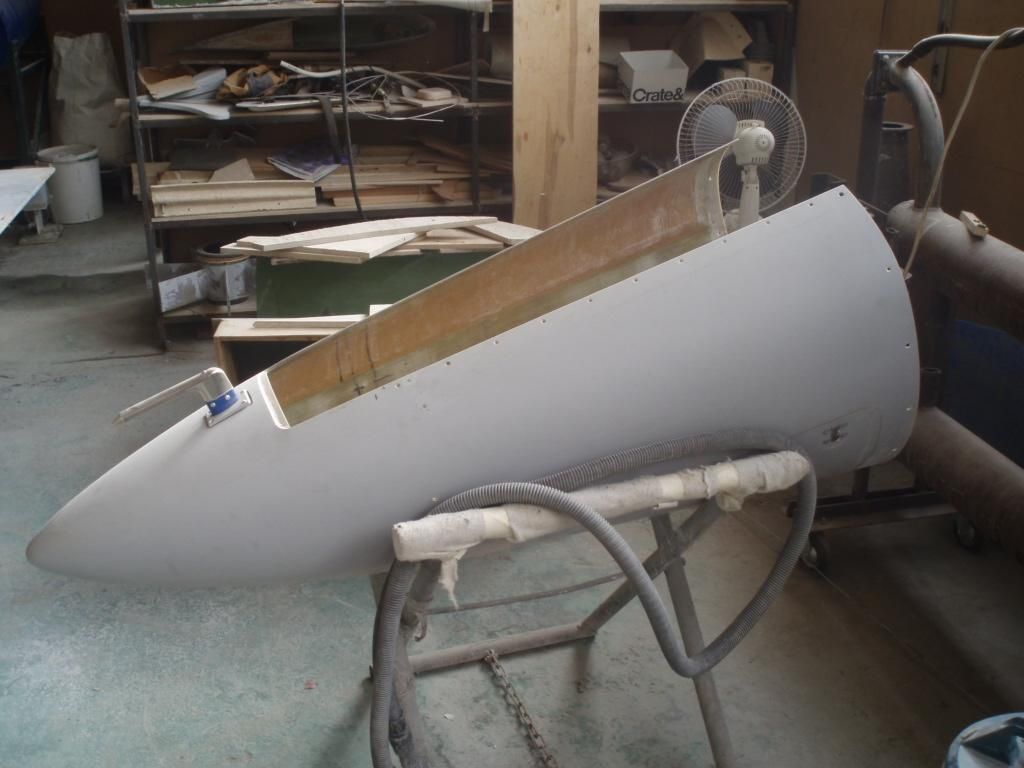

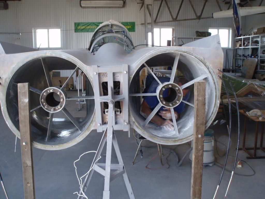

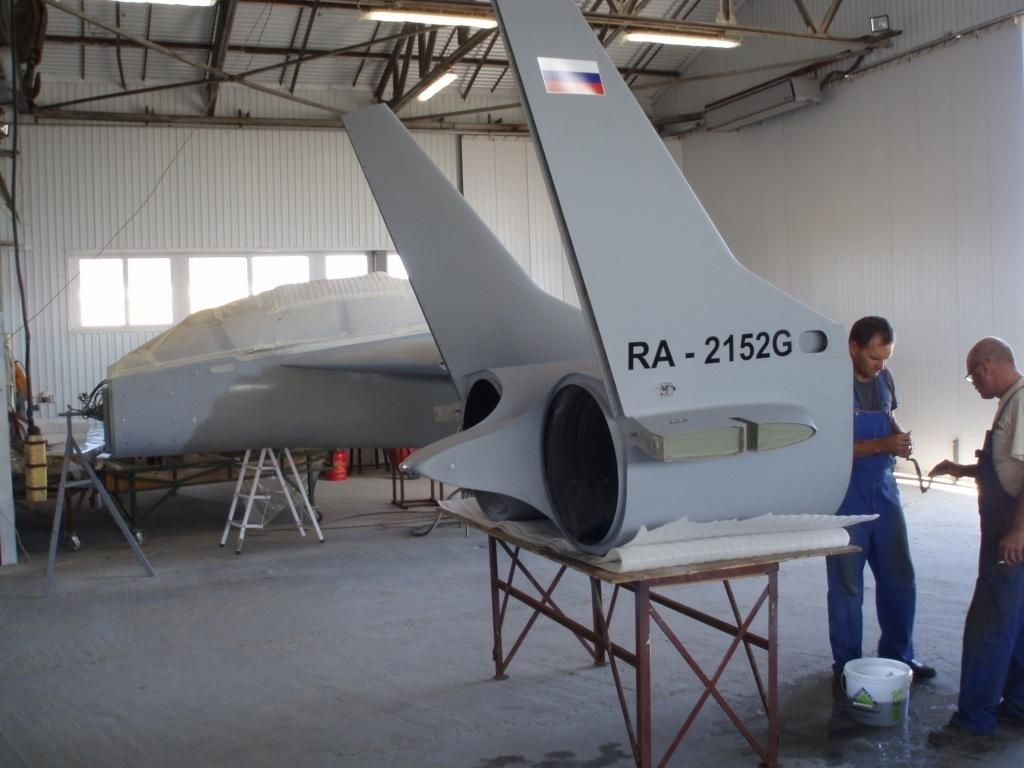

Пока ведутся работы над убирающемся шасси и подготовке к формовке ещё трёх наборов, мы так-же готовим прототип к покраске:
    80,4 КБ · Просмотры: 131
    99,7 КБ · Просмотры: 134
    56,4 КБ · Просмотры: 132

  А что за ниша в правом верхнем углу нижней фотографии? Фара в канале NACA?
Нет, это воздухозаборник вентиляции задней кабины - просто входное отверстие заглушено тряпкой что-бы пыль от шкурения в кабину не попадала.

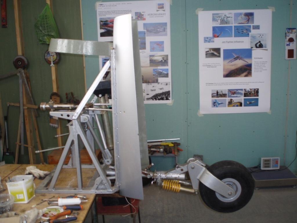

Установили створки передней стойки шасси и проверили их работу(носовой обтекатель не установлен) пока ещё с электро-приводом уборки передней стойки шасси. Сейчас меняем электрический привод на гидравлический.

Переднее и основные колёса стоек шасси на нашем самолёте такие-же, как и на Цесснах 172RG, 177RG, 182RG, так-что летать с хороших грунтовых полос(как на видео) для нашего PJ-II "Dreamer" - не проблема 😉

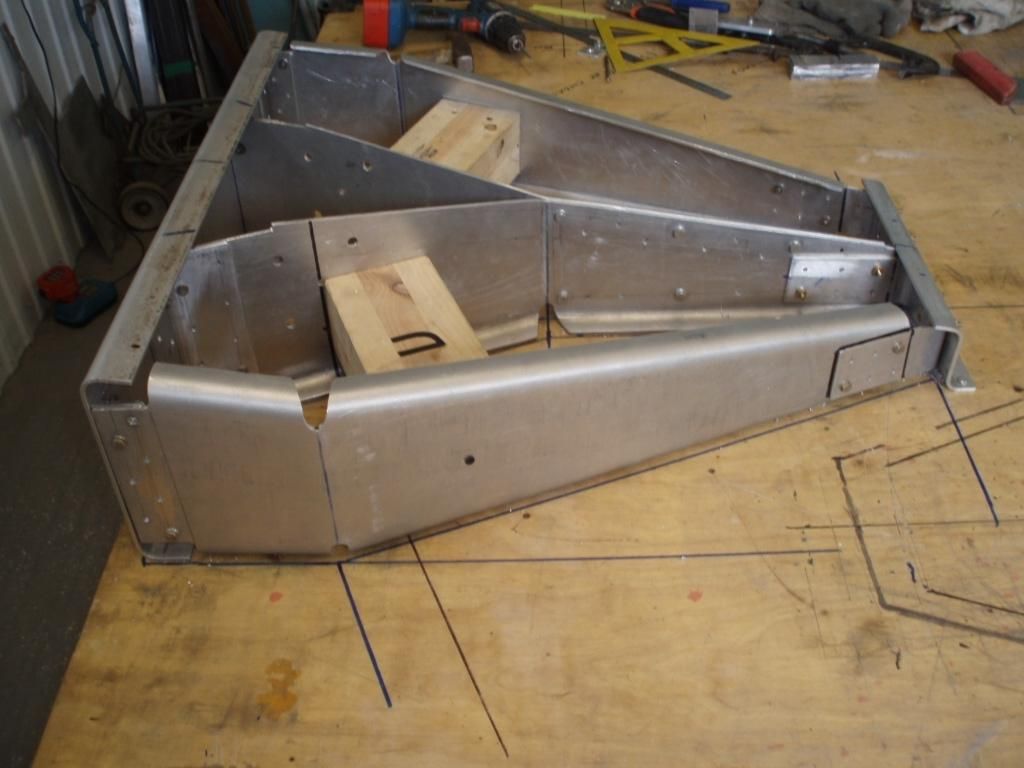

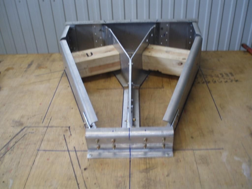

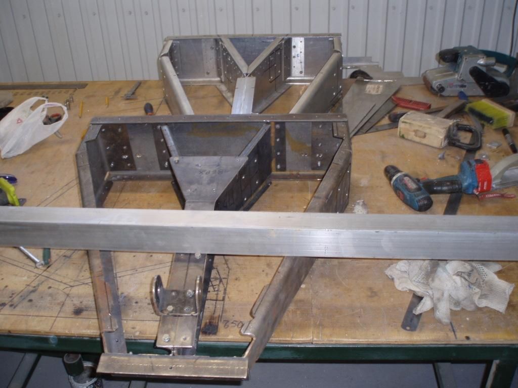

Продолжаем работы над "ящиком" основных стоек шасси.
Тщательно проверяем все размеры на дюралевом относительно "железного" прототипа. Всё в пределах нормы, осталось сделать детали усилений и узлов крепления к самолёту.
