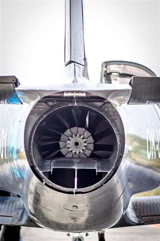

а у вас обычный импеллер, с приводом от ДВС

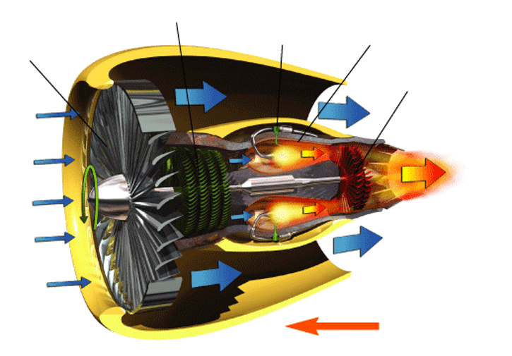

А в чём разница между импеллером и вентилятором?
На сколько я знаю турбовентеляторный двигатель почти тоже самое что и турбовинтовой, только вместо винта вентилятор
Очень большая разница между тубовинтовой ВМУ и турбовентиляторной.
Да, у нас вентилятор/импеллер, который имеет привод от ДВС вместо турбины. Но потому-что мощность ДВС в десятки(а то и сотни) раз меньше турбины, то соответственно и количество лопаток вентилятора/импеллера намного меньше, чем у турбовентиляторного двигателя.

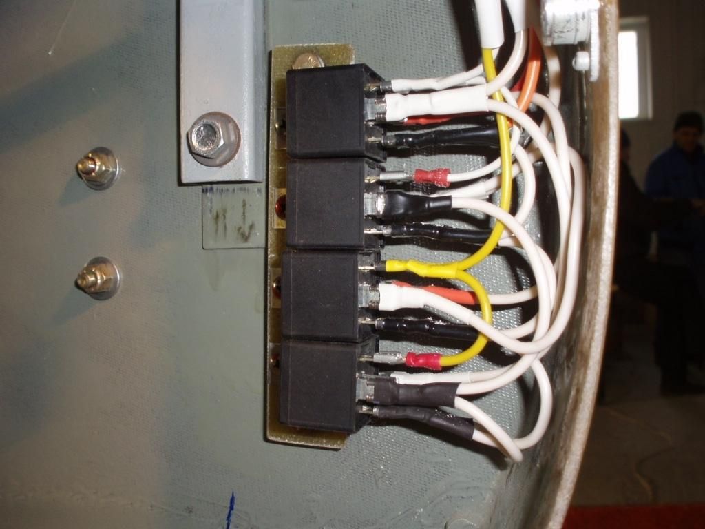

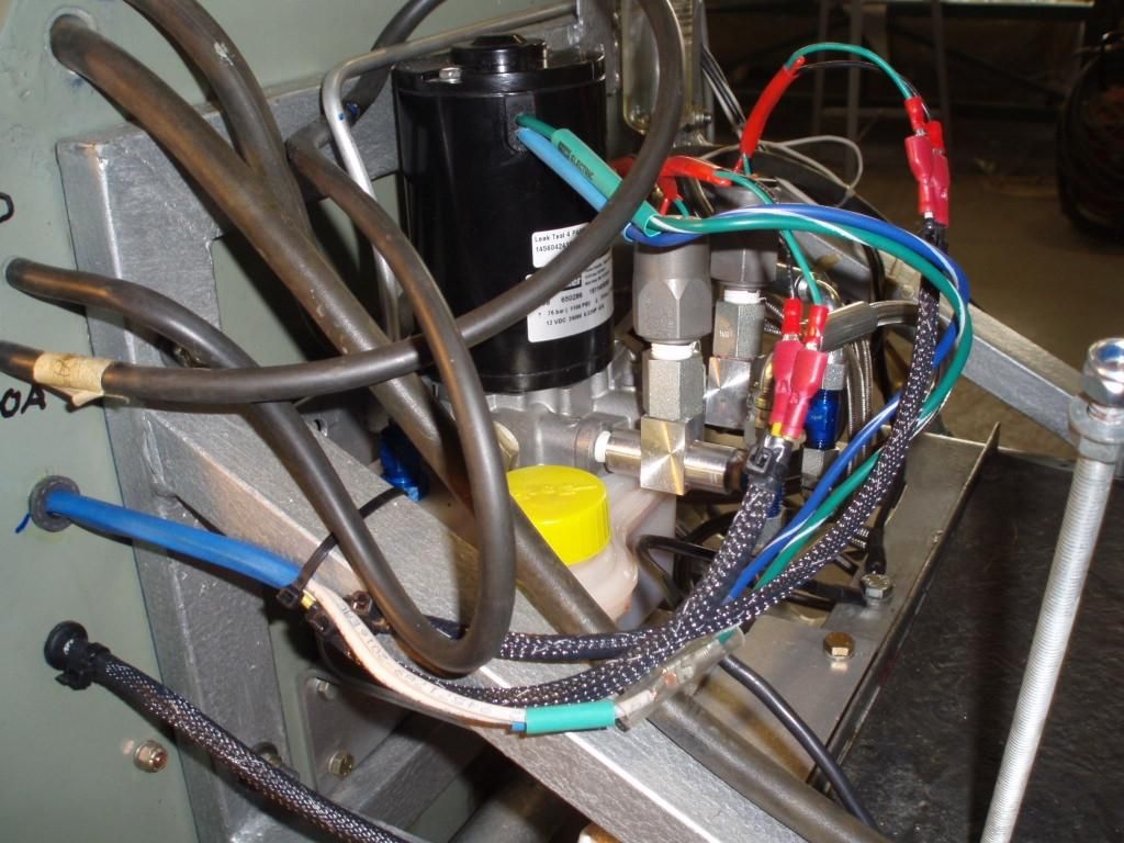

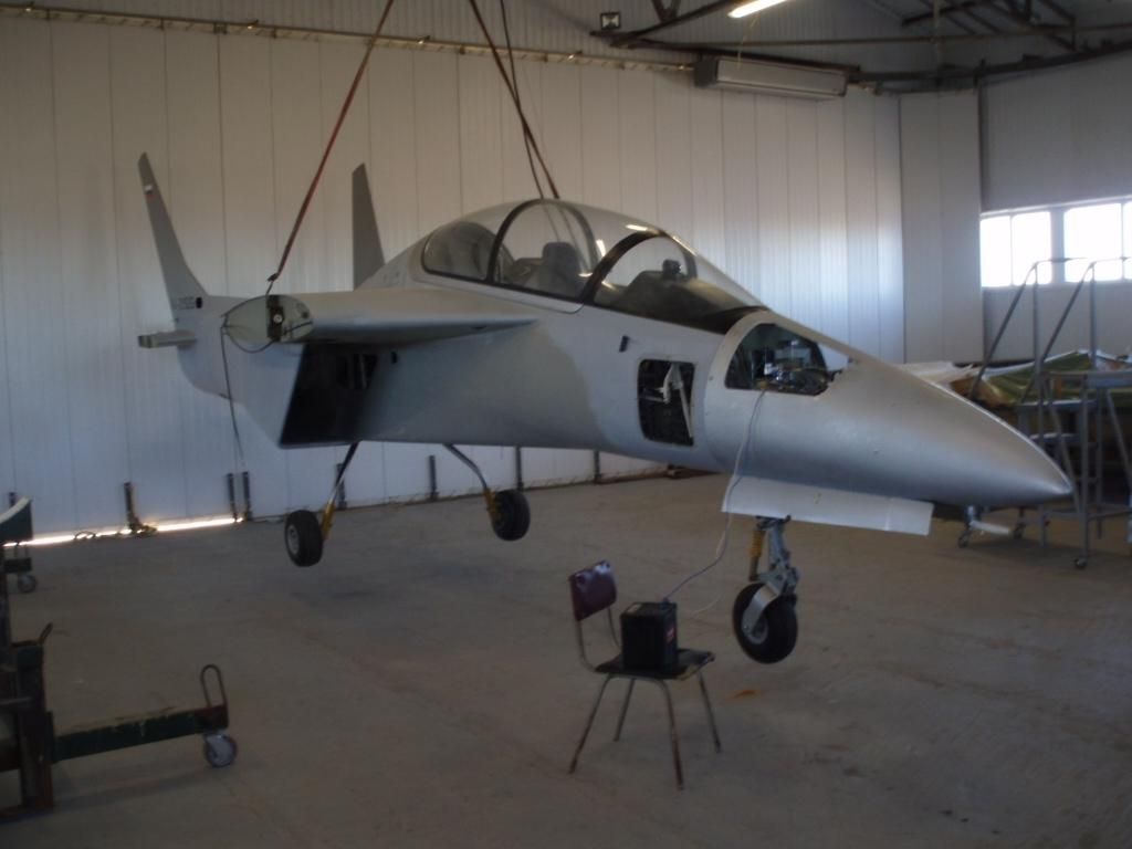

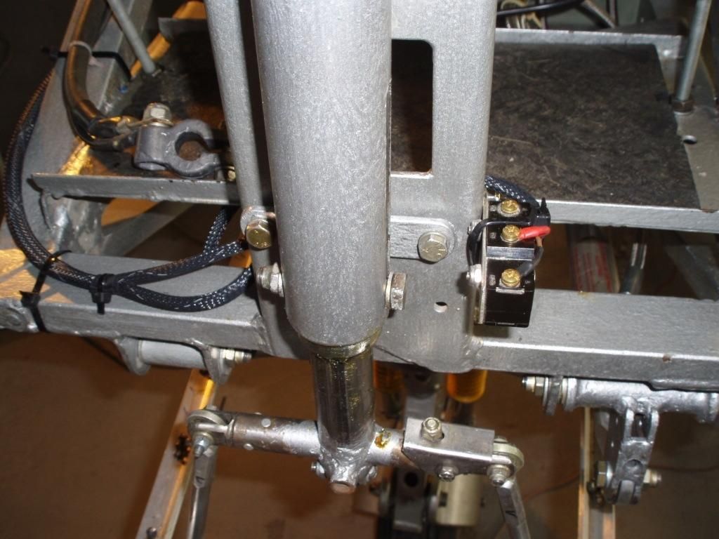

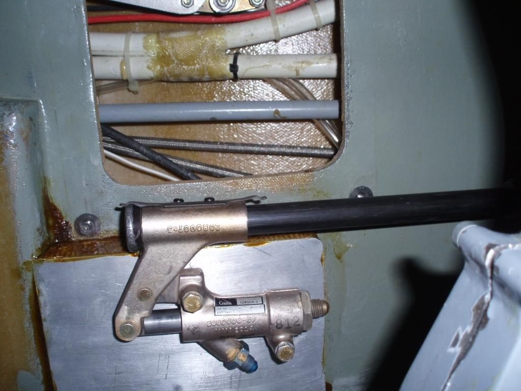

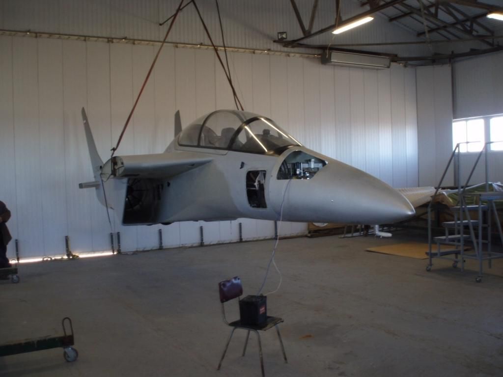

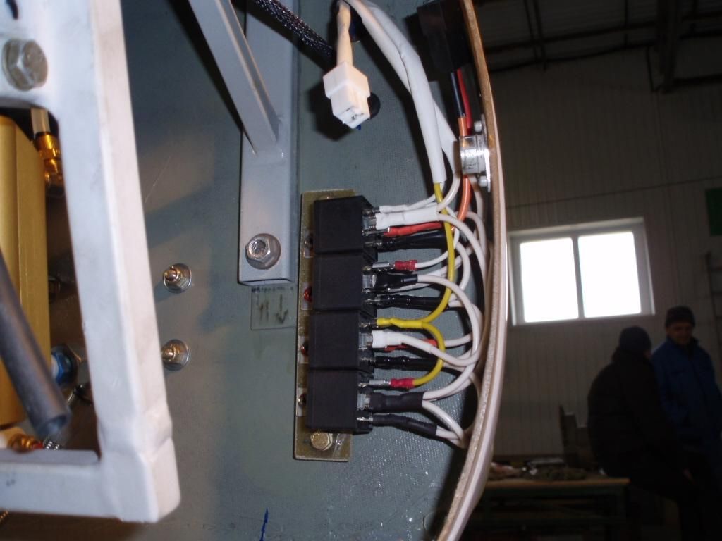

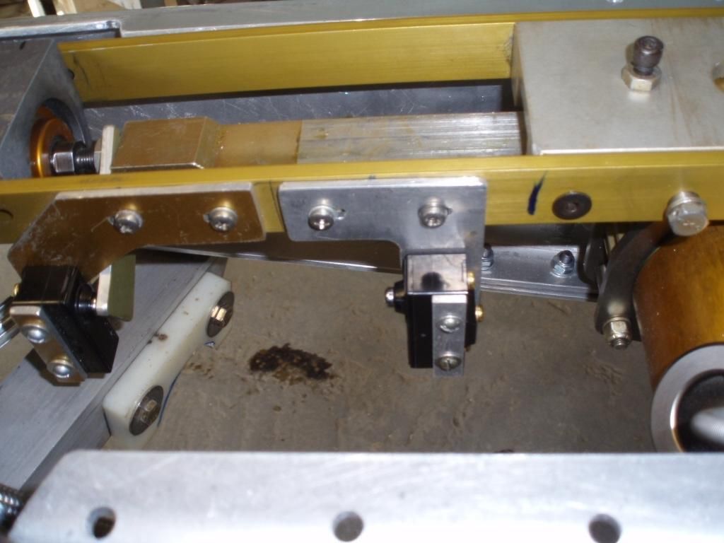

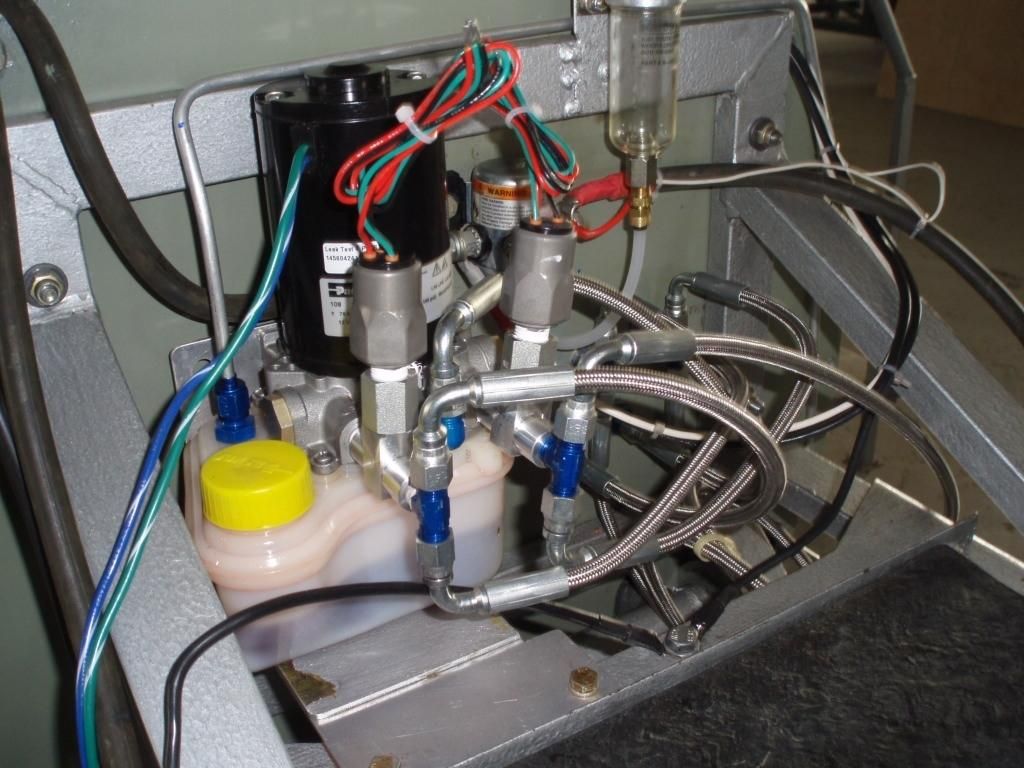

Электрическую систему управления гидросистемой убираемого шасси нашего самолёта практически собрали. Осталось сделать некоторые мелочи и её наладку/регулировку.

Фото 1. Эти "релюшки" изменяют вращение электро-гидронасоса на уборку или выпуск шасси.
Фото 2. Эти выключатели от давления в гидросистеме каналов выпуска/уборки стоек шасси, выключают электромотор гидронасоса при полной уборке/выпуске шасси.

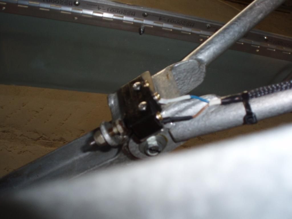

Фото 3. Эти "концевики" - включатели световой сигнализации положения стоек шасси(убрано/выпущено). На фото "концевик" передней стойки шасси в убраном положении - створки ниши шасси закрыты и стойка убрана.

По "релюшкам",изменяющим направление вращения насоса-они там запараллелены для повышения надежности,что ли?лень глаза об путаницу проводов ломать...Неужели приличного пакетника для переключения не нашлось?Надежность на порядок выше была бы-поверхность у скользящих контактов постоянно самоочищается,а залипнуть они по определению не могут.
Здесь Вы тоже "прокололись". Эта схема "реверсирования" мотора постоянного тока придумана не нами. Её, с "релюшками" рекомендует изготовитель этого гидравлического насоса фирмы "Oildyne" Parker. А так-же, эту схему, одобрил один из ведущих электронщиков в городе Волгограде 😉 Прислать Вам схему? ;D

Интересно мне, ИМЕННО автомобильные релюхи и разъемы "папа-мама" на на управлении приводом ШАССИ САМОЛЕТА производитель гидравлики и ведущий электронщик города Волгограда рекомендуют и одобряют?Коммутация ДВУХ запараллеленых пар реле на реверсивной схеме о ее надежности сама за себя говорит.Лучше пришлите описание действий пилота при залипших во включенном положении силовых контактах в любом реле из этой кучи.Концевики случается тоже отказывают,а не сломается лишь то,чего нету.
А кто Вам сказал что эти "релюшки" автомобильные? И кто Вам сказал что в авиации не используются разъёмы типа "папа-мама"? Запараллеленых реле в этой схеме нет - просто там их нужно четыре 😉
Конечно - всякая "железка" может отказать. И что тогда, всем ходить только на "своих двоих"?
Как на всех самолётах с убираемым шасси, у нас тоже есть аварийная система выпуска шасси. В случае отказа электро-гидронасоса - шасси можно выпустить при помощи ручного гидронасоса, к стати взятого от аварийной системы выпуска шасси самолёта Цессна 😉
Тогда у Вас уже вообще в голове мозгов не осталось, если Вам уже не нравится "концевики" ;D
Они во всех самолётах используются ;D

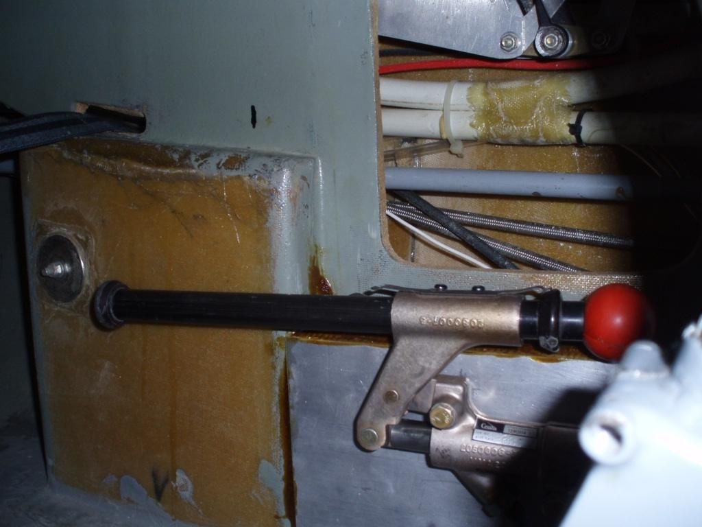

    73 КБ · Просмотры: 155
    103,6 КБ · Просмотры: 157
    49 КБ · Просмотры: 150
