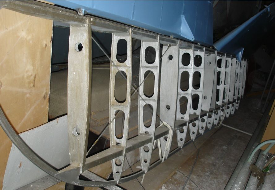

Две нервюрки, это ещё не о чём! Когда на все 4 крыла будет и ещё много чего для крыльев хотя бы, вот тогда поглядим... А пока смотрю и балдею, балдею и смотрю!😊
А я и не знал, что у По-2 4 крыла! Вот потому дутик и строил шесть лет, делал бы 2 крыла, ушло бы гораздо меньше времени 😊
красвоенлёт, тужился, тужился, надувал, надувал пузыри и не смог построить У-2. Вроде как зделал одну приборную доску и здулся! Теперь пытается типа зыком ужалить меня в одно место! Я еще забыл,кроме четырех крыльев у У-2 есть центроплан 🤣 🤣 🤣 🤣
Хватит балдеть)) Лучше скажите, что применяли для растяжек внутри крыла и центроплана. Какая марка проволоки?
ЕМНИП, там не проволока, а пруток. Ст45 вполне пойдет. На центральной ферме ф-жа тоже, только диаметр больше.

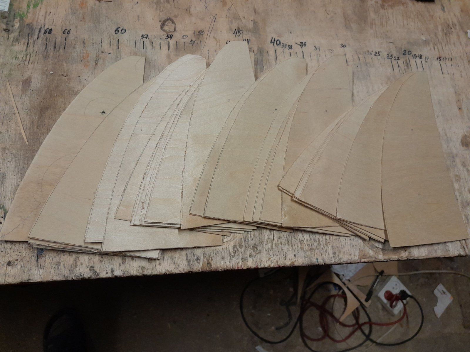

На каком клее собираете?
какой все таки клей используете?
Здравствуйте. Показаные образцы склеены клеем Титебонд 3 (зелёная этикетка). Казеиновый клей тоже есть, но пока его не применял. С эпоксидным ЭДП что-то не получается, не сохнет...
Ясно, единомышленников за ЭД-20 все меньше, оно даже при минусе с ЭТАЛ-45 сохнет.
Не в тему, но как вы режете 1-мм фанеру? Я ножницами...

Скажите пожалуйста. Как Вы делали дюралевые обода крыльев, центроплана, элеронов...
А что мешает сделать их из древесины (сосны)? В войну так и делали. Читай п.16 рационализации. Там же про Ваши мучения с гвоздиками - читай п.6.
В 2008 г. в Харькове Александр Иванович Тюрин при мне показал как изготавливал обода эллиптические на крылья. На шаблон (не помню деревянный из фанеры или стальной) накладывал полосу дюраля и в ручную обивал ее камерой от велосипедного колеса, наполненной песком. Обод без морщин прекрасный получался!
Спасибо. Занятный документ. Деревянные обода тоже можно сделать, но придётся концы нервюр обрезать. Но до этого ещё далеко...
Занятный документ
Переписал в ноябре 2005 в Национальном архиве Республики Татарстан. Тогда же фото в музее казанского аппарата сделал. На форуме выкладывал ранее, должны быть доступны. Чертежи деревянных ободов в польских чертежах есть.
