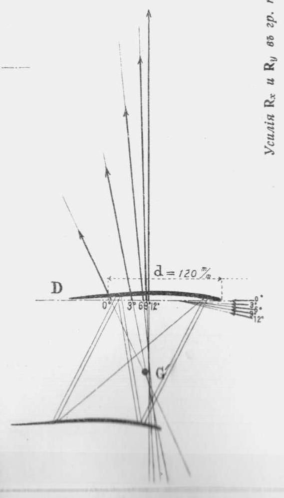

Не знал что атлас Эйфеля был и на русском Языке  1918 г.! Такой же есть у профессора Евгения Павловича Ударцева в КИИГА, но на немецком языке, изданный в ред. Прандтля.
Интересны там пучки векторов аэродинамических сил (стр.86)! Там приведена коробка как у По-2 с прямым выносом, и поразительно, при центре тяжести чуть выше нижнего крыла аэроплан уже устойчив вообще без стабилизатора модель Майора Дорана, стр.95.
Моно крыло с плоско-выпуклым профилем может устойчиво лететь только если ц.т. спускаем, как в параплане очень низко. Есть предположение, что прямой вынос  делает аэроплан устойчивее при нормальном положении центровки, или точку перехода из устойчивого в неустойчивый по вертикали - поднимает наверх.
