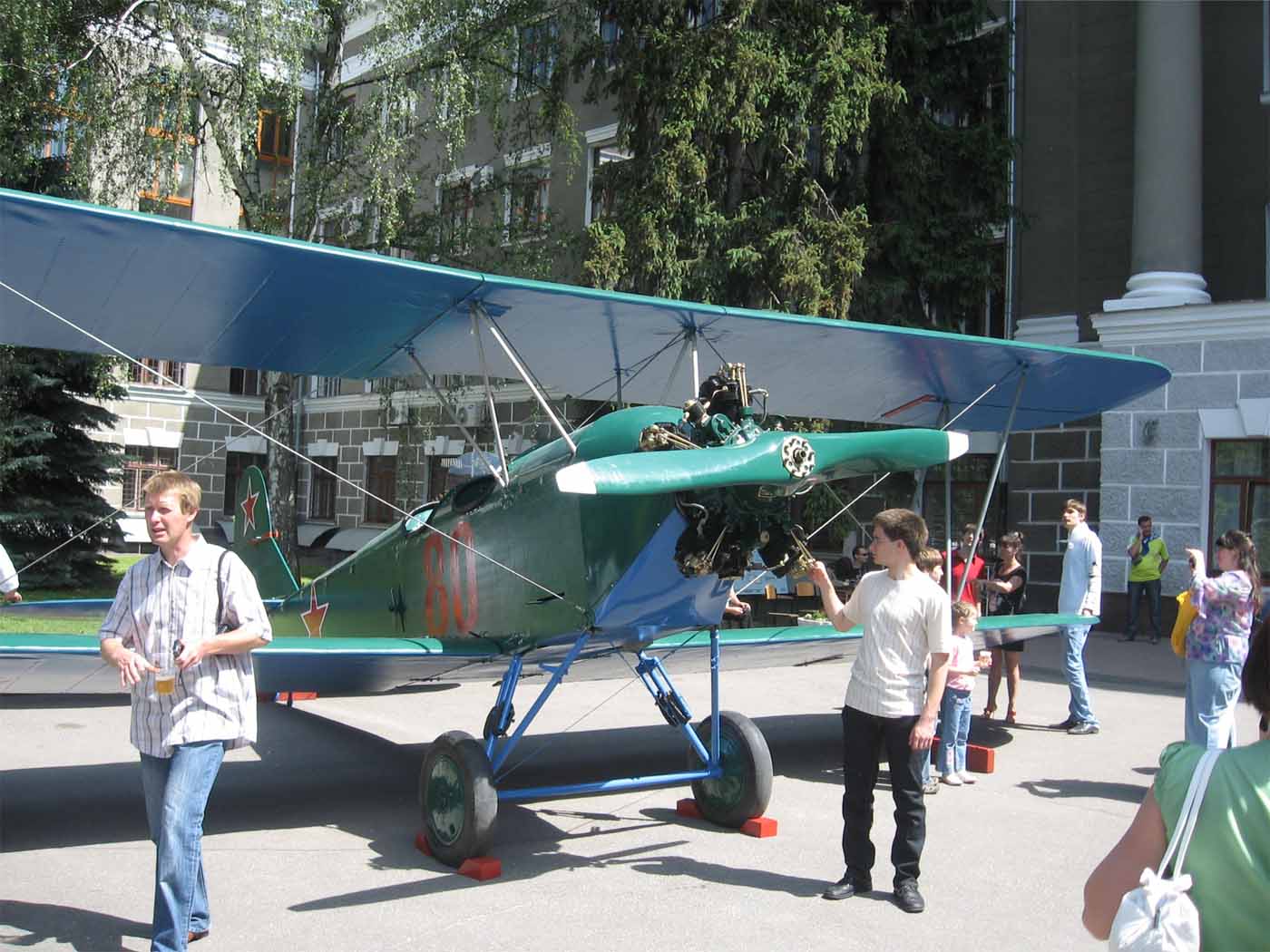

Дорогие Харьковчане и Александр Иванович! История оживает! Огромнейшая работа! Очень здорого смотрится!

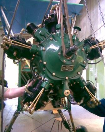

Интересные особенности и вопросы:
1) По эталону какого года таки сделан аппарат?
2) Козырьки "ломаные" (как в 1936 г.) или нет - не видно.
3) Двигатель Д-ка?
4) Капоты с "Дзусами" - как в CSS-13 или были в Союзе такие? На Советских шомполы были кажется.
5) Нет вообще трубок Вентури - не большой ни маленькой. (кстати если покупать по СПРУСу из америки, там такие же размеры как раньше, но конструкция отличается, они кажется теперь пластмассовые. У меня есть чертеж оригинальной малой трубки - Михаил Кужим чертил с натуры и подробные эскизы большой трубы, но в чертеж не успел перевести - может кто-нибудь на форуме переведет? Могу выложить на форум).
6) Приятно смотрится - без всяких аэродинамических компенсаций крылья, стабилизатор. Кабанчики еще не поставлены - видно заплаты на руле направления. Также нет патрубков выхлопных вообще?
7) Смещенный шарнир Гука а не крестовина, т.е. тоже поздний вариант чем 1936 г.
8) Надо бы найти эталонный сборник колеров может быть хотя бы те по которым современные авто красят. Чтобы четко знать какие цвета применялись. Как Ваш цвет называется?

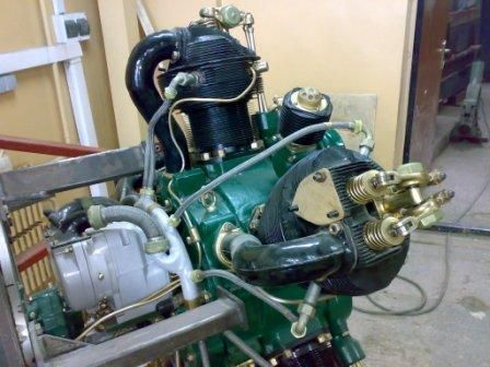

9) Что это сбоку на двигателе вверх за штуковина - компрессор?
10) У Николая Мовчана были записаны координаты профиля, или он крылья не делал, а уже после сделали?
11) Очень было бы интересно для науки, если бы описали с фотографиями весь технологический процесс.
Снимаем шляпу!!! И следим с восторгом за Вашей работой!!! и всех кто помогал! И спонсировал!!! Какие Молодцы!!!
Георгий, добрый вечер. Я ( Шувалов Александр) года полтора назад был у тебя в Питере в гостях. Все вопросы передам Тюрину или "вытащу" его на форум. У меня есть еще фотографии процесса. Я так понимаю, они пригодятся, подготовлю - выставлю, думаю, против никто не будет. Успехов!

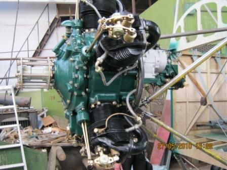

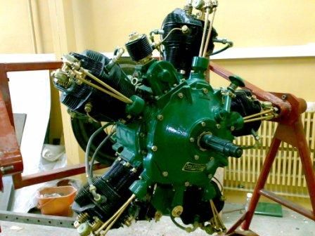

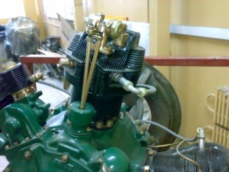

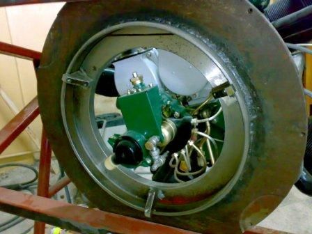

...двигатель и компрессор...
    35,4 КБ · Просмотры: 194
    36,8 КБ · Просмотры: 185
    27,8 КБ · Просмотры: 181

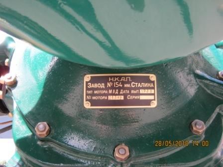

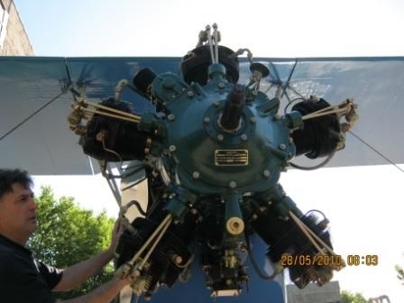

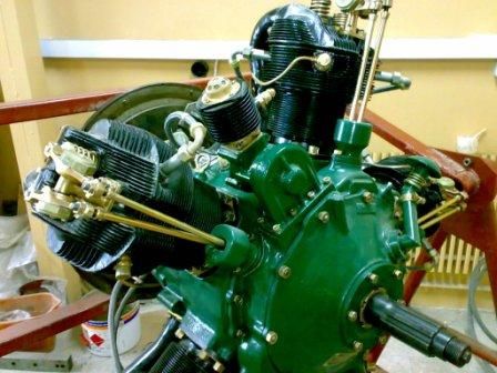

..двигатель и компрессор..2
    33,9 КБ · Просмотры: 199
    29,4 КБ · Просмотры: 197
    24,4 КБ · Просмотры: 198
..двигатель и компрессор..3

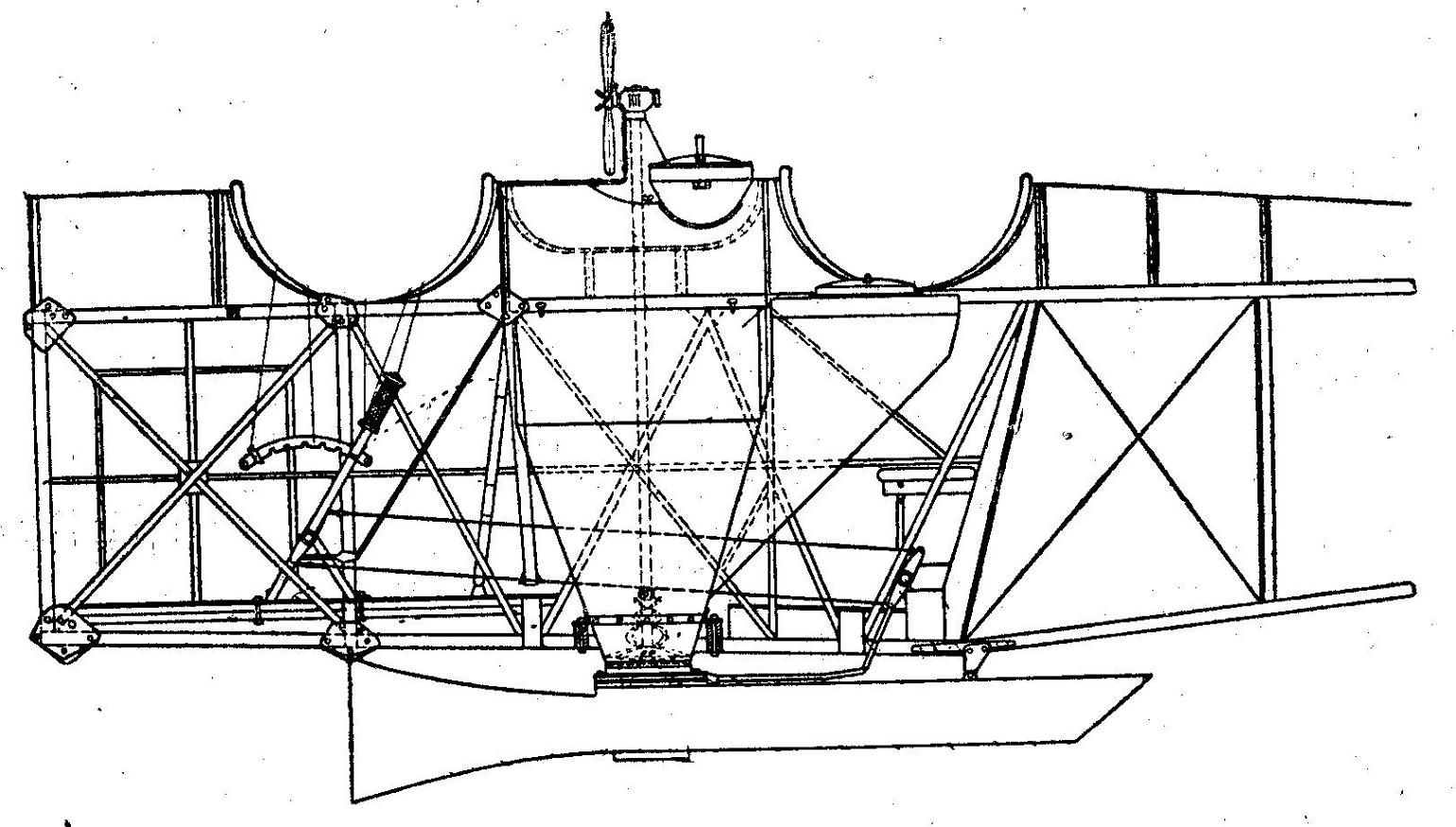

Основное отличие аэропыла или С-1 или АП (до военных) - не догадались крыло назад двигать из-за центровки и двигали экипаж вперед - а для этого "резали" рамный шпангоут. А чтобы жестко связать центроплан с фюзеляжем - сзади ленты центроплана располагали. И за передним седением - видно по чертежу стоит тоже шпангоут рамный или расчаленный поперечными лентами.
На С-2 удлинили фюзеляж вперед еще для центровки, остальное - как у С-1 осталось.
На унифицированном послевоенном По-2 Григория Ивановича Бакшаева - пассажирском, сельскохозяйственном, санитарном - как я понял - кабину вперед не двигали - фюзеляж, как у учебного остался, только стойки поставили как у СП до военного или С-1. Но Передние узлы кабана центроплана оставили на прежних местах, и только добавили узел сзади первой кабины. Крепление центроплана получилось похожим на довоенный С-1, С-2... но, если в довоенном ставили дополнительный шпангоут, точку крепления задних стоек кабана располагая близко с точкой крепления средних стоек (оставляя узкое место чтобы сесть в кабину), то на послевоенных аэропланах точка крепления заднего подкоса располагалась, по всей видимости, на вершине стержней фермы боковины между кабинами (в том месте где эти вершины стержней от лонжеронов нижнего крыла и расположены как в обыкновенном У-2 - на рисунке - пунктиром показаны).
Т.е. Бакшаев Унифицировал - за основу приняв старую, самую классическую схему и размеры!!! Причем в послевоенных трехместных - расчалки центроплана оставались на старом месте - шли от рамного шпангоута, поскольку шпангоут не резали и кабины не передвигали. Поэтому не было необходимости ставить задний шпангоут.
Сказанное надо уточнить - в этих размышлениях есть доля предположений, также не известно, усиливали или нет точку крепления заднего подкоса. Но эти факты до этого не видел в литературе.
С уважением.  :-?

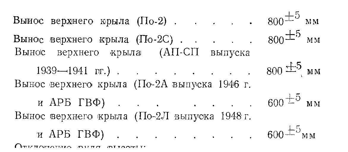

Приветствую, Георгий.

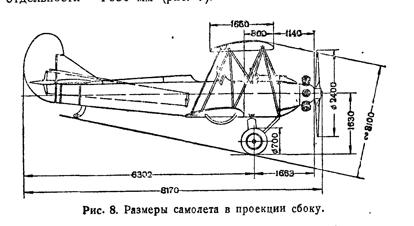

Вот такая выдержка из книги 1951-го года.
А от какой точки считается этот вынос?
    75,6 КБ · Просмотры: 205
На сколько помню, не заглядывая в книгу, вынос - это отстояние передней кромки верхнего крыла от передней кромки нижнего крыла вдоль строительной горизонтали фюзеляжа (СГФ). Для У-2 СГФ параллельна верхним брускам фюзеляжа.

Спасибо Георгию, нашел картинку о выносе.
