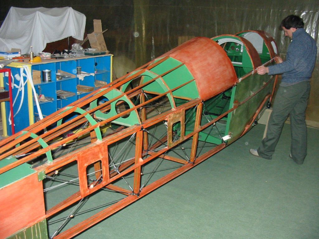

есть такой музей - Монино называется. Стоит там пара По-2 - 1936 образца и 1942 образца. В них лонжероны. Ни разу не фрезерованные. "Патамушта" прочность важно, а вес на этой "выборке" экономится микроскопический - пара кг, не больше. Поэтому и не "выбирали" на реальных самолетах лонжероны.
Без обид - опасно выборки такие сделать - пилот на По-2 смелеет быстро - часов 10 налетал, уже его на петли, да штопора тянет попробовать. А тут лонжерон с выборкой - а значит ослабленный... 😱
За По-2 говорить не буду, а на Stampe SV-4 лонжероны фюзеляжа фрезерованные. Причем в некоторых местах со всех, 4-х сторон. Видно на фото. Да и чертежи есть заводские.

на Stampe SV-4...  Да и чертежи есть заводские.
Интересно, что за чертежи, какого качества и в каком виде?
Самолет очень приятный, давно на него заглядывался 🙂
Чертежи - сканированные с заводских. Не полный комплект - судя по списку. Качество не очень.  1512 листов в TIFF формате. 230 MB. Язык французский. Выпущены на диске бельгийским музеем авиации. http://www.bamfbamrs.be/SV4/StampeSV4Drawings.htm   С меня хотели 500Euro...  Но и среди иностранцев есть энтузиасты... Можно договориться, поменяться и т.д.  Связан словом о нераспространении, так что только фрагментарно как пример бельгийской инженерной мысли.
