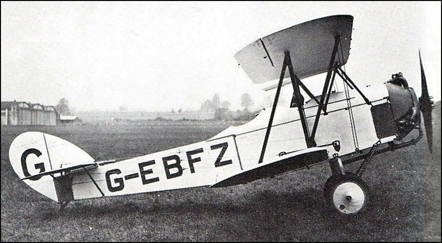

Вот ещё фотка . Обратите внимание на внешнюю проводку и такие же два подкоса под стабилизатором . Качалка рулей высоты  находится на уровне первой кабины и тут не видна .
Итого ,  совпадений более чем могло  бы быть при случайном сходстве : назначение , общие размеры , площадь крыла , собственный вес, бипланная коробка со сдвигом 1/2  , конструкция стоек крыла и кабана ,  конструкция шасси и  его расположение относительно нижнего крыла, внешняя проводка управления , подкосы стабилизатора , формы законцовок крыльев .
Осталось выяснить , где Поликарпов (или конструктор из его КБ ) мог видеть этот самолёт .

А вот здесь, миль пардон ,я с вами не согласен- подкосы похожи только их количеством.Внешняя проводка применялась в то время много и часто. Любопытно сходство бипланной коробки и шасси.

Там же где и все- на информационном стенде, у нас висел такой,  многие фотки на нем имели тень от листьев, явно снимали из кустов.

Это ясно , что по отдельности всё это было на разных самолётах , но  тут такая интересная цепочка совпадений, что случайными они быть просто не могут .

О наконец то трезвая мысль. В то время выезд за границу простому крестьянину не мог даже во сне присниться. А всё расположение тросов и подкосов на столько логично их доже и подглядывать не нужно. Да и их расположение чаще являлось не плодом фантазии конструктора а диктовалось удобством монтажа и обслуживания так как раньше использовались не тросы а проволока и её всегда проще заменить или заметить разрушение когда она снаружи. А вас не удивляет что все самолёты похожи друг на друга? Фюзеляж крыло стабилизатор киль. Это общая схема Всё остальное создано индивидуально отдельным конструктором.

А вас не удивляет что все самолёты похожи друг на друга? .
Но почему на конец 20-х годов во всём мире похожи  именно эти две машины - по назначению, размерам и весу, характерной конструкции шасси, бипланной коробке со стойками и форме законцовок крыльев .  Найди ещё что-либо подобное и я тебе поверю .
Судя поэтой странице http://alternathistory.org.ua/kak-sozdavalsya-u-2  сходство У-2 с Бристолем http://www.airwar.ru/enc/other1/bristolpt.html все же  случайнось, так как очевидно его происхождение от первого У-2, не пошедшего в серию, который в свою очередь отчетливо угадывается в облике своего предшественника- самолета  2уб-3. Обратите внимание на силовую схему шасси всех трех самолетов Поликарпова и стойки крыла.
Сашуля , я не сказал "скопировал" , но трудно предположить , что конструктор  ничего не знал о Бристоле , а если знал, значит видел , а если видел , значит мог кое-какие решения позаимствовать - и мы можем теперь увидеть , какие .   Та же история была с  Ш-1 .  Неубедительно утверждать , что  сходство Ш-1 (Ш-2)  с  Dornier Libelle  - это случайность . 🙂 С Новым Годом , все  , любящие  "кукурузник" !  🙂

Почему? N-образный подкос отслеживается  с 1917 года, наверняка шасси - тоже , опять же назначение бристоля и главное- количество серийно выпущенных машин аж в целых 24 штуки вовсе не располагают к его размещению на первых страницах ведущих авиационных изданий. Так что мог и не знать. Хотя и очень похожи.

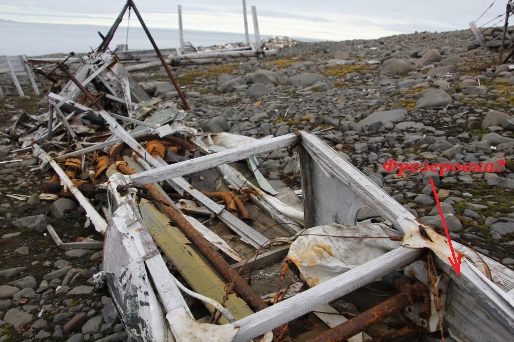

Остатки У-2 в бухте Тихая на Земле Франца-Иосифа
http://aviaforum.ru/showthread.php?p=1246422#post1246422
На Секции истории авиации и космонавтики в СПб доклад делал по остаткам аэропланов в Арктике Евгений Ермолов, сотрудник музея в Архангельске, поздней осенью 2012 г. Он тоже показывал фото.
Основной тезис в его докладе был - главное оставить все на своих местах, мол на морозе хорошо сохраняется, само место обладает экспрессией, свидетельствует о легендарных событиях прошлого. Показывал остатки ТБ-3 Чухновского..., Ангар где Ш-2 стояли.
На этих фото не понятно - от какого аппарата центроплан в сарае.
Здесь два По-2. На том, которого фото скопировал - там кажется фрезеровка, такая же как делал Stanislav Kuzin пост # 457. Вот бы посмотреть на оригинале - была фрезеровка или нет! И с какого боку.
Амортизаторы на мотораме.
Подножки на подкосах шасси с одиночным хомутом - как по черт. 1938 г. (в 1936 г. двойные были).
Красота фото!

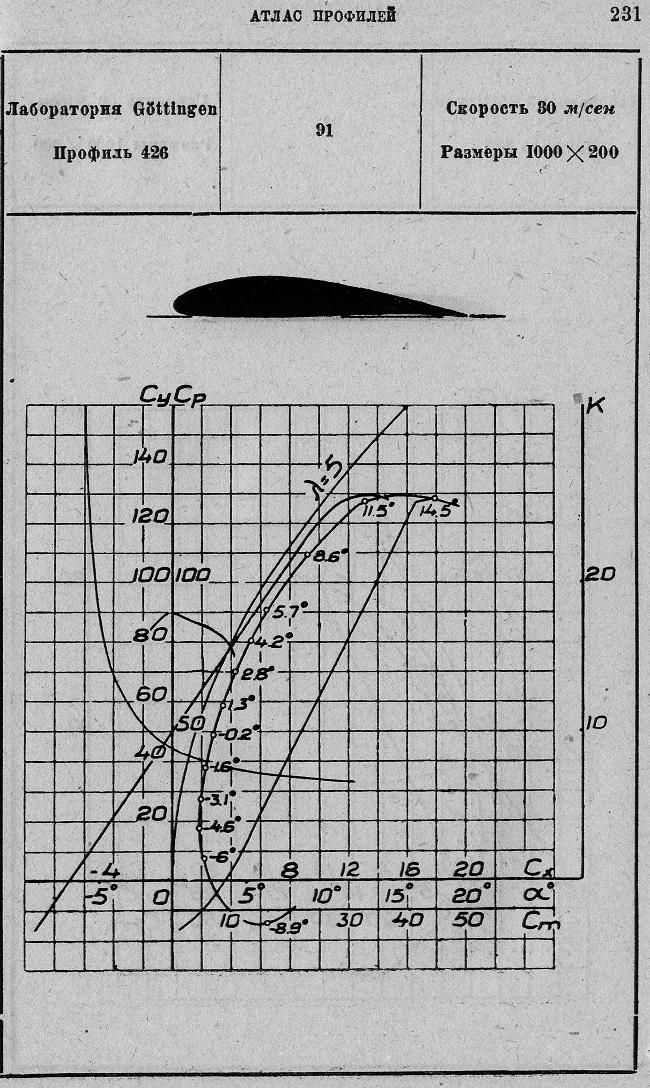

в Архиве в Питере на (Варфоломеевской ул. 15) - профиль П-2 - Прандтль №426. [Центральный государственный архив СПб архивного управления мэрии СПб и администрации области, Фонд№1629 "ГАЗ №3 "Красный летчик" 1921-1937, оп.№8, порядковый номер 111, дело 24в/60 "Технические расчеты и чертежи (синька) самолетов П-2-М-6 и П-1-БМВ Май 1928, 187 листов.; порядковый № 112, дело 24Д/60 Материалы о статических испытаниях самолета П-2. Июнь, 1928, 112 листов].
В Расчете на прочность крыльев У-2 в Книге [Виноградов И.Н. Конструкция и расчет самолета на прочность под ред. проф. Ветчинкина. - М.-Л.: ОНТИ НКТП СССР/Московский авиационный техникум. - 1935 г.] написано на стр.306.:Что профиль на По-2 тоже Дужка №426 Геттинген.
Вполне вероятно, просто в качестве примера взяли, но У-2 чертеж подробный с тонким нормальным профилем.
На первом У-2 стоял Прандтль (Геттинген) 365 с относительной толщиной 14% - В.П.Иванов и М.А.Маслов пишут.
В.П.Иванов говорит, что сам Поликарпов а не Ольховский профиль ЦАГИ 541 разработал и продувал его Б.Н.Юрьев в трубе НК-1 в МАИ. Поскольку Поликарпову не хотелось к Туполеву в ЦАГИ обращаться. В библиотеке РНБ в Питере брал Труды ЦАГИ вып.33, 1928 г. (шифр в библиотеке РНБ П11/665). Там Б.Н.Юрьев испытывал модификации Геттингена 436.
В.П.Иванов говорил что он в архиве видел, что именно из этого профиля Геттингена 436 получился ЦКБ ОСС №2, далее немного модифицированный в ЦАГИ 541. (Хорошая темачка для научно-исторических работ - чем отличается ЦКБ ОСС №2 от ЦАГИ 541!). Хотя не похож профиль У-2 с первого взгляда на этот профиль и в испытаниях Юрьева профиля У-2 также не нашел.
Вот фото из книги П.М.Ширманов и В.П.Горский Атлас аэродинамических характеристик авиационных профилей. - М.-1932. -406 с. Кстати есть ли у кого-нибудь электронная версия этого атласа? Геттинтен 365 от первого У-2 только там нашел, поэтому и остальные привел. Вообще Sasha, действительно сбоку на картинке в сарае этот профиль от Р-5 похож на чертеж Геттингена 436 в справочнике!!!
(Где стр. 58-59 и 62-63 изменил - лишние координаты вырезал и поднял наверх нужную таблицу).
Если Ваше предположение верно, и принять во внимание рассказ В.П.Иванова, то получается что профиль ЦКБ ОСС №2 от профиля самолета Р-5 происходит!!!!!!!!!!
