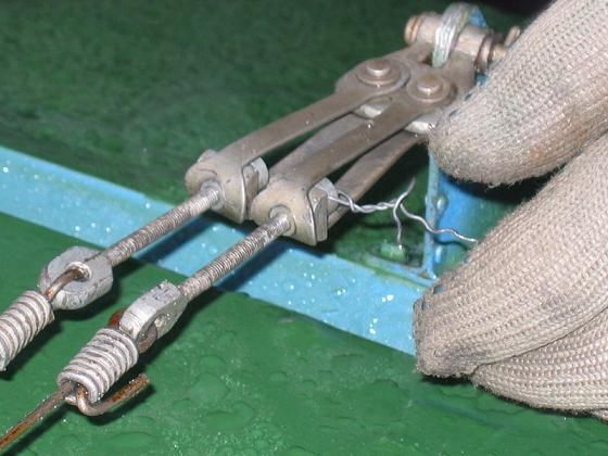

Здравствуйте!  Обьясните если  можно , как регулировать растяжки на пластинчатых  тэндерах  фюзеляжа. Ключ надо  специальный  или  как,?
Вы имеете ввиду  такой тендер , товарищ ?  Более чем вероятно , что он регулируется так : берёте  любой подходящий ключек и крутите  четырёхгранную  муфточку . А потом контруете её проволочкой .

Этот тандер от Як-18 Т, как я понял, отличается от По-2 только тем что валик 4 мм а не 3 мм в диаметре. Интересчно, летают ли с такими без переделок кто-нибудь? Просто в ухе дыру 4 мм делают?

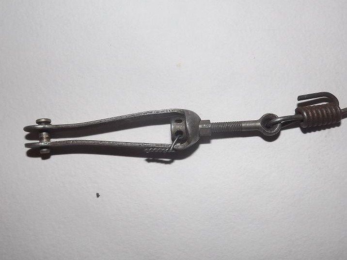

А на этой фотке  непонятно - что это такое , и как это можно отрегулировать ...

Это тандера типа " АВРО" только не совсем правильно сделаные , должна быть выступающая часть в виде коронки под ключ за которую и производится натяжка .

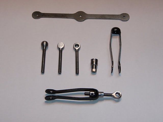

    19,2 КБ · Просмотры: 203
samodelkin_33rus ,а как эта чашечка делается  из этой  развёртки - вот эта выпуклая часть , в которую потом вкладывается сама эта  регулирующая натяжение муфточка ?

Это , батенька , тандыры... И легурироваются они очень просто- серлом на не помню сколько, контрятся на отворачивыание, вишь, и контровка торчит... Согласно ведомости на регулировку трусов. Ладно, шучу, в пределах РЛЭ. Какие именно проблемы у вас возникли в регулировке?
На правильных тандырах на каждой грани есть отверстие под вороток.  Во всяком случае так было. Когда-то. И вовсе я не старый пердун!  Неправда это! ;D
Ты спутал с муфточным тандером . Это ДРУГОЙ тандер - здесь отверстия - для контровки , а регулируется он КЛЮЧОМ ! И , кстате , эти внутрифюзеляжные тандеры  были , вроде как , двух типов - один просто согнут из полосы , а другой - типа Як-18 - с полукруглой чашечкой .   На фотографиях останков У-2  и в книжках 39 и 46 гг  - "плоские" тандеры ,  а на самолёте Чкалова  ( музей Чкалова ) - видны тандеры типа Як-18 .

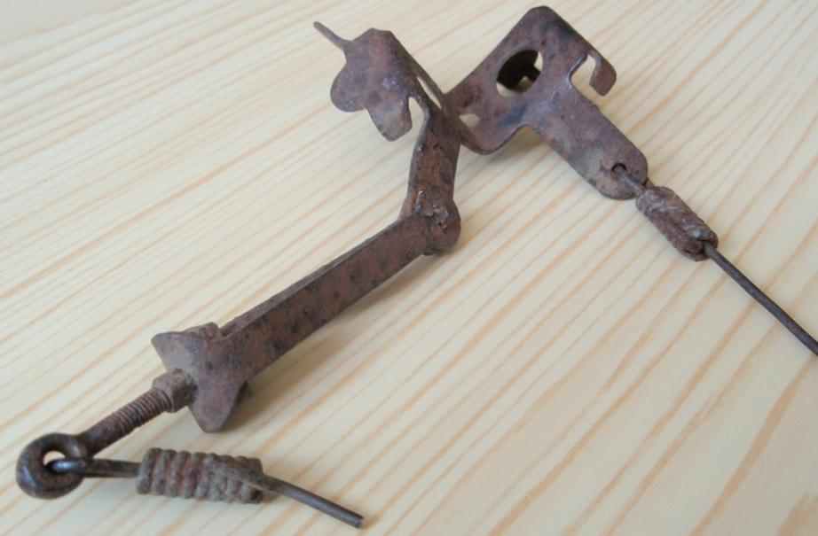

Вот он - "плоский" тандер !

Муфточный - это трубка с резьбой? В таком случае я ничего не путаю, точно помню что на каждой грани было отверстие и явно не под контровку. На муфточном тандыре напротив, только одно отверстие под контровку, регулировка только ключем. Я еще удивлялся - на кой хрен в плоских тандерах  грани , если подлезть невозможно? Хотя очень даже может быть, что сверловка отверстий - это своего рода наш ответ Чемберлену, изменение конструкции.
Абсолютно верно, в плоских (как на твоем снимке) опорная площадка была полукруглой, в штампованных - сферической и оба  они применялись довольно долго.   Заглянул в Т.О. - все верно, плоский тандер с четырмя отверстиями на  муфте, граней нет, а стало быть и регулировка осуществляется только воротком.(Самолет У-2 39 год Учебник для летных школ, стр.175 )
