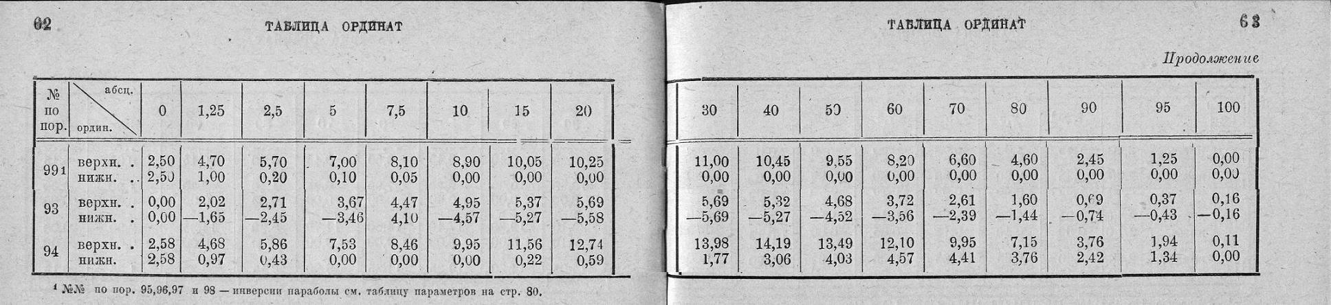

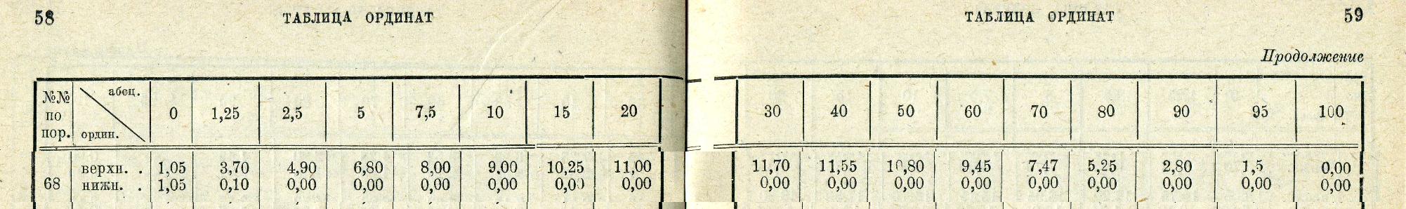

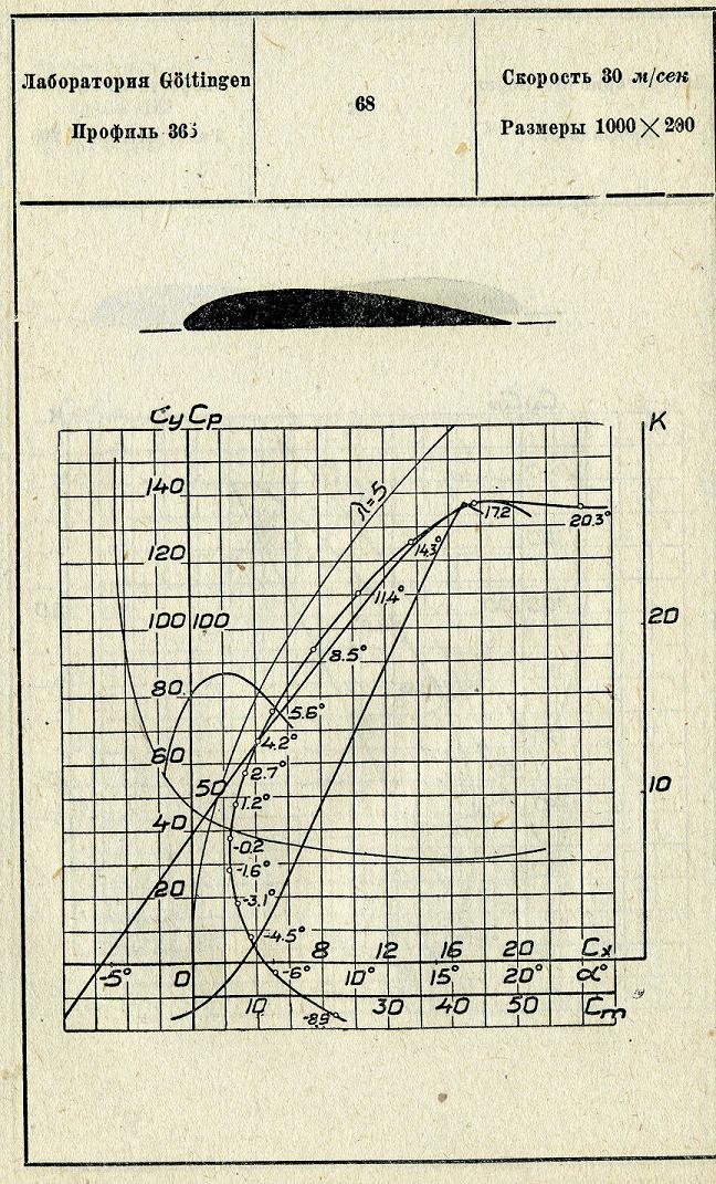

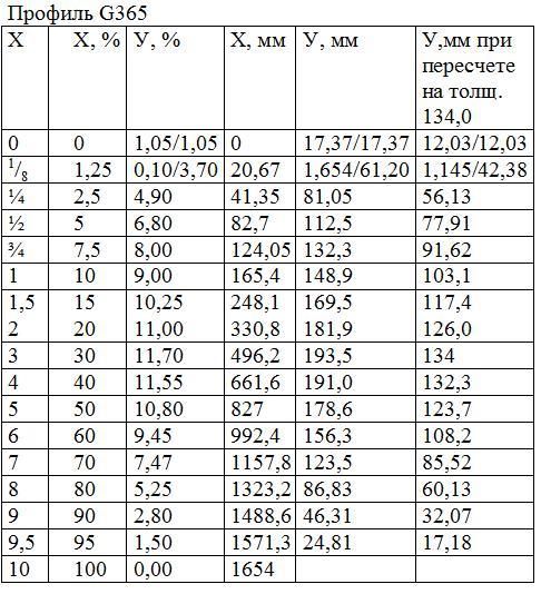

На первом У-2 стоял Прандтль (Геттинген) 365 с относительной толщиной 14% - В.П.Иванов и М.А.Маслов пишут.
Если честно - мне больше кажется что ЦАГИ 541  просто является пересчитанным на 8%  Геттингеном 365, минуя все другие инстанции.  Табл.58-59 это же его ординаты, только 11% ? Интересно будет пересчитать его , должен получиться  541-й. В принципе раньше так и делали- всем пересчитанным и модифицированным профилям давали свое название т.к. они отличались от исходного.  А вот снять шаблон с нервюры центроплана Р-5 было бы очень не дурно, если есть такая возможность. Хотя бы для того, чтобы точно знать его  относительную толщину, очень даже может не соответствовать 11% и как следствие - будет иметь другое название.

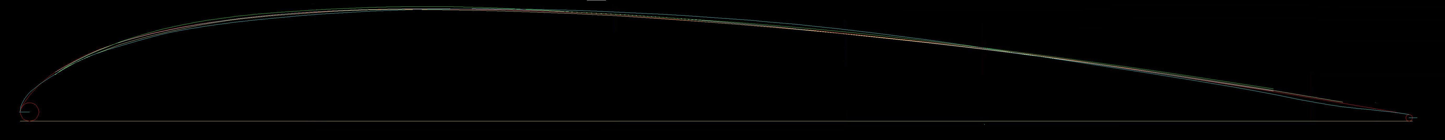

Sasha!!! Столько работы! Совершенно некогда считать, но Вы меня заинтриговали. Сравнил профили:
1. М.А.Маслова, от (О.Ю.Лейко шаблон)
2. Переданный харьковчанам Алексеем Кретовым (мне передал Геннадий Григорьевич Хмыз и Александр Иванович Тюрин) - где-то в интернете нашли. Красного цвета на чертеже показан - самый плавный, толщиной 134 мм)
3. Из Техописания 1938 г.
4. Желтая таблица, которая на форуме была.
О Ужас! При начале пересчета понял что соответствует!!! пришлось считать дальше...
Более близко из желтой таблицы проходит, но впрочем все профили близки. Показал на рисунке только красный - от Кретова и светлоголубой - G 365, пересчитанный на толщину 134 мм.
Нет сомнений, ЦКБ ОСС №2 - это пересчитанный на меньшую толщину G365. Лонжероны вписали внутрь с округленными размерами, лекалами подровняли.
    19,1 КБ · Просмотры: 150
Ну вот вам и маленькая сенсация. Да уж .То что Г-365-му хвостовую часть подровняли - это нормально, обшивка то мягкая и по любому натянется образовав прямую, тот же номер проделал с профилем Яковлев на Ут-2. Интересно то, что профиля не сидят плотно, отчего? А можете привести сравнение со всеми остальными профилями?                         Еще одна крамольная мысль- вполне может быть, что начался выпуск У-2 с профилем  ЦКБ ОСС №2(Г365) , а в процессе выпуска был заменен на  модифицированный -ЦАГИ-541, отсюда и легкое несоответствие.

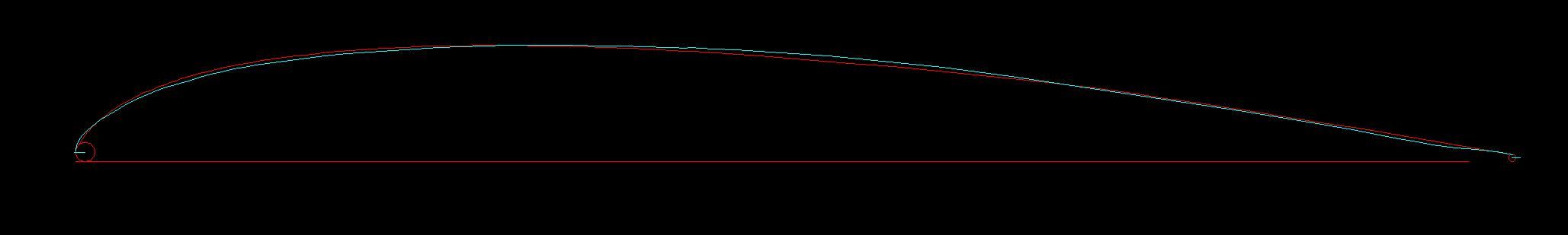

Вот чертеж из имеющихся у меня данных:
- красный от харьковчан
- зеленый - техописание 1941 г. (1938 г.)
- белый - от Маслова-Лейко

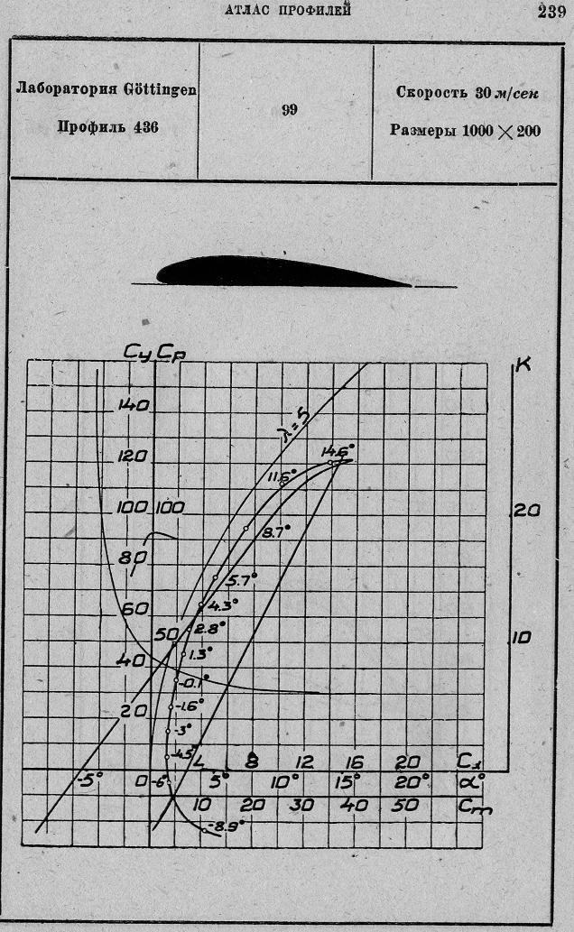

- желтый - желтая таблица на форуме, только там на 15 процентах длины ордината 7,284
- голубой - G 436
А вот  здесь я явно погарячился.. Тысяча извинений  в адрес ныне покойного  Поликарпова и К. Явно мужик работал,  слишком большое несоответствие..с Геттингеном, не обьяснимо даже с учетом погрешности наружного снятия размеров. Налицо  наличие работы , профиль явно правлен.Название ЦКБ ОСС №2 вполне заслуженно.

Чтобы опровергнуть Ваше предположение - надо найти профиль, из любого, - хоть старого, хоть нового атласа, пересчитанный на длину хорды 1654 и высоту 134 (8,10%), который лучше G365 вписывается в практическую нервюру У-2!
Да я же не об этом. Я думаю что профиль У-2 произошел именно от Г-365, просто изначально я предполагал, что он был взят без изменений, но как мы можем заметить- его правили и очень существенно, т.е. КБ Поликарпова не обезьянничило, тупо копируя  а соображало по своему. Жаль нет профессионального аэродинамика, чтобы пояснить ход мысли конструктора.

Инженер-109, чрезвычайно интересно Ваше мнение как производителя- что ближе к истине, желтая таблица или профиль Акимчука- Лейко? Мне кажется между ними таки есть мацапусенькая разница...

Лично я за желтую таблицу, лонжероны сидят как влитые. Ну а вообще лучший совет может дать только Инженер-109, который как теперь выяснилось  еще и археолог . 😀
