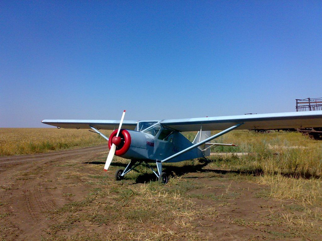

Оппа-а-а...!
    86,9 КБ · Просмотры: 302

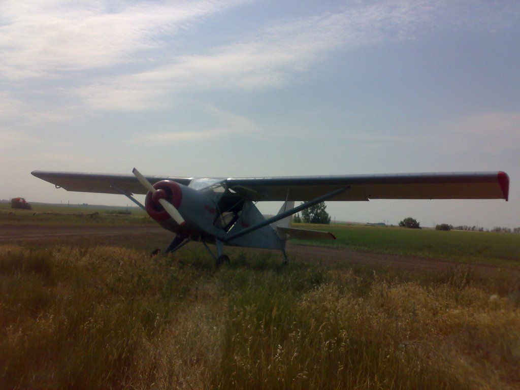

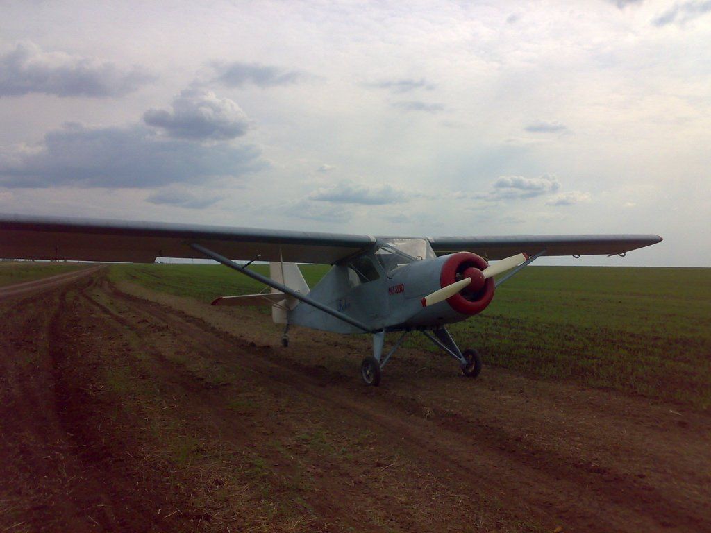

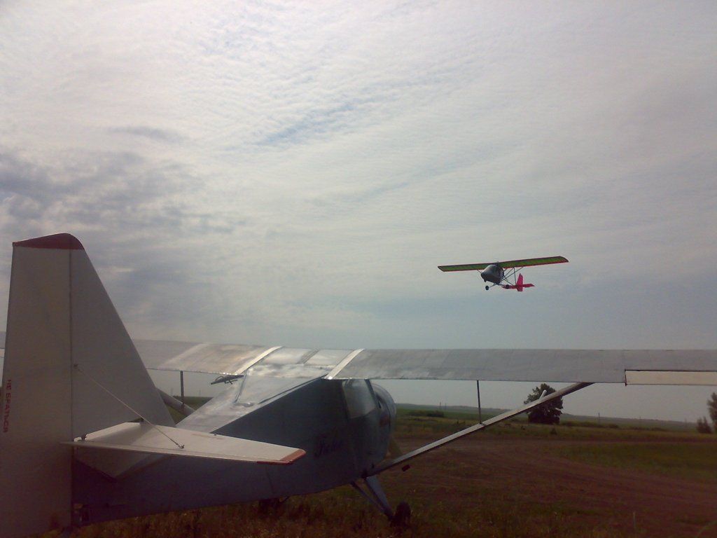

С утра замечательно полетали...Чего и вам желаем.Дул ветерок 5-6м,самолёт отделяется значительно быстрее,чем в штиль.
Кстати, скуттерные тормоза,весьма эффективны.
    79,1 КБ · Просмотры: 234

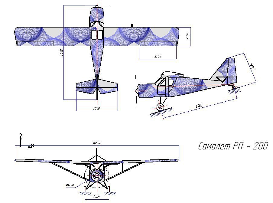

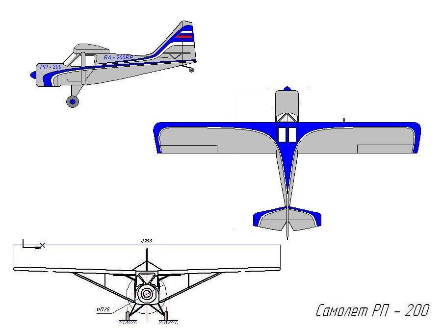

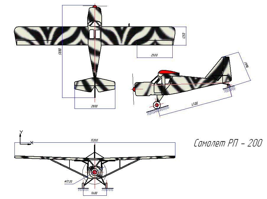

Борисыч, сбрось мне в личку его боковую проекцию...  тут недавно выиграл конкурс на окраску АН-2... можно и твой попробовать порисовать.  🙂
Может быть так... исходя из твоей любимой цветовой гаммы... 🙂   Борисыч...я там правда маленький форкилёк добавил...но он там просто сам напрашивается... :🙂
    46 КБ · Просмотры: 260

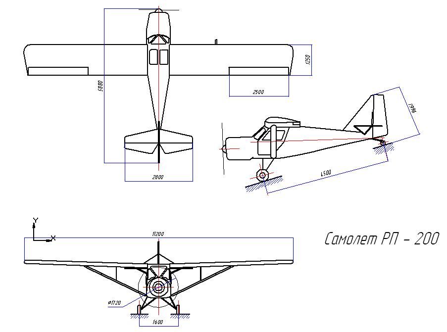

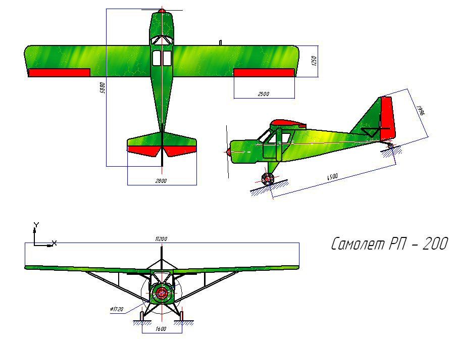

...для БоБо родителя РП-200 🙂
/me
    61,2 КБ · Просмотры: 245
    68,1 КБ · Просмотры: 255
    58,6 КБ · Просмотры: 257
