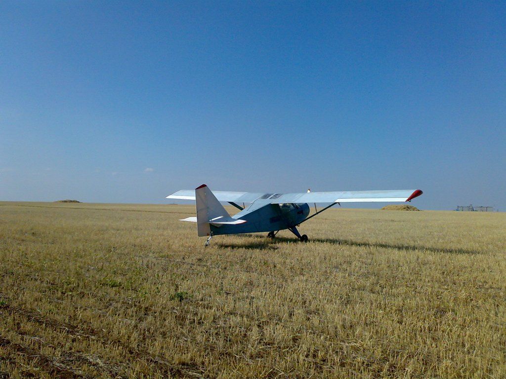

Xorosaja obtekaemost, xorosie xarakteristiki, no dumaju cto nado porabotat s vintom i polucit pobolse tiagi. Kakoi diametr vinta i max, kreiserskie oboroti?
Диаметр винта 1780мм,Nmax=4500об\мин,Nкр=3600-3800об\мин,редуктор I=2,0...надо изменить передаточное,хотя бы до 2,5,тогда легко увеличить диаметр и статич.тягу
Da, oboroti bolsie. A kto avtor etovo reduktora? Smotritsia profesionalno.
Cпасибо Роландас!Слова настоящего романтика неба...
Отвечаю по порядку вопросов:
1.Vmin=72кмчас(с одним пилотом)
2.Vкр=130-140кмчас
3.Vy=3,5мсек(вдвоём)
4.90л.с.142кг
5.Рст.=145кг
6.15лчас
7.80л
8.420кг
9.Крыло2х37кг,рама фюз 75кг+ХО14кг+шасси5кг+колёса10кг+капот10кг+двери4кг+металл.обшивки фюз.20кг=138кг

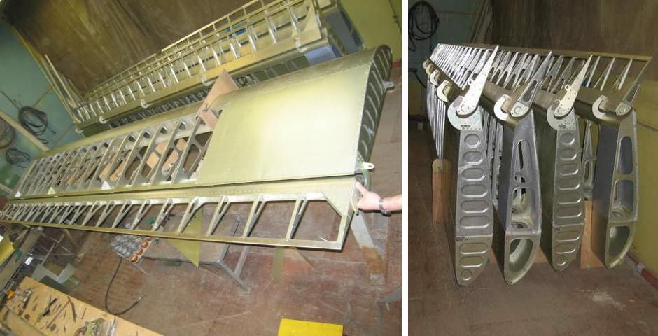

     А вес консоли приведен вместе с элероном?  Нет ли фотографий конструкции крыла или описания?
Вес ОЧК в сборе,окрашено...Подробности конструкции чтать на стр.1,а именно:
     Самолет РП200-цельнометаллический подкосный высокоплан.
Крыло- однолонжеронное цельнометаллическое клепанное, обшито сверху листом Д16Т 0,5 мм, снизу, от лонжерона до задней кромки,  бязью Б-1.Механизация отсутствует.  Профиль Р-III 15,5%.Элерон цельнометаллический, подвешен на трех кронштейнах,  обшит бязью Б-1.В крыле имеются полости для установки дополнительных топливных баков, емкостью около 25х2 литров.
Подкос крыла сборный из лонжерона "корытного" сечения толщиной 1,0 мм и обшивок 0,5 мм все из Д16Т,передача растяжения и сжатия на подкос осуществляется через стальные фитинги вклепанные в концы подкоса.   На  правом подкосе установлен приемник ПВД-6.
Фюзеляж - несущей конструкцией является сварная рама из трубы 20х1,0 ,24х1,0 ст.10 защищенной от атмосферного влияния фосфатирующим грунтом, эпоксидным грунтом и эпоксидной краской.
Фюзеляж обшит листом Д16Т 0,5 мм. Обшивки крепятся к раме винтами М4 с плоско - выпуклой головкой.
Двери имеют каркас сваренный из алюмин. трубы 18х1,0,остеклены оргстеклом толщ.2,0 мм ,открываются вверх, имеют механизм аварийного сброса.
Остекление кабины выполнено с переплетом из алюм. профилей, с применением орг. и поликарбонатных стекол включая остекление потолка кабины.
Кресла пилотов имеют сварной трубчатый каркас обшитый лавсаном. Спинки кресел имеют механизм регулировки угла установки. Покрытие кресел - мягкий матрасик.
Управление-система из тяг и качалок в продольном и поперечном канале, тросовое в канале курса.
Топливный бак сварен из листа АМГ2М 1,2 мм, емкость 65 литров, установлен за спинками кресел экипажа на специальных ложементах.
Основное шасси самолета пирамидальное с резиновой шнуровой амортизацией сварено  АДС из труб 30ХГСА, на всех стойках и подкосах установлены обтекатели изготовленные из листа Д16Т 0,5 мм. Хвостовая опора управляемая, рессора из Ст.65Г. Хвостовое колесо - пневматик 200х80.Колеса основного шасси 400х80 от "мокика", диск литой, тормоза дисковые с гидравлическим приводом от центрального рычага в кабине.
Оперение обычной схемы сварено из труб Ст.20 20х1,0, кромки 14х1,0. Обшито бязью Б-1, подкошено жестким обтекаемым подкосом, изготовленным из листа Д16Т 0,5 мм. Киль расчален стальными обтекаемыми расчалками.
Силовая установка: автомотор Subaru ЕА82 100 л.с. редуктор i=2,0. Винт моноблочный переклеенный из сосновых дрок 40х10 мм, оклеен стеклотканью, передняя кромка окована нержавеющей сталью 0,4 мм. Диаметр винта 1720 мм.
    Все тканевые поверхности проэмаличены и окрашены НЦ краской. Металлические поверхности самолета загрунтованы эпоксидным грунтом и окрашены эпоксидными красками.

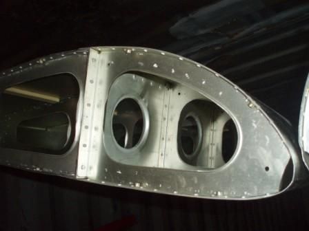

   Нервюры у вас штампованные? Было бы интересно увидеть фотки сборки крыла крыла.
     Спасибо за ответ
Будет позже...
    146,5 КБ · Просмотры: 268
....No eti krilja netakie kak na samolete. Cto, v seriju idet usoversenstvovanoe krilo?
Он просил показать внутренние структуры крыла РП200,я привёл примеры такого же крыла,несколько  большей хорды...
