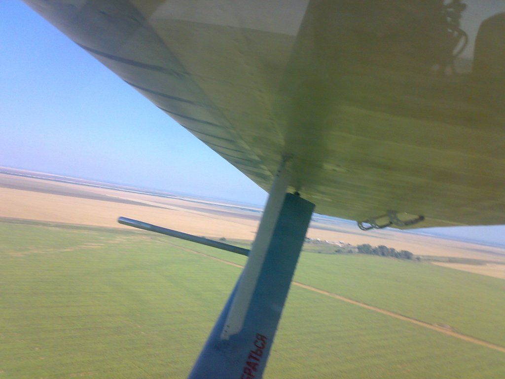

ББ, какая технология обшивки нижней поверхности крыла ?
Низ крыла "зашит" тканью...Полотнище приклеено к металлич.обшивкам,пришито к нервюрам нитками и дополнительно усилено зубчатыми тканевыми лентами,для увеличения площади склейки...Чудес никаких,технологии 30-х годов.
    68,6 КБ · Просмотры: 283
И еще вопрос. А вокруг лобика крыла тканевой обшивки нет? И чем вы клеили тканевую обшивку эмалитом или 88 или еще чем?
На снимке ясно видно,что ткань простирается от лонжерона,почти до половины ширины "носика"крыла...Ткани приклеены к каркасу АК20...

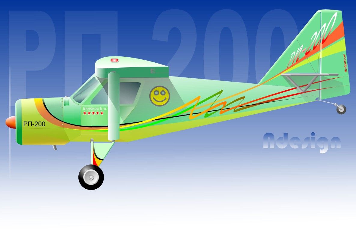

Вариант раскраски самолёта,который нам нравицца!!
    71,1 КБ · Просмотры: 287
Борис Борисыч, киль визуально смотрится сильно переразмеренным, а фюзеляж в месте
где передняя кромка киля, смотрится узким. Было-бы красивей если-бы верхния линия фюзеляжа шла-бы горизонтально. Но фюзеляж не переделать, а вот туда-бы форкильчек сделать, смотрелся-бя получше.
Б.Б., а 5 звездочек на дверке, что означают? 🙂
Столько лет Б.Б. пытается кого-нить осчастливить этим фюзеляжем  ;D Но грамотный народ читает надпись на руле и - не берется  ;D ;D
Поэтому с правого борта смайлик другой - вот такой 🙁
форкильчек сделать
Зачем кашу портить маслом..?Всё должно быть в меру! Киль изначально был меньшей площади,но по совету продвинутого аэродинамика,он был дорощен уже на готовом самолёте...припампасиванием на переднюю кромку уширителя(с увеличением размаха) с целью гарантировать беспроблемный выход из штопора,при выбраном удлинении крыла

Самолет класный, действительно взросло смотрится, да еще и классика, это не этажерка какая нибудь (хотя самому они тоже очень нравятся). При правильной раскрутке не меньше STOLов и других 701, 750 будут собираться. А инвестиции вещь хорошая, но и самому можно кое что сделать, например
1. Покрасить поинтереснее его, максимально добавить гламурчика, аозможно появится на него жирный покупатель, а сером цвете таких людей не заинтересуешь.
2. Да начни собирать второй..... вот так прямо и начни, как на ветках про 701-е с хвостового оперения с внятными обьяснениями что и как, а нарезав сразу три четыре комплекта этого, может и появятся желающие параллельно строить с вами и на форум свои итоги тоже выкладывать, ну и цена на старте чисто что бы не доплачивать таким желающим.
Ну и конечно Гарантия что все это будет законченно в самолет в итоге.
Я первый закажу у вас такой стартовый КИТенок по хвостовому оперению, по цене металла, порезки и немного авторских в разумных приделах.
А то что он летучий самолет и получше некоторых массово строящихся из-за чисто раздутой рекламы Я уверен.
зы тут где то на форуме авиа-дизайнер по покраске самолетов  был!
Борис-Борисыча давно народ пытался убедить в необходимости продуманного дизайна и покраски, он, однако, считает это всё буржуазными излишествами...   😀
На данный момент я считаю,что рыночная гламурная вакханалия приняла такие масштабы,что естественные формы аппарата,должны быть покрыты многослойной штукатуркой,как у молодой деффки,сомневающейся в своей природной красивости...
