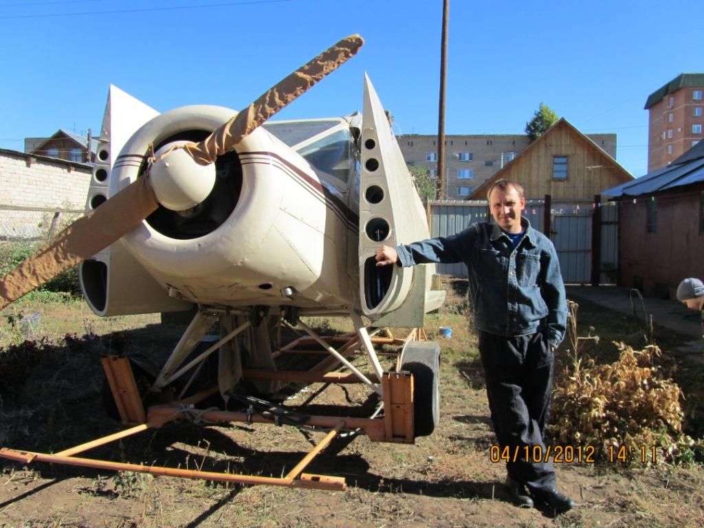

Давно мечтал можно сказать с детства о своем самолетике всегда думал когда же настанет время и я начну делать свой самолет для этого выучился в летном училище и в СГАУ бывший КуАИ.Но работа пилотом и семья забирают все свободное время выход был один купить самолет. Но денег особо не было построили с братом дельталет с двигателем планета5 сами его освоили , затем мотопораплан, летаем теперь на дельте с рмз-500. Двухместная дельта это конечно сказка легкость. простота сборки, летает можно сказать с любой плошадки . Потом решили купить самолет, в пределах 700-800 т.р можно выбрать не плохие самолеты, требования предъявлялись следующие сборка разборка на поле  не больше часа, высокоплан с тянущей С.У. двухместный посадка рядом. Вот и все требования живу в оренбурге увидел рп-200 и сразу побежал в банк за деньгами. Фото самолет в огороде радость от покупки.

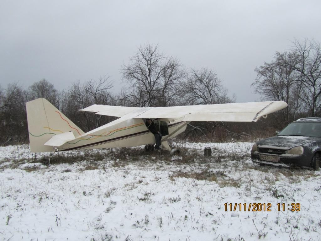

Самолет собрали в ноябре шел снег сделали пару скоростных пробежек, но ветер был очень сильный подлетнуть не рискнули. собрали минут за 40.

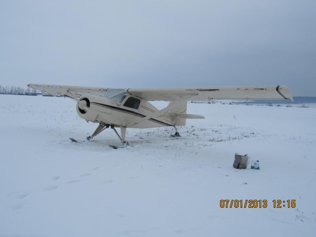

Пришли праздничные дни нового года опять собрали тяга к полету не преодолима.

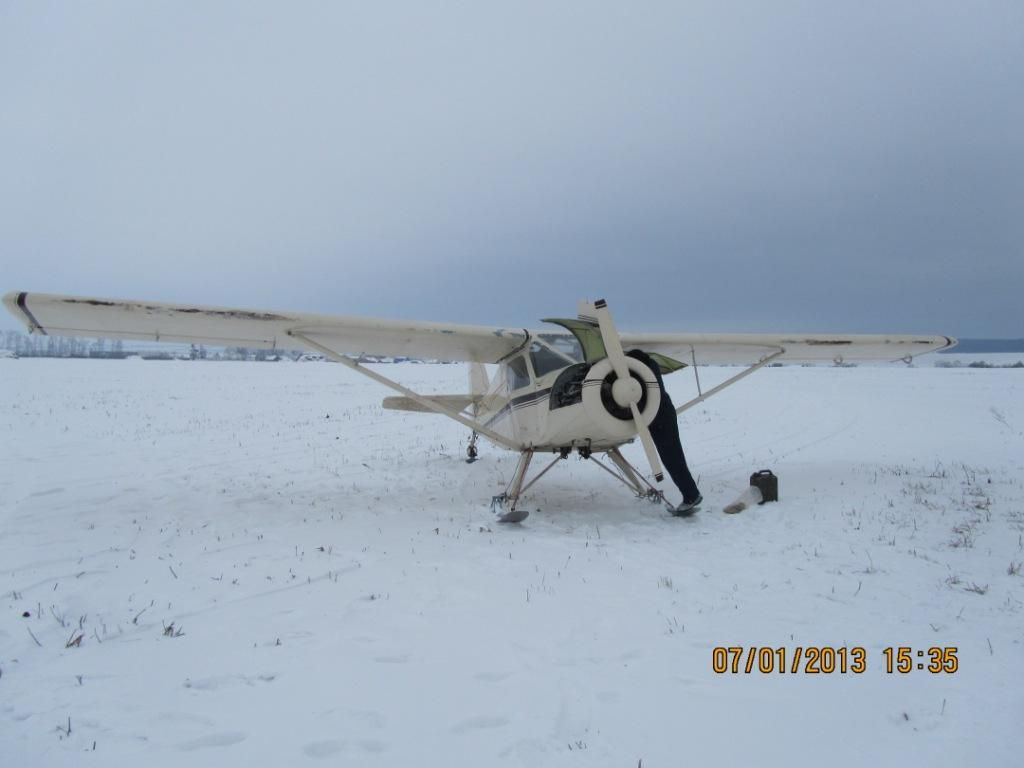

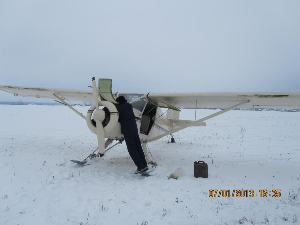

начались сюрпризы движок запускается струдом валит черный дым тосол выбрасывает из расширительного бачка прямо на лобовое стекло.
    36,4 КБ · Просмотры: 239
сняли крышку карба уменьшили уровень в поплавковой камере свечки посвежее стали коричневые запускается легко но тосол закипает что такое неужели разбирать. нет делаем скоростные пробежки и подлет на 30 см

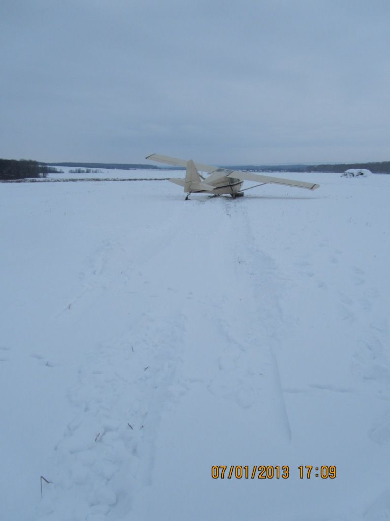

Трудностей с выдерживанием  направления, рулением ни какого не было самолет послушный. Курсантами в училище летали на ан-2 по 5 полетов самостоятельно, хотя было это 11 лет назад.Вечерело белые поля, не большой идущий снег и мутное стекло от тосола сыграли злую шутку. я решил выполнить последний подлет но перетенул ручку взлетел метров на 6 сам того не видя, привычка уборки газа на подлетах сыграла не в мою пользу убрав газ и ничего не видя перед собой я плавно досадил самолет на мнимую мною высоту, полостью выровняв самолет в посадочное положение ждал когда он коснется земли а ее не было дав полный газ самолет с парашютированием с высоты 5 метров грубо плюхнулся на брюхо.Как брат рсказал я взлетел на 6 метров убрал газ остановил самолет в воздухе и плюхнулся как будто специально.

Последствия грубой посадки, кстати в этот день разбился як-18 т в толльяти об лед волги пилот тоже потерял пространственную ориентировку.и не правильно определил фактическую высоту погода была аналогична.
