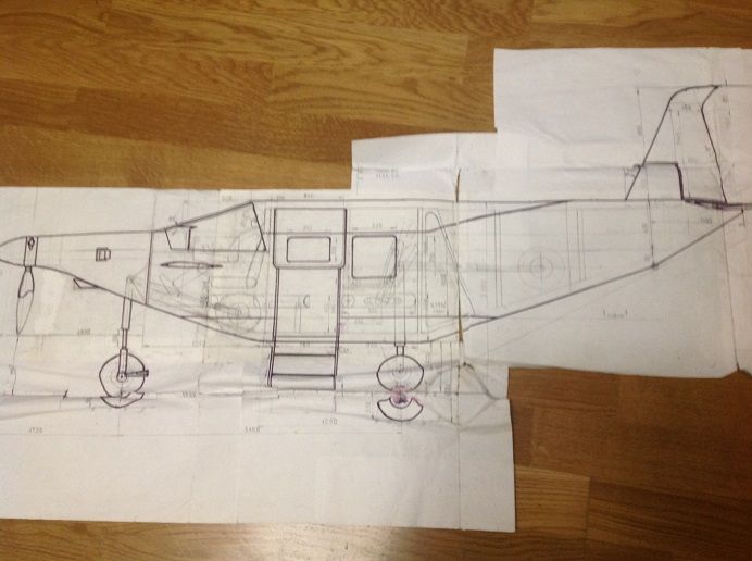

Кузнец 1 вариант с высотой в кабине 1.6м
