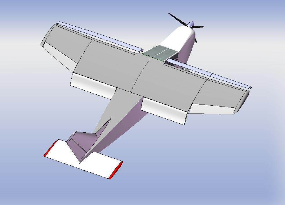

Остаётся ему управление механизацией на автоматику перевести, и оснастить упомянутым фаршем.  😉
Когда сей прожэкт был ещё в зародыше, я предложил ТСу (Евгению) такой вариант аэроплана m0=1120кг, с ПД "Лайкоминг" 400 л.с., тогда ещё на 3-х чел.(1+2) С СВЧ печкой, бензогенератором,автоматикой управления механизацией естессно. Фюзеляж и оперение предполагались конструктивно и технологически подобными таковым у с-та БД-4, оттого и гранёные формы.  Предложение не прошло из-за негламурного внешнего вида и несоответствия некоторым пунктам ТЗ.. Сейчас я уже считаю ошибочным выбор ПД для него, только ТВД!
Тэха имеет макс. вес 1650 кГ при всего трех пассажирах и вдвое меньший крейсер, сравнительно с предлагаемым новым гением, проектом
Однако, совсем недавно, украинские товарищи выдали на-гора самолёт перевозящий столько же пассажировов,что и Тэха, с большей скоростью,и при почти вдвое меньшем полётном весе! Выходит, при нынешней междуноародной обстановке косинус может достигать 2-х и более! 😉
    46,5 КБ · Просмотры: 187
Не выходит. Я мог бы более углубленно пояснить причины этого, но, и так уж нарушимши собственные призывы, ограничусь тем, что считаю заявленные х-ки и близко не выполнимыми. Ни для кого.

Уважаемый КАА ваш проект не прошел только по одной причине- у вас два летчика сидят впереди.
Для таких самолетов и один летчик много.
По ТР-301-по характеристикам не подходит:
Летно-технические характеристики самолета ТР-301:
•      Максимальная взлетная масса — 3900 кг    ---у нас-1500 кг
•      Масса пустого самолета — 2400 кг                         - 860
•      Экипаж: 1 чел.                                                      - соответст.
•       Максимальная скорость: до 300 км/ч                     - 450
•      Крейсерская скорость: 220-270 км/ч                      - 320
•      Практический потолок: 5200 м                               - 9600
•      Скороподъёмность: до 5,4 м/с                                до 10
•      Длина разбега: до 400 м                                         до 60 м
•      Длина пробега: до 300 м                                        до 60 м
•      Количество топлива — 1200 л                                до 238 кг
•      Расход керосина на крейсерской скорости – от 180 л/час - 100 л\час
•      Практическая дальность полета: до 1100 км                     соответ.
