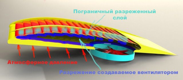

Можем ли сказать, что предложенная мною концепция теоретически - ВОЗМОЖНА? И не противоречит законам физики и аэродинамики?Без цифр.
Да возможна, возможна, не паникуй. Я же сказал, что конструкцию буду патентовать. Конечно под своим приорететом. Просто ты, Витя, ее нарисовал, не понимая принципа ее работы. Уж не знаю, сам ты ее придумал во сне или списал откуда, но основной изюминки в ней ты не увидел. А я увидел. Даже целых две. Не обессуть.
Конечно, возможна. Это же просто вертолет, характеристики которого ухудшены навешиванием сверху несущего винта решетки, мешающей винту работать.
Но если двигатель поставить помощьнее, а груза взять поменьше, чем в вертолет, то тоже полетит.
Стройте, не сомневайтесь!
Хенрик верно почуял: похоже, все дело упрется в потребную мощность. Однозначно, выгоднее перемещать геометрическую плоскость, чем перемещать воздух. Увы.
@виктор-нео  Вот для оценки эффекта огласили бы для поста  #56 Сколько было тока и напряжения на вентиляторе и сколько грамм нужно было повесить на петельку для равновесия  системы, когда вентилятор включен. Да и вообще, где видео эксперимента  с приборами, грузами?
                                             Акцентирую.
Убираем жалюзи - ПЕРЕКАЧИВАЕМ АТМОСФЕРУ. (что и делает вертолет)
Ставим жалюзи - получаем большую площадь с разреженным пограничным слоем. ЭТО - НЕ ВЕРТОЛЕТ, а самолет.
Значит, по предложенной мною КОНЦЕПЦИИ - МОЖНО создать самолет с вертикальным взлетом?
Так мы и будем 99% полетного времени перемещаться на ГЕОМЕТРИЧЕСКОЙ плоскости - крыле ЛА.
А вертикальный отрыв и нужен то - на 50 см! (ну метр, два если хотите)
Ну да, если несущий ротор вертолета спрятать в неподвижное крыло, то получится самолет. Ротор после этого можно снять, так как его вращение внутри крыла ни на что особо не повлияет.
Самолет - можно, с вертикальным взлетом - нет.
Жалко, что вы не знаете, что пограничный слой не бывает "разреженный", а бывает ламинарый или турбулентный, в зависмости от числа Re, а то я бы вам объяснил, почему.
Чтобы самолет подпрыгнул на полметра, достаточно сделать  несложную конструкцию, сжимающую пружины/рессоры амортизации шасси, и затем резко отпускающую их.
Известно, что любой самолет может дать козла, если его уронить с высоты метр-два, только самолет от этого не становится самолетом вертикального взлета.
Нет принципа работы! Он банально отсутствует!
Вместо ожидаемой подъемной силы налицо противоположная реакция системы. Сила появляется ПРИЖИМАЮЩАЯ.
А в комплексе все это нагромождение только мешает вентилятору заниматься непосредственно подъемом.
В итоге это МИФ. Достаточно очевидный. Что мешает это признать? Вот этот вопрос мне был непонятен, пока не всплыли деньги.
