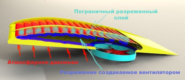

Спасибо за корректный и понятный вопрос. Наконец то я понял, где зарыто недопонимание Ваше, а также других коллег.
Все вы подсознательно увидели в каждой единичной жалюзи – обычное крыло, которое общепринятым способом должно создавать подъемную силу…
НЕТ, НЕТ и еще раз НЕТ!
Давайте мысленно представим верхнюю поверхность крыла сформированную не из жалюзи, а пусть это будет сплошная  дюралевая поверхность. А теперь просверлим в ней много-много отверстий ( как на терке для овощей).
Запустим вентилятор и создадим внутри пустотелого крыла разрежение. Через множество отверстий сверху воздух устремится внутрь, а на всей верхней поверхности крыла СОЗДАСТСЯ РАЗРЕЖЕННЫЙ ПОГРАНИЧНЫЙ СЛОЙ…
Появилась разница в давлениях сверху крыла и снизу! Эта разница давлений умноженная на площадь крыла и будет нашей подъемной силой.
А зачем вместо отверстий – ЖАЛЮЗИ? Чтобы уменьшить сопротивление входящему туда воздуху!  Особенно при поступательном полете самолета. Воздух будет с приятным удовольствием ламинарненько залетать к вентилятору. А если бы там были упомянутые выше отверстия, то при полете самолета воздух отказывался бы от такого приглашения и наоборот, как пульверизатор стремился воровать его у вентилятора.
Надеюсь теперь станет понятно.

Из Вашего поста #73 следует, чтобы поднять в воздух ЛА над крылом нужно создать разряжение равное массе ЛА, с помощью ТОЛЬКО одной всасывающей способности вентилятора. Я правильно понял?
виктор-нео
@ виктор-нео
Чуточку не так.
Р атм. - Р разр.= Рпод. Теперь Рпод. умножаем на S = подъемная сила ЛА.
В Ваших словах: разрежение равное массе ЛА, я улавливаю оттенок утверждения, что такое разрежение создать невозможно. Подчеркиваю, что площадь играет очень большое значение. Еще важно, где Вы будете измерять разрежение. Пограничный слой он ведь имеет определенную толщину. Непосредственно на верхней поверхности каждой жалюзи будет формироваться максимальное разрежение.
А вторая часть подъемной силы - реактивная тяга вентилятора.
Причем таких вентиляторов на нашем ЛА может быть несколько.
На практике нам удалось с квадратного метра жалюзийной поверхности "снять"- 30-50кг подъемной силы! Признаюсь честно - эксперименты были убогими...от нищеты и отсутствия терпения. Указанный результат однозначно достижим и улучшаем!

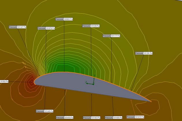

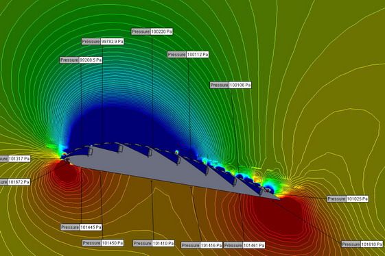

А вот как выглядит обтекание стандартного и жалюзийного крыла на скорости 100км/ч.
