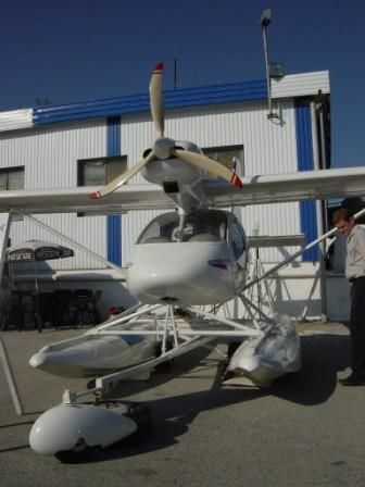

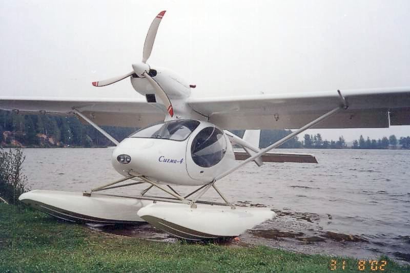

А как вам нереализованный вариант Сигма-амфибия по сравнению с созданными?

Не хочу обижать Сергея Игнатьева, но этот "трёхфюзеляжный" вариант клона ЧЕ-23 повторяет все его врождённые недостатки компоновочной схемы. Пусть и при более качественном профессиональном исполнении.
Ничего личного - просто МОЁ ЛИЧНОЕ МНЕНИЕ....
А какие у него недостатки? В случае гидросамолёта-вообще сплошные достоинства!
Однако,непонятно за счёт чего так (до 3 чел) увеличилась полезная нагрузка?
Думаю, вариантов 2
1.Либо 3 человека - благое пожелание, то есть демонстрация возможности разместить их в капле-фюзеляже
2.Либо Сергей Владимирович планировал в будущем довести уровень весового совершенства до  нагрузки в три полновесных членов экипажа...
